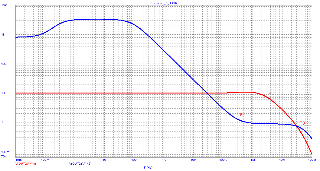

    Чем формируется этот полюс?
    Первый (по частоте) полюс видится как совмещение входной ёмкости выходных транзисторов и выходного сопротивления предоконечного каскада (Q3, Q4)
    Второй, как результат влияния ООС через С7, С8. Здесь ООС "переплетается" с предыдущим упомянутым полюсом. Возможно я не врубился, и С7, С8 - ускоряющие ёмкости?
    Имеется ещё полюс (возможно не один) в ОУ. Хотя этот полюс и не в транзисторной части. Но на результирующую фазовую характеистику, и устойчивость УНЧ он может повлиять. Все полюса как представляется - с отставанием фазы.
    Для обеспечения устойчивости усилителя важными являются три частоты:
    1. Частота нуля F1 передаточной х-ки (+ 3 дБ) транзисторной части. Постоянная времени для нее 0.5*С7*R13 (0.5*C8*R15).
    2. Частота полюса F3 передаточной х-ки (- 3 дБ) транзисторной части. Постоянная времени для нее R8*Cвх(М1, М2).
    3. Частота среза F2 (по уровню - 3 дБ) всего усилителя с замкнутой ОС. Определяется исключительно частоткой ОУ.
    Важно, чтобы F2 "попала" примерно посередине между F1 и F3 (в логарифмическом масштабе) и соотношения F2/F1 , F3/F2 были больше 3.
    Если сильно приближать F1 к F2, растет горб ниже F2 => возможен возбуд.
    Сильно приближать F3 к F2 - уменьшается запас по фазе вблизи единичного усиления с замкнутой ОС => возможен возбуд.
    Естеств., это все несколько упрощенно, например к номиналу R8 нужно добавлять выходное сопротивление ОУ (в режиме с разомкнутой осью, это доли Ома - единицы Ом, зависит от примененного ОУ) и т.д.
    График АЧХ транзисторной части (синий), АЧХ УМ с замкнутой ОС (красный) и расположение частот F1, 2, 3 - на картинке.
    Нагрузкой для ОУ является (в одну сторону, "вверх") R8,Q1(схема с ОБ),R13?
    Нагрузкой для ОУ является (в основном) входная емкость М1 и М2.

  8. #67
    03.07.2011
    Ставропольский край
    2,048
    По умолчанию Re: Усилитель
    Для обеспечения устойчивости усилителя .....:
    Спасибо за развёрнутый ответ.
    Анатолий

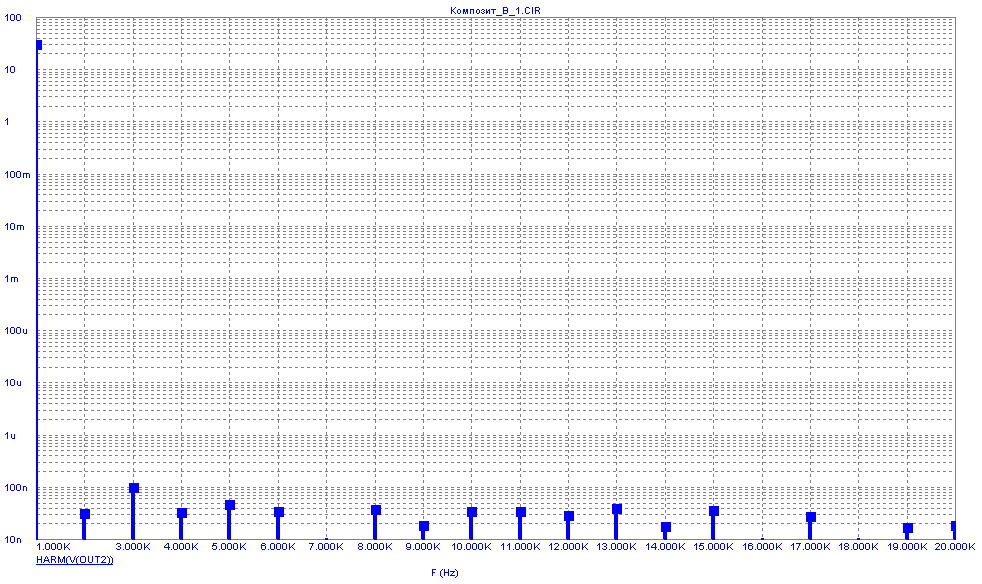

    А не найдутся ли у благородных донов спектры на 10-20кГц? Хоть с симулятора, хоть с макета... Охота глянуть, схема как минимум любопытная)

    Цитата Сообщение от Yamazaki Посмотреть сообщение
    спектры на 10-20кГц
    Спектр на 1 кГц. На 10 кГц примерно на 20 ... 30 дБ хуже.

  19. #78
    Старый знакомый Аватар для SaMaHa
    11.05.2009
    Казань
    516
    Это в железе так????

  20. #79
    Аватар для SAPR
    01.12.2009
    Геленджик - СПб
    3,943
    Симулятор.
