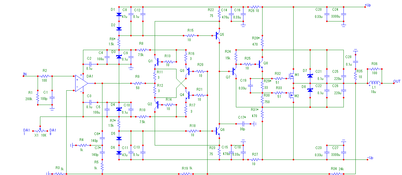

    Продолжение "простейшего композита".
    При питании +\-32 В выходная мощность 50 Вт\8 Ом.
    Напряжение питания используется максимально (клипп. на уровне 29 ... 30 В)
    ОУ (1/2 OP275) работает в малосигнальном режиме (в звуковом диапазоне).
    Первая пара БТ - высокочастотные средней мощности (например BD139\140)
    Вторая пара БТ - высокочастотные малой мощности (например 2n3904\3906)
    Выходные 2SK1058\2SJ162. Ток покоя выходников 120 мА.
    Напряжение на эммитерах биполярных транзисторов (при питании +\-32 В) +\- 17 В.
    Частота среза (полюс) транзисторной части - примерно 15 МГц.
    Искажения ничтожны.
    PS На схеме питание ОУ указано неверно - там где "+" должен быть "-" и наоборот.
    Улучшение (модернизация) схемы:
    1. R (10 ... 50 Ом) C (470 мкФ) фильтр по питанию для каскада Q1, Q2.
    2. Емкость примерно 0.33 ... 1.0 мкФ (пленка и\или керамика NP0) между базами Q1, Q2.
    3. Стабилитрон (набор стабилитронов) на 34 В вместо R14.
    4. Дополнительный маломощный блок питания, можно нестабилизированый с напряжением, примерно равным мощному БП. От мощного БП питать только оконечные М1 и М2.
    5. Следящий каскод Хауксворда вместо Q1, Q2. Возрастает линейность, расширяется полоса, улучшается PSRR. Но самое главное - умеyьшается нагрузка по току на выхлоп ОУ - на частотах ниже 1 кГц как минимум на 20 дБ.

    Цитата Сообщение от И. ЗАМОТКИН Посмотреть сообщение
    Не лучше ли использовать в У.Н. транзисторы с на порядок меньшими емкостями, например, 2SA1380, 2sc3502? Или устойчивость может пострадать?
    Да можно, не вопрос. Устойчивость не пострадает.
    ЗЫ Биполярные транзисторы, названные в п№1 - это первое, что попалось под руку при изготовлении макета. Ничего не мешает подобрать более лучшие.

    Вообще схема красивая. Но лично меня смущает обилие емкостей в звуковых цепях. Не люблю я их. Я понимаю что они в петле. Но всё же.

    SAPR, а не лучше ли местную ООС замкнуть , всё таки , через вторую пару транзисторов? Поближе к полевикам...

    Цитата Сообщение от SaMaHa Посмотреть сообщение
    Усложнение только в замене двухполюсника X1 и R17 на транзистор термостабилизации с парой резисторов или что-то еще надо изменять?
    И насколько хуже этот вариант окажется в сравнении с оригиналом?
    Постараюсь ответить чуть позже.
    Типа осадок остается ? Да не, когда они в петле ОС - все нормально, никак их не слышно.
    Как?
    А в звуковой полосе через них и нет тока. Два повторителя тока от опера на затворы и все.
    ---------- Сообщение добавлено 12.30 ---------- Предыдущее сообщение было 12.27 ----------
    Как?
    Подключить две последовательные RC цепочки к эмиттерам второй пары...

    SAPR.
    1. С понижением частоты от 20кГц Ку транзисторной части увеличивается, не так ли?
    2. Это к тому, что возможно имеется вариант снижения емкостей С4, С5. Можно применить не полярные конденсаторы, в пределе совсем удалить, или оставить минимум, достаточный для устойчивости.
    3. Тоже, связано с конденсаторами. С4,С5 и С13,С14. Эти конденсаторы - суть дифференцирующие в цепи прохождения сигнала, по крайней мере на инфранизких частотах. Подряд две цепочки могут на инфранизких частотах вызывать колебательные процессы в усилителе. Нет?
    Если уменьшать C4, C5, то на нч как раз спад начнется (за счет уменьшения крутизны преобразования напряжения ОУ в ток - кроме резистора R8 будут еще и R7, R9 участвовать. Поэтому номинал С4, С5 - с запасом.
    Не замечал такого.
    Не понял, с выхода?
    25.01.2006
    Екатеринбург
    3,063
    По умолчанию Re: Усилитель
    Не понял, с выхода?
    Нет, на землю.

    А что это даст? уменьшение глубины ОС? Или я туплю?
    По сути та же местная ВЧ ООС только через вторую пару транзисторов.
    Из первой её убрать соответственно.
    Что- то ОС в упор не вижу - ну будет часть тока на вч, идущая в затворы выхлопа ответвляться на землю. Соответственно усиление в петле падать. Т.е. не ОС получится, а что-то типа двухполюсной коррекции. И что это даст?
    Ну как же, а сигнал с выхода на базы не ООС?
    С выхода в базы Q1, Q2 - безусловно ОС. А вот соединение эммитеров Q3, Q4 с землей через RC цепочки (если я правильно понимаю) - какая же это ОС?

    какая же это ОС?
    Сигнал с выхода на базы уже подается, но т.к. вых. сопротивление первой пары велико , то местной оос через вторую пару практически нет. Если к эмиттерам второй пары подключить шунтирующие на землю последовательные RC цепочки, то на ВЧ она появится.

    используя ОБ в уне можно получить очень и очень приличную скорость нарастания
    Дык подобный усилитель в копилке SAPR уже есть

    SAPR, а можно померить искажения чисто транзисторной части усилителя? А еще лучше последние два каскада в режиме чисто повторителя напряжения...
