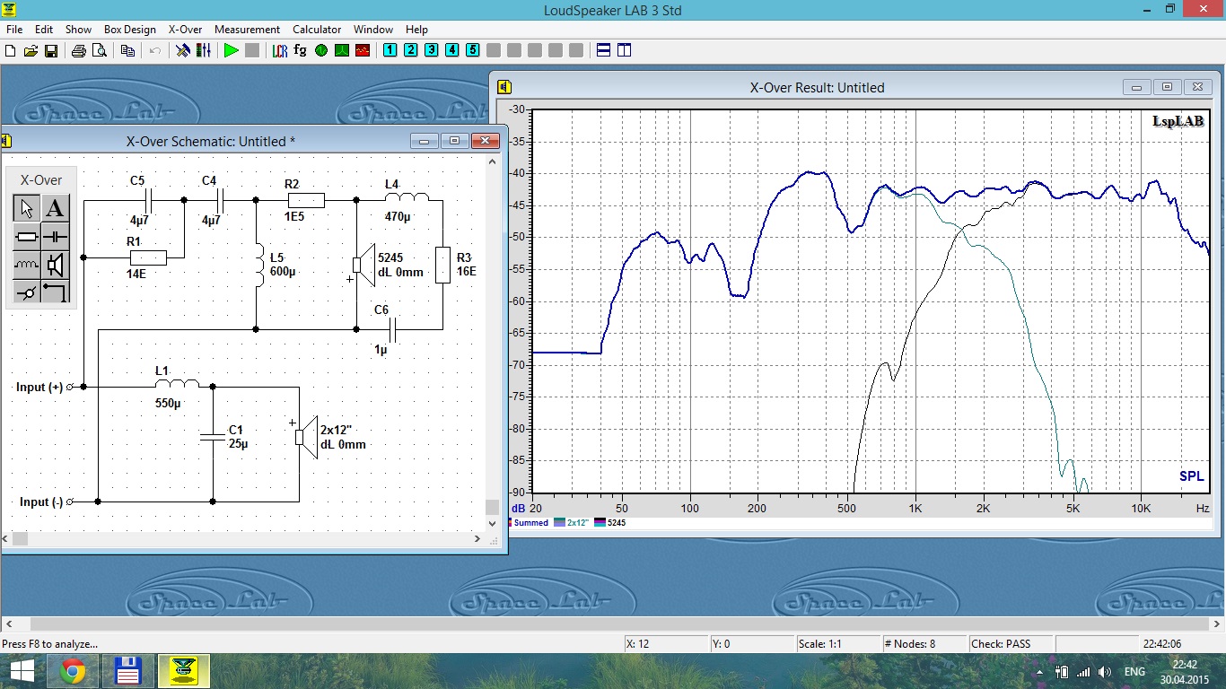

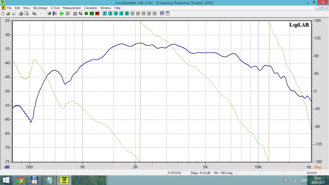

    Вот моя перделка с 5245 драйвером (от 5240 отличается совсем каплю)
    АЧХ драйвера в рупоре что на фото, АЧХ сведённых полос и их суммы. Тот что сверху это он, снизу мидбас, его на графиках нет.
    Все это в вопросам о чувствительности, полосе, неравномерности и т.д. Общая чуйка топа 100...101дб. Средники - 12" с 4" алюминиевой катушкой. Свободно переваривает киловатт от 250гц.
    АЧХ на 170 и 550 гц пусть вас не пугает - это просто отражение от земли.
