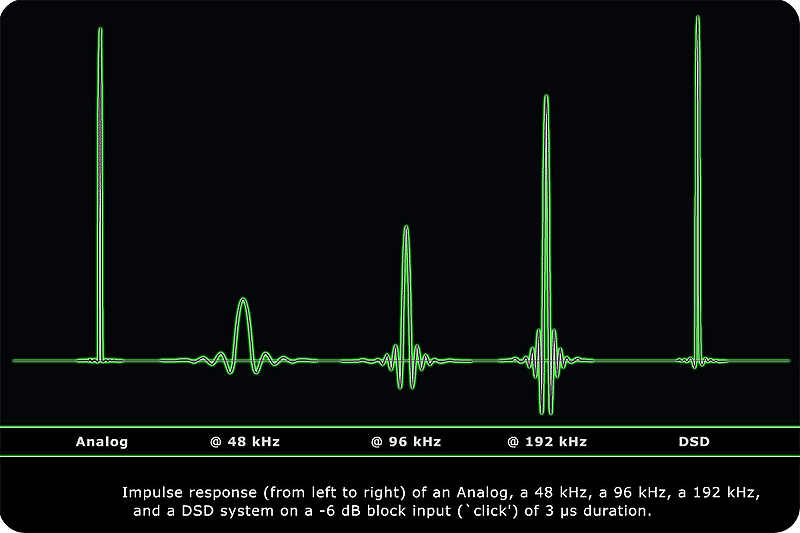

    Я имел ввиду, прямое преобразованием ЦАПом DSD в аналог. Если ЦФ есть, стало быть прямого преобразования нет?
    Цитата Сообщение от Чувак Посмотреть сообщение
    по последнему "писку"
    Это разбирали в другой ветке, но её подчистили. Некоторые возвращаются в аналог и финал на DSD, некоторые с микрофонов в DSDxxx с промежуточным преобразованием в аналог (как MFSL), некоторые в DXD.
    В большинстве случаев всё слышно

    Вопрос точности передачи ЦАПом формы субмикросекундного импульса конечно очень важен...
    теоретически
    если не знать, что переходные и импульсные характеристики ВЧ-динамиков АС таковы, что какие-то там эффекты в субмикросекундном диапазоне на этом фоне совершенно по-барабану
