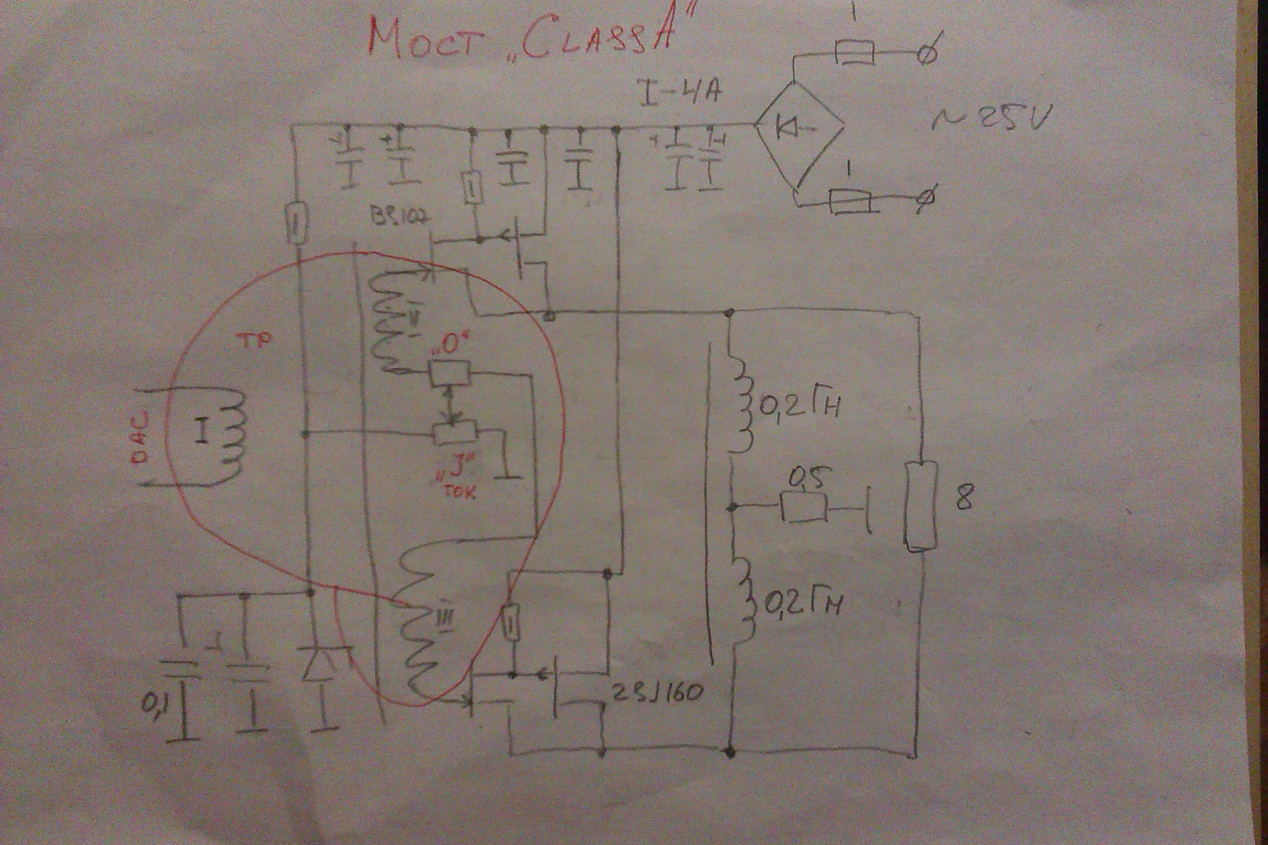

    По умолчанию мост с дросселем в кл А
    Ваши мысли коллеги...нарисовал для своей поделки....Нажмите на изображение для увеличения.

    Владимир Владимирович, а зачем по два полевика в плече?

    В.В тока в вторичках мало.

    Может тогда вообще попробовать включить эту конструкцию в варианте циклотрона, тогда дроссель вообще без зазора можно сделать, ведь постоянные сосотавлюющие у него вычитаются.
    Неуж-то так мало, что не раскачает полевик средней мощности?
    Semigor, я пока ещё не ухожу.
    Ага мало! включал затвор 2sk 1058, амплитуда с 18в p-p уменьшалась до 5в.

    Так это зарисовка к выхлопу ЦАПа или мощник рабочий. Дроссели из чего и какой ток покоя?

    какой ток покоя?
    Рассмотрел -4А.
    Вы ни в каком симуляторе не можете схему разрисовать?

    Так это зарисовка к выхлопу ЦАПа- Да зарисовка).Дроссель 2хобмотки на сердечнике,ток покоя 4а,L-0.2Гн,Карта мотал давно...
    ток покоя 4а
    Если взять амплитуду выходного напряжения 40 В, нагрузку 8 Ом, то для класса А нужен ток покоя от БП 10А.
    амплитуда с 18в p-p
    Дык нормально при таком питании пик-пик не менее 80 В.
    О чем должны быть мысли, в чем вопрос.

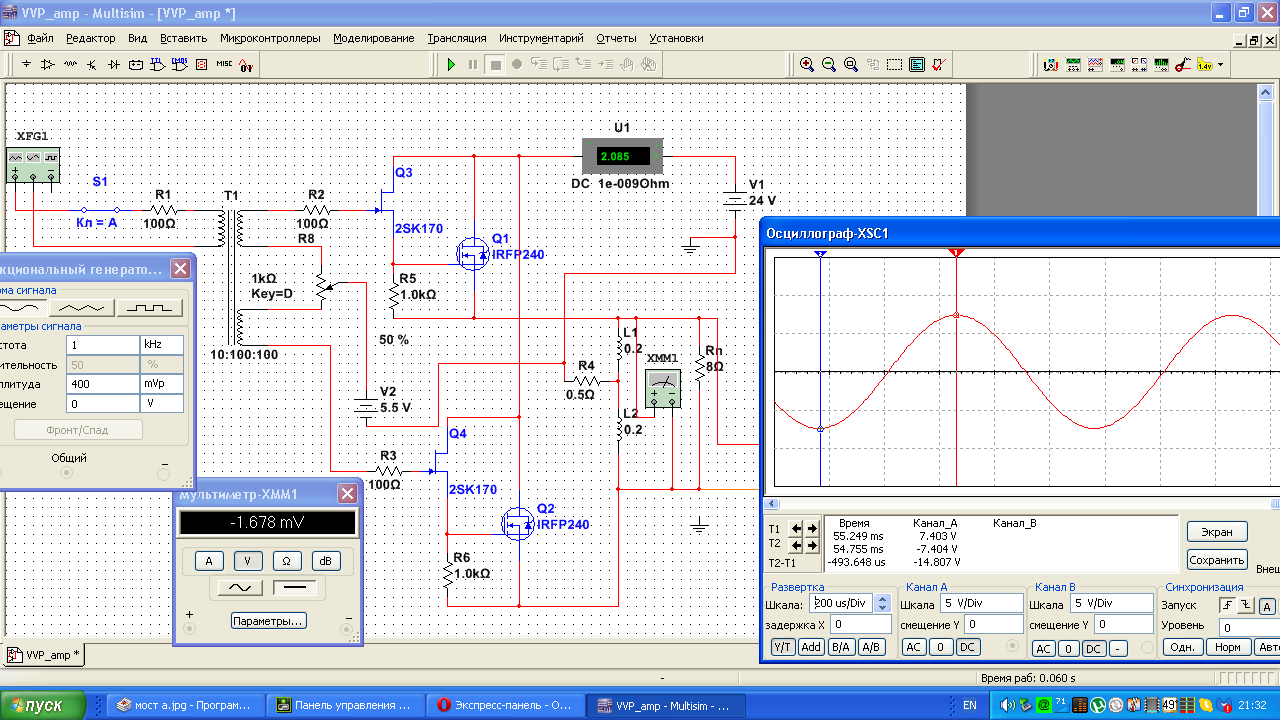

    2 ампера-8 ом ограничение на 8 вольтах.
    Схемка так - сойдет ?
    Не понял
    Считаем вместе: Одно плечо открыто, второе закрыто. Питание 28В. Падение напряжения на общем резисторе и открытом транзисторе - 8 В. Выделенное пиковое напряжение на одной половине автотрансформатора-дросселя - 20В. На второй половине автотрансформатора -дросселя наводится наряжение тоже 20В, но с противоположной полярностью. Итого на нагрузке пиковое напряжение + 40 В. (напрмер со знаком +). При противоположной фазе - выходное напряжение -40 В. Пик-пик 80В
    Как-то так.
    Я так понял, по задумке - типа Шиклаи (или Дарлингтон?, всегда путаю )
    ---------- Сообщение добавлено 21.57 ---------- Предыдущее сообщение было 21.51 ----------
    10 А надо в покое, (и не только в покое, если класс А). Или снижать напряжение питания, или повышать сопротивление нагрузки, или подключение нагрузки на отводы автотрансформатора с пониженным напряжением.
    Неважно, повторитель, усиление трансформатором.
    10 А надо в покое
    Да я же все понял. Не, нам такое не надо!
    может быть спаяю
    В цепи затворов выходных транзисторов последовательно - антизвонные резисторы, ом под 100.
