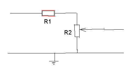

    Необходима схемка для пассивного понижения напряжения на 10 dBV (возможно, 14 dBV) для балансной стерео-пары.
    Подробности: есть ЦАП, который на выходе по балансу выдает до 4 В. Есть предусилитель, вход которого (по ощущениям) перегружается. Такая мысль возникла, т.к. при использовании Lynx L22 с опцией "-10 dB" для выхода звук тише и существенно комфортнее.
    Громкость на ЦАПе не регулируется. Вариант регулировать на источнике тоже не подходит, т.к. есть источники без регулировки громкости (н-р, CD-player).
    Хочется сделать пассивный (на резисторах?) переходник, через который подключить ЦАП к преду.

    "Проблема" в характеристиках резистора, чтобы не портил звук, и том, на какие контакты их ставить (подозреваю, что нужно ставить на 2ой и 3ий; как, просто последовательно?).
    Предполагал, что есть "стандартное" решение типа "100 Ом, 0,25 Вт, разброс параметров -- по вкусу".

    конечно нет. резистор нужно подбирать в каждом случае индивидуально в зависимости от входного сопротивления.
    закон Ома для общей цепи.

    не должно быть наличия клиппинга. можно пустить синус записанный по 0дБ на ЦАП.
    и отслеживать по тракту где какой каскад уходит в насыщение (то есть срезает верхушки синуса).
    Цитата Сообщение от bestwarlock Посмотреть сообщение
    Резисторы нужно паять последовательно или параллельно (на землю)? Какой приблизительно нужен номинал (кОм, Ом) и мощность?
    нужно образовать делитель в цепи прохождения сигнала, последовательным резистором по отношению к параллельному. Рассчитать по закону Ома для участка цепи. Для этого же участка вычислить мощность рассеиваемую на резисторе. P=UxU/R.
    R2 - это регулятор громкости, который имеет некое общее сопротивление в кОм.
    по отношению к этому сопротивлению подбирается номинал R1 до такого значения максимального сигнала (при максимальном положении регулятора) - при котором нет клиппинга на выходе.
