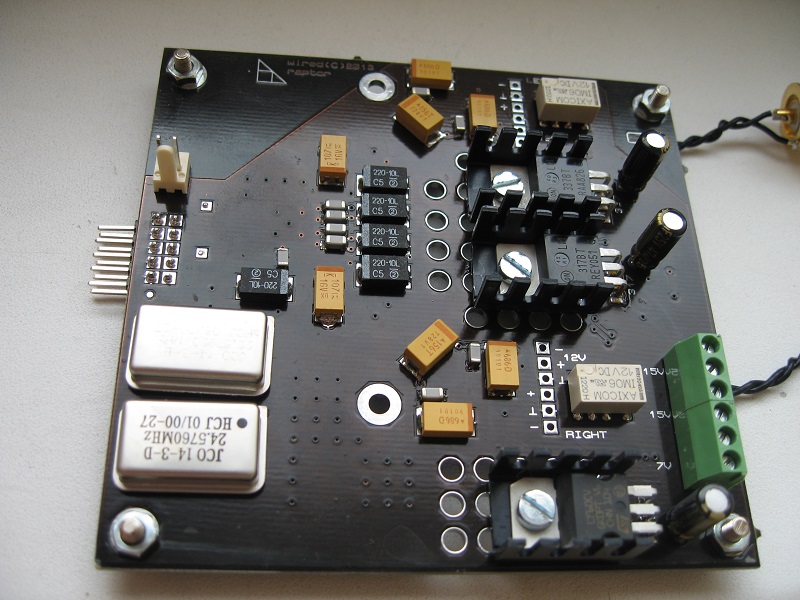

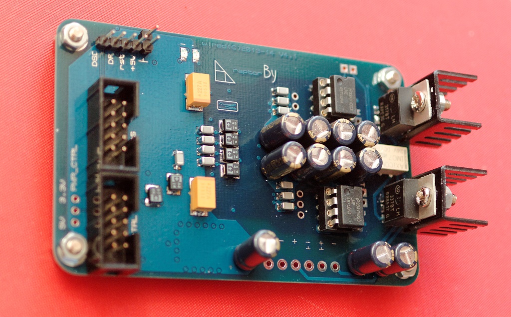

    Спрашивали, Что за ЦАП такой? отвечаю.
    Темкой В соответствующем разделе
    фотачьки:
    с чем едят:

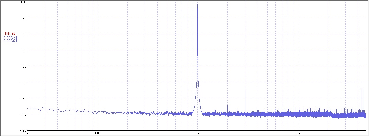

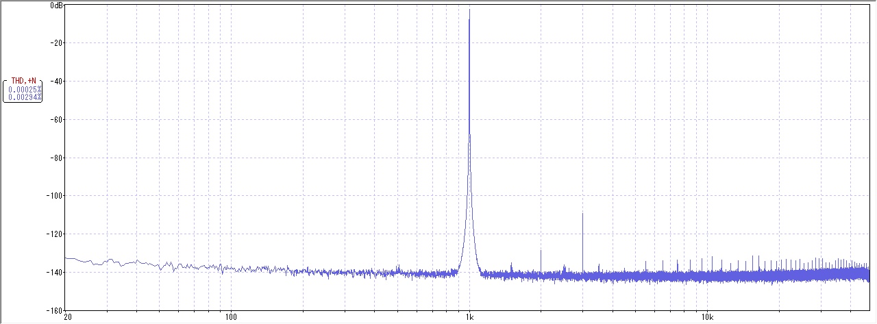

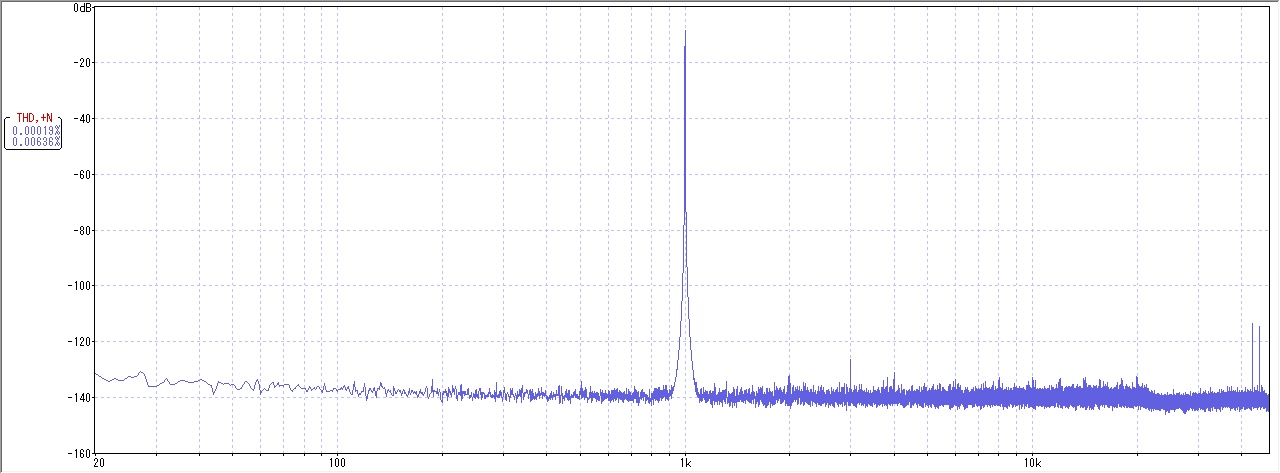

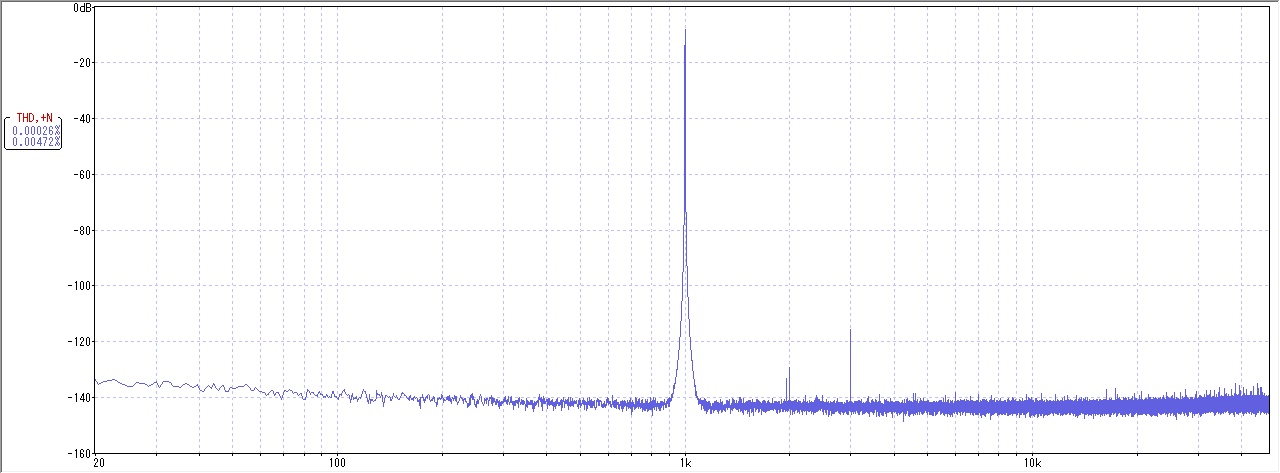

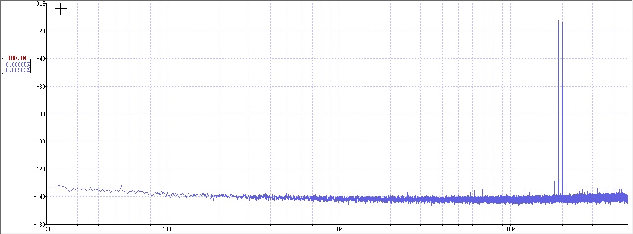

    спектрики:

    D схема, возможно имеет неточности в номиналах елементов, и примененньіх компонентов
    играем PCM с ЧД до 384КГц и DSD 64
    Тип ЦФ можно переключать на ходу, пробовать какой на вкус интересней.
    От более старьіх отличается существенно меньшими габаритами

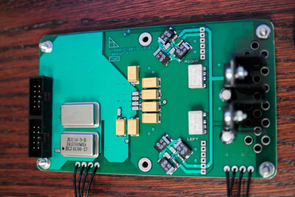

    от еще более ранних другой схемой постфильтра
    И от самого первого все что вьіше отличается 4-хслойной ПП

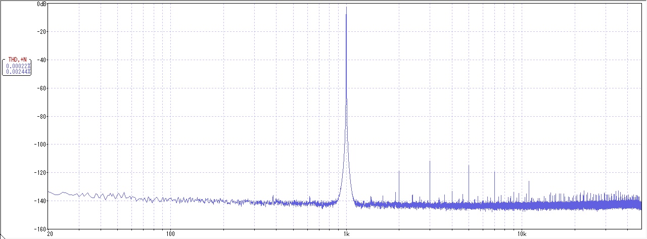

    По умолчанию Re: Весеннее обострение DAC raptorBy Baby
    пересчитал фильтр, другой диффамп (THS4130)
    Fs-44,1КГц 16 бит 0дБ Нажмите на изображение для увеличения.
    Fs-44,1КГц 16 бит -6дБ Нажмите на изображение для увеличения.
    Fs-44,1КГц 16 бит IMD 19+20КГц Нажмите на изображение для увеличения.
    Fs-176,4КГц 24 бит -0дб Нажмите на изображение для увеличения.
    Fs-176,4КГц 24 бит -6дб Нажмите на изображение для увеличения.
    Fs-176,4КГц 24 бит IMD 19+20КГц Нажмите на изображение для увеличения.
