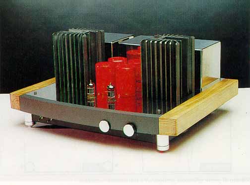

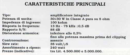

    Толи у меня плохо с английским (текст Чуффоли под схемой как в топике) : "..designing phase!!
    This type of design has been used in a commercial product for home called Twin Tower by Pathos (italy)."
    толи никто на "чилийском" не понимает
    http://www.hifichile.cl/index.php?/t...as-valvulares/ (п.21)
    (материал сердечника на нашем родном английском указан: Iron)
