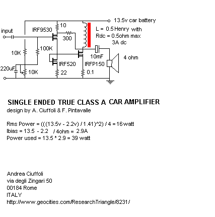

    По умолчанию УМЗЧ Класс А в автомобиле от Andrea Ciuffoli
    Сама схема - http://www.audiodesignguide.com/car/inpol_car1.gif Нажмите на изображение для увеличения.
Название:	Single Ended Pure Class A Car Amplifier.gif
    За и против относительно самой схемы?
    В radiohobbi_2005_04.djvu читал об этом УМЗЧ, но там нет никаких данных самого дросселя, хотя, как писал Чуфолли - качество усилителя определяется качеством индуктивности.
    Собственно вопрос таков - как изготовить этот Дроссель (магнитопровод, марка феррита и размеры, кол-во витков и марка провода?
  2. Частый гость Аватар для PA-qa7
    13.01.2012
    110
    По умолчанию Re: УМЗЧ Класс А в автомобиле от Andrea Ciuffoli
    Victorr: "ВОТ ИМЕННО!
    Схема - рабочая!
    Весь вопрос упирается в конструктив ДРОСЕЛЛЯ!!!!
    Кто Вам сказал что схема в топике рабочая? Чуффоли, Шихатов, может кто-то намотал такие дросеЛЛя или как-то решил вопрос с НЧ?
    На феррите с током подмагничивания 3А как раз дросеЛЛя и получатся

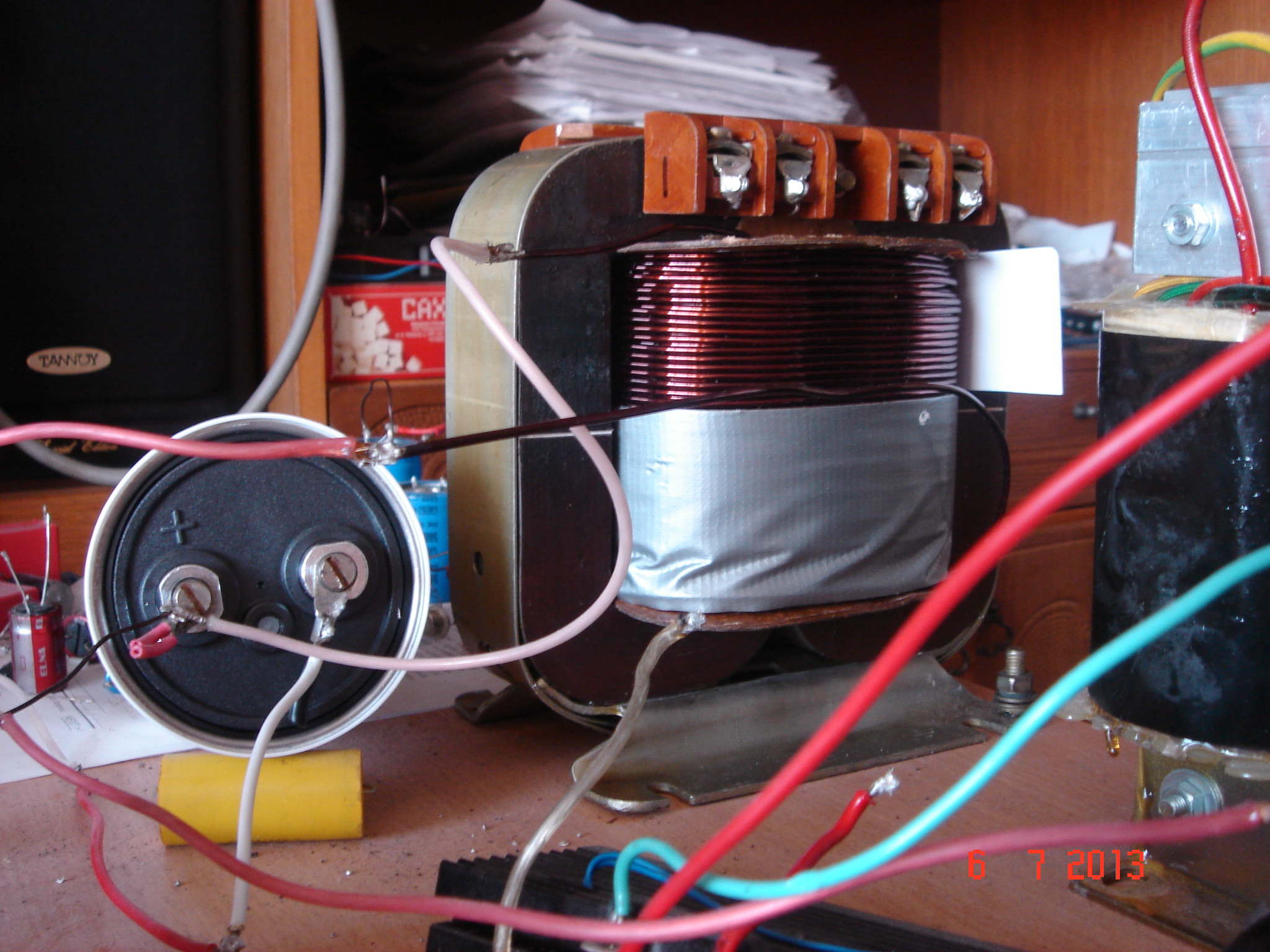

    На моем дросселе ОСМ1-0.63кВт lж = 32 см, Sокна=91х30мм, Sж=20см2, 0.4Гн проводом 1.9мм намотано вручную 520 витков = 0.82 Ом, при средней длине витка 0.286м = 148 метров провода в катушке. Прокладки = 0.55мм, подковы притертые.
    В ОСМ1-1.0кВт тоже железо, только сдвоенное, то есть изменится только Sж=40см2 и средняя длина витка 0.366м = 190 метров в катушке.
    Получим L по сечению железа вырастет в 2 раза = 0.8Гн, а Rакт=0.82Ом х 190м : 148м = 1.05 Ом и дроссель получится ~13 кг весом.

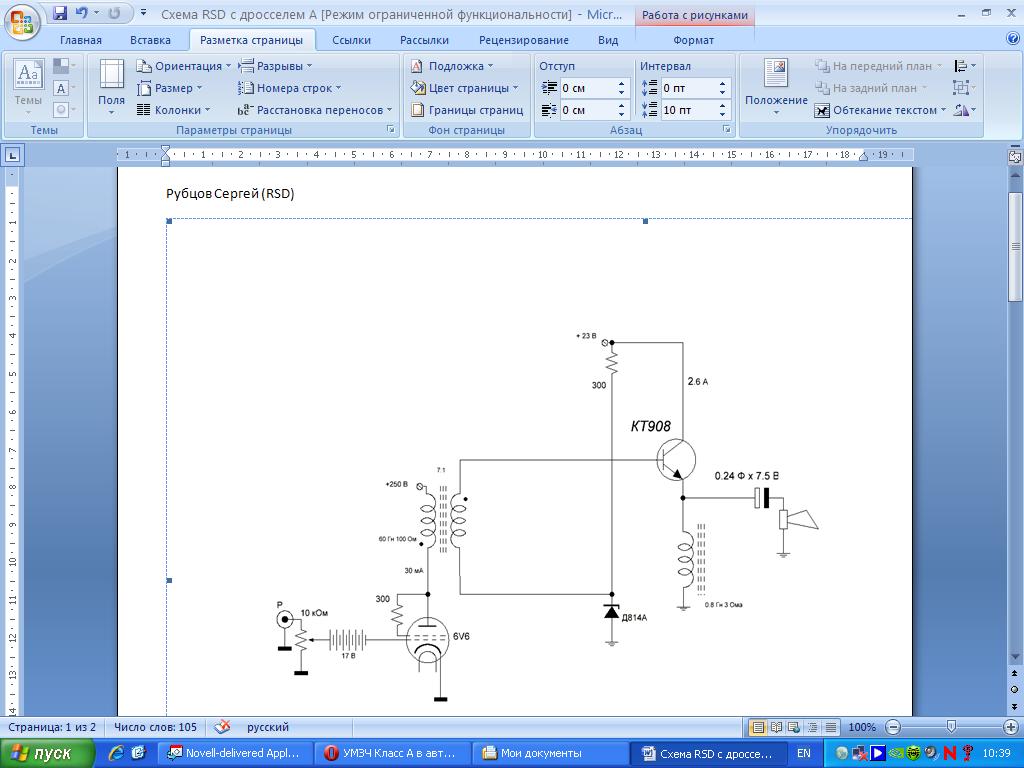

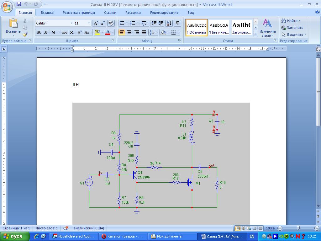

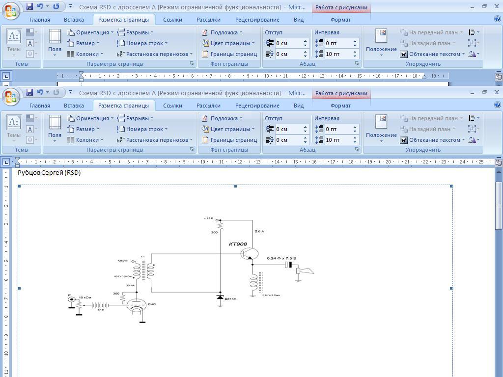

  10. Частый гость Аватар для PA-qa7
    13.01.2012
    110
Название:	Схема JLH 18V.JPG
ID:	233817 JLH A
Название:	Схема Рубцов с д&#.JPG
ID:	233820 Рубцов (RSD)
    Шувалов (теоретизирующий практик) http://forum.vegalab.ru/showthread.p...=1#post1364311
    Схемы Мусатова и Семигора я не копировал, но можете сами поискать или к ним обратиться.
    Бифилярные дроссели от Карты стер, звонил ему - они без зазора!!
    Не в утешение: Victorr, Вы коль макет собрали, то уверены что Вам хватит 16Вт для чуйки автодинамиков? Может передумаете продолжать?

  11. Новичок
    Аватар для Victorr
    26.02.2013
ID:	233817 JLH A
    ВОТ! JLH A Похоже! А где схема и описание есть - а то вопросов много, хотел бы вникнуть, а уже потом вопросы задавать???
