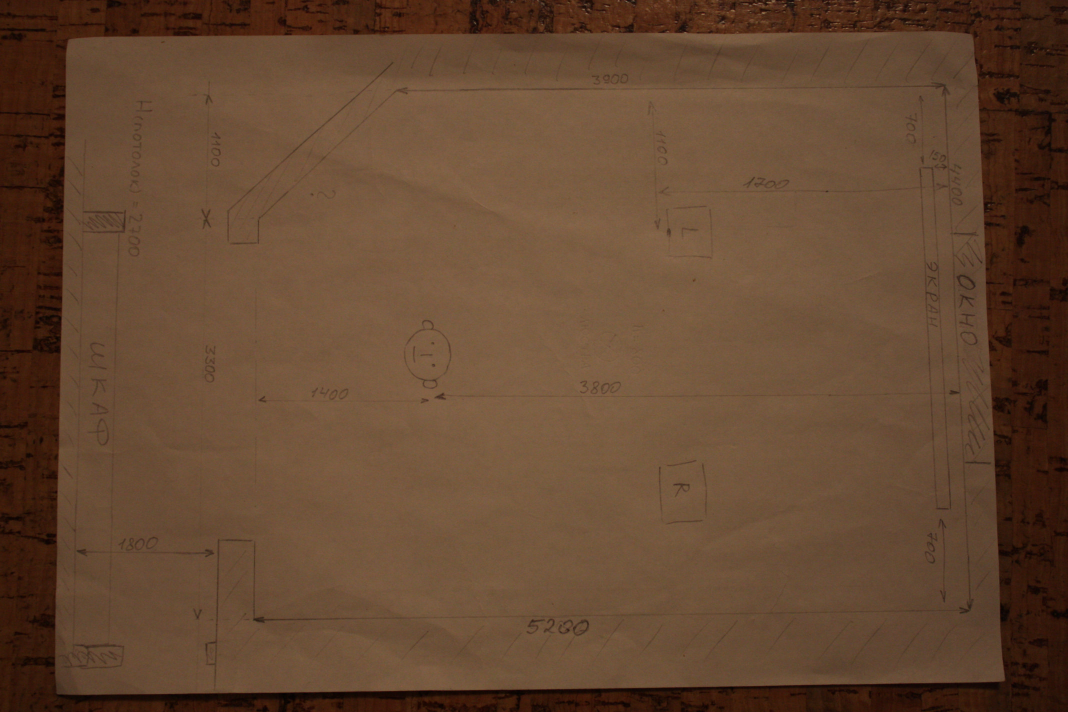

    Выкладываю свою КДП. Уже возникали мысли опять стену сзади поставить
    между шкафом и аркой - коридор с открытыми проёмами в прихожую-кухню с одной стороны и в комнаты с другой. Очень много получается открытого пространства. Я думал, что это плюс - надо меньше бороться с тылом.

    открытые проемы не являются 100% поглотителями нч.
    ---------- Сообщение добавлено 02.44 ---------- Предыдущее сообщение было 02.41 ----------
    напрашивается стена из ваты (ретикулированного поролона, вспененного меламина..)

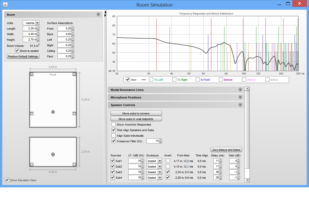

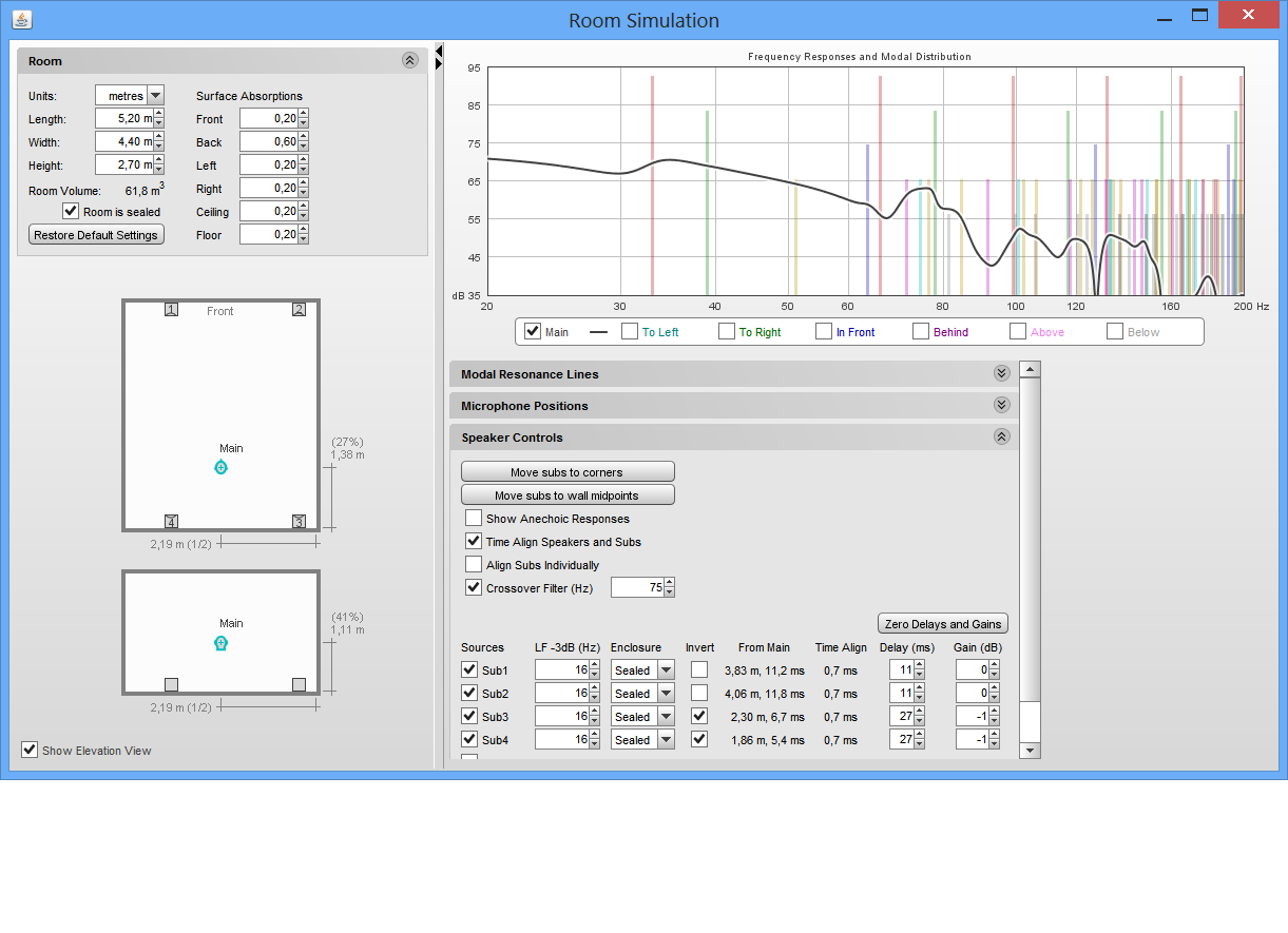

    Цитата Сообщение от nefmic Посмотреть сообщение
    Выкладываю
    Два варианта из за левого скоса
    Из за того что "нет" тыловой стены на самом деле будет ещё ровней предполагаю

    По умолчанию Re: Сабвуфер с минимальным ГВЗ, посоветуйте проект/динамик
    Flaesh, Стена из ваты не должна задержать НЧ, если только это не мембрана будет. Мне так кажется.
    voldemar72664, спасибо. Первая схема не подойдёт - у меня так проход через проём закроется (диван в месте прослушивания широкий).
    А вторая - вполне реализуема. Но тут уже надо вносить девайс с задержками.
    А без задержек вообще не вариант в любом из вариантов
    Можно даже б/у какой dbx узянуть, так я и поступлю тока новый а minidsp в кладовку
    Делайте если средства позволяют, результат очень порадует

    достаточно загадочная в смысле моделирования комната:
    ь
