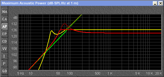

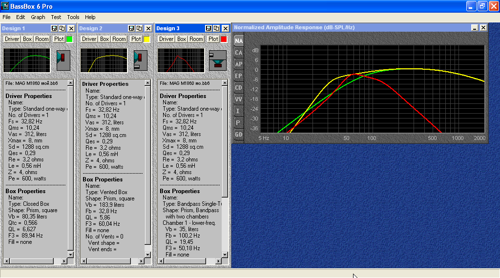

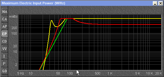

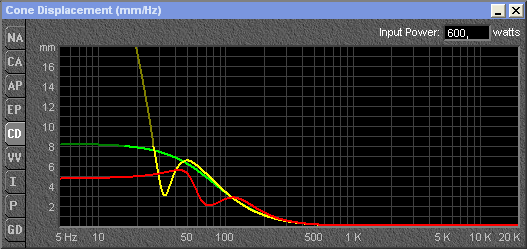

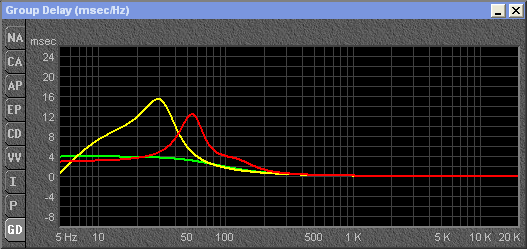

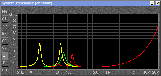

    Старый знакомый Аватар для shap2770
    28.05.2014
    РОССИЙСКАЯ ФЕДЕРАЦИЯ
    795
    По умолчанию Re: Сабвуфер с минимальным ГВЗ, посоветуйте проект/динамик
    Цитата Сообщение от SoulState Посмотреть сообщение
    Сейчас перелопатил кучу динамиков в симуляторе. Пришёл в тупик какой-то. Большинство в ЗЯ ниже 50-ти не играют, даже 12" и даже 15" которые смотрел. А прошки и того выше.
    Кто-нибудь встречал вообще 12"-15" динамики с резонансной около 20 гц?

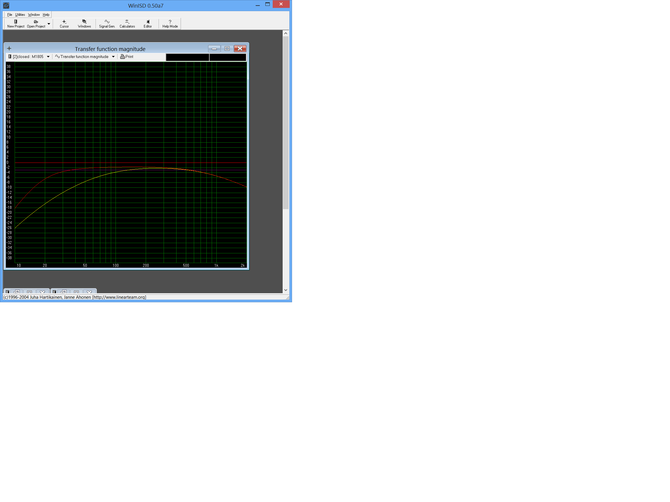

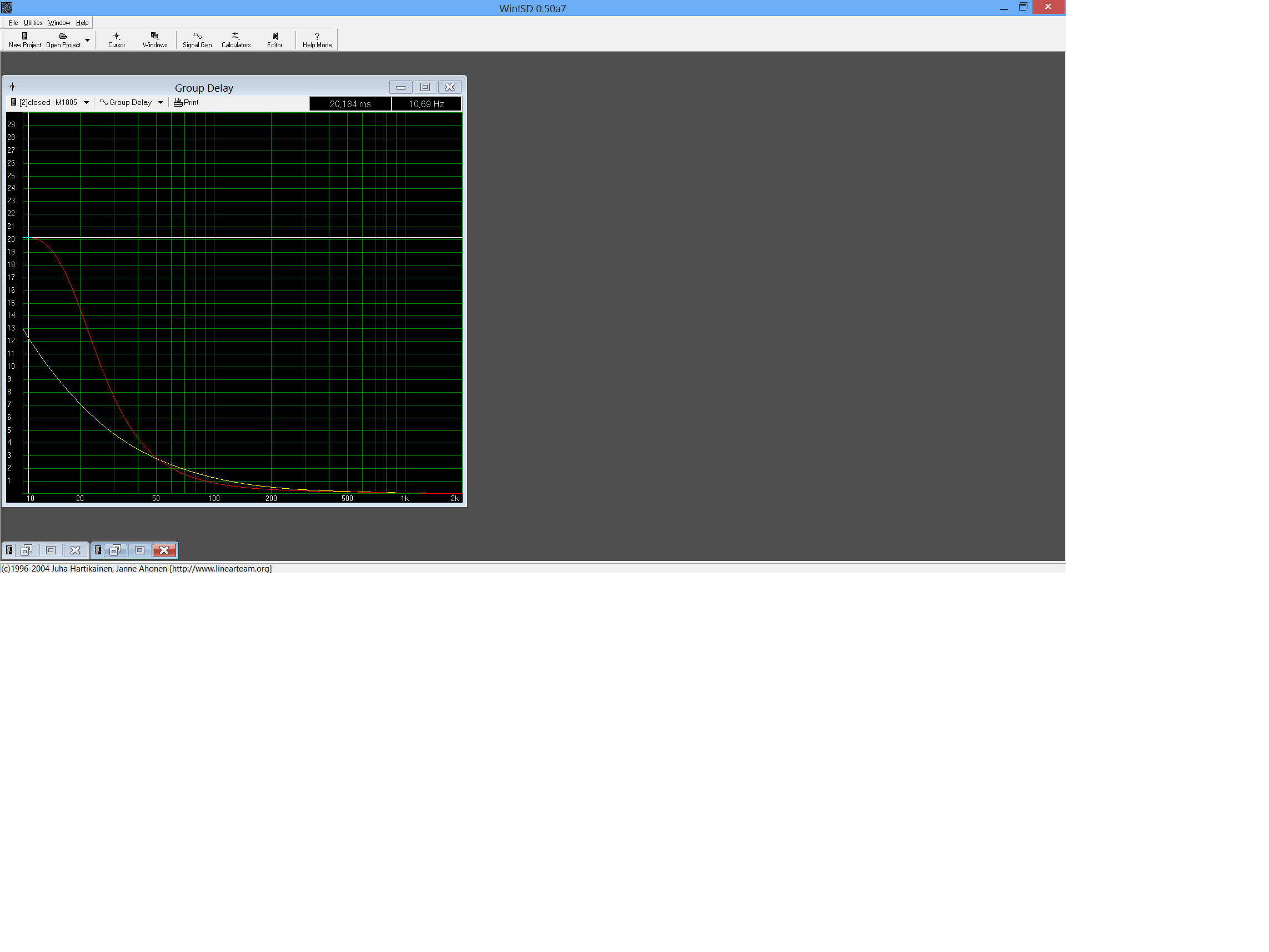

    Пользовать ПРО пятнашку,лучше восемнашку ниже резонанса - http://sound.westhost.com/project48.htm#r3
    ,но надо дин с низкой полной добротностью и большим BL,а также с актив.корекцией (сабофильтр от Александра subsonic) и мощным сабом с ОООчень хорошим демпинг фактором для контроля движки дина,высокоомный резонанс саба должен быть жестоко задавлен корректором,обычно на нём бубнёж с большим ГВЗ из за недостатка контроля подвижки ввиду высокоомности.
    Такой ЗЯ очень хорош в малых до 15м.кв комнатах,более 25м.кв БП-4 от subsonic вне конкуренции,если его конечно правильно формировать сабокорректором
    Выложу симуляцию в ВВ6про маг м-1860 бп4,фи и зя, обратите внимание на график импенданса,у фи и зя в рабочем диапазоне нет контроля усилителем за подвижкой,а также на график выбега катушки с зазора от частоты.
    Правда ГВЗ у бп-4 худший,просба к дяде Саше прокоментировать эту ущербность,на сколько фатально таковое ГВЗ ??
    ерунда.
    ерунда.
    Ерунда? Вот это да!

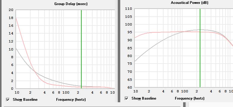

    Вот ниже чушь , пустозвонство и кичливость!
    Если не понятна суть изложенного это только Ваши проблемы, как раз там всё в точку и по делу
    ---------- Сообщение добавлено 20.42 ---------- Предыдущее сообщение было 20.40 ----------
    А вот это как раз полная ерунда как и подметил Товарищ с eburgА
    И де оно то гв3 на резонансе и максимуме импеданса? mag m 1805 как пример
    Красная с коррекцией которая на самом деле и не понадобилась
    примерно так. и что?
    не понадобилась? комната?
    или порезано низко\на скольки?..
    Ага, при чём совсем, на прошлой странице три ачхи, ёщё и душить 30 Гц немного пришлось
    ---------- Сообщение добавлено 22.08 ---------- Предыдущее сообщение было 22.06 ----------
    а порезано на скольки?..
    Снизу 20, сверху 75
    Дины направлять в разные стороны было ошибочно, на новом месте направлю оба в лицо или в потолок у фронтальной стены
    У тебя же фвч - он еще подправил низ по амплитуде (но и гвз там подкинул). А излишки чутья вверху срезаны фнч.
    Симуляция без фильтров? (моя - без и с IIR коррекцией (красная); в 20 квадратах обхожусь без фвч )
