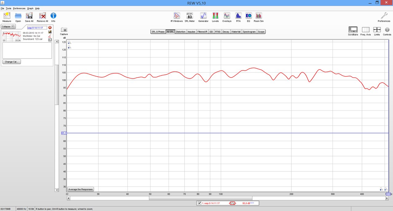

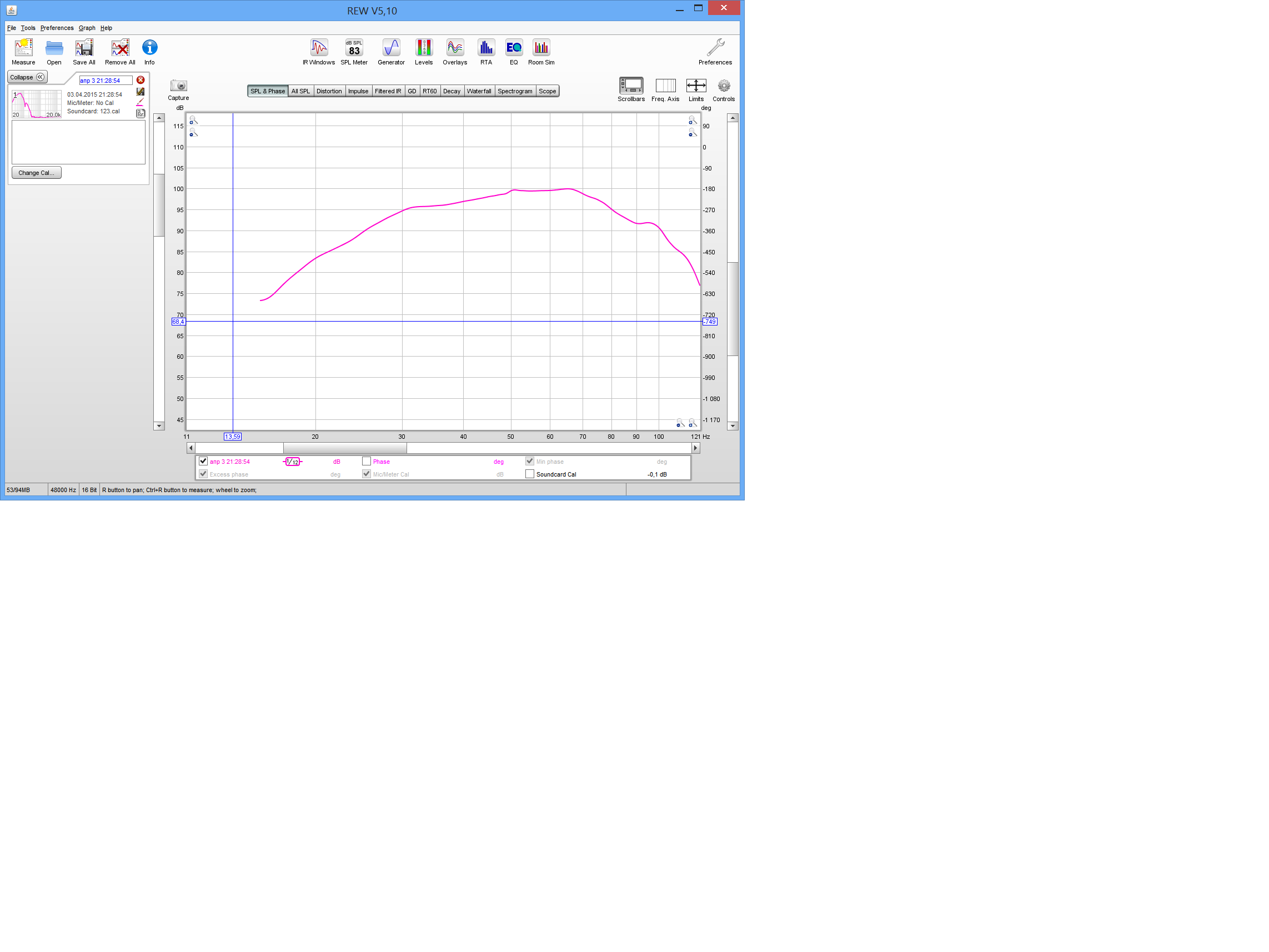

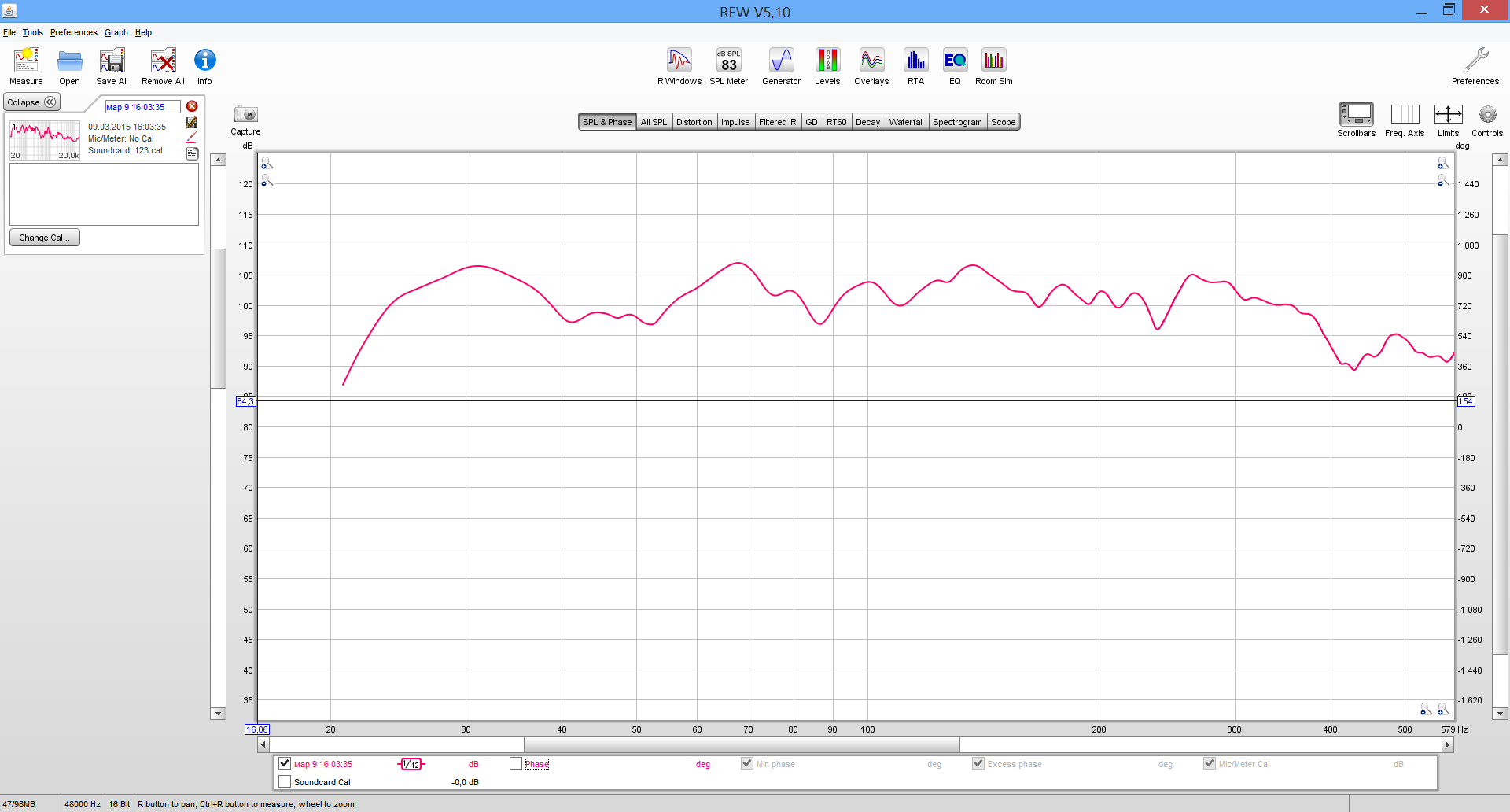

    Цитата Сообщение от SoulState Посмотреть сообщение
    но дорого
    У меня от двух усилителей, можно две головки четырёхомных параллельно от одного "серьёзного" усилителя тогда почти можно влезть в 800 долларов
    Без коррекции первый ближняя зона, второй в месте прослушивания, третий в месте прослушивания придавил 30 и 50 Гц
    Сабсоник на 25 Гц везде, второй и третий график с мидбасом, это я к тому что в таком не оформлении без коррекции может играть низко а не как мне рисовала симуляция
