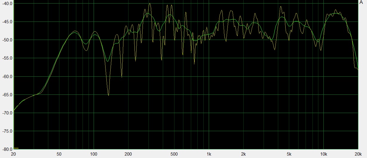

    Добрый день.Давно хотел услышать сонидо,уж очень его хвалят.Наконец,мне предложили сделать на SWR175a полочник.Разработчик динамиков рекомендовал ему ФИ.Я сделал макет,не впечатлился,т.к. НЧ составляющей почти не было...решил сделать макет ,любимой мною TL,но с нестандартным расположением порта - на дне.Исходил из того,что выход в пол,дополнительно подавит неприятные выбросы на АЧХ.TL добавила "фунгдамента" звуку,слушать вполне комфортно,но я бы добавил корректор,для выравнивания АЧХ,к сожалению,заказчик отказался от коррекции....

    Адексей, поздравляю с частичным успехом. Продастся, думаю.
    Там в этом динамике есть на несглаженной АЧХ пичок на 4к, если его придавить чуть, то играет приятнее.

    Это уже оплаченный проект,я бы сам добавил корректор,но заказчик против...АС поедут в Москву...

    Класс! А те два пика на 300 и 450 это TL? С ними бороться не пробовали наполнением(если это от тл)?
    Судя по измерениям порта в БП,пики достаточно сильно подавлены,на 500Гц ниже ,чем на 300Гц и амплитуда не сильно отличается от излучения самой головки,учитывая,что выход порта в дно,должны быть реально еще менее слышны...я их не слышу...надо будет замерить с заглушенным портом...
