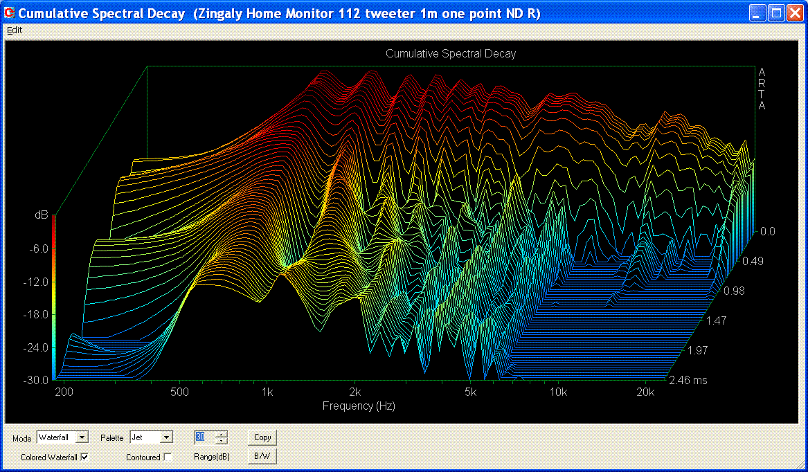

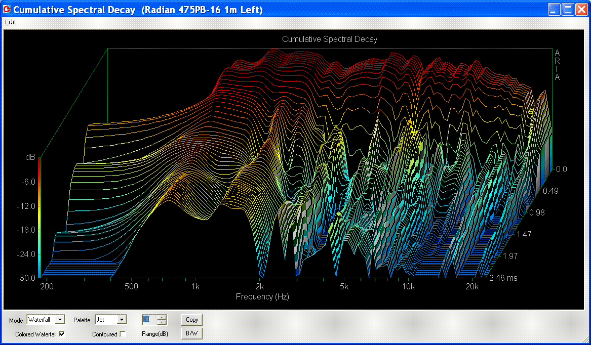

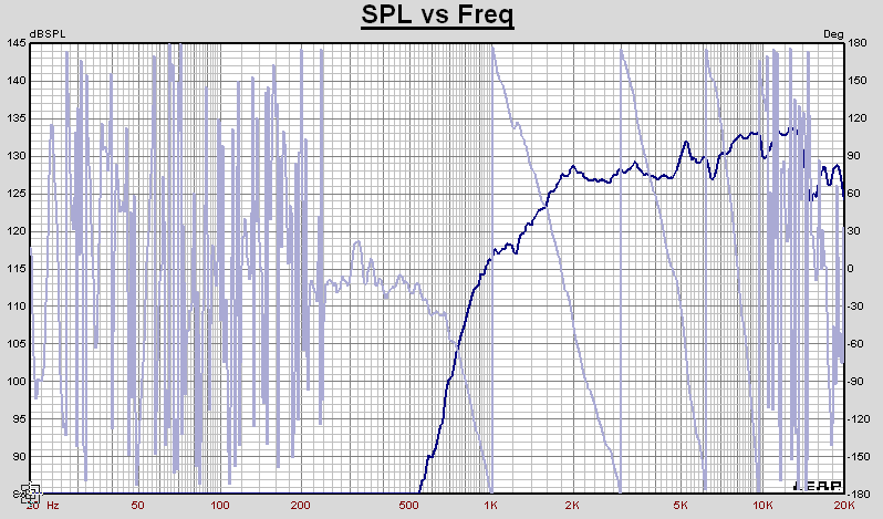

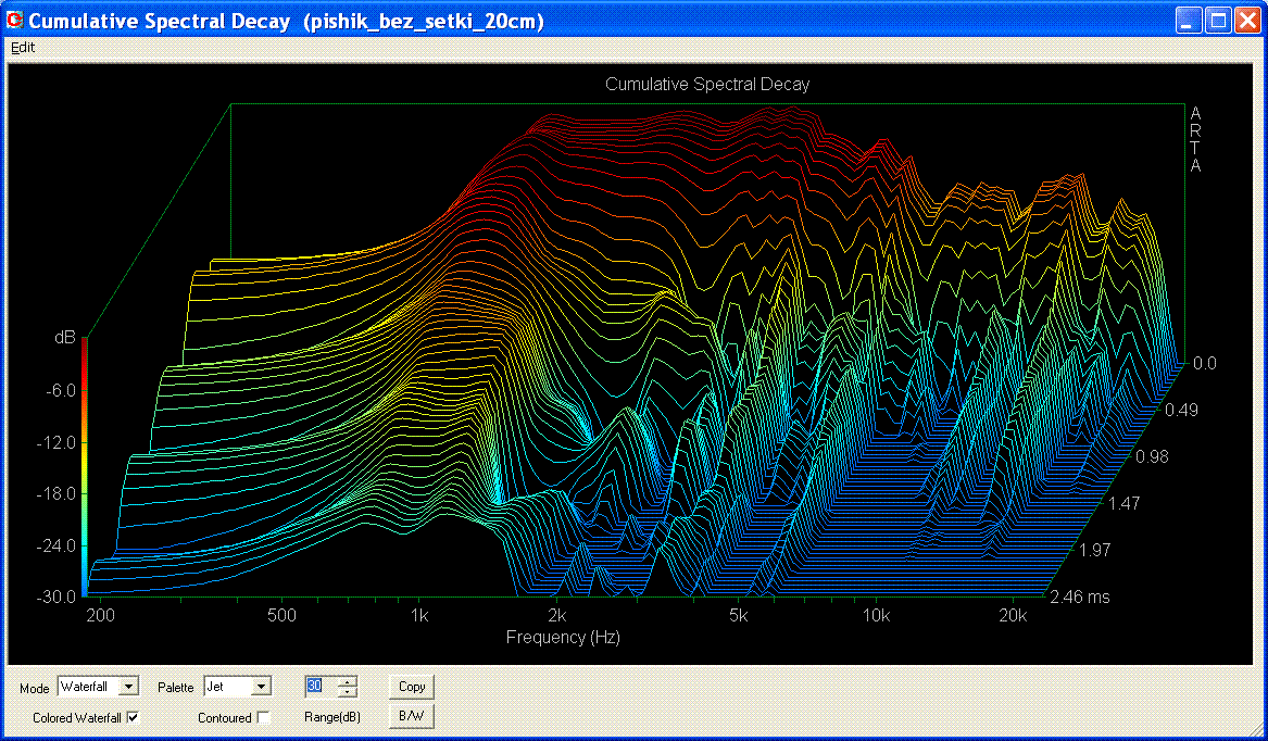

    если интересно, есть для сравнения водопады пищика клипшей, с сеткой и без сетки, B&C de200 в Зингалях, и radian 475 (Сергей Проворов поделился последними двумя файликами).

    Как то не видно,что у клипшей сильно хуже.

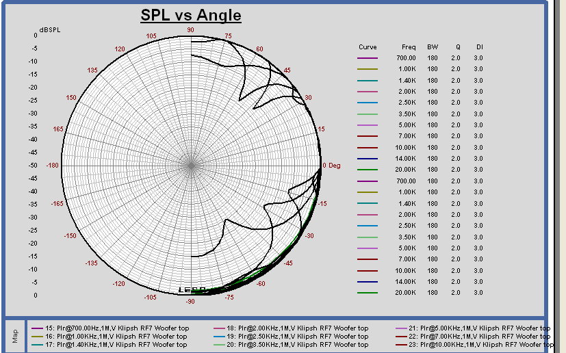

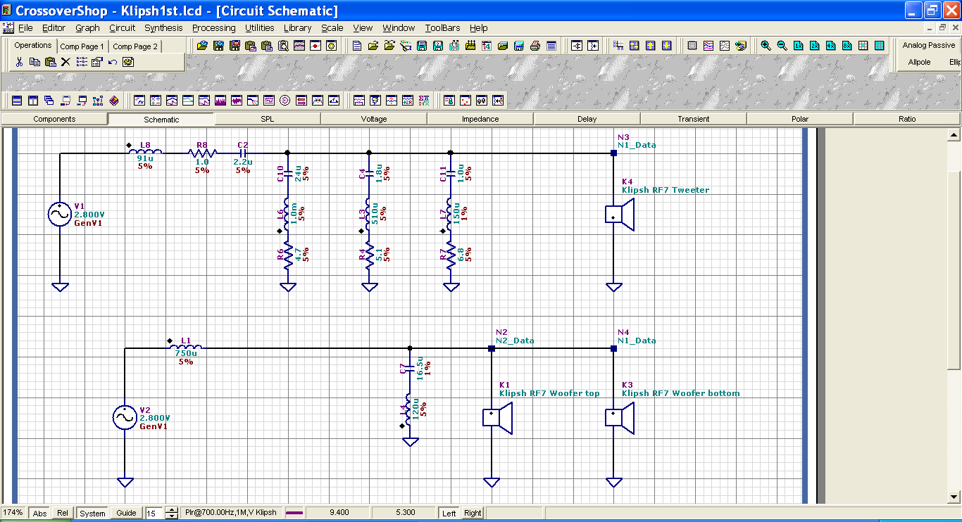

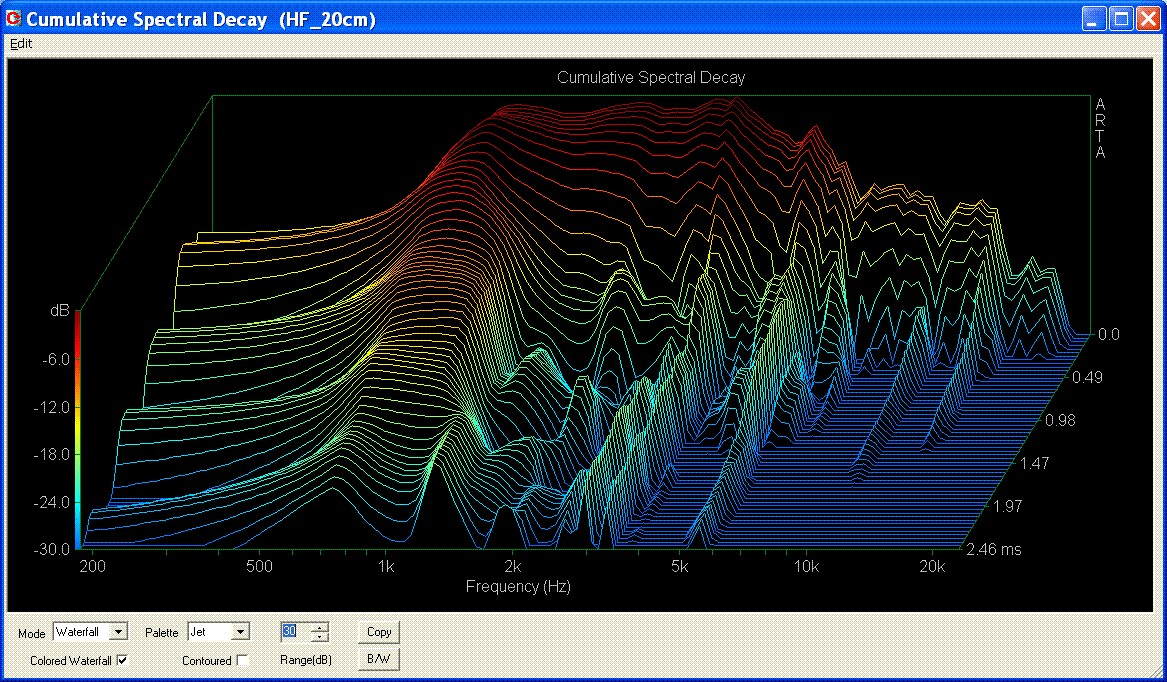

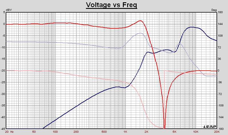

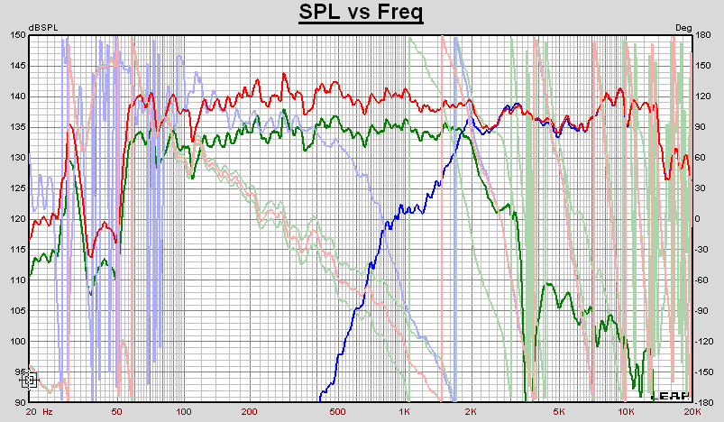

    В общем,вырезание сеточки - довольно спорный вопрос. С одной стороны, пищик чище играет в основном диапазоне, но как то начинает тянуть "на себя одеяло",и возможно вся грязь,которая выше 10 кГц отрезалась сеткой, мутит его.
    Пробовал режектором давить на 10 кГц, но тоже как то не очень на слух. Возможно, придется сетку назад возвращать, или сделать промежуточный вариант с более крупной сеточкой.
    Сейчас собрал в одном канале такой вариант. Пытаюсь понять, хватает ли мне ВЧ. В этом варианте фазы НЧ и ВЧ еще хорошо идут на стыке.

    Попробовать бы это с активным кроссовером да биампом...

    По умолчанию Re: Модификация KLIPSCH RF7т
    а две 10" (10" там?) до почти 2к - не высоковато?
    Аватар для Ясный Сокол
    19.01.2005
    186
    Конечно, высоковато
    про поролон. Чем это лучше сеточки?
    ---------- Сообщение добавлено 13.32 ---------- Предыдущее сообщение было 13.28 ----------
    Юра Лиховол подкатил ксилику свою и усь микросхемный . Попробовал быстренько свести, не вдаваясь в детали. Ну да можно. Но у меня что то душа не лежит к цифре, ретроград, наверное Хочется еще в аналоге добиться результата.

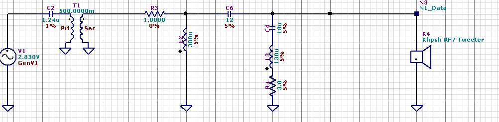

    Если получится транс сделать (сопротивление обмоток должно быть мало), то чтобы уменьшить число изменений в кроссовере, можно уменьшить только первую емкость в 4 раза, потом поставить транс, а потом оставшуюся часть кроссовера. На трансе будет немного больше нч компонент.
    Как вариант, можно попробовать еще автотрансформатор, то есть катушку с отводом посередине. Там будет какая то индуктивность рассеяния, не думаю, что большая.
    Для рф7 это выглядило бы вот так. Первичка транса 5мГн
