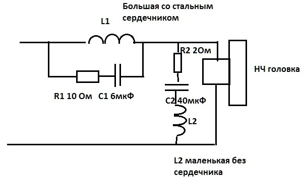

    Номиналы приведены примерно. Вопрос: Что дает RC цепочка параллельная первой катушке? И второй вопрос что дает RCL цепочка параллельная динамику? Предполагаю варианты: 1 LCR подавляет участок в средних частотах,но не понимаю зачем там конденсатор(зачем оставлять ВЧ на НЧ динамике второй катушкой?) 2 LCR выравнивает импеданс головки для эффективной работы фильтра(но снова не понимаю зачем оставлять ВЧ на НЧ динамике второй катушкой?). 3 RC цепочка подавляет паразитные побочные катушки со стальным сердечником. 4 RC непонятным для меня образом увеличивает крутизну среза на частоте раздела.. В общем гдето так предполагаю. Как звучит очень нравится, но интересует можно-ли сделать лучше.

    скорей всего, либо первый вариант, либо четвертый.
    ответить верно невозможно, т.к. нет графиков АЧХ и импеданса обоих динамиков. и всей схемы полностью.
    в данном случае LRC - это последовательный режекторный контур, который в отличие от колебательного, не выделяет одну частоту, а подавляет.
    зачем нужно?
    во первых у любого динамика АЧХ не является ровнейшей. видимо, возможно, что подавляет некий "горб" в основной полосе.
    во вторых, таким образом можно давить участок, вблизи раздела.
    это позволяет уменьшить накат электрической фазы. и тем самым снизить интерференцию, вызванную сдвигом фазы между излучателями.
    ЗЫ. кстати в схеме два режектора.
    последовательно к динамику R1 L1 C1
    а также параллельный - R2 C2 L2

    Похвальное желание. Может стоит напрячься и для начала измерить параметры катушек и в идеале как уже писали замерить АЧХ динамиков и всей АС и смотришь желание пропадет

    Вопрос:
    R1, C1, L1 вырезают какую-то частоту (R1 регулирует добротность)
    R1, C1, R2 дают подъём в области чуть выше среза НЧ фильтра.
    L1, C2 фильтр НЧ, R2 регулирует добротность.
    L2, C2 вырезает частоту, R2 регулирует добротность.
    Всё вместе сложный фильтр.
