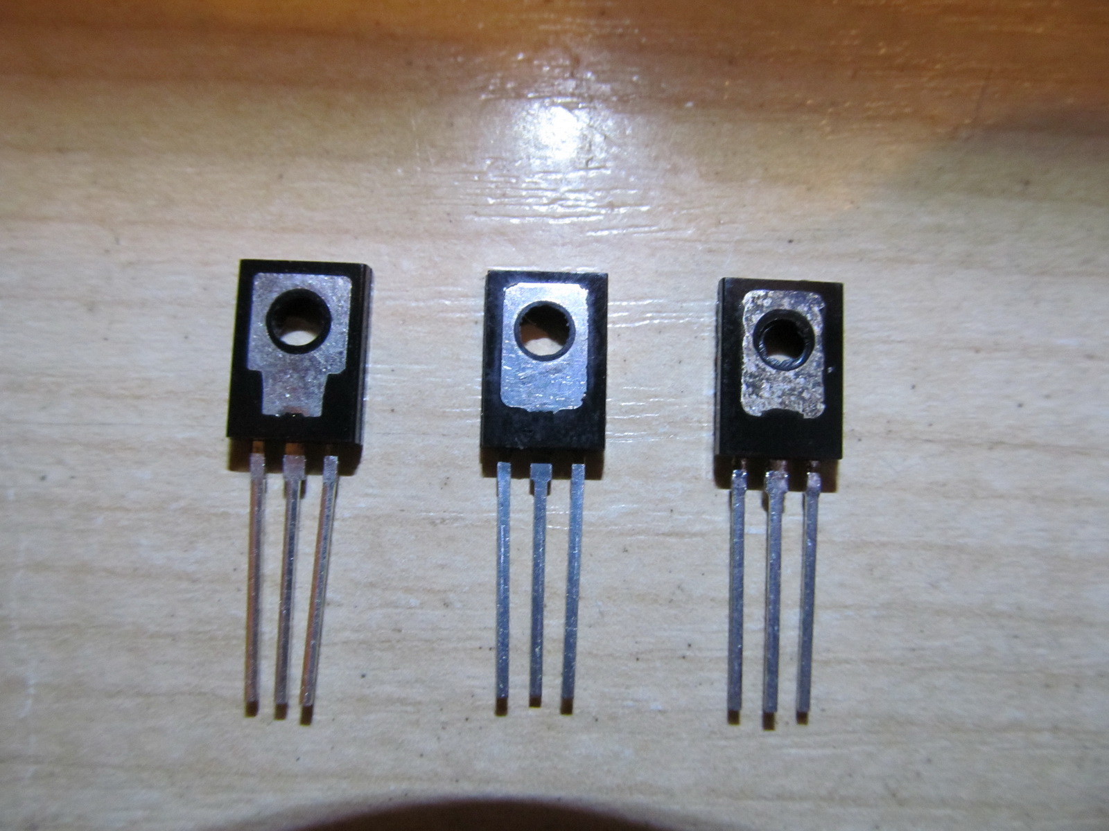

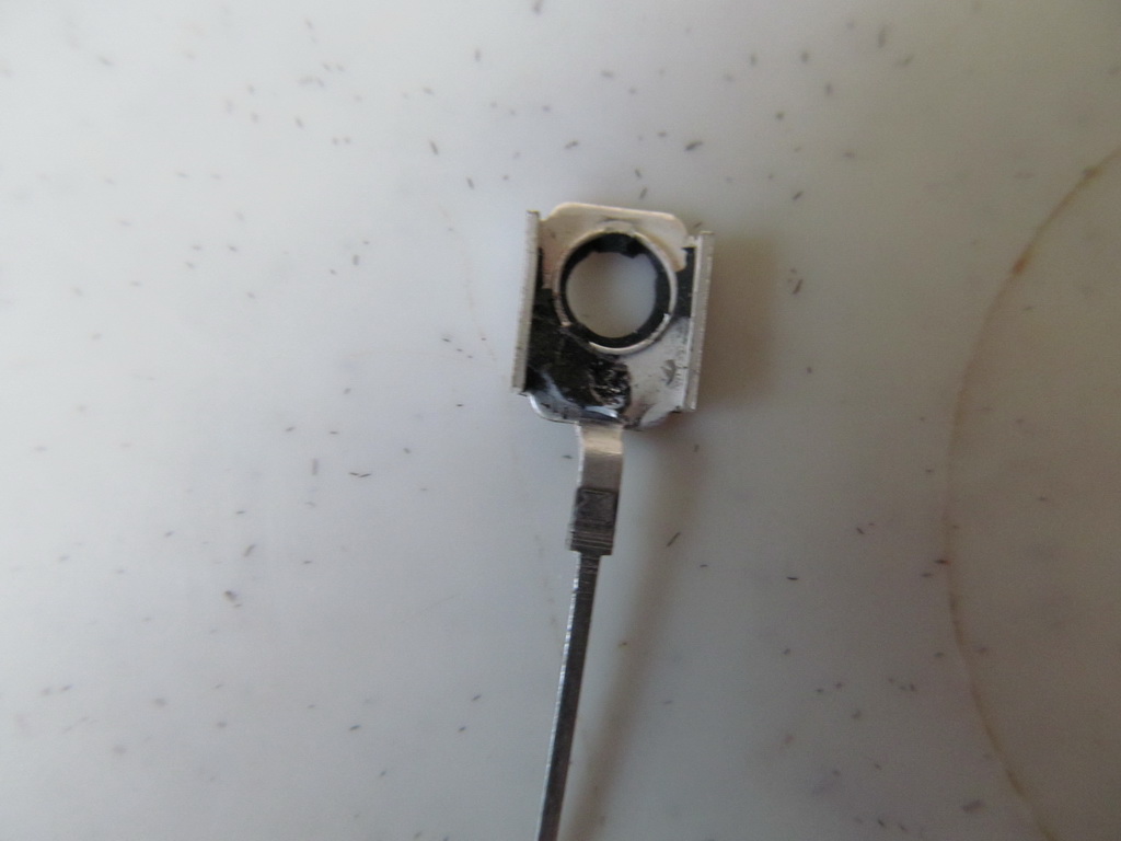

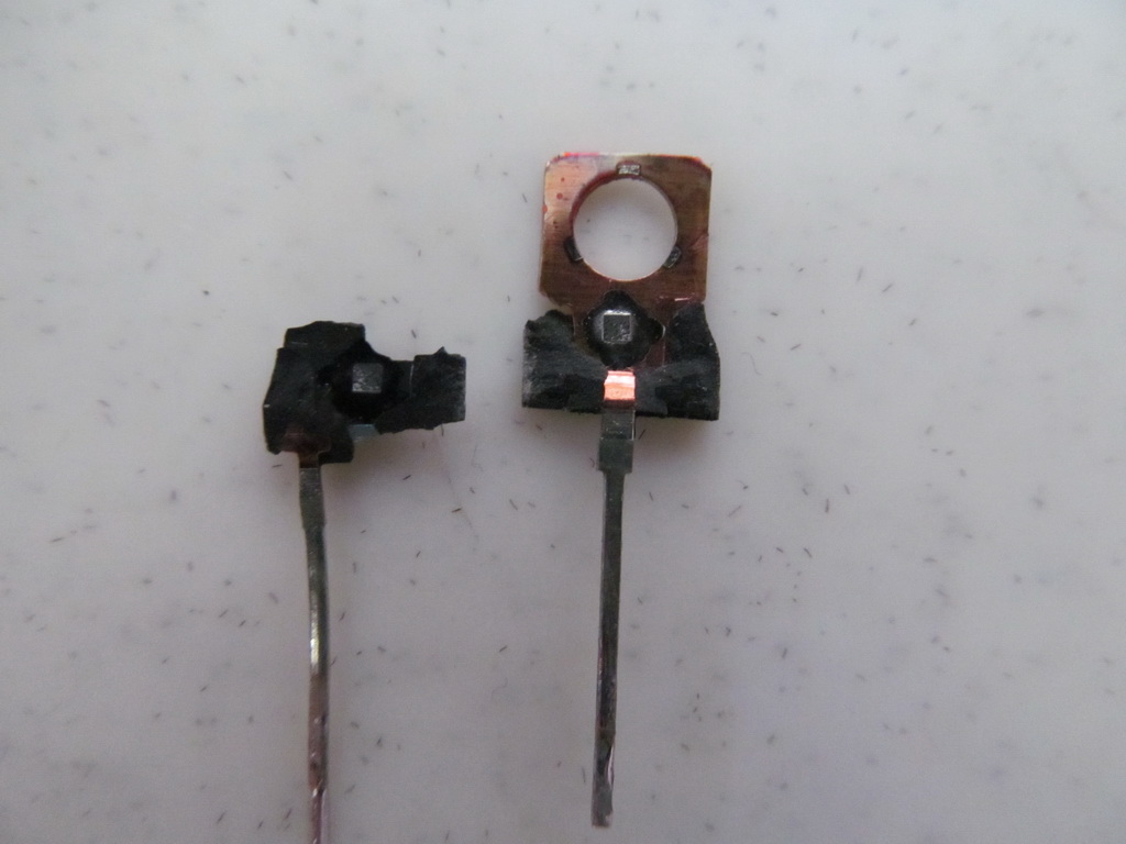

    Продолжил замеры. Нашел у себя китайский BD139 новодел.
    Включенный в вышеприведенный стенд он перестал усиливать на 50 МГц, но почему-то стал возбуждаться при подаче с генератора сигнала с частотой больше 50 МГц. Бэта 350!!!
    Так же включил в стенд КТ817 2007 года выпуска( Интеграл). Усиливал транзистор до 70 МГц но начиная с 4 МГц наблюдалось искажение синусоиды при вершине, вершина получалась немного растянутой. Виной этому скорее всего большая емкость ЭБ 450 пФ(измерена UNIT). Емкость КБ 50 пФ, КЭ 60 пФ. Бэта 85.

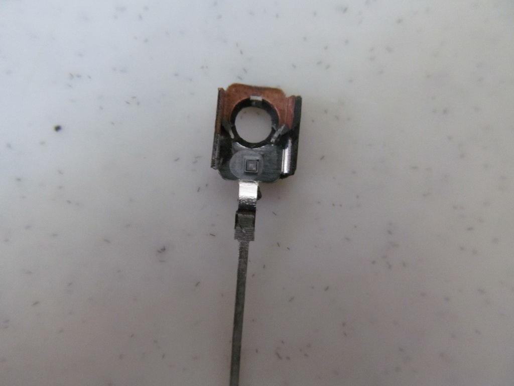

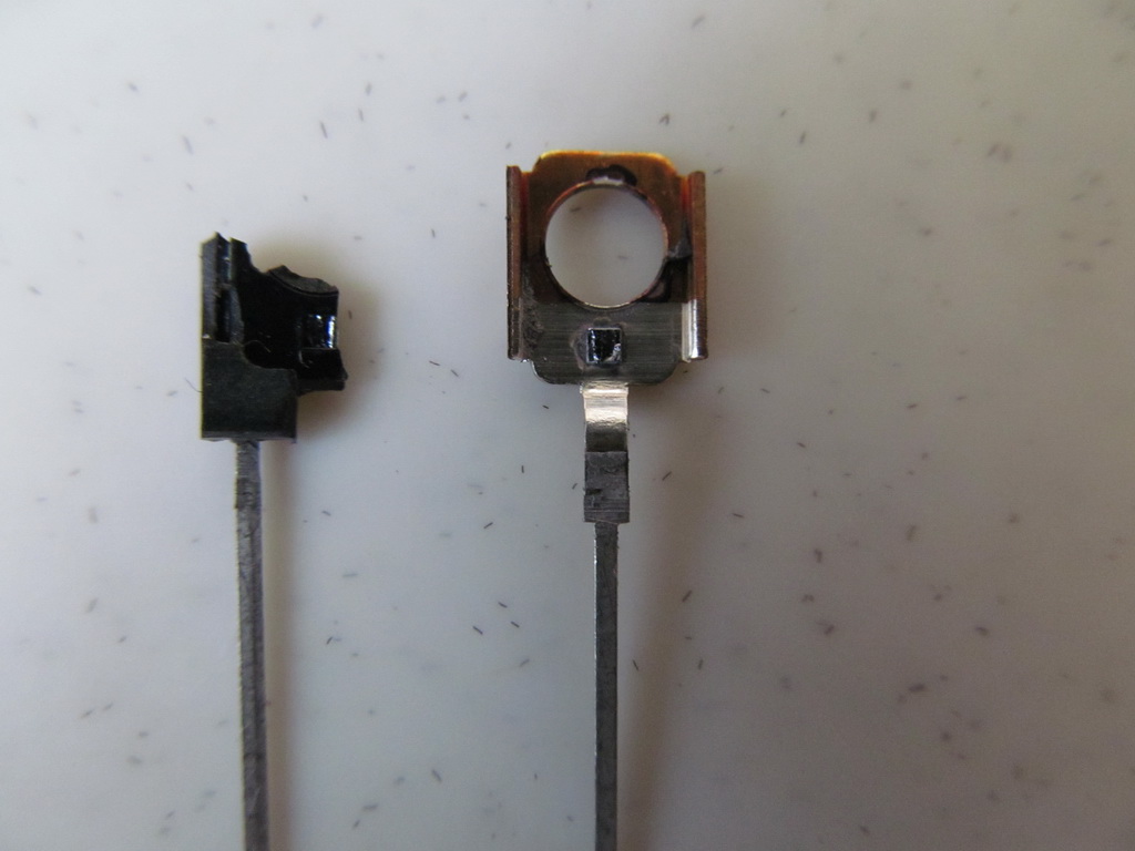

    Ну и напоследок и транзисторы разломал. Фото внутренностей

    размеры кристалла у кт815 разных годов и BD139 1*1 мм, кристалл у КТ817 2*2 мм. Фото подписаны.
    Интересный момент, несмотря на то, что наши транзисторы кт815 и 817 одного года но у КТ815 треть внутренней поверхности покрыта серебром, а у КТ817 вся внутренняя поверхность. А вот китайцы на медь кристалл припаяли и все.
    Более вероятно, что китайцы наносят на нижнюю часть кристалла "сэндвич" с эвтектическим составом и флюсом, а при нагреве медь в нужном месте автоматически обрабатывается.
    Это понятно. Просто в век тотальной экономии наш завод не жалеет серебра как и 30 лет назад. Причем для одинакового корпуса того же 815 и 817 покрывать всю поверхность серебром смысла не имеет, но все же покрывают.
    Видимо быстрей и в итоге дешевле(а может это сейчас не главное?) макнуть бадью с заготовками целиком, чем развешивать каждую в отдельность (это же наверное какая нибудь пенсионерка делала )

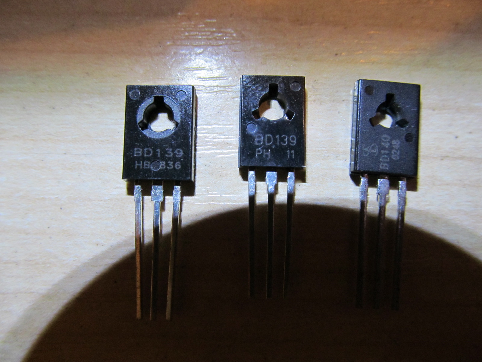

    Еще несколько измерений.
    Bd139 HB, Bd139 PH, Bd140
    Бэта 350 280 280
    емкость
    ЭБ 400 240 490
    КБ 160 120 160
    КЭ 140 100 140
    Оказывается мой VC9808 немного врет на малом пределе измерения ёмкости . Вот более точные измерения:
    КБ 80 50 80
    ЭБ 300 160 360
    КЭ 95 70 90
ID:	237707 Нажмите на изображение для увеличения.
    На стенде с генератором смогу только в понедельник проверить. Какой из них какого производителя неизвестно, купил на радиорынке.
    Последний раз редактировалось Arena; 25.05.2015 в 20:55.

    Да, хорошо бы частотку посмотреть, а пока 1-й и Philips больше похожи на 139-й,
    хей-бей, по площади кристалла в 2-раза меньше осталных, не потянет скорее всего макс ток.
    Филипс при В мЕньшей чем у 1-го, а ёмкости ЭБ бОльшей, и, если предположить их равную площадь и пробивные напряжения, возможно имеет более тонкую базу, и как следствие лучшую частотку, интересно бы на генероиде посмотреть.
    Последний раз редактировалось shura1959; 25.05.2015 в 20:41.

    Немного переделал стенд для исключения резонансов(установил последовательно с разделительными конденсаторами резисторы в 4,7-10 Ом). Добавил керамики по питанию. Сделал экранированную коробку. В общем результат измерения прошлых транзисторов нужно подкорректировать. Теперь по измерениям.
    BD139 HB намерил граничную 40 МГц.
    BD139 PH намерил граничную в 30 МГц.
    BD140 не измерял, нужно сделать стенд на P-N-P транзисторы.
    Буквы после наименования не указание производителя, а то, что на самих транзисторах написано и шрифт у этих двух BD139 отличается.
    Теперь заново перемерил наши транзисторы.
    КТ815 1996 года граничная частота оказалась в районе 24 МГц (бэта 32 ёмкость КБ 40, ЭБ 230, КЭ 50 пФ) производство Интеграл.
    КТ815 2007 года граничная больше 100 МГц, на 99 МГц усиление 3 (как и в прошлом измерении) причем измерил 3 из 20 штук одной партии(производство Интеграл).
    КТ817 2007 года граничная частота 28 МГц ( бэта 82 ёмкость КБ 70, ЭБ 450, КЭ 100 производство Интеграл). Никаких искажений сигнала не наблюдалось.
    В общем все как и ожидалось. Только вот по поводу КТ815 2007 года одно замечание - визуально кристалл немного тоньше, чем у КТ815 1996 года.
    Решил для себя, что нужно сделать нормальный стенд, снимать характеристику, в том числе и при разных токах. Предложения по схеме приветствуются. Или есть готовые и доступные.
