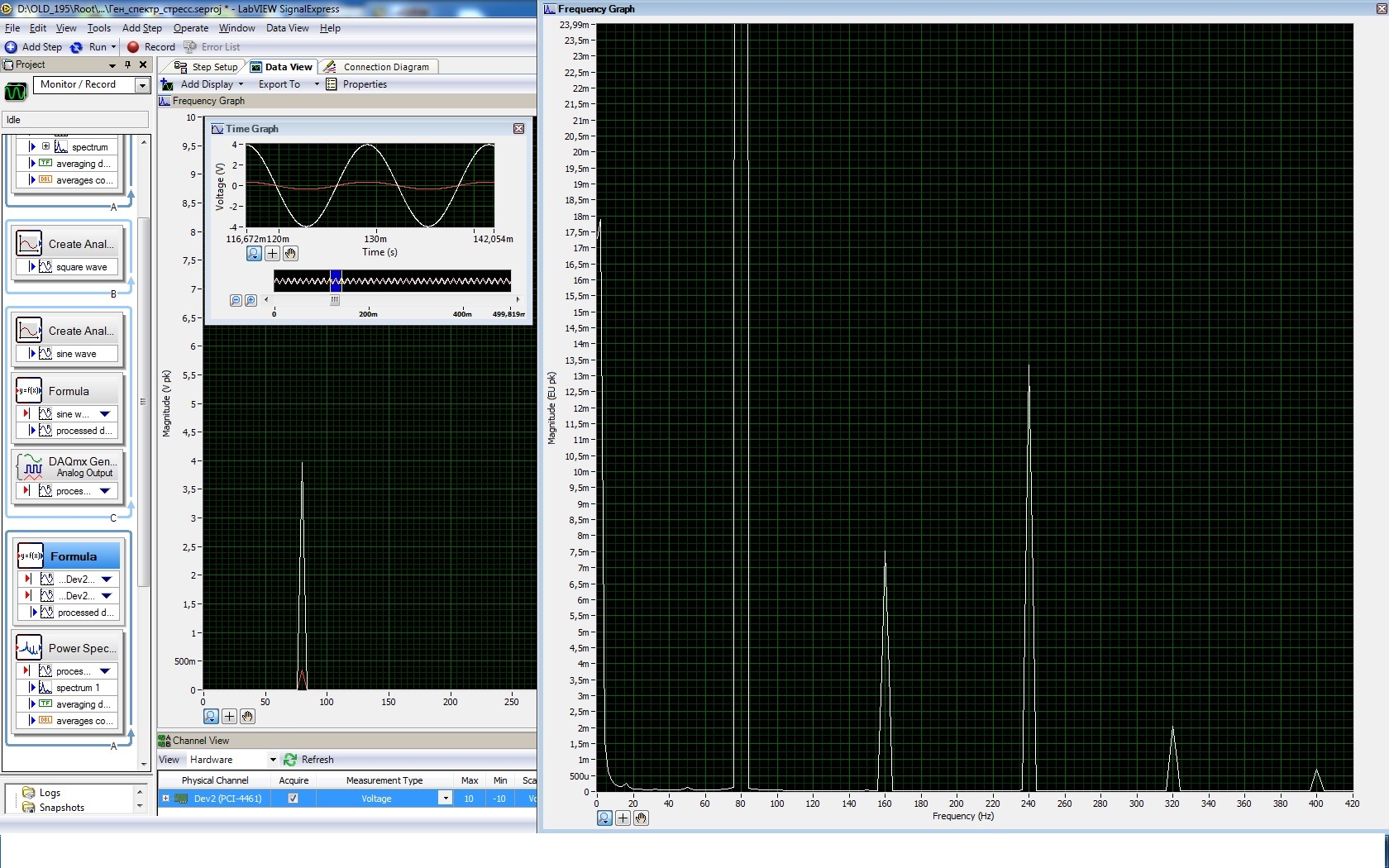

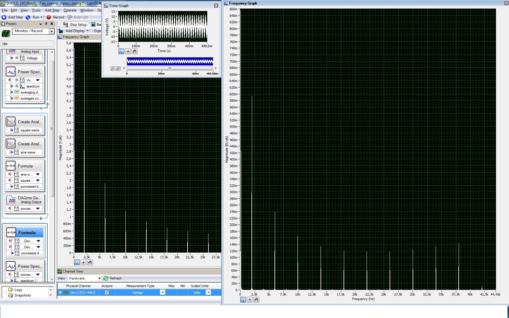

    ---------- Сообщение добавлено 26.11.2016 в 10:43 ---------- Предыдущее сообщение было 25.11.2016 в 19:52 ----------
    Какие искажения может создавать ЭДГ кроме интермодуляции?
    Проведем эксперимент.
    На выход простейшего УНЧ на TDA1514 подключим динамик - прототип MAG M1585 (с большей магнитной системой для увеличения чувствительности).
    Динамик к усилителю подключен кабелем 5 метров/провод многожильный/диаметр 1мм.
    На вход усилителя подадим сигнал смесь синус частотой 80 Гц и меандр 2 кГц.
    Измерения проведены на выходе усилителя и на клеммах динамика.
    На выходе усилителя рис.1 правый график наблюдаем искажения (на левом графике напряжение и спектр воздействия) :
    - первой гармоники 80 Гц (АФИ = 0,86%). АФИ усилителя без входной емкости на частоте 80 Гц менее 0,05%, линейное искажение дает входная емкость 4,7 мкФ совместно с входным сопротивлением 47 кОм.
    - первой и остальных нечетных гармоник меандра, в диапазоне частот равномерный подъем от 0,05% до 0,09%, подъем обусловлен внутренней емкостью коррекции TDA1514. Амплитудно-фазовые искажения носят статический характер и имеют низкий уровень, говоря о хорошем качестве TDA1514.
    На клеммах динамика рис.2 график искажений (правый график) отличается от искажений усилителя.
    - амплитудно-фазовые искажения первой гармоники 80 Гц не изменились, уровень на ЭДГ соответствует уровню на выходе УНЧ. Т.е. на низких частотах АФИ кабеля не оказывают влияния на общий результат звукового тракта.
    - амплитудно-фазовые искажения нечетных гармоник меандра претерпели значительные изменения, общий уровень АФИ вырос, искажения первой гармоники резко подросли, говоря о динамическом поведении АФИ, т.е. о наличии модуляции исходного напряжения сигнала на динамической головке.
    Тест показал
    1. TDA1514 имеет низкие амплитудно-фазовые искажения, до 0,1% при частоте меандра 2 кГц.
    2. Высокий АФИ=0,86% на частоте воздействия 80 Гц обусловлен параметрами входной RC цепи (4,7 мкФ, 47 кОм).
    3. Динамик способен модулировать преобразуемый сигнал. Уровень модуляции зависит от качества динамика, длины и качества звукового кабеля, общего уровня амплитудно-фазовых искажений всего звукового тракта
    Скорее на простых динамических головках такой эффект будет значительно заметнее.

  6. #1925
    Завсегдатай Аватар для wert
    12.07.2006
    2,402
    По умолчанию Re: Транзисторный ламповик Сергея Рубальского

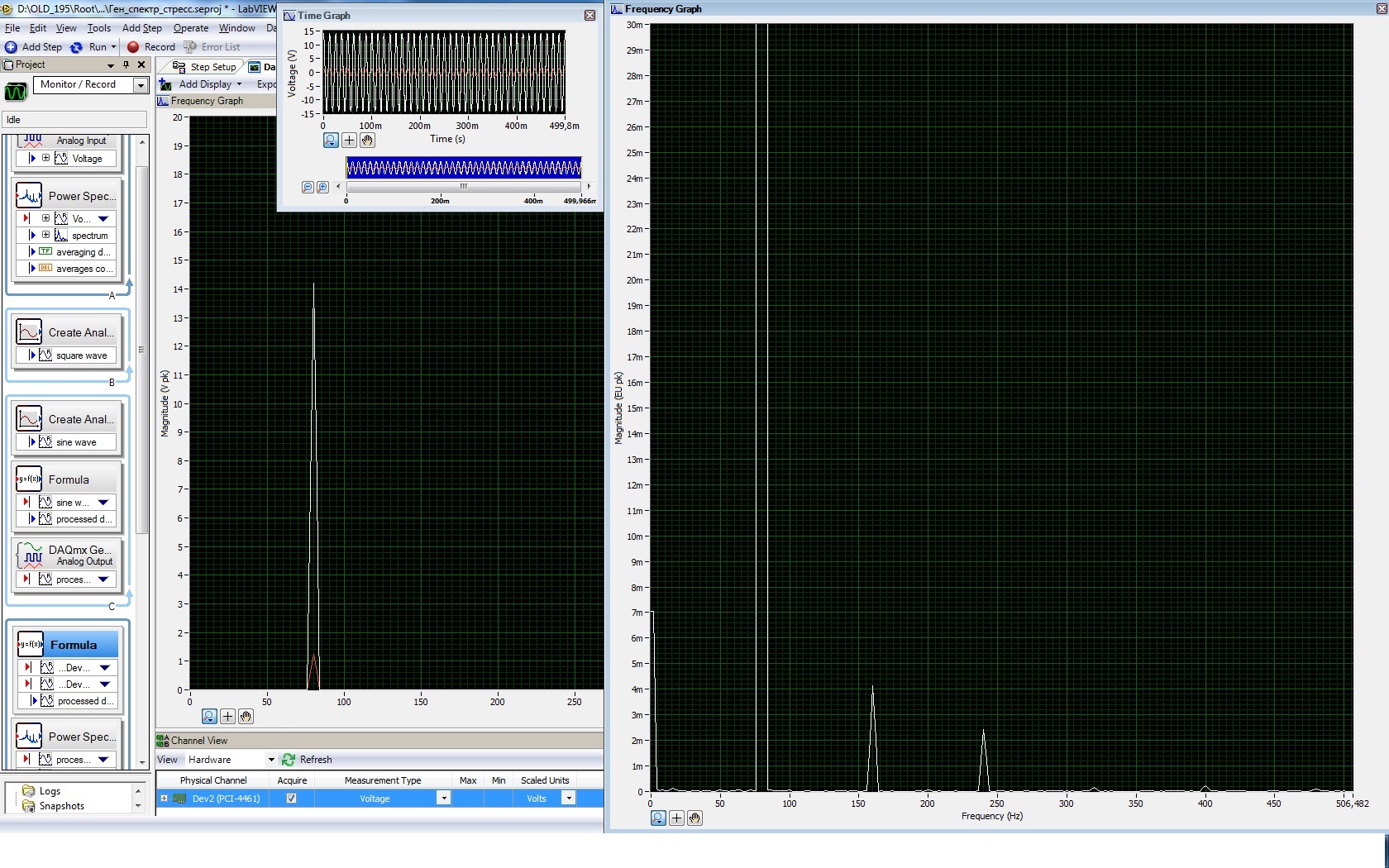

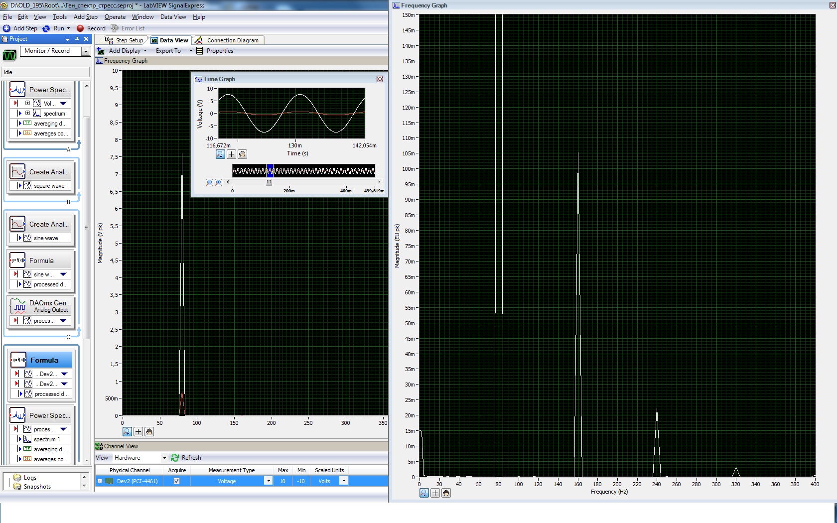

    Многим пока сложно воспринять информацию о влиянии линейных искажений на звук и измерениях в этом направлении.
    Хотя результаты практических измерений должны были заставить задуматься, так как это уже не эмуляция.
    Как влияет динамик на нелинейные искажения сигнала (интермодуляцию пока не рассматриваем)?
    Усилитель на TDA1514, звуковой кабель 5м, динамик прототип MAG M1585.
    На вход усилителя подан синус сигнал частотой 80 Гц.
    На рис. 1 правый график - нелинейные искажения на выходе усилителя.
    К2 = 0,004%, К3 = 0,0025%, остальные гармоники не значительны по уровню.
    На рис. 2 (правый график) нелинейные искажения, измеренные на клеммах динамика.
    К2 = 0,01%, К3 = 0,02%, К5 = 0,002%
    Тест показал
    Система ЭДГ, при наличии длинного звукового кабеля, значительно увеличивает нелинейные искажения поступившего на динамик сигнала.
    Подключение динамика к усилителю короткими толстыми проводниками практически исключило увеличение нелинейных искажений на клеммах ЭДГ,
    также не произошло увеличения линейных искажений и практически отсутствует модуляция сигнала.
ID:	280352   Нажмите на изображение для увеличения.

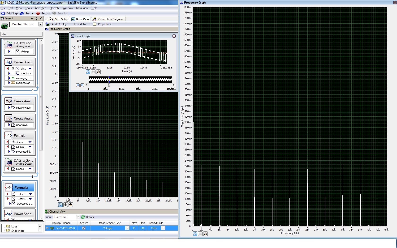

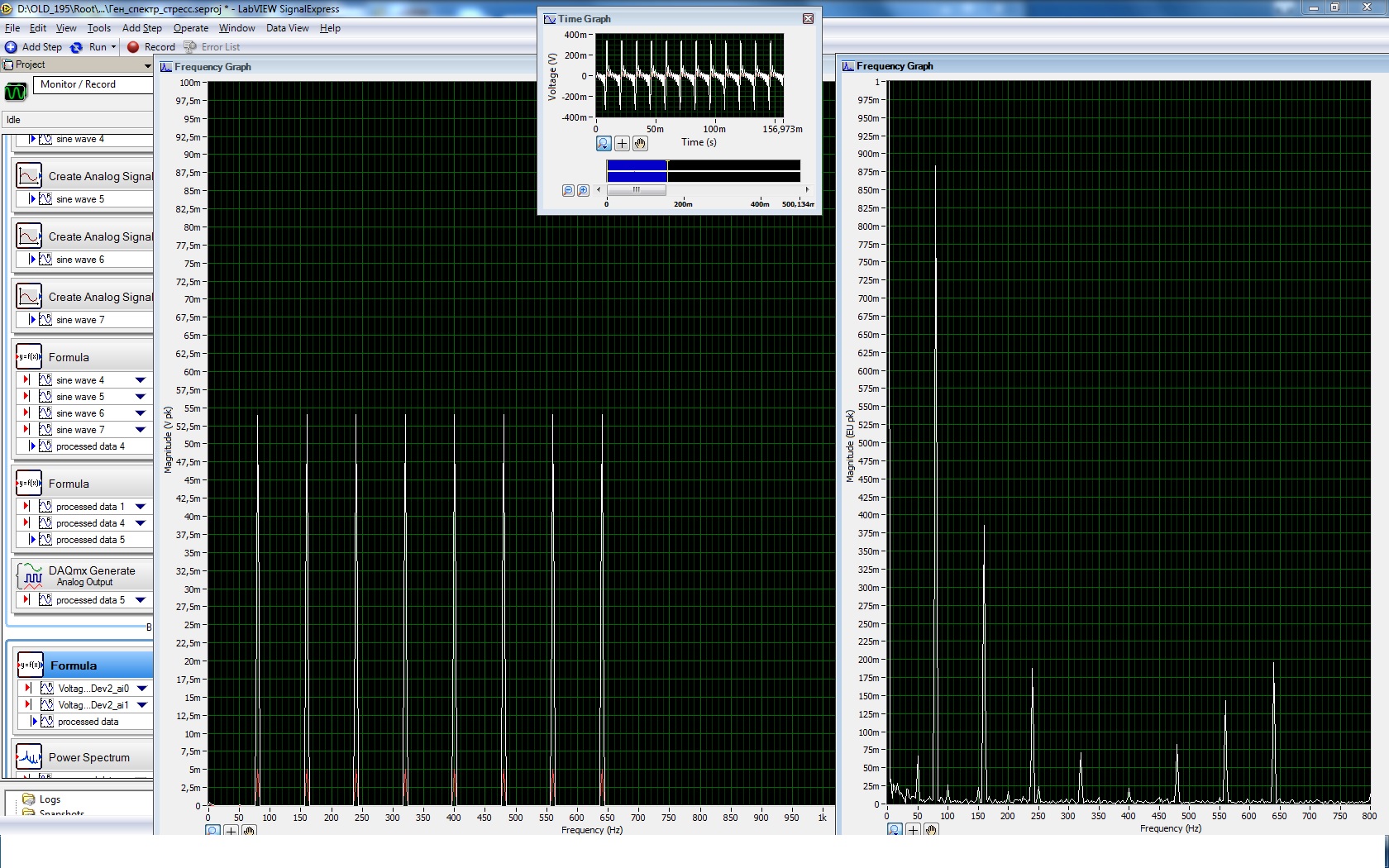

  8. #1927
    12.07.2006
    2,402
    Еще одно подтверждение того,что компенсатор падения сопротивления на соединительных кабелях акустики вещь обязательная
    Максим! Вы правы.
    Николай Сухов об этом много лет назад писал и в своем усилителе применил.
    Правда измерениями искажений на динамических головках мало кто заморачивался, в основном полагались на восприятие звука при использовании компенсатора.
    Примененная в эксперименте динамическая головка прототип MAG M1585 имеет магнитную систему как у MAG 1801, плюс катушка намотана омедненным алюминием.
    По идее я не ожидал увидеть на такой высококлассной ЭДГ нелинейные искажения, тем более эксперимент проводился при мощности на динамике около 1% от номинальной.
    (Номинальная мощность динамика 800 Вт, музыкальная 1600 Вт).
    Однако модуляция сигнала и нелинейные искажения обнаружены.
    Как себя поведет ЭДГ на номинальной мощности?
    Подключим к усилителю советский динамик 10 ГДШ сопротивление 4 Ом и повторим измерения.
    Усилитель на TDA1514, звуковой кабель длиной 5 метров.
    Рис. 1 и 2 правые графики это амплитудно-фазовые искажения на выходе усилителя и на клеммах динамика соответственно.
    На выходе усилителя уровень АФИ (меандр 2 кГц) значительно выше, чем при тесте динамика MAG M1585.
    На клеммах 10ГДШ общий резкий подьем амплитудно-фазовых искажений с ярко выраженными динамическими свойствами, т.е. модуляция сигнала на динамике значительная.
    Рис. 3 и 4 правые графики это нелинейные искажения на выходе усилителя и на клеммах 10ГДШ соответственно.
    Видим увеличение нелинейных искажений на динамике до 0,1% (на выходе усилителя 0,01%).
    Причем, если вместо динамика подключить резистивную нагрузку, то на выходе усилителя и на резистивной нагрузке нелинейные искажения не превышают 0,002%.
    Эксперимент показывает, на номинальной мощности динамическая головка дает заметную модуляцию сигнала и рождает нелинейные искажения значительного уровня.

    вы бы лучше измеряли линейность тока через динамическую головку. Линейность напряжения на клеммах при нелинейном сопротивлении нагрузки мало о чём говорит.
    На рис.1 искажения тока через 3ГД38 на частоте 80 Гц.
    Уровень искажений тока 1,25% не зависит от длины кабеля, попробовал соединил динамик с усилителем проводниками 30 см и кабелем 5 метров, искажения тока практически не изменились.
    А вот помещение динамика в коробку увеличивает искажение тока до 2,5%.
    Как впрочем и искажения напряжения на клеммах динамика при изменении акустического оформления также меняются в больших пределах.
    Стандартные способы измерения искажений динамика по току никто не оспаривает, полезная вещь.
    Измерение искажений по напряжению дает возможность определить наличие и уровень модуляции сигнала динамиком и найти оптимальные согласования в диапазоне частот системы усилитель-звуковой кабель-динамик.
    Вот эта статья вам в помощь - Мотор динамика глазами схемотехника...
    И не надо забывать о том, что интересуют, в конце-концов, искажения звукового (SPL) сигнала.

    Для тестов использую простейший усилитель на TDA1514.
    Выходной каскад микросхемы на биполярных транзисторах, что делает микросхему привлекательной для доработки выходного каскада по принципу ОК-ОЭ.
    В Datasheet рекомендована схема включения микросхемы.
    Входная цепь С= 1мкФ, Rвх = 20 кОм.
    Измерения усилителя показали высокие линейные искажения входной цепи, на 80 Гц искажения достигали 11% с экспоненциальным спадом до 400 Гц.
    Входная цепь изменена С = 4,7 мкФ, Rвх = 47 кОм. На 80 Гц линейные искажения теперь около 0,8%.
    Для уменьшения амплитудно-фазовых искажений усилителя уменьшен коэффициент передачи до 11.
    Теперь для целей теста параметры усилителя достаточны.
    Рис.1 тест усилителя на резистивную нагрузку 4 Ом, звуковой кабель 5 метров.
    Замеры проведены на клеммах нагрузки.
    Левый график - спектр сигнала, набор восьми синусов с одинаковой амплитудой, частоты от 80 Гц до 640 Гц, через 80 Гц.
    Правый график - амплитудно-фазовые искажения системы усилитель- кабель-нагрузка.
    С 80 Гц до 400 Гц - линейные искажения входной цепи усилителя, спадают по экспоненте с 0,9% до 0,025%,
    с 400 Гц и выше наблюдаем подьем линейных искажений, это сказывается влияние звукового кабеля.
    Рис.2 к усилителя через звуковой кабель подключен динамик 3 ГД38.
    Измерения проведены при пиках напряжения на клеммах динамика около 350 мВ.
    Амплитудно-фазовое искажение на частоте 80 Гц достигло 2,8%, остальные основные гармоники сигнала искажены с ростом по частоте с 0,1% до 0,4%.
    Рис.3, повторяем тест как на рис.2, выходное напряжение на клеммах динамика в пиках 4 В.
    На частот 80 Гц амплитудно-фазовое искажение уменьшилось до 2,2%, остальные основные гармоники сигнала искажены примерно как при выходном напряжении 350 мВ.
    Коэффициент передачи системы усилитель - звуковой кабель-динамик контролировался с точностью 4 знака после запятой.
    Изменение уровня искажения сигнала на частоте 80 Гц с 2,2% до 2,9% говорит о динамическом изменении амплитуды и фазы несущей сигнала при изменении мощности на динамике.
    Или другими словами о модуляции сигнала на динамике вблизи резонансной частоты .
