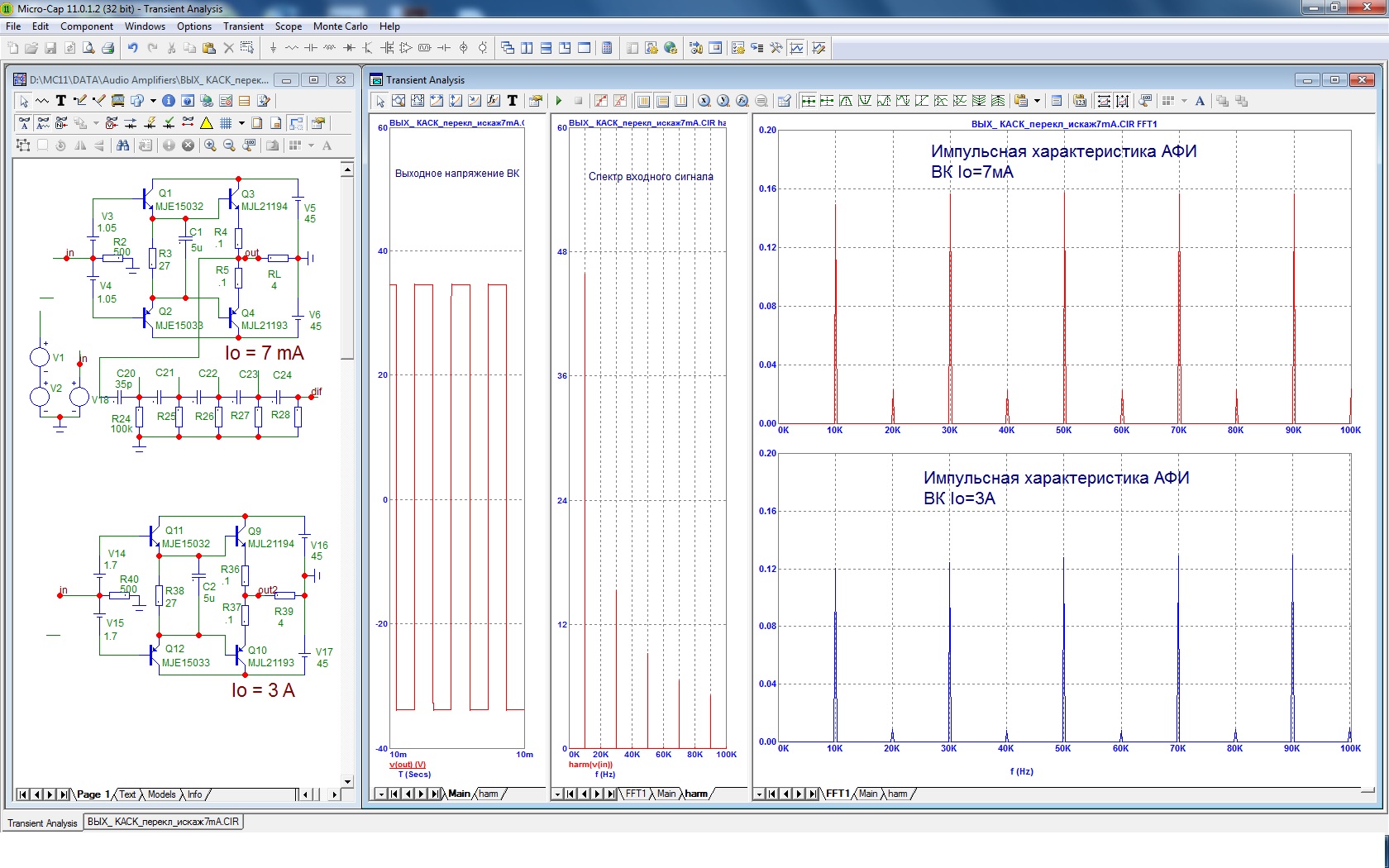

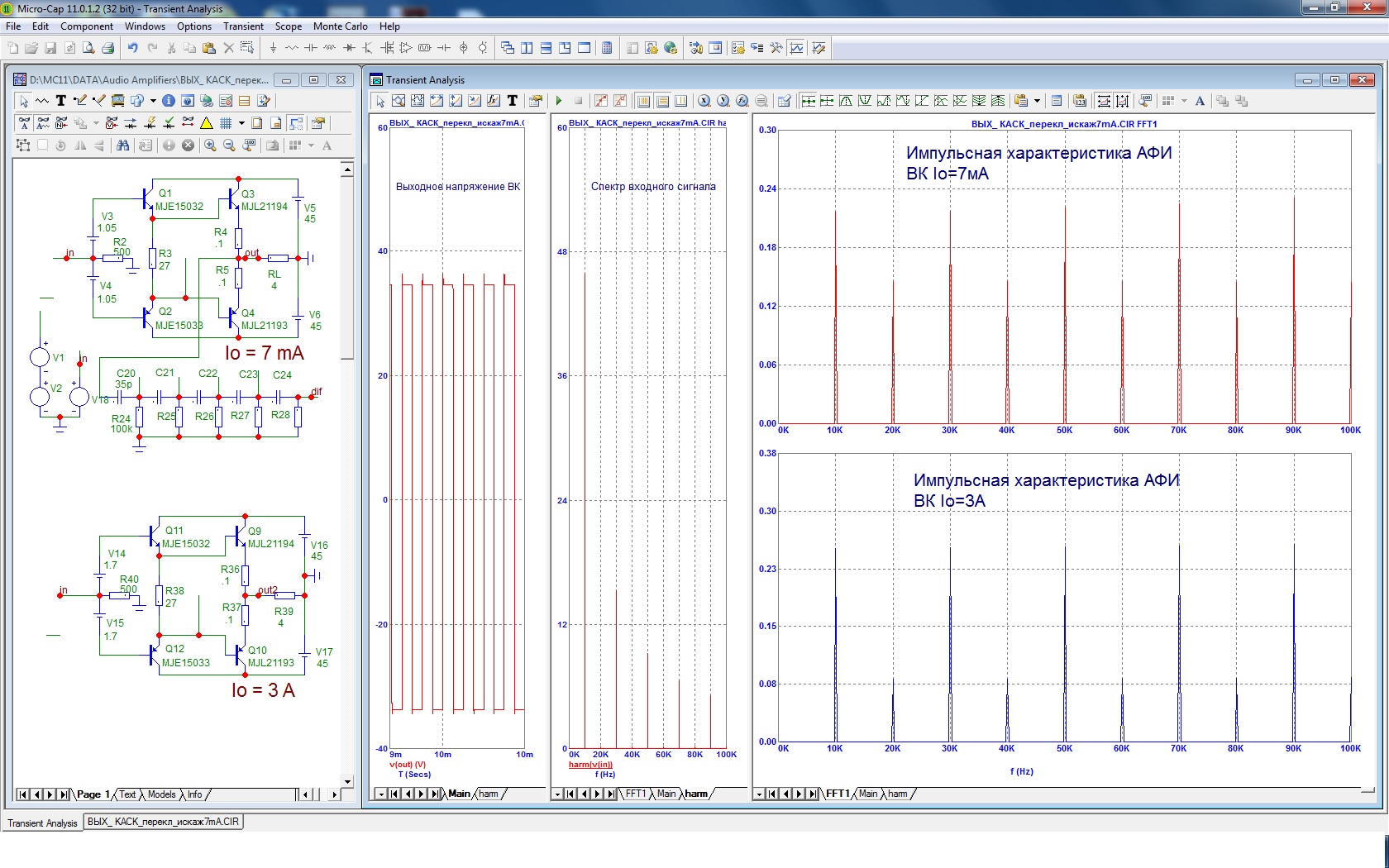

    Я проделал эксперимент
    есть ВК двойка в режиме В, такой каскад имеет чистый динамический АФИ, при изменении амплитуды входного воздействия от нуля до 20 В на частоте 20 кГц, АФИ изменят уровень от нуля до 10%. Это верхний ВК и средний график, в этом варианте входная RC цепь не вносит искажений для сигнала частотой 20 кГц и не влияет на АФИ.
    Теперь на входе ВК пододвинем частоту среза разделительной RC цепи ближе к частоте воздействия 20 кГц, т.е. внесем большие линейные искажения в тракт прохождения сигнала - нижний ВК, крайний правый график АФИ. Что произошло - динамические АФИ ВК наложились на статический АФИ входной цепи и общие динамические АФИ ВК достигли 50%, динамика искажений ВК транспорировалась на статическую АФИ RC цепи.
    О чем это говорит?
    Если в звуковом тракте присутствуют статические АФИ, а они всегда присутствуют - соединительные кабели, разделительные конденсаторы, трансформаторы, статические АФИ предусилителя, УНЧ и других устройств,
    если хотябы один из элементов звукового тракта имеет динамический АФИ, то в этом случае вся динамика одного элемента наложится на статические АФИ всей системы и превратит всю звуковую систему в систему с динамическим АФИ. Тогда скорее всего будут слышны соединительные кабели, разьемы и прочее, о чем часто пишут слухачи, но часто их считают чудаками.
    На рисунках ВК двойка, крайний правый график АФИ частоты воздействия 20 кГц, который вобрал в себя динамику АФИ самого ВК (средний график) и статические искажения входной RC цепи. Такое соединение динамического и статического АФИ произошло при условии влияния частоты среза или полюса элементов звуковой системы на усиливаемый сигнал.

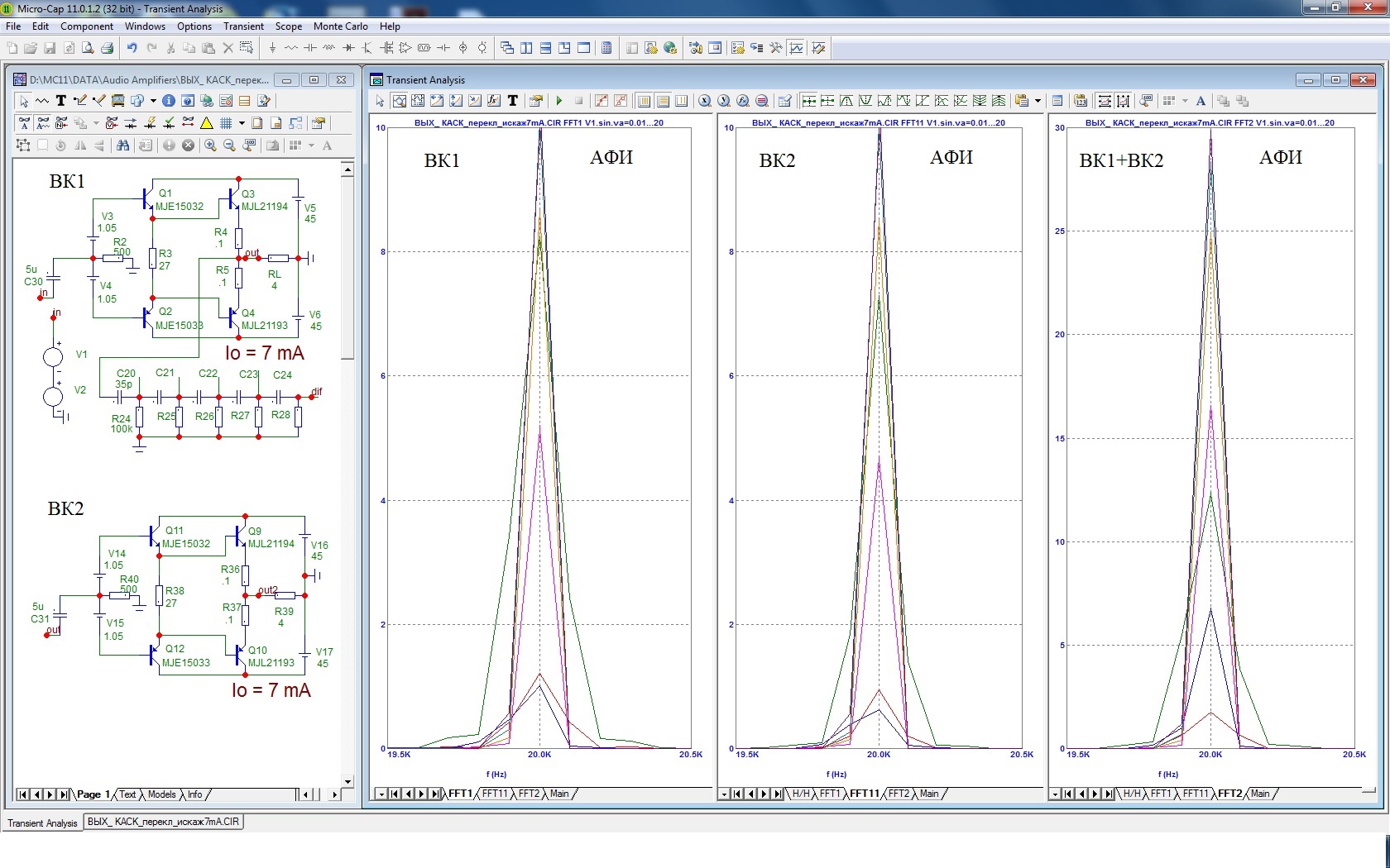

    Чуть выше утверждал, что амплитудно-фазовые искажения (АФИ) всех элементов звукового тракта складываются, по иному и не может быть.
    Проделаем эксперимент.
    Соединим два ВК последовательно и посмотрим как ведут себя АФИ.
    Оба ВК в режиме В, имеют одинаковые динамические АФИ, сигнал на ВК2 поступает с выхода ВК1.
    На графиках видим АФИ ВК1 и АФИ ВК2 практически совпадают, суммарная АФИ ВК1+ВК2 в полтора раза выше обычной суммы.
    Собственно эксперимент подтверждает, что линейные искажения каждого элемента звукового тракта складываются и динамические АФИ при наличии таковых в тракте охватывают весь звуковой тракт. Кроме того, динамические АФИ каждого активного элемента складываются и в сумме могут иметь заметные искажения.

    Импульсные характеристики усилителей должны быть самыми реалистичными по отношению к слуховым ощущениям, об этом говорят многие гуру звукоусиления.
    Привычные параметры как скорость изменения выходного напряжения, ровный импульс без выбросов и прочее мало говорят об искажениях реального сигнала.
    Если выходной импульс "искарежен", с выбросами на фронтах, не ровной вершиной и прочее, то как это скажется на искажениях сигнала?
    На синусе в такой ситуации особых искажений не обнаружим.
    Попробовал измерить амплитудно-фазовые искажения разных усилителей и его отдельных составляющих при импульсном воздействии.
    Для начала посмотрим все тот же выходной каскад стандартную двойку в двух режимах В и А.
    На рис. 1 ВК без конденсатора между базами выходных транзисторов и рис.2 с конденсатором.
    На входы ВК подадим меандр частотой 10 кГц, источник напряжения с нулевым выходным сопротивлением, амплитуда меандра +/- 36 В.
    На втором графике показан спектр меандра на входе ВК.
    На правых графиках импульсные характеристики амплитудно-фазовых искажений ВК.
    Можно заметить положительное воздействие конденсатора, включенного между базами выходного каскада:
    - на меандре уменьшается выброс на фронте;
    - уменьшается и выравнивается АФИ основных гармоник импульса,
    - нелинейные искажения уменьшаются.
    Каждая основная нечетная гармоника импульса в свою очередь рождает нелинейные искажения в виде второй, третьей и т.д. гармоники и интермодуляции.
    Так как меандр имеет только нечетные гармоники, то наличие в выходном сигнале четных гармоник говорит об уровне нелинейных искажений ВК.
    Общая картина такова - оба ВК имеют не большие искажения импульсной характеристики в виде АФИ и нелинейных искажений.
    Не много лучше выглядит ВК в режиме А.
    Но, если посмотреть динамические АФИ, то при изменении амплитуды входного меандра, АФИ ВК в режиме А совершенно стабилен,
    ВК в режиме В имеет динамические импульсные АФИ.
    К тому же, большое влияние на импульсные АФИ оказывает выходное сопротивление источника напряжения, при возростании выходного сопротивления источника, АФИ резко возрастает. И если источник имеет зависимость выходного сопротивления от частоты и амплитуды сигнала, тогда АФИ ВК будет иметь динамический характер.
    Последние два наблюдения в графиках не привожу, но если есть интерес, графики выложу.
    Короткие тракты имеют небольшие импульсные АФИ, во многих глубокоосниках картина часто катастрофическая.

    А почему не используют в первом каскаде резисторы от эмиттером на выход ,а используют резистор меж эмиттерами ? Ну конденсатор меж эмиттерами вещь нужная , а вот смысл в таком соединении резистора ? Экономия?
    С уважением Максим.
  15. #1774
    Завсегдатай Аватар для wert
    12.07.2006
    2,402
    По умолчанию Re: Транзисторный ламповик Сергея Рубальского
    Ранее читал об этом, не помню где, если буферные повторители ВК, соединение их эмиттеров отключить от выхода, тогда улучшится линейность, пробовал в эмуляции и железе, на синусе результат малозаметен.
    Прикрепляю импульсную АФИ двух ВК в режиме А, у первого ВК эмиттеры буфера соединены с выходом, у второго оторваны от выхода.
    АФИ второго варианта первой гармоники импульса поменьше, и вторая нелинейная гармоника также меньше (нижний график АФИ).
    Можно посмотреть обычными способами - Кг очень не значительно отличается, IMD2 и IMD3 разницы между ВК вообще не видно,
    но на импульсной АФИ заметна разница.
    Увеличение входного сопротивления, уменьшение девиации тока через первый повторитель, снижение искажений
    первого повторителя, снижение колебаний входного сопротивления
