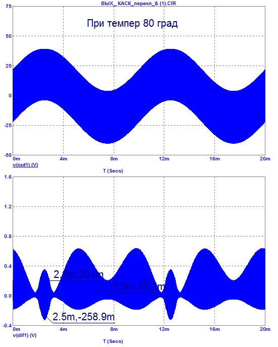

    По умолчанию Re: Транзисторный ламповик Сергея Рубальского
    Тепловые артефакты вносит не рассеиваемая мощность, а температура кристалла (от нее зависят вякие х-ки транзистора). А она вроде как интегральная величина от мгновенной расс. мощности (почему и написал о постоянных времени нагревания\ остывания). Или нет ?
    Согласен, мысль ближе всего к действительности, потому и предложено проверить как уровень выделенных искажений от комплексного воздействия на ВК зависит от температуры. Если нет изменений, - ошибка в статье. Если зависимость просматривается - копать далее. Привожу зависимости уровней искажений от трех температур -20град, 27 град, 80 град при токе покоя ВК 1,5А и уровне вых напряжения 40 Вольт
    При разных температурах - разные хар-ки транзисторов. Соответственно, симулятор показывает разные интермодуляционные искажения. И все. Если нет (не учитывается, в симуляторе) зависимости температуры от мощности - о каких тепловых искажениях в симуляторе можно говорить?
    По другому: один и тот же транзистор, с одинаковыми токами покоя и т. д. В первом случае малая постоянная времени нагрева\остывания, во втором большая (разные теплоотводы\ радиаторы). в первом случае температура значительно меняется за один период нч колебания, во втором немного. Искажения будут разными. Учитывает это симулятор? Нет. И что (куда) копать?

    Можно и не копать, а просто измерить интермодуляции при тех же условиях, ведь это просто и сравнить результаты
    И что это дает?
    Попробую еще раз: Вы смотрите (в симуляторе) интермодуляцию при фиксированной температуре (неважно, - 40 град., 0 град., или+40 град.) - т.е. не меняющейся в зависимости от мгновенной рассеиваемой мощности - по другому симулятор не умеет. А суть тепловых искажений - дополнительная интермодуляция от изменения температуры кристалла и его характеристик (например, за тот же период нч колебания)

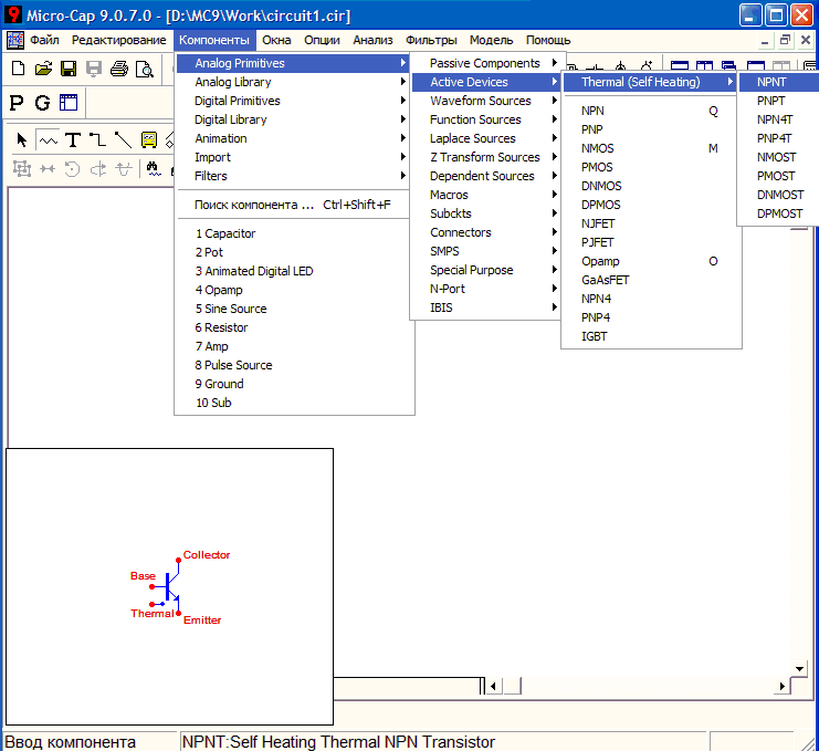

    Умеет. При наличии соответствующих моделей (Self-Heating)...

    Только в цепь, задающую температурный потенциал надо правильные постоянные времени ввести, коэффициенты и стимулирующую функцию.... Сразу говорю - сам не пробовал.
    Спасибо. Был не в курсе.
    Можно попробовать разобраться. Правда, насколько все это будет соотв. действительности - хз.

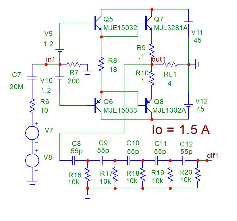

    Покрутил выходной каскад в симуляторе - оказалось, что распределение токов по плечам зависит от R12 (схема поста 45). По схеме автора нижнее плечо работает с отсечкой (не знаю зачем он так сделал)
    В вашей модели ВК стоят другие элементы, соответственно режимы не совпадают. Схема чувствительна к применяемым транзисторам, требует установки соответствующих режимов перед измерениями.
    Методика настройки ВК не сложна, но нужно учесть следующее:
    1. установить напряжение средней точки Uпит/2.
    2. при отключенном R12 (схема пост 45) при помощи R9 найти оптимальный ток покоя каскада по мин. гармоник в диапазоне мощностей.
    Мин уровень гармоник считается тот, при котором устанавливается заданное распределение гармоник. При макс мощности уменьшение тока ведет к постепенному развалу распределения гармоник.
    3. Подключаем вместо R12 переменник с большим номиналом и от максимума сопротивления движемся к минимуму гармоник с сохранением распределения гармоник. определили номинал, ставим в схему.
    4. Подбираем номинал переменника Х2 по максимальному Кг.
    Нужно поиграться с настройками, так как от напряжения средней точки также есть зависимость и КПД и распределения гармоник.
    Но 1,5 А ток покоя это не для этой схемы, кроме распределения спектра и др цель была достичь макс КПД следящего режима.
