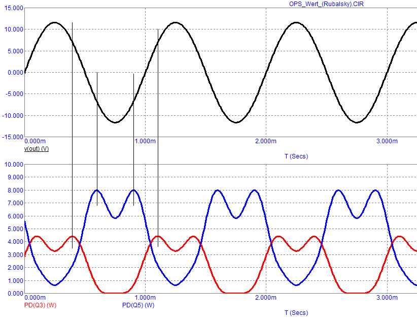

    По умолчанию Re: Транзисторный ламповик Сергея Рубальского
    Давайте, порассуждаем. Я уже написан, что на отрицательной полуволне сигнала этих искажений, которые Вами отнесены к тепловым, не видно. Что за странная избирательность к полярности сигнала? Ведь температура кристалла зависит от мощности рассеивания, а она не зависит от полярности сигнала, только от его амплитуды.
    на верхнем графике выходной сигнал (для синхронизации)
    на нижнем - синим цветом мощность выделяемая на нижнем транзисторе, красным на одном из спаренных транзисторов верхнего плеча на активной нагрузке. Если оставить в верхнем плече один транзистор, то мощности выделяемые на верхнем и нижнем плече будут соизмеримы.
    а теперь вернемся к Вашим рассуждениям: "температура кристалла зависит от мощности рассеивания, а она не зависит от полярности сигнала, только от его амплитуды", т.е от амплитуды сигнала по Вашему.
    посмотрим на график, амплитуда нижней полуволны максимальна, а мощность на верхних транзисторах в этот момент равна нулю; амплитуда верхней полуволны максимальна, а мощность на нижнем транзисторе в этот момент чуть больше 0,5 Вт и как видите максимальные мощности как верхних транзисторов так и нижнего совершенно не совпадают с пиком амплитуды сигнала, а приходятся на участки между нулем и максимумом сигнала. На реальной нагрузке из-за сдвига фазы между напряжением и током нагрузки картина будет другая. Прежде чем писать глупости (как Вы обычно пишете: "пожалейте молодежь") обратились бы к букварям.
Название:	мгновенная мощ&#10.png
    Последний раз редактировалось Petr-1951; 05.04.2015 в 07:14.
    Вложение 233261
    на нижнем - синим цветом мощность выделяемая на нижнем транзисторе,...
    Не совсем так. (только то, что успел заметить):
    1. Сигнал, разогревающий кристалл, не есть сигнал на нагрузке (на выходе УМа).
    2. Так как сигналы, разогревающие кристаллы разные, а тепловая связь между кристаллами очень с большой тепловой постоянной времени (через радиатор), то "простое суммирование" разогревающих мощностей с учётом второго начала термодинамики (тепло передаётся от более нагретой области к менее нагретой) справедливо только на отрезках времени больших, чем с десяток этих постоянных времени (т.е. "процесс в статике"). Но "в динамике" , причём, и на достаточно медленных и на достаточно быстрых "изменениях огибающей" картина гораздо сложнее. На то она и термодинамика. (Тот самый Вольтерра к своим рядам пришёл от задач динамики теплообмена).
    Кстати, о "полярности". Речь в сабже может идти только о знаке изменения напряжений и токов, но не о знаках самих токов и напряжений. Т.е. возможны лишь уменьшения или увеличения рассеиваемой мощности относительно рабочей точки ("точки покоя"). Так что "всё положительно" и без "квадратов" (там на самом деле положительные ветви гипербол, как на тех самых "вахах" одна из линий предельных режимов).
    Последний раз редактировалось Игорь Гапонов; 03.04.2015 в 19:29.
  12. #71
    17.05.2014
    г. Могилев
    1,971
    2. Так как сигналы, разогревающие кристаллы разные, а тепловая связь между кристаллами очень с большой тепловой постоянной времени (через радиатор), то "простое суммирование" разогревающих мощностей ...
    я не писал, что выходной сигнал разогревает кристаллы (я цитировал критика, не более того), речь шла о мгновенных выделяемых мощностях в кристаллах, для того и привел график
    я не писал о тепловой связи между кристаллами транзисторов через теплоотвод, это уже совсем "другая история", я всего лишь показал критикующему что он не прав и возможности того же симулятора, чтобы не браться за формулы
    Последний раз редактировалось Petr-1951; 03.04.2015 в 21:00.
