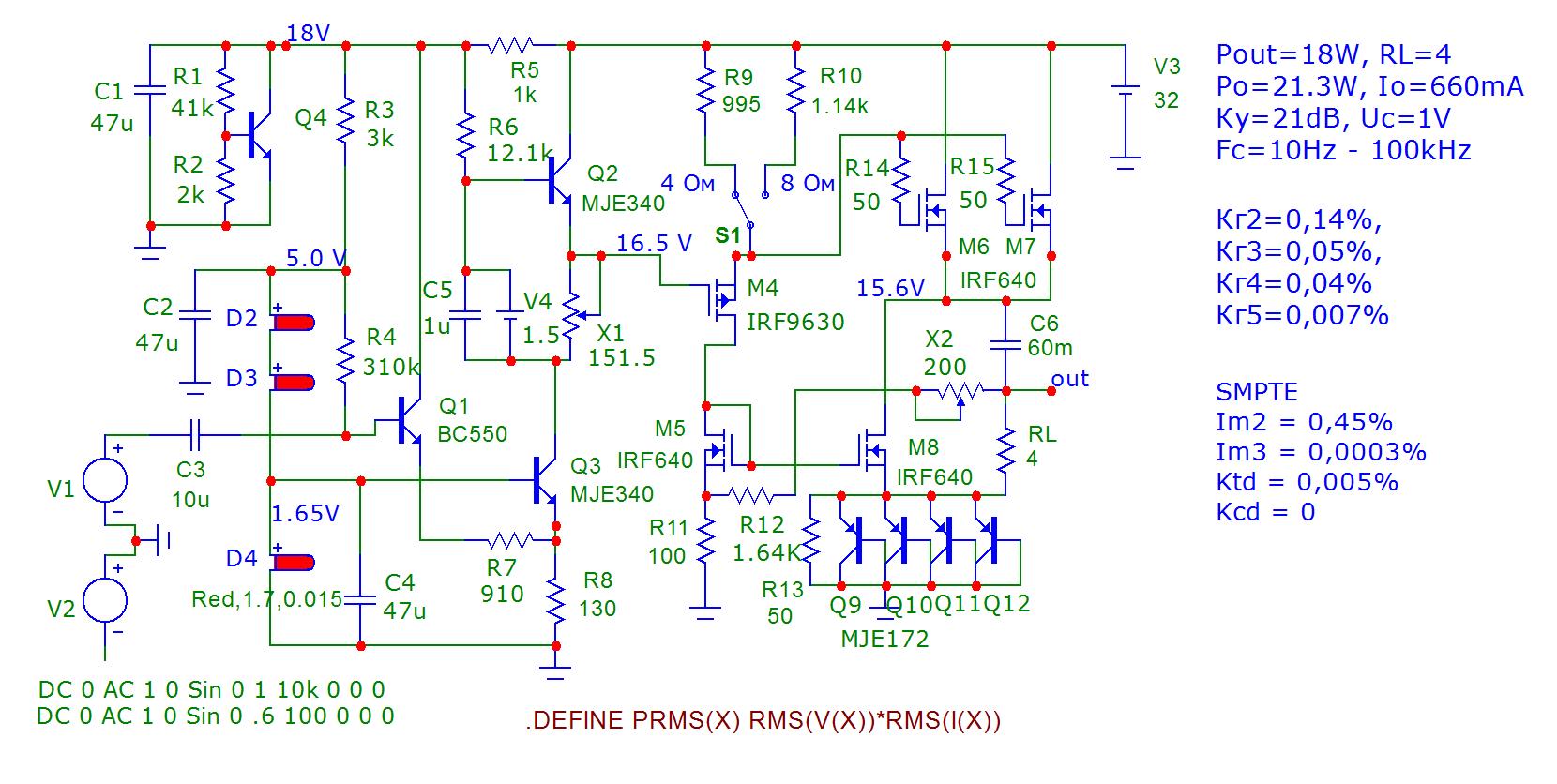

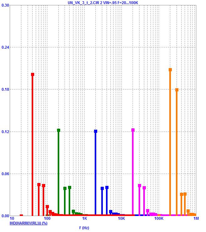

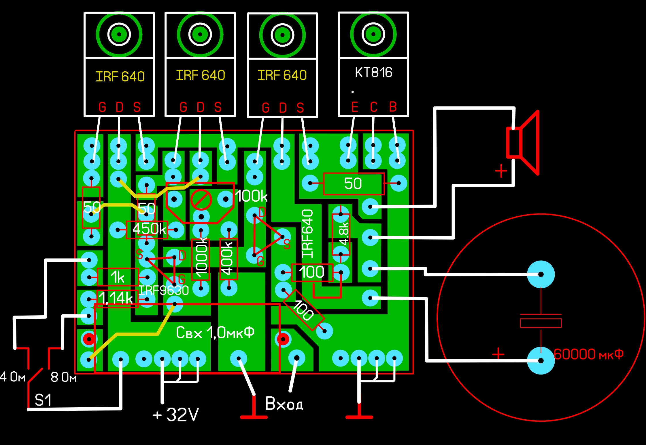

    Выкладываю схему УНЧ с немного измененным ВК 5ый вариант. Изменение Кг за счет регулировки параметра нагрузки параллельного канала. Несколько характеристик в МС, макетку только для ВК с цепями смещения. Отвечу на вопросы по настройке режимов.

    не лучше ли будет заменить пару М6М7 на один с большей крутизной , например FQP50N06L ?

    задача состояла и в том числе разработать схему с доступными, без экзотики, элементами. Замена элементов приводит к изменению характеристик, звука, ощущений, это творчество, пробуйте.
    ВК чувствительный к замене транзисторов, заметно меняются основные параметры, поставьте параллельно M6,7 еще пару IRF и гармоники заметно упадут. Поменяйте КТ816 на Шотки гармоники возрастут, ухудшится термостабильность. Любые вариации требуют настройки на оптимальные режимы. Например, увеличение тока покоя от оптимального ведет к росту гармоник, перешагнули некий порог в 1,5-2А гармоники резко снижаются. Распределение гармоник при вариациях с токами покоя также меняется. Поэтому настройка данного ВК изначально "инструментальная" затем прослушка.

    Ну обвинять у нас молодцев хватает, делать не всегда. Кому очень хочется вечерком выложу фотки макета, а если удастся по времени за воскресенье и некоторые "живые" параметры, слава Богу оборудования в домашней лаборатории через верх.

    Не имелось ввиду конкретный элемент, я озвучил общий подход. А IRF у меня килограммами и доступны для всех. По вашему транзистору попробуйте в эмуляторе, если проблем не будет, тогда в макет и слушайте.
    Очень хотелось бы увидеть в живую спектр искажений (хорошо бы при разных мощностях) и тепловые искажения.
    Собственно вся мысль была о том, что подобрать пару гораздо сложнее, чем применить один транзистор.

    При больших рассеиваемых мощностях для режима класса А да это проблема с парами, в данном случае в следящем А на транзисторе в статике рассеивается около 5 Вт, в динамике немного более, потому небольшие разбеги по параметрам не так критичны. Нужно пробовать с вашими транзисторами.

    1. В статье неубедительно показано измерение тепловых искажений. Обычно тепловые искажения измеряют подавая на вход усилителя пачки синусоид (период повторения 20 гц, частота может быть и 50 кгц). Изменяется огибающая сигнала. А здесь мы видим верхнюю часть спектра гармоник прошедшую через пятизвенный вч фильтр.
    2. Хотелось бы услышать тепловые искажения каких? некоторых широко обсуждаемых на Вегалабе ВК достигают Ктд=3-5% при сотых долях процентах ТНД.

    [QUOTE=sherif;2035146]1. В статье неубедительно показано измерение тепловых искажений.
    Благодарю за вопрос.
    Статья не претендует на научный труд. Изложены наблюдения, полученные при помощи мощного инженерного калькулятора и попытка классификации увиденного.
    Давайте для начала порассуждаем. Если эти искажения не имеют отношения к тепловым, тогда они не должны зависеть от температуры кристалла при прочих равных условиях? Если это так, то изменяя температурные режимы эмуляции при прочих равных условиях мы не увидим изменений этих искажений? Если это так, то есть предложение всем желающим убедиться в этом. Файлы выложены выше. Я имею результат и могу сделать вывод, но это мой вывод, что у вас получится, тогда можно обсудить следующие шаги по идентификации и определению искажений.
