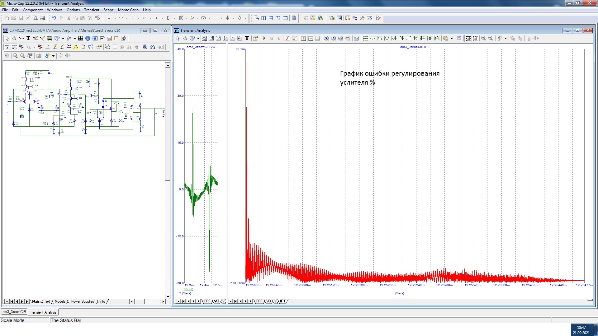

  4. #3983
    Завсегдатай Аватар для wert
    12.07.2006
    2,402
    По умолчанию Re: Транзисторный ламповик Сергея Рубальского
    интересен данный анализ с той первоначальной схемой (где ВК на латералах).
    нет проблем.
    Приведу график нормированной переходной функции для модели усилителя misha88.
    ошибка регулирования очень низка 0,071%.
    Колебательный процесс ошибки до состояния статической ошибки регулирования при этом достигает несколько микросекунд,
    но амплитуда колебаний достигает тысячные доли процента.
    это отличный результат для глубокоосного усилителя.
    Инерционность модели усилителя misha88 крайне низка.
    Для примера,
    обычно глубокоосники с ОУ на входе могут иметь ошибку регулирования десятки процентов
    с ярким шлейфом колебательного затухающего процесса десятки и сотни мкс до установления.
    Цитата Сообщение от Orion33 Посмотреть сообщение
    методика.. Где про нее почитать?
    Нет это не новая методика,
    оценка переходной функции динамической системы описана во многих источниках,
    я лишь реализовал ее в МС.
    Последний раз редактировалось wert; 21.09.2021 в 19:12.

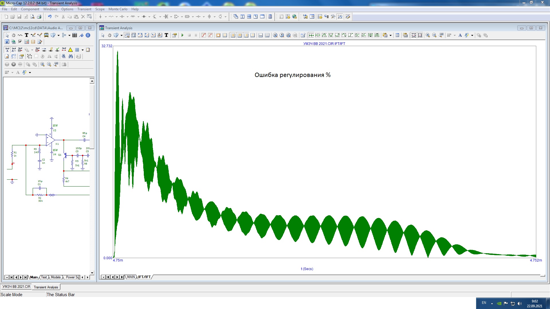

  9. #3988
    20.05.2010
    4,119
    а мне больше нравятся гибриды, в который мал гармоник
  10. #3989
    12.07.2006
    2,402
    Не многие звуковые карты могут быть применены для измерения
    инерционных свойств усилителей.
    Одна из приемлемых звуковых карт это ESI JULIA.
    Калибровка каналов карты в режиме wav 96kHz/24bit
    в диапазоне входных напряжений 0,1 В - 0,8 В
    при импульсном воздействии частотой повторения 1 кГц, ограничение сверху 27 кГц
    дает низкие собственные искажения, такие как
    - амплитудно-фазовые искажения менее 0,005%,
    - фазовый отклик менее 0,015 градуса на частоте 27 кГц,
    - переходная функция, ошибка регулирования менее 0,007% при времени регулирования до 2 мкс.
    Потому в диапазоне воздействующих напряжений 0,2 до 0,8 В
    звуковая карта ESI JULIA вполне может быть применена для оценки инерционных свойств
    самых лучших усилителей мощности, микрофонных, предварительных и других усилителей
    и любой по качеству акустической системы, в том числе мало инерционной электростатической АС.
    Запись входного и выходного напряжения проведена звуковой картой,
    расчет искажений при помощи МС12.
    Последний раз редактировалось wert; 01.11.2021 в 17:03.

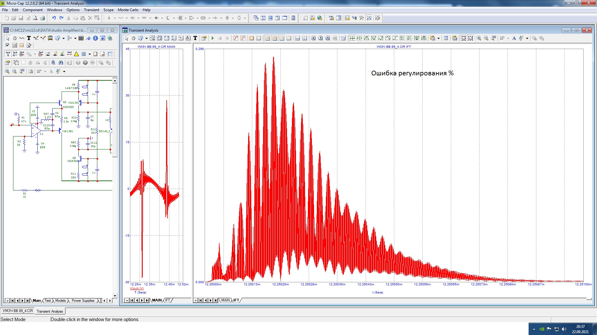

  11. #3990
    12.07.2006
    2,402
    Модель усилителя дает идеализированное представление об искажениях.
    Кг и интермодуляционные искажения поддаются прогнозу,
    а вот искажения усилителя из-за его инерционных свойств
    не поддается прогнозу, расчет таких искажений как правило не соответствует измерениям в железе.
    Примером может послужить модернизированный выходной каскад из топика.
    Если Кг расчетный и измеренный в железе практически очень близки, быстро спадающий спектр искажений (2-3 гармоники),
    то искажения из за инерционных свойств в модели и железе не сопоставимы.
    Если в модели отклик фазы гармоник импульса стабильный, практически не меняется от уровня входного сигнала,
    то в железе на низких частотах фаза гармоник импульсного отклика в зависимости от уровня входного сигнала меняется на несколько градусов.
    Такой эффект амплитудно-фазовой конверсии проявляется по разному практически во всех усилителях,
    даже в очень хороших по Кг глубокоосниках.
    На рис представлены измерения выходного каскада,
    которые можно отнести к динамическим искажениям.
    ВК нагружен на реальную АС, на выходных клеммах усилителя снимается выходное напряжение
    импульс частотой повторения 20 Гц.
    Первая гармоника импульса искажается наиболее заметно при изменении входного сигнала в несколько раз,
    искажения:
    - амплитудно-фазовые 3,6-8,8%, динамическое изменение 5%,
    - фазовый отклик 3,9 - 8,3 градуса, динамическое изменение 4,4 градуса,
    ошибка регулирования не высокая, но при малом уровне сигнала появляется множественное эхо,
    которое отсутствует при активной нагрузке, но появляется при подключенной АС на малом уровне.
    Скорее всего это захват отклика АС на импульсное воздействие, нужно проверять этот эффект на клеммах АС.
    Измерения проведены на реальном ВК в железе
    при помощи звуковой карты записаны входное и выходное напряжение ВК в формате WAV 96kHz/24bit
    расчет проведен в МС.
    Звуковая карта откалибрована в диапазоне 20 Гц - 40 кГц, см. выше.
    Последний раз редактировалось wert; 12.10.2021 в 20:07.
  12. #3991
    12.07.2006
    2,402
    В чем же причина неудовлетворительных результатов последнего измерения
    динамических искажений "транзисторного ламповика"?
    Выше в сообщении на графике видим изменение выходного напряжения фиксируемое звуковой картой в диапазоне Upp = 10 mV - 300mV.
    Сигнал с выхода усилителя снимается с помощью делителя 1/5, т.е. на выходе усилителя изменение напряжения Upp = 50 mV- 1,5 V.
    Но звуковая карта откалибрована в диапазоне напряжений Upp = 0,2V - 0,8V.
    Собственно можно сделать предварительный вывод -
    либо звуковая карта при малых напряжениях в нижней части звукового диапазона дает большие динамические искажения
    (подобный баг показывал выше по теме на примерах других звуковых карт),
    либо "транзисторный ламповик" дает большие динамические искажения при малых уровнях сигнала, что крайне мало вероятно.
    Проверку предположений об источнике искажений проведу чуть позже путем измерения
    динамических искажений звуковой карты и усилителя при помощи профессионального откалиброванного прибора от NI USB-4431.
    Последний раз редактировалось wert; 17.10.2021 в 10:52.

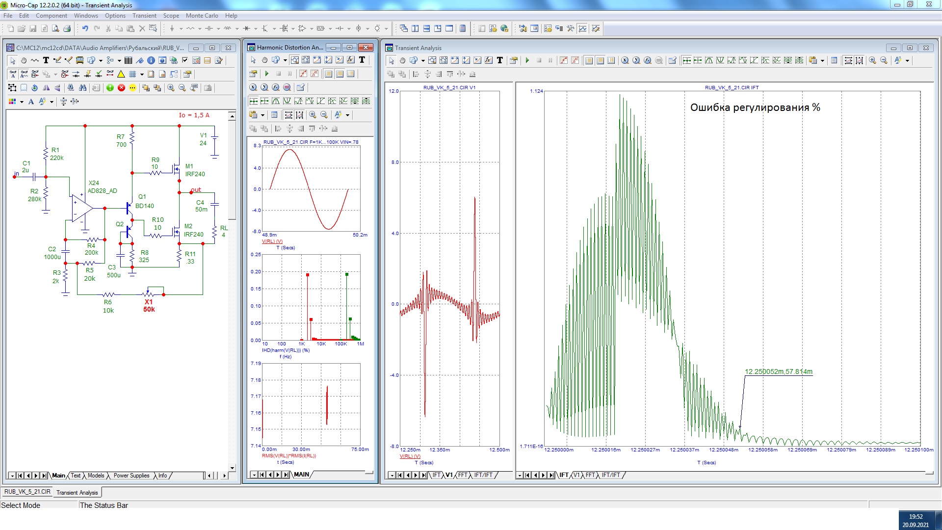

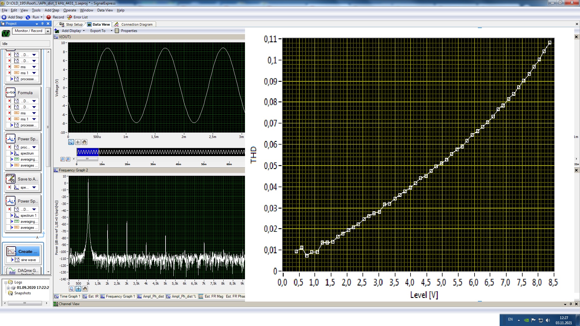

  13. #3992
    12.07.2006
    2,402
    как и предполагалось,
    дает низкие динамические искажения как внизу так и вверху амплитудного диапазона,
    общие динамические искажения в полном диапазоне выходных напряжений не более 0,1%,
    в основном динамические искажения дает мнимая часть
    (при динамических воздействиях меняется фаза гармоник импульса выходного напряжения).
    Т.е. те 5% динамических искажений первой гармоники импульса (график выше) принадлежат звуковой карте
    внизу амплитудного диапазона.
    Но звуковая карта в диапазоне входных напряжений 0,2 В - 0,8 В вполне нормально работает,
    а вот ниже уровня 0,2 В возникают большие динамические искажения.

  16. #3995
    20.05.2010
    4,119
    Три быстро спадающие гармоники в спектре сигнала "режут слух"???
    А уровень их какой?
    Последний раз редактировалось Konkere; 31.10.2021 в 22:07.
  17. #3996
    12.07.2006
    2,402
    А уровень их какой?
    по разному получается
    в диапазоне частот до 100 кГц
    при мощности на нагрузке 8 Вт
    для разных вариантов "транзисторного ламповика" от 0,05% до 0,3%,
    причем в диапазоне частот до 100 кГц при постоянном уровне воздействия уровень Кг и спадающий хвост гармоник практически не изменяются.
    Много графиков Кг "транз. ламповиков" измеренных в железе уже приводил в теме,
    для последнего варианта усилителя графики прикрепляю, нагрузка 4 Ом. (график THD при синус воздействии частотой 10 кГц).
    Но важно для всех представленных в теме вариантов "транзисторного ламповика"
    постоянство малых искажений ошибки и времени регулирования, практически без затухающего процесса
    и низкие динамические искажения, что дает хорошее восприятие звука.
    Чуть позже покажу как на этом варианте "транзисторного ламповика"
    реализована дополнительная регулируемая ОС по току ДГ,
    что позволяет резко снизить уровень динамических нелинейностей фронта звуковой волны,
    особенно в районе собственного резонанса ДГ.
