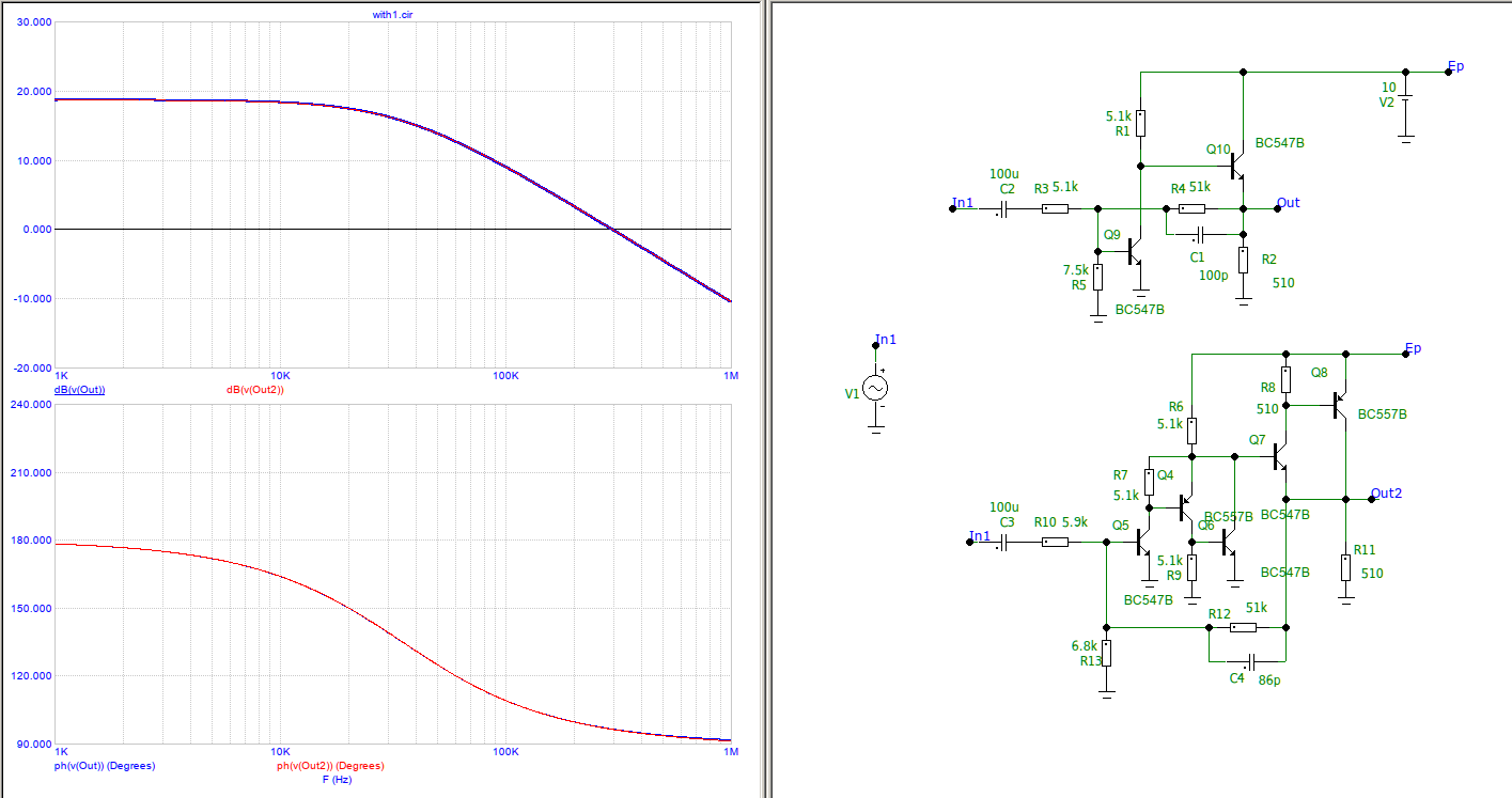

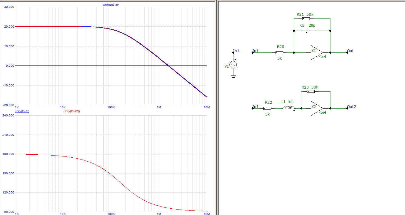

    Давай проверим и вот эти:
    without3.cir
  9. #3628
    Идеальные усилители с одинаковыми АФЧХ дают одинаковые переходные функции,
    что говорит о совпадающих инерционных свойствах,
    динамические линейные искажения таких усилителей будут равны.
    Если усложнить задачу, и рассмотреть два разных усилителя (не идеальных) с одинаковыми АФЧХ.
    Я уже сколько времени пытаюсь тебе это объяснить. АЧХ и инерционные свойства - это одно и то же явление.
    Только одно рассматривается в частотном домене, а другое - во временном.
    Будет время, попробую придумать для тебя модели разных усилителей с одинаковой АЧХ.
    Но это уже не идеальные элементы
    и это будет такая же сложная задача
    как измерить динамические линейные искажения усилителя для стохастического недетерминированного сигнала.

    АЧХ относится к статическим параметрам,
    инерционные свойства к динамическим.
    Ладно. Протестируй вот это.
    with1.cir
    Потом обсудим.
    "Статические" искажения:
    Последний раз редактировалось Teoretic; 16.04.2021 в 10:59.
    А как построить АФЧХ не для малосигнального режима, а полносигнального в mc?
    АЧХ относится к статическим параметрам, инерционные свойства к динамическим.
    Но ведь синуосида это не постоянное напряжение (эффективное постоянное напряжение переменного тока), а переменный сигнал - значит тоже динамический процесс.
    Идеальные линейные усилители дают разные линейные искажения статического и динамического линейного звена
    Тогда что такое линейные искажения динамического звена и нелинейные искажения динамического звена у вас на графиках?
    Модель Misha88 предложил посмотреть
    по причине очень низких динамических искажений при устойчивости к емкостной нагрузке 200 нФ.
    Это говорит об очень низкой инерционности усилителя не смотря на коррекцию до срыва в генерацию при емкости нагрузки 200 нФ.
    Это вторая модель усилителя в моем списке лучших по инерционным свойствам.
    У вас очень страшная методика - усилителя не представляющие из себя чего-то особоенного или имеющие в общем более нептимальную схемотехнику (аж до 3-х каскадов УН и слабеньких выхлоп) имеют лучшие показатели, и чем "странней" схем. решение - тем лучше показатели. И наоборот. Тот же кап вам должен был бы показать, если всё так в нём точно моделируется, что перезаряжать разделительный конденсатор (от ГСТ), что у вас на выходе, дело очень инерционное. Но нет, её как будто нет.
    Последний раз редактировалось Dieselboy; 16.04.2021 в 10:57.
    На вход продаёшь постоянку нужной величины и делаешь АС анализ. Картинка заметно поменяется.
  18. #3637
    03.08.2012
    883
    По умолчанию Re: Транзисторный ламповик Сергея Рубальского
    Да, но это не режим большого сигнала.
    Надо подавать сигнал большой амплитуды разных частот и строить график. В МикроКапе для таких измерений используют Performance window.
    Да, понимаю. Это очень грубое приближение. Но позволяет оценить, что происходит со схемой при большом размахе на выходе, когда у транзюков растут емкости, падает бетта и частота единичного усиления.
    спасибо, посмотрю.
