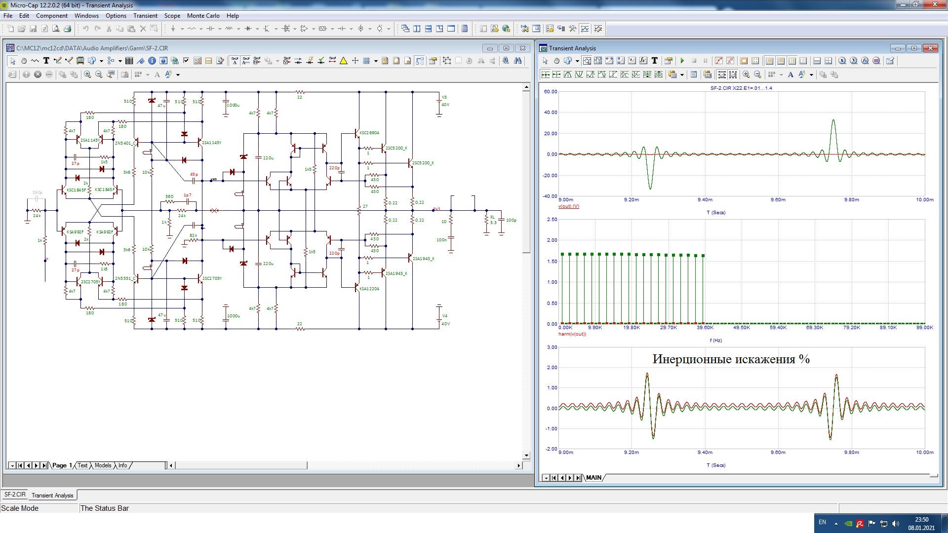

    GARM.
    Представленная вами модель имеет искажения из-за инерционных свойств усилителя около 4%.
    Но есть некоторые условия, выполнение которых позволяет оценивать усилители,
    с достаточной степенью корректности.
    Для оценки усилителя необходимо:
    1. исключить фильтр ВЧ на входе усилителя, убираем постоянное инерционное звено на входе.
    2. Исключаем RL барьер на выходе усилителя, убираем постоянное инерционное звено на выходе.
    3. Импеданс нагрузки состоит из элементов - активная нагрузка 4 Ом, емкостная 100 нФ.
    4. Воздействие - разнополярный импульс частотой повторения 1 кГц, ограничен сверху частотой 39 кГц.
    5. Коррекция настраивается на срыв устойчивости при емкости нагрузки 101нФ.
    Если выдерживать перечисленное выше тогда получается оценить усилители, модели усилителей при одинаковых условиях
    и сравнивать разные усилители и их искажения из-за инерционных свойств.
    В вашей модели пришлось изменить коррекцию, чтобы добиться минимальных искажений из-за инерционных свойств
    при заданной устойчивости, но это черновая коррекция, можно получить и лучший результат.
    Это первый этап - оценка искажений из-за инерционных свойств при заданной устойчивости,
    второй этап - оценка искажений с инерционными звеньями на входе и выходе усилителя.

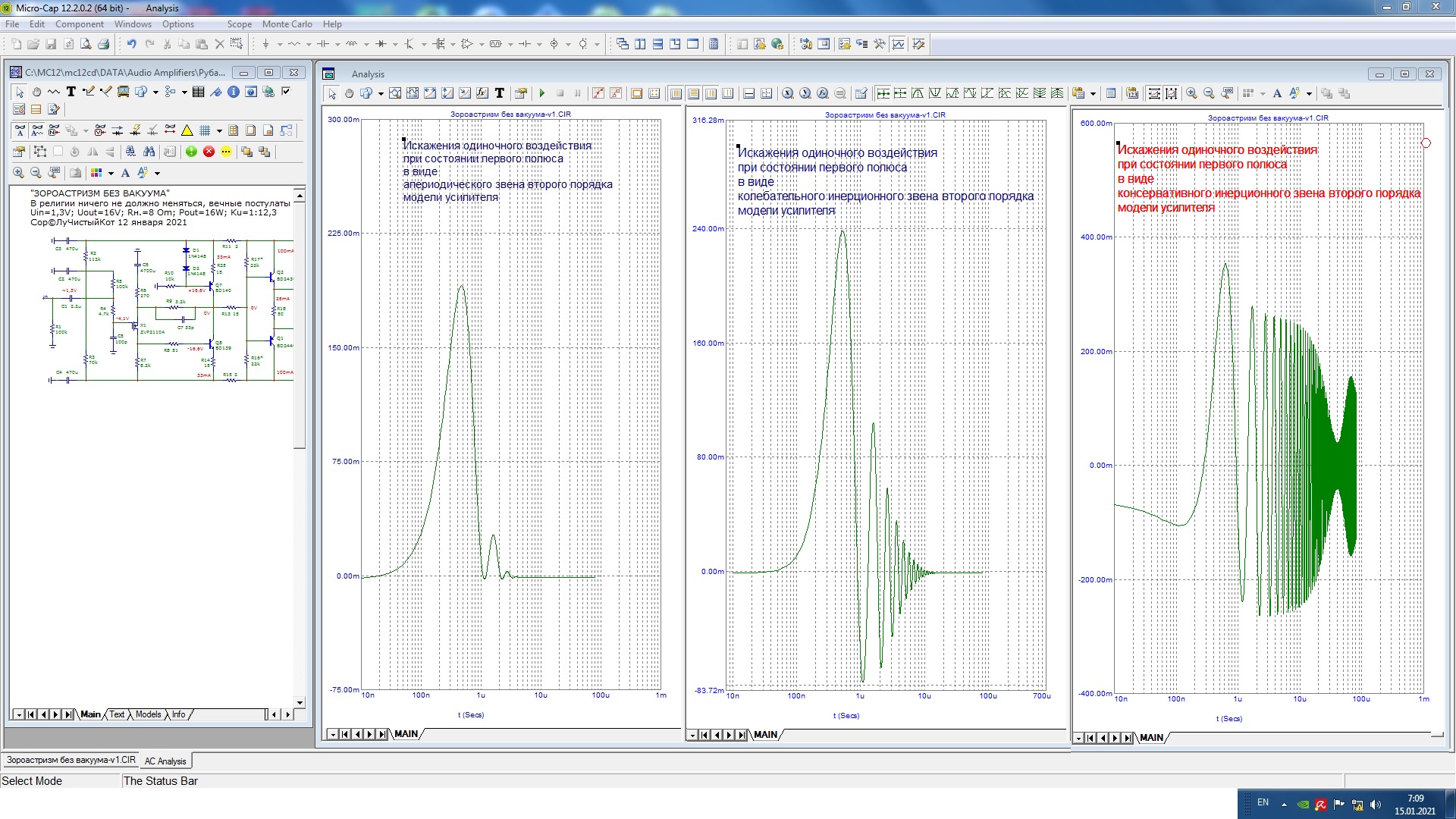

    На графике три состояния усилителя от импеданса нагрузки,
    которые могут быть описаны инерционными звеньями второго порядка.
    Как известно в том числе инерционные звенья второго порядка формируют полюса усилителя.
    По мере роста импеданса нагрузки изменяется время отклика на единичное воздействие,
    инерционные свойства модели меняется и описываются тремя видами звеньев:
    - апериодическое инерционное звено второго порядка,
    - колебательное инерционное звено второго порядка,
    - консервативное инерционное звено.
    Консервативное инерционное звено второго порядка дает чисто мнимый первый полюс, коэффициент демпфирования стремится к нулю,
    усилитель находится в режиме генерации.
    Данный тест может быть полезен при определении инерционных свойств усилителя при заданной устойчивости и примененной коррекции.
Название:	Инерц_звено второго порядка.jpg
