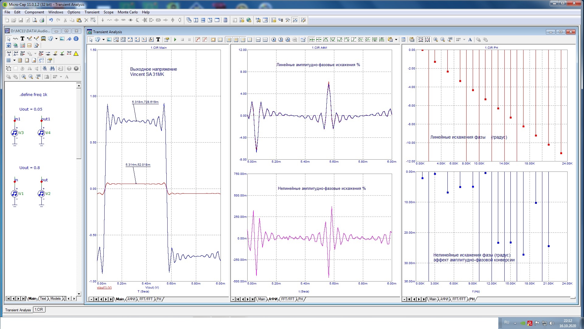

    Усилитель Vincent SP331 c модернизацией подключения интегратора звучит очень не плохо.
    Но такой усилитель как правило требует предварительного усилителя.
    Парой для него был разработан в свое время гибридный предварительный усилитель Vincent SА31 (рис).
    Схема предварительного усилителя практически повторяла Vincent SP331,
    на выходе предварительного усилителя стоял двухтактный транзисторный каскад в режиме А,
    и таким же образом это счастье было охвачено интегратором, для удержания нуля на выходе.
    Следующий этап развития это предварительный усилитель Vincent SА31 МК на выходе предварительного усилителя поставлена лампа 6Н16Б,
    как утверждается по запотентованной схемотехнике (схему не нашел к сожалению).
    Но различные измерения провел для оценки количественных характеристик.
    На рис графики амплитудно-фазовых искажений предварительного усилителя, выход нагружен на 10 кОм.
    Воздействие меандр 10 Гц, линейные искажения на графике амплитудно-фазовых искажений 4,5%
    не меняют свою форму и уровень при 100 мВ и 1,6 В на выходе предварительного усилителя.
    Линейные искажения дают разделительные конденсаторы лампового каскада емкостью по 2,2 мкФ,
    можно было бы уменьшить линейные искажения увеличив разделительные емкости.
    Т.е. можно утверждать, интегратор в предварительном усилителе не портит звук,
    не вносит нелинейные искажения на инфранизких частотах в сигнал при изменении уровня сигнала,
    не создает эффекта амплитудно-фазовой конверсии частотных компонент сигнала на низах.
    В паре
    модернизированный усилитель мощности Vincent SP331
    и предварительный усилитель Vincent SА31 МК
    стали звучать хорошо.
    Думаю эту парочку можно использовать для измерения искажений при взаимодействии усилитель мощности - динамический излучатель.
ID:	378840   Нажмите на изображение для увеличения.

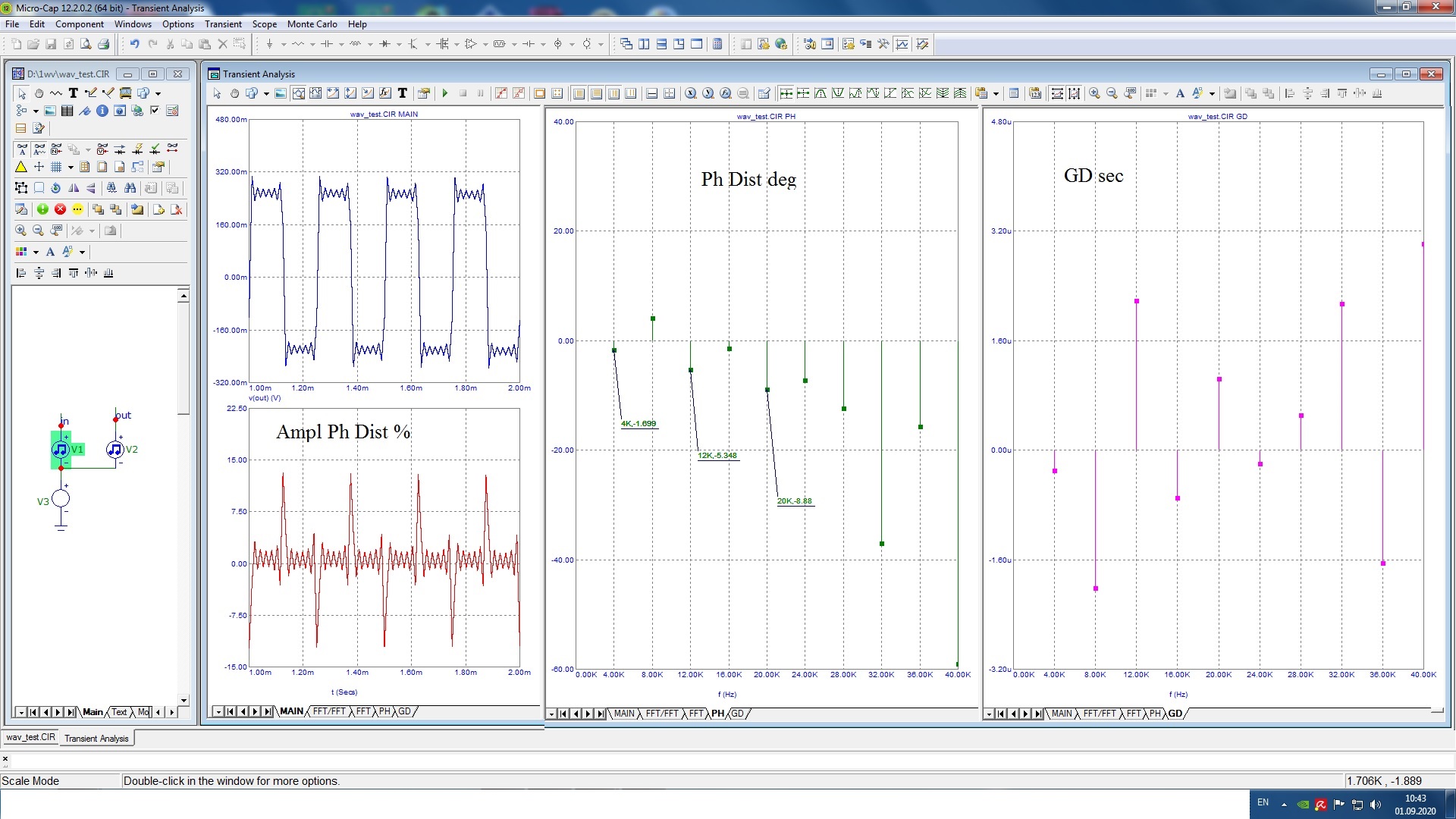

    Провел измерения звуковой карты Honar Essense STX при помощи MicroCAP.
    в двух режимах 192 кГц/24 бит и 96 кГц/24 бит.
    Карта оценивалась по динамическим параметрам в диапазоне выходных напряжений 0,1 - 0,8 В, меандр 1 кГц.
    - амплитудно-фазовые искажения во временной области,
    - искажения передаточной функции в частотном домене,
    - эффект амплитудно-фазовой конверсии по изменению фазы компонент меандра в диапазоне выходных напряжений.
    Режим 192 кГц/24 бит показал крайне высокие динамические
    - амплитудно-фазовые искажения,
    - в частотном домене на характеристике искажений передаточной функции четные гармоники на порядки превышали гармоники меандра,
    - эффект амплитудно-фазовой конверсии на частотах выше 10 кГц дал искажения фазы компонент меандра до 0,02 градуса.
    В режиме 96 кГц/24 бит
    - нелинейные амплитудно-фазовые искажения резко снизились до уровня тысячных долей процента,
    - искажения передаточной функции - четные гармоники приблизились по уровню к гармоникам меандра,
    - эффект амплитудно-фазовой конверсии уменьшился до 0,01 градуса в диапазоне выходных напряжений.
    Общий результат таков
    звуковая карта Juli показала значительно лучшие результаты чем Honar Essense STX,
    при измерении искажений сложных импульсоподобных сигналов с учетом амплитуды и фазы
    с помощью математического аппарата MicroCAP.
    Honar Essense STX в режиме 192 кГц/24 бит дает высокие искажения сложных импульсоподобных а значит и звуковых сигналов,
    режим 96 кГц/24 бит для этой карточки предпочтителен.
    Хотя Honar Essense STX остается лидером по низким шумам и мизерному Кг.
    Для измерений оставляю Juli и продолжаю поиск лидера среди звуковых карт

    Можно немного усложнить измерения при помощи звуковой карты и MicroCAP
    и получить
    нелинейные искажения фазы от эффекта амплитудно-фазовой конверсии
    в диапазоне выходных напряжений например предусилителя Vincent SA31 MK.
    На рисунке представлены графики
    - нелинейные амплитудно-фазовые искажения достигают на фронте меандра 0,7%
    - нелинейные фазовые искажения от эффекта амплитудно-фазовой конверсии находятся в диапазоне 0,02 - 0,03 градуса,
    при этом THD+N не превышают -110 дБ.
    Измеренные при помощи звуковой карты и МС значения искажений практически совпадают со значениями
    полученными при помощи профессионального измерительного прибора NI PCI 4461.
Название:	Vincent SA 31MK АФИ.jpg
    Последний раз редактировалось wert; 06.11.2020 в 09:40.

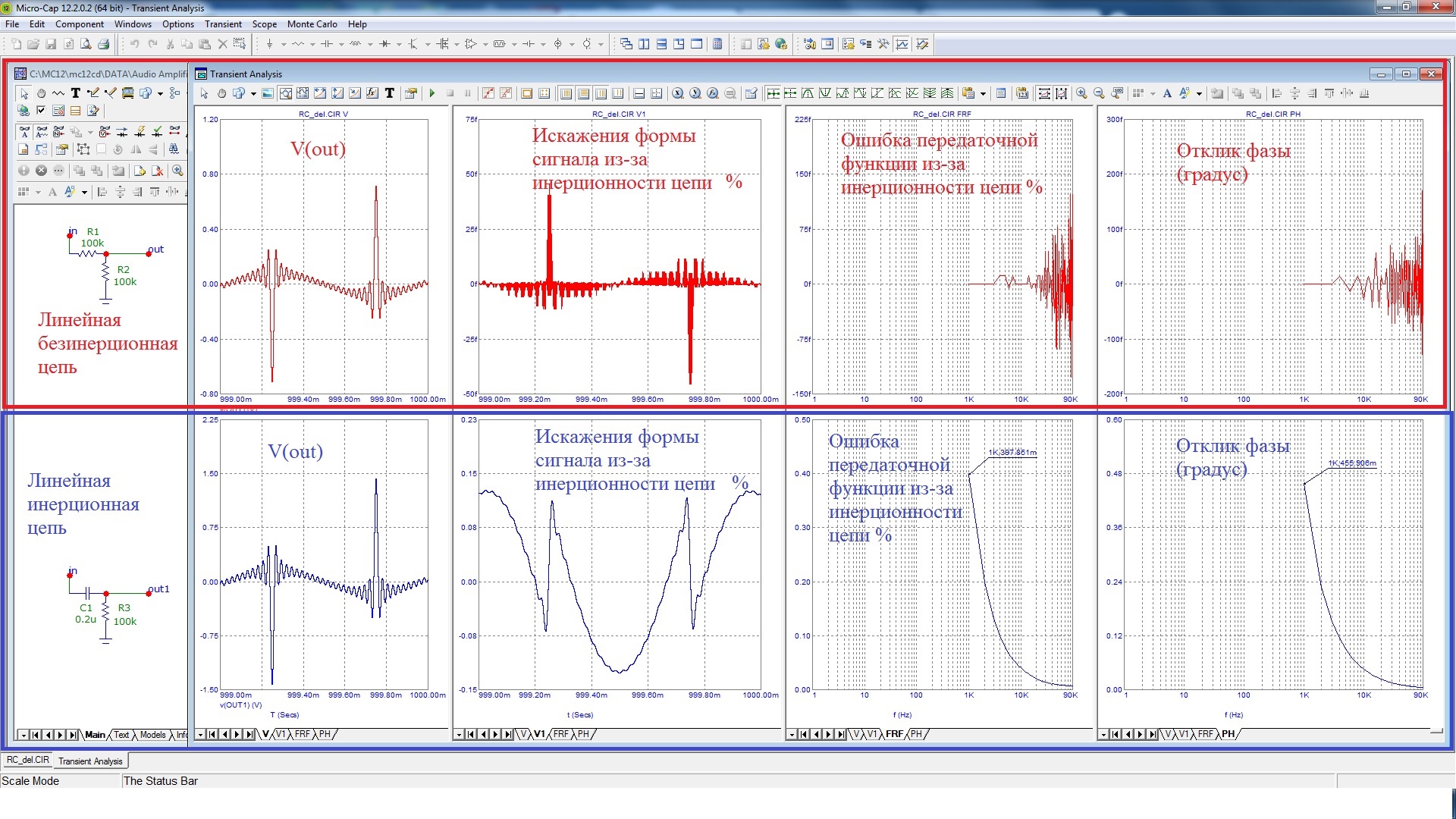

    Приведу графики искажений линейной инерционной и безинерционной цепей.
    Графики получены методом оценки амплитудно-фазовых искажений радиотехнических устройств.
    Применена одна из вариаций метода, где фиксируются только инерционные свойства цепей, усилителей.
    Для инерционной цепи - RC цепь, графики в синем прямоугольнике, искажения формы сигнала, искажения передаточной функции, фазовый отклик.
    Для безинерционной цепи - резистивный делитель, графики в красном прямоугольнике,
    инерционные свойства отсутствуют, искажения по причине инерционности цепи отсутствуют,
    графики показывают ошибку расчета на уровне фемто (10-15).
    Последний раз редактировалось wert; 23.11.2020 в 23:49.

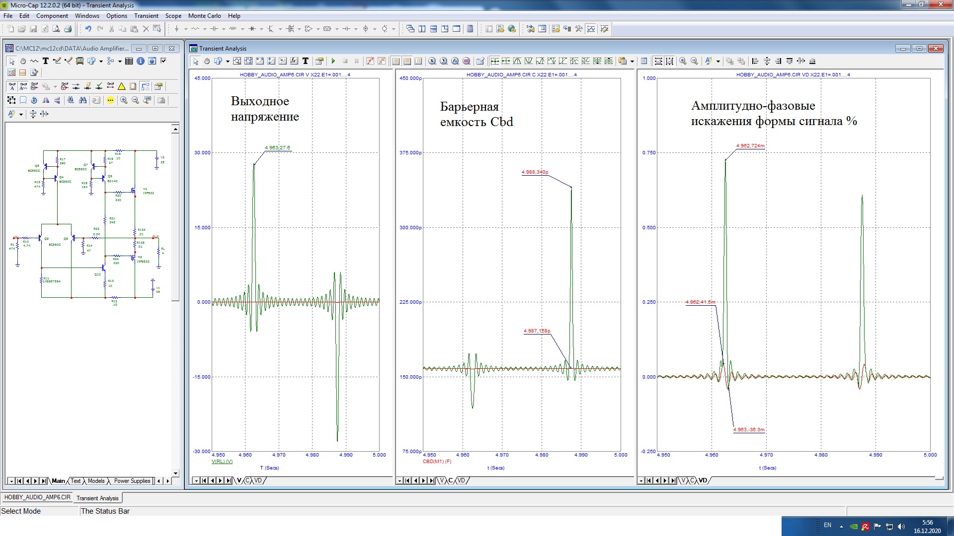

  21. #3320
    Завсегдатай Аватар для wert
    12.07.2006
    2,402
    По умолчанию Re: Транзисторный ламповик Сергея Рубальского
    Можем оценить вклад барьерных емкостей транзисторов
    в инерционные свойства усилителя.
    Барьерные емкости например для MOSFET
    - затвор сток, затвор исток, затвор подложка
    - исток подложка,
    - сток подложка
    являются нелинейными емкостями, зависящими от амплитуды и частоты воздействия на переход.
    В справочниках приводятся емкости для закрытого перехода при постоянном обратном напряжении
    либо расчетные значения барьерных емкостей, зависящие от площади P и N областей относительно подложки.
    На примере изменения барьерной емкости стока М1 от импульсного воздействия
    можно видеть как меняется общая инерционность транзистора выходного каскада,
    соответственно меняются линейная и нелинейная компоненты
    амплитудно-фазовых искажений выходного напряжения усилителя.
    Усилитель не содержит межкаскадных емкостей и емкостей коррекции
    дабы наглядно продемонстрировать нелинейности от инерционных свойств транзисторов.
    Воздействие - двухполярный импульс Дирака ограниченный по спектру частотой 800 Гц, частота повторения 20 Гц.
    Частотное ограничение и низкая частота повторения импульса выбраны для демонстрации низких линейных искажений усилителя
    и на этом фоне видеть инерционные нелинейные искажения.
    Оцениваем значение барьерной емкости Cbd и искажения формы выходного напряжения в диапазоне выходных напряжений при значениях 0,1 В, 27 В.
    Барьерная емкость Cbd транзистора ВК М1 меняет свое значение с 158 pF до 340 pF,
    затворные барьерные емкости также изменяют свое значение примерно в два раза,
    нелинейно нагружая УН, по этой причине меняется инерционность усилителя.
    Инерционные искажения усилителя меняют свое значение от 0,08% (линейные искажения)
    до 0,76%, при этом нелинейные искажения формы сигнала составили 0,68%.
Название:	Инерционные искажения.jpg
