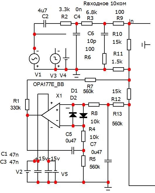

    Интересное решение в усилителе М. Александера. При поддержании нуля, он может передавать постоянное напряжение.
    там съем сигнала по питанию. А тут как ? Если только так делать .
    Р.С. интегратор фазолинейного усилителя.

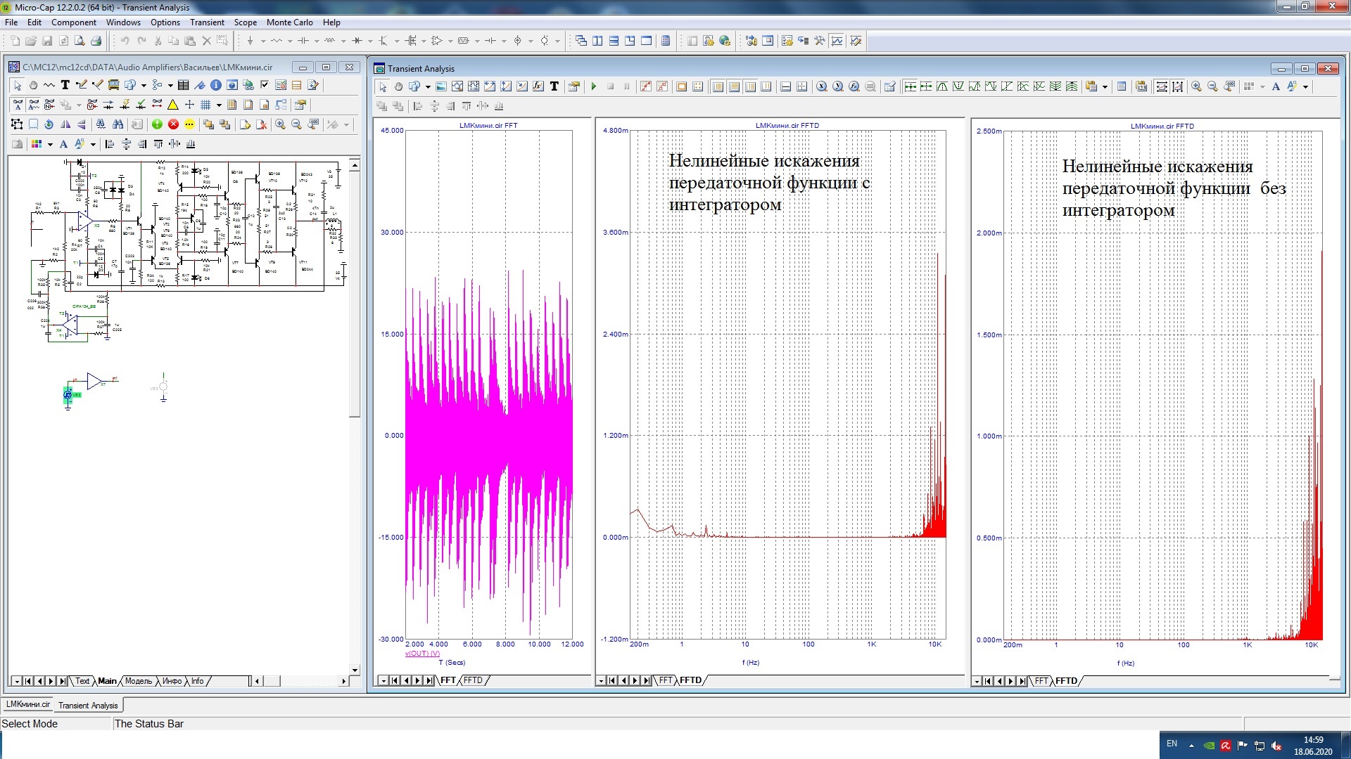

    По умолчанию Re: Транзисторный ламповик Сергея Рубальского
    Благодарю ребят кто откликнулся и прислал модели усилителей
    для оценки инфранизких нелинейных искажений,
    созданных усилителем совместно с интегратором.
    Удалось избавиться от переполнения буферов МС,
    перейти к синхронной оценке двухуровневых откликов усилителей.
    Общая оценка такова -
    интегратор при правильном применении и расчете совместно с усилителем практически не вносит искажения на инфранизких частотах,
    не раскачивает сигнал и не портит звук,
    во всяком случае оценка моделей усилителей дает радужные результаты.
    При измерениях усилителей в живье пока не удалось найти усилитель с интегратором,
    где искажения на инфранизких частотах имеют малые значения
    и отключение интегратора как правило сопровождается отсутствием искажений на инфранизких частотах и улучшением слуховых ощущений.
    Приведу модель Максима Васильева, где нелинейные искажения от усилителя с интегратором на инфранизких частотах настолько малы, что ими можно пренебречь.
    Если в железе также, тогда можно поздравить с удачным решением.
    Последний раз редактировалось wert; 18.06.2020 в 16:54.

    Там сам интегратор простенький. в железе на рисунке поста3281 схема с внешними диодами и дополнительными резисторами и маленьким конденсатором меж входом на 5-10пф.

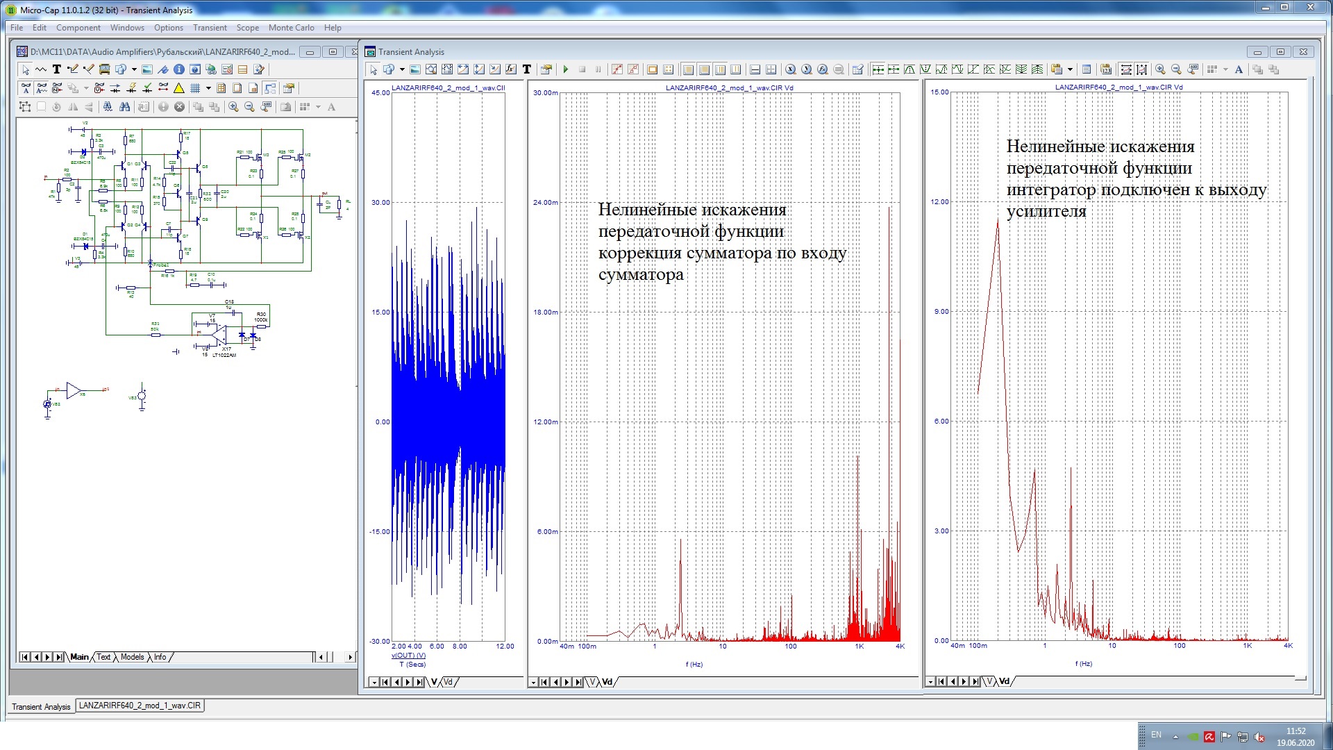

    В Миллениум интегратор заведен в точку задания смещения усилителя.
    Васильев получил хороший результат балансировки усилителя подключив интегратор не к выходу усилителя, охватив весь усилитель глубокой ОООС по инфранизам,
    а взяв сигнал обратной связи со входа сумматора, таким образом усилитель стоит как то в стороне от бешенной ОС на инфранизких частотах.
    В Ланзаре проделаем такое же простейшее действие.
    Управляющий сигнал для интегратора возьмем из цепи ОС по входу сумматора.
    Результат получился превосходный.
    На графиках амплитудно-фазовых искажений спектра исчез полюс на инфранизких частотах и потянул за собой не просто исчезновение инфранизких гармоник,
    но и значительное уменьшение гармонических искажений звукового спектра.
    Васильев молодец!
    Последний раз редактировалось wert; 20.06.2020 в 19:31.
    Вы не путаете? У Васильева интегратор подключён к выходу усилителя. А метод подключать вход интегратора к точке ООС известен давно (напр., аппноуты Тексаса, да и я в своей теме это отмечал, фактически на пост. токе усилитель становится параллельным композитом), только это требует прецизионный ОУ, т.к. на выходе усилителя пост. напряжение будет больше напр. смещения ОУ интегратора на коэф. деления цепи ООС. Есть и ещё один существенный недостаток интегратора с точки ООС вместо выхода усилителя, такой интегратор только уменьшает напр. смещения первого каскада усилителя, но не возможное входное пост. напряжение от предварительных каскадов в случае отсутствия входного разделительного конденсатора.
    Последний раз редактировалось misha88; 21.06.2020 в 08:14.

    ну хоть что то хорошее я сделал[, а столкнуля с проблемой в фазолинейном,когда искажения интегратора стали превышать искажения усилителя и тупым увеличением номиналов резисторов добиться нужного результата не удалось

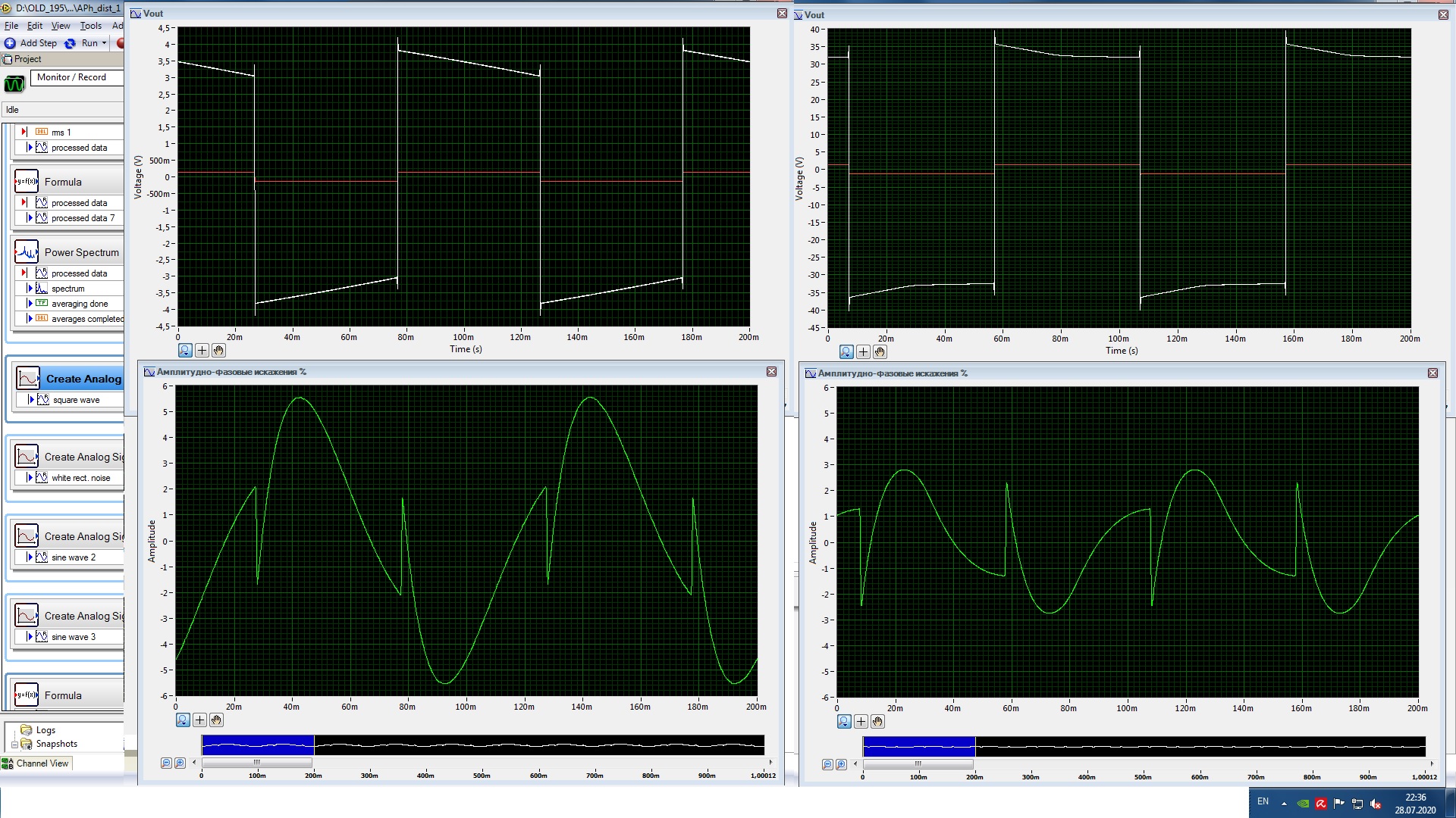

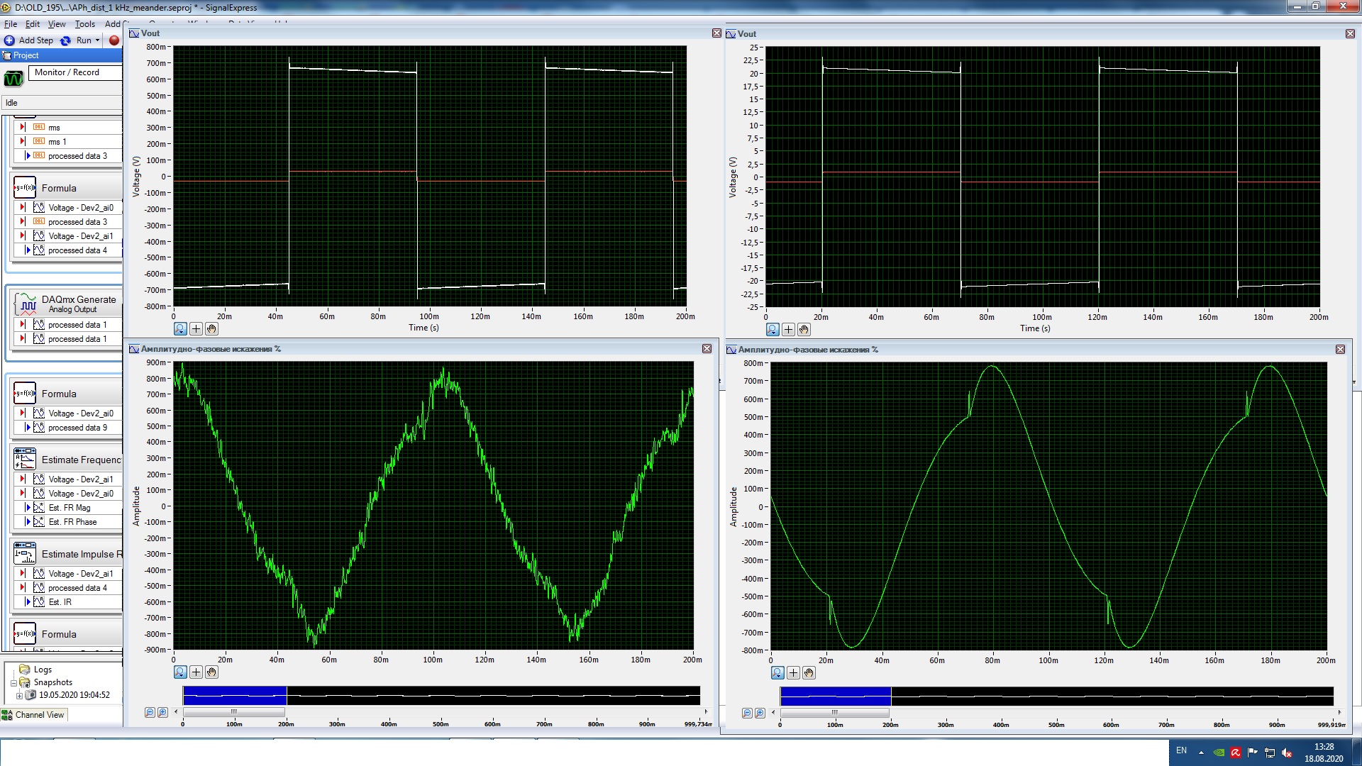

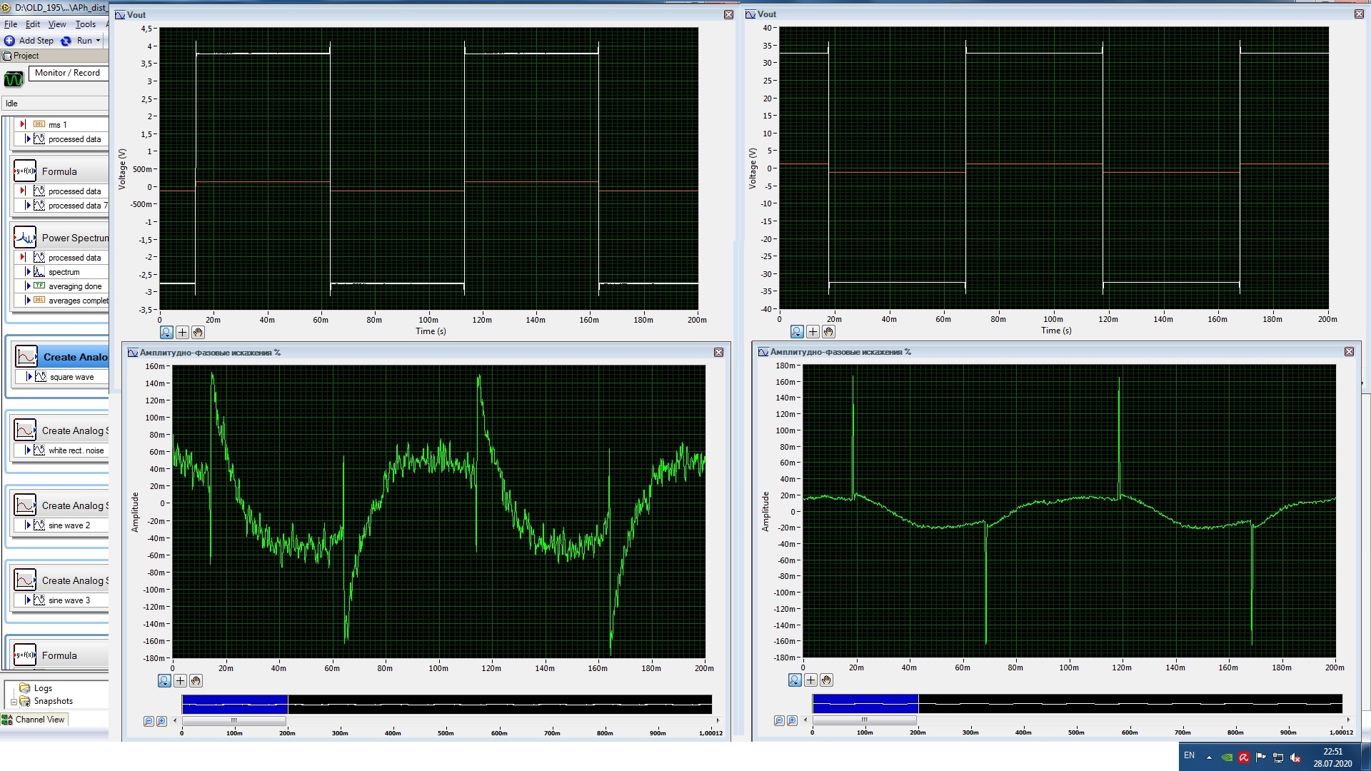

    После нескольких попыток исключить искажения интегратора в усилителе Vincent SP-331
    переключением входа интегратора не к нагрузке усилителя, а к инвертирующему входу сумматора,
    пришел к решению вообще отказаться от интегратора и поддерживать нуль на выходе усилителя постоянным смещением на инвертирующем входе сумматора.
    При одинаковых характеристиках половинок входных триодов ноль на выходе усилителя удержится стабильно.
    Измерения амплитудно-фазовых искажений проведено в НЧ диапазоне, меандр частотой повторения 10 Гц ограничен сверху частотой 1 кГц,
    измерения проведены при двух уровнях выходного напряжения 3,5 В и 35 В на нагрузке 4 Ом.
    На графиках амплитудно-фазовые искажения усилителя с интегратором левый рисунок,
    нелинейные амплитудно-фазовые искажения меандра составили 2,5%.
    Правый рисунок, амплитудно-фазовые искажения усилителя без интегратора,
    нелинейные искажения составили 0,04%.
    При прослушивании усилитель без интегратора дал более четкие, "артикулярные", не размытые басы,
    звук данного усилителя стал совсем хорош,
    хотя звучание середины и высоких частот и с интегратором было хорошее,
    теперь без интегратора до уровня "почти отлично" подтянулись и басы.
    Резюмирую,
    результаты предложенного метода оценки искажений усилителя с интегратором и без коррелирует с качеством звука в НЧ диапазоне,
    один из способов минимизации таких искажений - охват интегратором только сумматора,
    для этого нужно использовать интегратор с ОУ в инвертирующем варианте включения.
    Если сумматор и усилитель в целом хорошо сбалансирован и термостабилен, в таком случае лучше вообще отказаться от интегратора.
ID:	377399   Нажмите на изображение для увеличения.
Название:	AmpPhDist_without integrator_10HZ.jpg

    Лампа в диф каскаде и без интегратора это все же риск, параметры лампы меняются со временем
    и неизбежен уход нуля на выходе усилителя.
    Выше показывал как можно устранить нелинейные искажения интегратора,
    в амплитудно-фазовом виде графики в МС представлял, где удалось охватить интегратором только сумматор а не весь усилитель,
    и фактически исключить вносимые интегратором высокие нелинейные искажения на инфранизких частотах.
    Появилось время и в усилителе Vincent SP331 с лампой в диф каскаде
    удалось реализовать данный способ - исключить нелинейные искажений интегратора
    охватив им только сумматор на лампе.
    Графики амплитудно-фазовых искажений представлены на рисунке для двух напряжений на выходе усилителя, меандр частотой 10 Гц.
    Собственно показаны искажения вносимые интегратором где линейная часть искажений составляет около 0,8%,
    разница между искажениями при разных уровнях на выходе усилителя дает нелинейную компоненту,
    которая близка к 0,03%.
    Напомню, без интегратора удалось измерить нелинейную компоненту собственно усилителя близко 0,04%.
    Заводской, стандартный способ подключения интегратора (охват всего усилителя) давал нелинейные искажения близко 2,5%.
    Ну вот и на практике подтверждена эффективность амплитудно-фазовых измерений для минимизации искажений интегратора,
    нелинейные искажения интегратора исключены, звук усилителя практически такой же как и без интегратора,
    басы энергичные, чистые, не размытые.
    Приведу схему усилителя,
    внесенные изменения
    интегратор в инвертирующем включении подключен к сеткам ламп сумматора,
    вход интегратора к резистору R29, выход интегратора через резистор 100 кОм к резистору R3.
