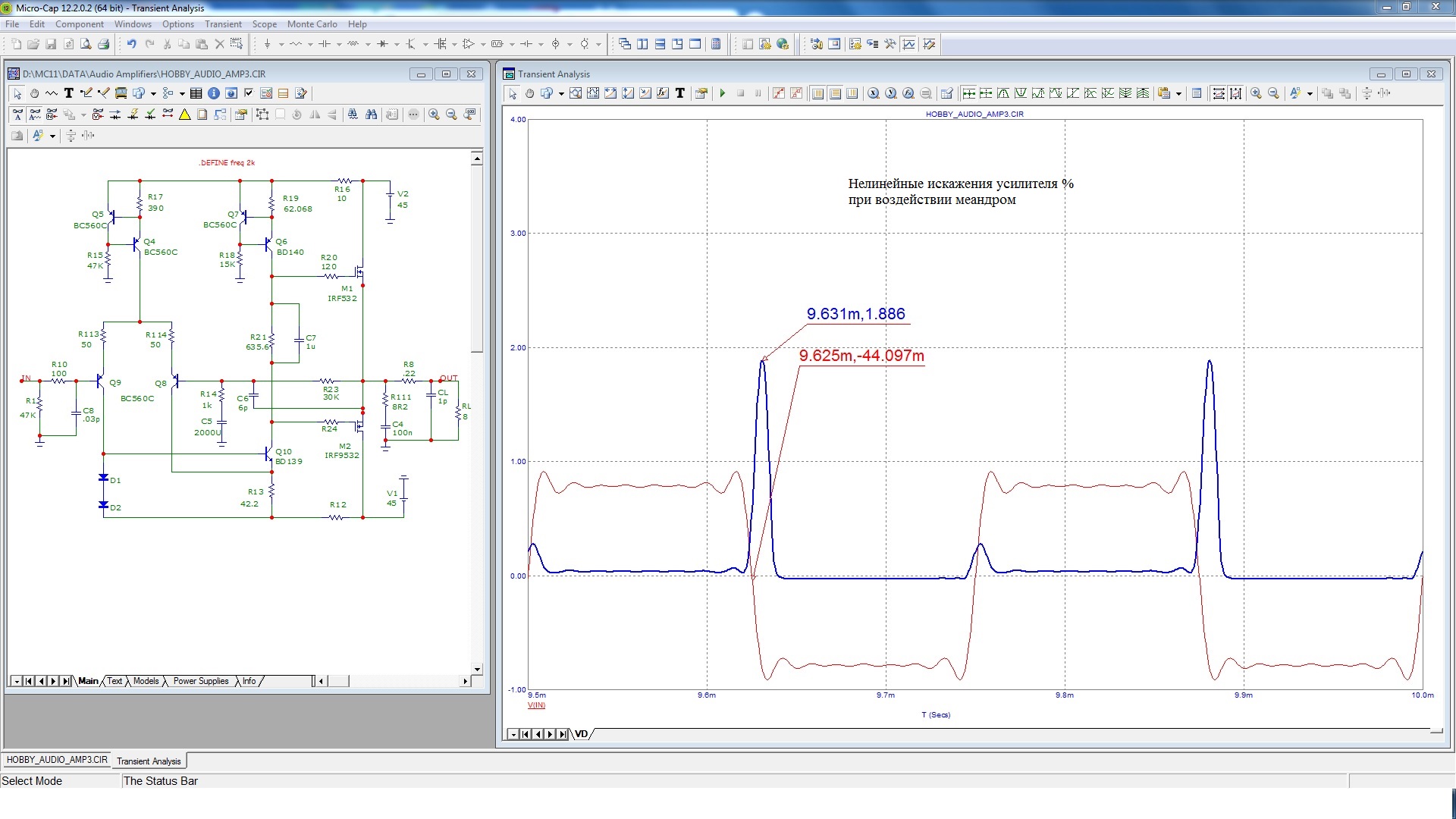

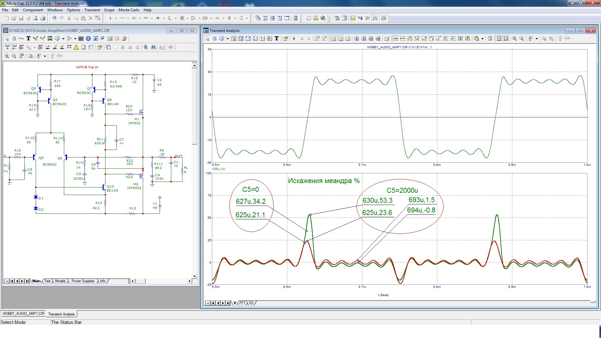

    По умолчанию Re: Транзисторный ламповик Сергея Рубальского
    Чтобы убедиться в нелинейной природе полюсов глубокоосников проведен эксперимент в МС.
    "измерены" искажения синусоидального сигнала у подошвы полюса и на вершине полюса, на первом, пятом и пятидесятом периоде воздействия.
    На вершине полюса на первом периоде искажения составили 5%, на пятидесятом 4,8%,
    у подошвы полюса 0,22% и 0,21% соответственно.
    Т.е. линейные искажения на полюсах конечно присутствуют, но их доля относительно нелинейных искажений мала,
    с увеличением напряжения воздействия в общих искажениях доля линейных искажений уменьшается, нелинейных растет.
    Оценка нелинейных искажений созданных полюсом глубокоосника проведена в установившемся состоянии стационарным сигналом,
    т.е катастрофических ошибок при расчете нелинейных искажений нет.

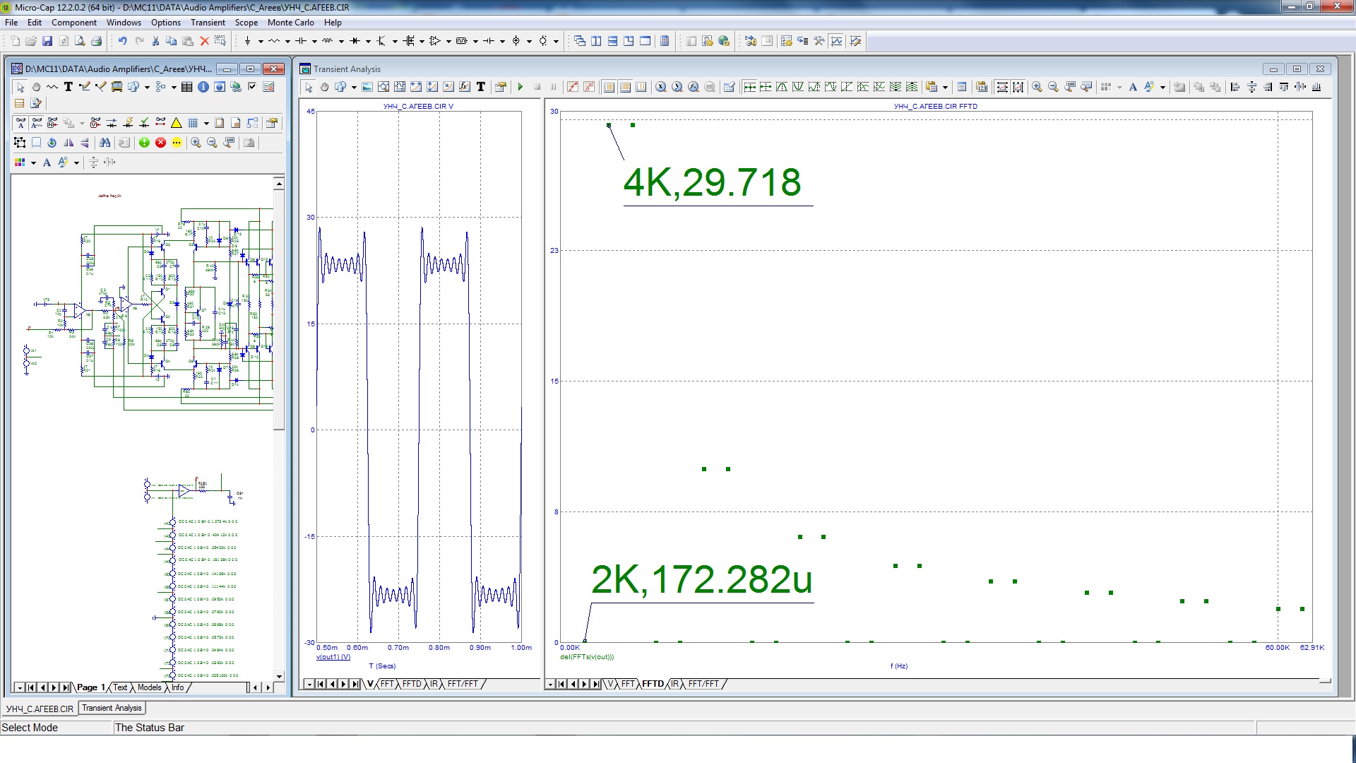

  13. #3112
    Завсегдатай Аватар для wert
    12.07.2006
    2,402

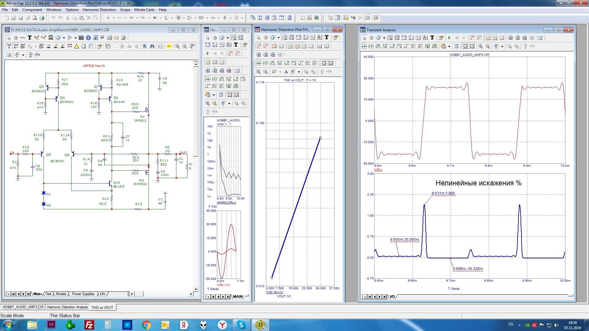

    Качество не может оспариваться, если слуховые ощущения подтверждаются измерениями, тогда можно строить стандарты качества звука.
    В теме несколько раз показывал модель усилителя С.Агеева, которая со множественными плюсами имеет минус - при воздействии импульсоподобного сигнала передаточная функция имеет время установления после каждого импульса воздействия, т.е. "просыпается тау" импедансной характеристики модели,
    усилителю требуется некоторое время для возвращения в установившееся состояние.
    И в общем модель усилителя не одинока в такой реакции на импульсное воздействие, как оказалось многие глубкоосники имеют такой эффект.
    Как определить имеет ли такой эффект воздействие на качество звука или нет, пока сложно сказать,
    но представляю еще один тест, который связан с полюсными характеристиками и их способностью генерить искажения при воздействии на полюс
    и самое неприятное транспорировать эти искажения в звуковой диапазон.
    На рис представлен график в векторном отображении гармоник комплексного спектра меандра частотой 4 кГц, (ограниченного сверху 60 кГц) на выходе усилителя.
    Продукты нелинейностей созданные усилителем, в том числе мизерные проявления коммутации плеч ВК, воздействуют на первый полюс усилителя, который в свою очередь порождает широкий спектр гармоник и транспорирует часть в звуковой диапазон.
    Такой процесс можно наблюдать по уровню гармоники 2 кГц,
    эта гармоника вне диапазона меандра 4 кГц, не может быть создана интермодуляционной комбинацией гармоник меандра,
    по многочисленным экспериментам с полюсными характеристиками замечено, что только первый полюс создает подобные искажения.
    Модель усилителя С.Агеева при воздействии меандра имеет уровень нелинейных искажений на частоте 2 кГц аж 0,0007%,
    т.е. и этот тест подтверждает сверхлинейность и "микродинамику" усилителя С.Агеева.
    Многие модели усилителей на ВЕГАЛАБ имеют достаточно большие искажения подобного рода при воздействии меандра, их уровень может достигать нескольких процентов.
Название:	Полюсные искажения.jpg
    Последний раз редактировалось wert; 31.10.2019 в 12:05.

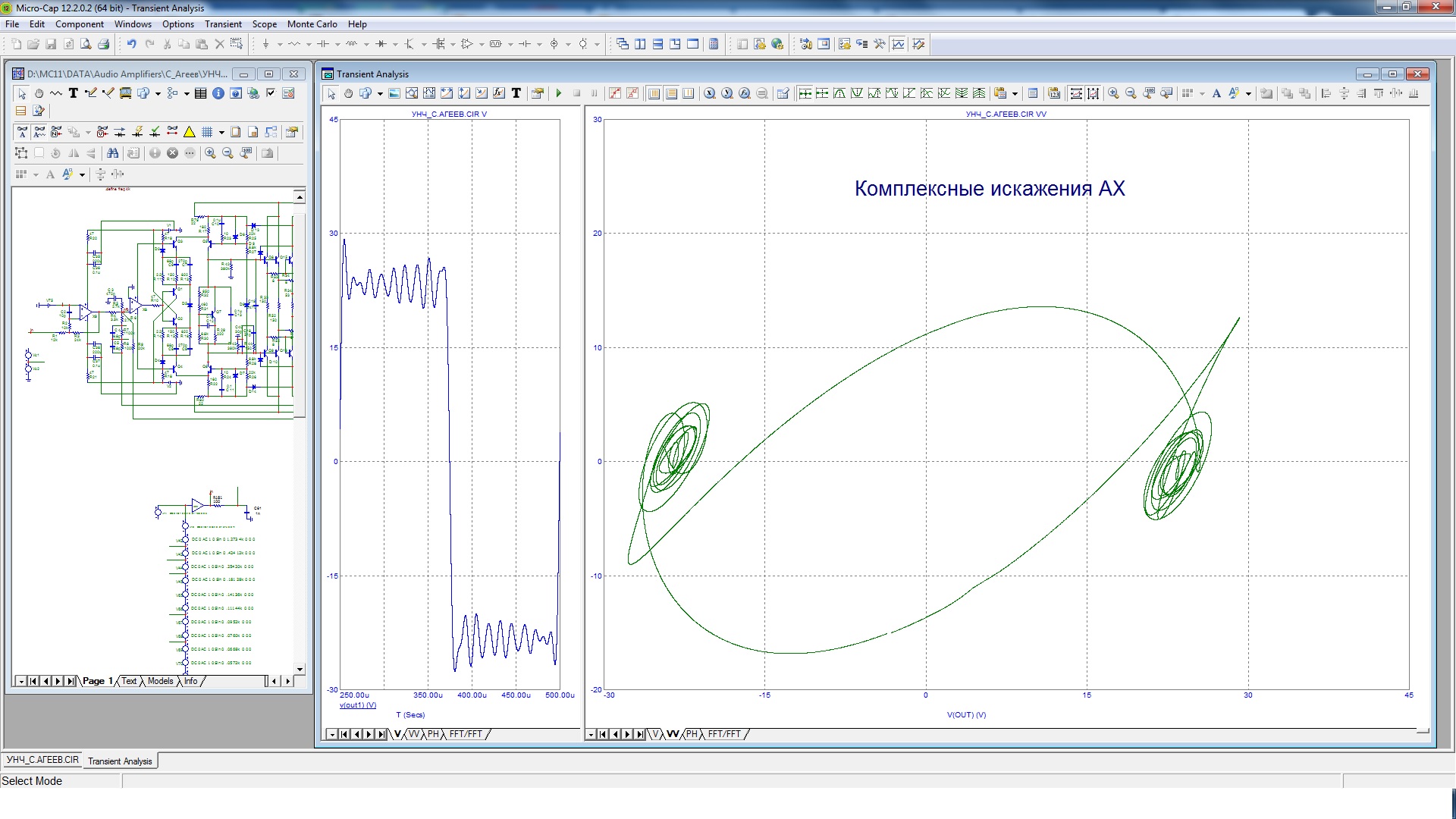

    И теперь такое смещенное от нуля выходное напряжение подаем на ДГ и получим слышимые искажения.
    Тест предыдущего поста к сожалению или к счастью кроме способности транспорировать полюсную гармонику в звуковой диапазон,
    показывает еще и динамическое смещение нуля на выходе усилителя.
    И собственно отделить одно искажение от другого позволяет тест искажений АХ в комплексном отображении, показывал несколько постов выше.
    Модель усилителя С.Агеева не имеет динамической разбалансировки нуля на выходе усилителя, в противном случае график искажений имел бы смещение в верх или низ от горизонтальной оси нуля,
    правда линейные искажения достаточно высоки, что значительно искажает фронт и спад меандра.
    График искажений АХ выражен в процентах.
    Собственно отделить "плавание" нуля на выходе от чего-то другого в первом приближении позволяет закорачивание входа на землю.
    Что при использовании "обычных" моделей симулятора практически невозможно, т.к. в "обычные" модели транзисторов и ОУ не введены переменные термозависимостей.
    Далее на "плавание" нуля на выходе могла бы оказывать нелинейность самого тракта, если бы в ней были предусмотрены такие температурные факторы с более-менее адекватными постоянными времени.
    Я для для анализа термонестабильности активных элементов модифицировал свои модели транзисторов и ОУ, добавляя к ним фактор рассеиваемой мощности.
    Использование "обычных" моделей активных элементов не позволяет вообще ничего говорить об их влиянии в рассматриваемом аспекте. Его просто нет в моделях этих элементов.

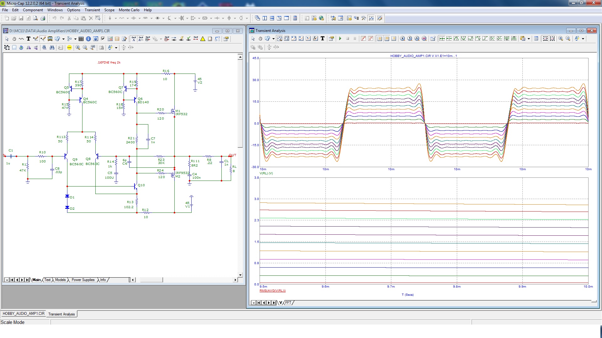

    И конечно же дрейф нуля может быть очень значительным при усилении различных сигналов, хотя схема усилителя по постоянному току может быть сбалансирована.
    Пример такого дефекта на рис.
    по постоянному току балансировка нуля до микровольт,
    при изменении амплитуды напряжения на выходе усилителя от 0 до 30 В дрейф нуля в пределах 0 -3 В.
    Это можно увидеть применив к выходному напряжению усилителя операторы усреднения и среднеквадратичного значения.
    Такой дефект присущ многим усилителям и это точно влияет на качество звука.
    Но почему то только Кг интересует большинство, хотя Кг один из многих параметров определяющий состояние усилителя
    параметры качества формируются потребителем, попробуйте сказать меломану ламполюбителю, что Кг должен быть в нуле...
    Последний раз редактировалось wert; 02.11.2019 в 08:20.

    Собственно отделить "плавание" нуля на выходе от чего-то другого в первом приближении позволяет закорачивание входа на землю...
    Даже при отсутствии параметров термозависимости в моделях элементов, можно много чего увидеть полезного о состоянии усилителя.
    Есть модели усилителей где наличие конденсаторов в сигнальных цепях способствует стабильности режимов всего усилителя, а есть обратный эффект, выше показал наличие конденсаторов в сигнальных цепях способствует динамическому разбалансу усилителя.
    Проделаем эксперимент с моделью где динамический разбаланс высокий,
    на вход подаем меандр 4 кГц, ограниченный сверху частотой 44 кГц.
    1. Исключаем входной конденсатор. балансируем выход при замкнутом входе, динамический разбаланс резко уменьшился до 2,3% (оценен по отклонению полки меандра).
    2. Но это не так интересно, интересно то, если убрать конденсатор в цепи ОС, в этом случае полностью исчезает разбаланс, оцененный по искажениям полки меандра.
    И резко уменьшаются нелинейные искажения фронта меандра, полученные путем вычитания искажений фронта при выходных напряжениях 30 В и 30 мВ.
    При изменении выходного напряжения до 100 мВ искажения фронта не меняются, можем принять эти искажения за линейные искажения фронта импульса.
    Нелинейные искажения фронта импульса при наличии конденсатора С5 составили около 30%,
    при исключении С5 нелинейные искажения фронта уменьшились до 13%,
    Т.е. исключение конденсатора в цепи ОС дало снижение нелинейных искажений на 17%..
    При этом:
    - полностью сохранены режим балансировки выхода около 2мкВ при замкнутом входе, ток покоя ВК 96 мА, режимы диф каскада остались без изменения.
    - с конденсатором или без конденсатора С5 коэффициент гармоник усилителя практически не меняется.
    В этом случае нельзя сказать, что такие искажения вносит конденсатор цепи ОС, хотя линейные искажения без конденсатора уменьшились на фронте импульса на 2,5%.
    В целом схемное решение усилителя с динамически изменяющимся импедансом при воздействии меандра, при наличии конденсаторов дает динамический разбаланс выходного напряжения и высокие нелинейные искажения на фронте импульса.
    Частично лечится такая болезнь введением токового зеркала в диф каскад, буфера перед УН и перед ВК.
    На графике показана нормированная по входному напряжению ошибка усилителя, выраженная в процентах.
    ---------- Сообщение добавлено 15:07 ---------- Предыдущее сообщение было 13:22 ----------
    Добавлю еще одну простую модель усилителя с форума ВЕГАЛАБ.
    Модель хорошо сбалансирована, динамический дрейф нуля практически отсутствует,
    плюс модель усилителя дает не высокие нелинейные искажения фронта меандра около 1,1%.
Название:	Искажения меандра.jpg
ID:	357315   Нажмите на изображение для увеличения.
Название:	Искажения меандра_5транз.jpg

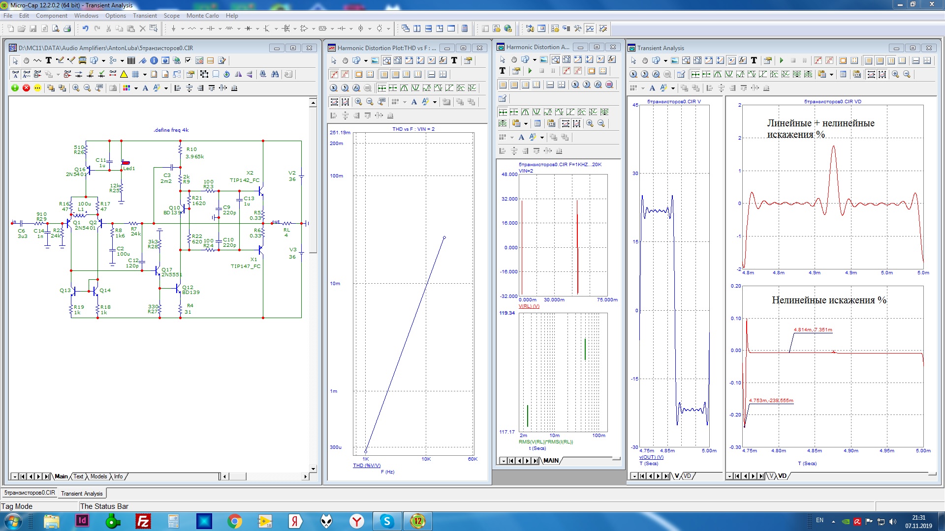

    Для примера полезности предложенного метода оценки искажений взял совсем плохонькую модель усилителя в котором и линейные и нелинейные искажения велики, для примера это показательно.
    Итак можно выделить чистые нелинейные искажения усилителя при воздействии меандром, полученные путем вычитания из общих искажений линейной компоненты искажений. В остатке получим нелинейные искажения. Нормирование проведено по амплитуде выходного напряжения.
    На графике привел нелинейные искажения усилителя при выходном напряжении 30 В, воздействие меандром 4 кГц, ограниченного сверху частотой 44 кГц.
    Также показан график входного напряжения, который нам нужен для временной привязки искажений.
    Максимум искажений в линейном режиме совпадает с точкой пересечения фронта меандра выходного напряжения линии нуля.
    Однако, при наличии нелинейной компоненты в выходном напряжении, максимум искажений сдвигается от точки пересечения фронта выходного напряжения с нулем и максимум нелинейных искажений уже будет отражать реальное групповое время задержки.
    Можем посчитать групповое время задержки выходного напряжения относительно входного напряжения по нелинейным искажениям меандра.
    Время задержки меандра в приведенном примере равно 6 мкс.
    В тоже время групповое время задержки рассчитанное в районе рабочей точки усилителя для импедансной модели равно 1,2 мкс, и отражает линейные искажения тракта усиления. Примерно такое же время задержки имеет усилитель при оценке линейных искажений приведенным методом в динамическом режиме.
    Т.е. нелинейная компонента искажений меандра значительно изменяет групповое время задержки выходного напряжения, это время изменяется в зависимости от уровня напряжения воздействия и его частотной плотности.
    Также на графике динамический дрейф выходного напряжения воспринимается как нелинейные искажения, так как уровень таких искажений также зависит от уровня напряжения и частотной плотности воздействия. Динамический дрейф нуля оценивается по уровню искажений верхней и нижней полки меандра, их среднего значения относительно линии нуля.
    В общем достаточно информативный получился метод оценки искажений усилителя во временной области при воздействии сигналом любой сложности.
    Представленный метод оценки искажений удалось реализовать для измерительных приборов от NI.
Название:	Нелинейные искажения усилителя(меандра).jpg
    Последний раз редактировалось wert; 07.11.2019 в 19:16.

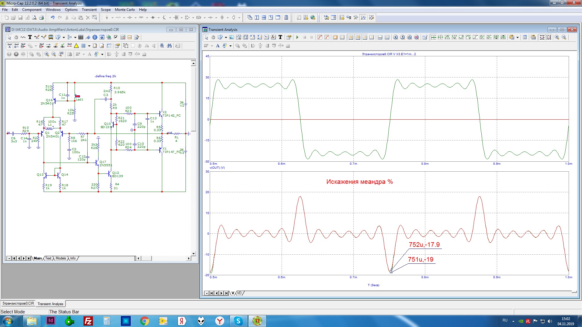

    Чтобы почувствовать разницу оценки искажений усилителя при синус воздействии и реальном импульсоподобном воздействии
    покажу соответствующие графики нелинейных искажений.
    При синус воздействии, Pout=100 Вт на частоте 1 кГц, Кг= 0,08%.
    При воздействии меандра нелинейные искажения на фронте импульса 1,9%.
    Если такой усилитель слушать, и сравнить с усилителем имеющим Кг близким к 0,08% но с низкими нелинейными искажениями меандра,
    то результаты прослушивания усилителей будут в пользу последнего и результаты будут в пользу и других усилителей с меньшими нелинейными искажениями меандра.
    ---------- Сообщение добавлено 21:48 ---------- Предыдущее сообщение было 19:10 ----------
    Добавлю анализ нелинейных искажений при воздействии на усилитель "5 транзисторов" синус и меандр сигналами.
    При синус воздействии, Pout=100 Вт, Кг = 0,03%.
    При воздействии меандром:
    - комплексные искажения на фронте импульса составили 2%,
    - нелинейные искажения 0,33%.
    - ГВЗ 3 мкс (рассчитано по максимуму нелинейных искажений на фронте меандра).
Название:	Нелинейные искажения усилителя(синус_меандр).jpg
ID:	357560   Нажмите на изображение для увеличения.
Название:	Искажения синус_меандра_5транз.jpg
    Последний раз редактировалось wert; 08.11.2019 в 11:14.
