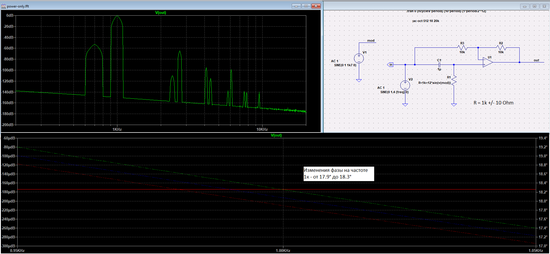

    Возьмем простейший тест - allpass фильтр с изменяющейся частотой.
    Просто моделируем номинал R1, частотой не кратной к сигнальной. Периодично, чтоб было видно на спектре.
    На входе 1к, частота модуляции фазового сдвига - 1к7.
    При константном R1 - на выходе чистый синус, со сдвинутой фазой. Где-то 18°.
    Теперь вводим фазовую нелинейность, моделируя номинал R1 частотой 1к7 на +/-10 Ом. Это приводит к изменению фазы (периодическому) от 17.9° до 18.3°, <0.2%
    На выходе получаем спектр с рисунка. Гармоник 1к нет, зато есть интермоды с 1к7.
    Внимание вопрос - к какому спектру приведут "девиации фазы" в несколько процентов?
    Конечно же к чистому
    ОУ - идеальный, просьба объяснений в нем не искать
    Если есть девиация, значит, есть модуляции. А спектр модуляции не может быть "чистым".

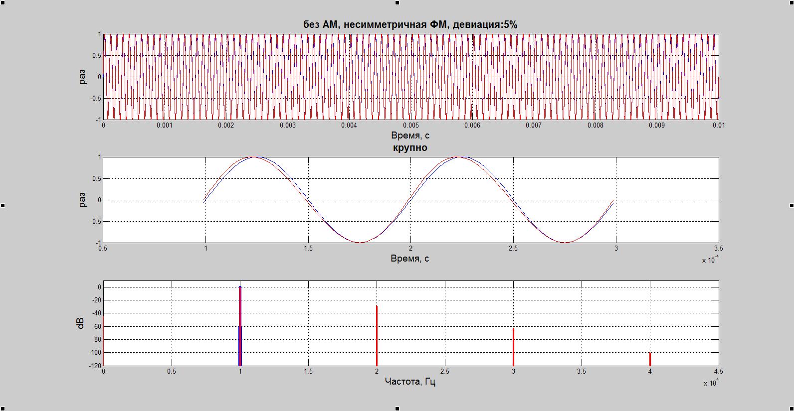

    Набросал небольшую модельку параметрической фазовой модуляции (в зависимости от мгновенного значения сигнала).
    PH_M_test.zip
    Там формулы легко понять без знания Матлаба.
    Сигнал брал с частотой 10 КГц. При амплитудной модуляции частота модулирующего сигнала была 1 КГц, глубина модуляции - 80%.
    На рисунках синим цветом показан неискаженный сигнал, красным - искаженный.
    1. Случай несимметричной ФМ. Девиация 5% (9 градусов). Отклонение фазы от нуля возрастает с увеличением мгновенного значения сигнала, достигая 5%.
    Немодулированный сигнал, амплитудно-модулированный сигнал.
ID:	310192 Нажмите на изображение для увеличения.
    2. То же, но при девиации 0,5% (0,9 градуса).
ID:	310191 Нажмите на изображение для увеличения.
    3. Случай симметричной ФМ. Девиация 5% (9 градусов). Отклонение фазы от нуля изменяется по закону неискаженного сигнала, достигая 5%.
ID:	310194 Нажмите на изображение для увеличения.
    4. То же, но при девиации 0,5% (0,9 градуса).
ID:	310193 Нажмите на изображение для увеличения.
    Загружать графиками не хочу, просто приведу результаты для меньших значений девиации.
    При несимметричной модуляции фазы, без АМ, с уровнем 0,1% (0,18 град.) вторая гармоника имеет уровень -60 дБ, а при модуляции фазы с уровнем 0,01% (0,018 град.) уже -80 дБ. Можно "часы сверять"

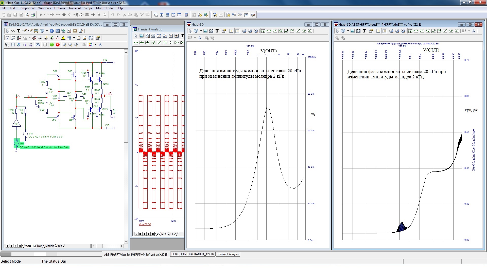

    С 2015 года в теме показываю эмуляцию и реальные измерения каскадов, усилителей, ДГ с помощью
    простых и сложных сигналов, сравнивая спектры на выходе устройства со спектром на выходе генератора.
    Спектры разделил на три стандартные группы:
    - амплитудно-фазовый, получен с помощью стандартной функции FFT(u)
    - амплитудный, получен как MAG(S) или harm(u),
    - фазовый, получен как PH(FFT(u))
    где u исследуемый сигнал, S - спектр.
    Математические операции со спектрами используются в измерениях и эмуляции так давно, как социум начал широко использовать труды Фурье.
    Используя опыт предшественников и некоторый практический опыт работы с оборудованием, где широко применены математические преобразования спектров,
    в своих эмуляциях и измерениях также использовал три основные группы математических операций со спектрами, вычисляя разность спектров, определяя ошибку, вносимую исследуемым устройством:
    для амплитудно-фазового спектра FFT(V(OUT)) -FFT(V(IN)) (описывает суммарные искажения формы сигнала)
    для амплитудно спектра harm(V(OUT)) -harm(V(IN))
    для фазового спектра PH(FFT(V(OUT))) - PH(FFT(V(IN)))
    Ну а далее дело техники, используя весовые коэффициенты и нормирование можно привести полученную ошибку к относительным единицам в виде процентов, дБ, НП...
    Такие простейшие операции со спектрами дали возможность увидеть усилительные каскады, усилители, акустические системы совершенно иными глазами,
    кроме гармонических искажений измеряемых стандартными методами как Кг ИМ, данный метод позволяет оценить искажения самих спектральных компонент сигнала
    в амплитудно-фазовом, амплитудном и фазовом спектрах.
    Оценить линейные искажения в исследуемом диапазоне частот, определить нелинейные искажения компонент сигнала, как я назвал такой вид искажений - девиация (отклонение) амплитуды и фазы компонент выходного напряжения от входного сигнала через коэффициент передачи в линейном режиме.
    В частности нелинейные искажения фазы компонент сигнала проявляются по разным причинам, некоторые из них:
    - нестабильность комплексного коэффициента передачи из-за нестабильности емкостной и индуктивной компоненты активных элементов,
    - уровня и частотной плотности сигнала воздействия,
    - механические воздействия (рассыпание спектра),
    - климатические воздействия
    - тепловые искажения...
    В теме показано много примеров нелинейной фазы различных усилителей, каскадов, звуковой волны различных ДГ и прочее.
    Метод реализован на оборудовании от NI с помощью программы LabViev.
    Реализовать реальные измерения своих усилителей, акустических систем, наушников, может каждый желающий.
    для этого необходимо иметь ЦАП - АЦП (в крайнем случае хорошую звуковую карту, работающую в дуплексе), измерительный микрофон и Micro CAP.
    Записав входной и выходной сигнал в формате wav можно провести пост обработку в Micro CAP и получить все виды линейных и нелинейных искажений амплитуды и фазы в том числе девиацию компонент сигнала.
    Хорошего всем звука,
    С уважением,
    Сергей Рубальский

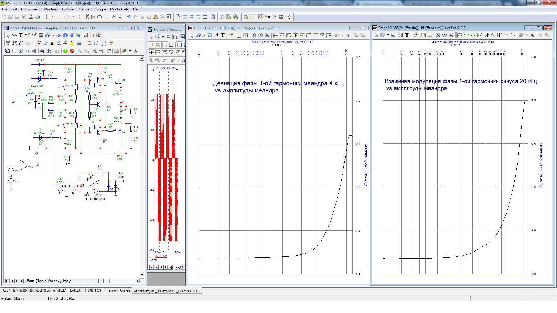

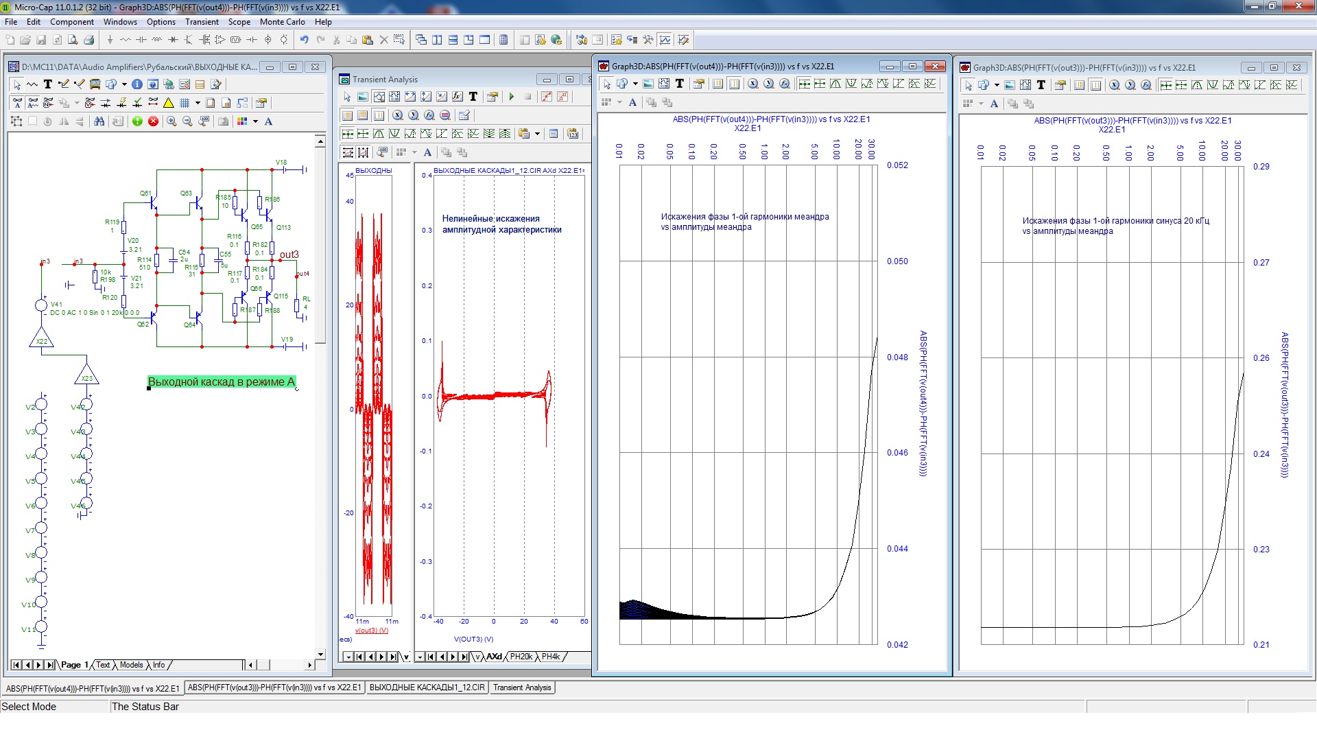

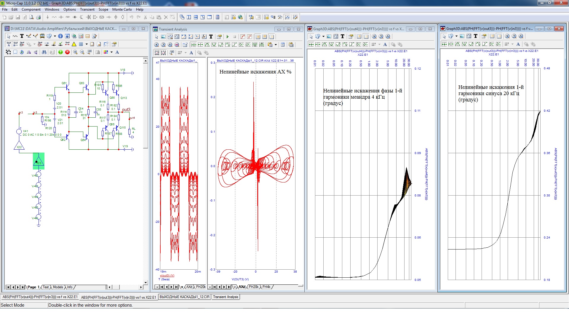

    Примеры взаимного влияния сигналов, их взаимная модуляция, изменение амплитуды и фазы под воздействием различных факторов, в том числе амплитуды соседних сигналов показывал в теме.
    Ниже приведу пример взаимной модуляции сигналов казалось фазостабильным выходным каcкадом стандартной тройкой.
    На входе ВК смесь двух сигналов:
    - стабильный синус амплитудой 0,5 В частота 20 кГц
    - ограниченный по спектру меандр 2 кГц, амплитуда меандра изменяется от 10 мВ до 36 В.
    На рисунке представлены два графика
    -график амплитудной девиации компоненты сигнала 20 кГц на выходе ВК, (в качестве модулирующего сигнала меандр), девиация достигает 0,07%.
    -график фазовой девиации компоненты сигнала 20 кГц на выходе ВК, нелинейные искажения фазы достигли 0,5 градуса!

    Если меандр 4 кГц ограничить по спектру частотой 36 кГц и проверить:
    - уровень девиации фазы первой гармоники меандра от уровня самого меандра
    - уровень взаимной модуляции на частоте синуса 20 кГц (уровень и фаза синуса на входе стабильны, меняется уровень меандра).
    Можно увидеть, что уровень взаимной модуляции фазы компонент сигнала значительно выше уровня девиации фазы изменяющегося сигнала.
    На рис. 2 представлен ВК стандартная тройка в АВ режиме.
    На входе сумма сигналов - стабильный синус 20 кГц амплитудой 1 В, меандр 4 кГц, ограничен по спектру, амплитуда меандра изменяется 0,1 - 36 В.
    График нелинейных искажений амплитудной характеристики демонстрирует максимальную нелинейность АХ в диапазоне выходных напряжений 0 - +/-5 В.
    "Клыки" коммутационных искажений достигают 0,25%.
    Графики искажений фазы.
    Постоянный угол фазы ВК сохраняется до воздействия 0,5В:
    - на частоте 4 кГц составляет 0,05о
    - на частоте 20 кГц - 0,2о .
    Нелинейные искажения фазы:
    - на частоте первой гармоники меандра 4 кГц девиация фазы составила около 0,03о,
    - на частоте синуса 20 кГц взаимная модуляция фазы составила 0,22о.
    Меандр 4 кГц, ограниченный по спектру близок к воздействию на ВК реального сигнала,
    девиация и взаимная модуляция фазы ВК значительны по уровню, но это всего лишь модель ВК,
    моделирование нелинейных искажений фазы проводится почти в идеальных условиях.
    Чуть позже покажу такие параметры на живом ВК, не охваченном общей ОС/с общей ОС.
    На рис. 1,2 уровень взаимной модуляции фазы сигналов отличается и подтверждает, чем широкополоснее соседний сигнал, тем выше уровень взаимной модуляции.

    Продолжу тест стандартной тройки ВК в режиме А.
    Ранее отмечал - двухтактные ВК в режим А отличается от АВ не только отсутствием коммутационных искажений, но и отсутствием или мизерным значением фазовых нелинейных искажений в виде девиации фазы компоненты сигнала.
    На рис. ВК в режиме А.
    График нелинейных искажений амплитудной характеристики не содержит "клыков" коммутации плеч, искажения АХ не значительны при жестком сигнале - меандр на входе.
    - постоянный угол фазы переместился с 0,5 В на выходе при АВ до 5 В.
    - девиация фазы 1-ой гармоники меандра уменьшилась почти на порядок с 0,03о до 0,006о
    - взаимная модуляция фазы на частоте 20 кГц уменьшилась с 0,22о до 0,04о .
    Достаточно наглядно, двухтактный ВК в классе А отличается от АВ:
    - отсутствием коммутационных искажений (стандартно),
    - постоянным углом фазы в широком диапазоне выходных напряжений;
    - низкими нелинейными фазовыми искажениями в виде девиации и взаимной модуляции фазы.

    Рассмотрим модель самого популярного усилителя среди начинающих - Ланзар.
    На рис 2 приведены параметры искажений фазы усилителя Ланзар.
    Постоянный угол фазы сохраняет свое значение до 4 В выходного напряжения,
    - на частоте 4 кГц - 0,8о
    - на частоте 20 кГц - 4,3о
    - девиация фазы 1-ой гармоники меандра 4 кГц - 1,7о
    - взаимная модуляция фазы 1-ой гармоники синуса 20 кГц - 3о
    Как эти параметры могут отразиться на стереобазе, на источнике сигнала?
    Например, фортепиано имеет диапазон нотного ряда от 86 Гц до почти 3 кГц.
    Постоянный угол фазы на частоте 86 Гц у Ланзар составляет тысячные доли градуса, на частоте 3 кГц около 0,7о ,
    если фортепиано находится от точки прослушивания в стереобазе 5 м, тогда сдвиг низкой и высокой ноты фортепиано составит 6см,
    теперь добавим девиацию и взаимную модуляцию фазы на частоте 3 кГц, суммарно нелинейные искажения фазы составят около 2,5о ,
    что составит 22 см флуктуации источника сигнала.
    Более высокочастотные инструменты дадут флуктуацию источника в стереобазе до пол метра.
    Много это или мало?
    Думаю чем меньше фазовые искажения тем лучше звук.
    Усилитель Ланзар можно использовать в моно режиме, но для создания полноценной стереобазы и образов в ней усилитель судя по искажениям фазы вряд ли пригоден.
