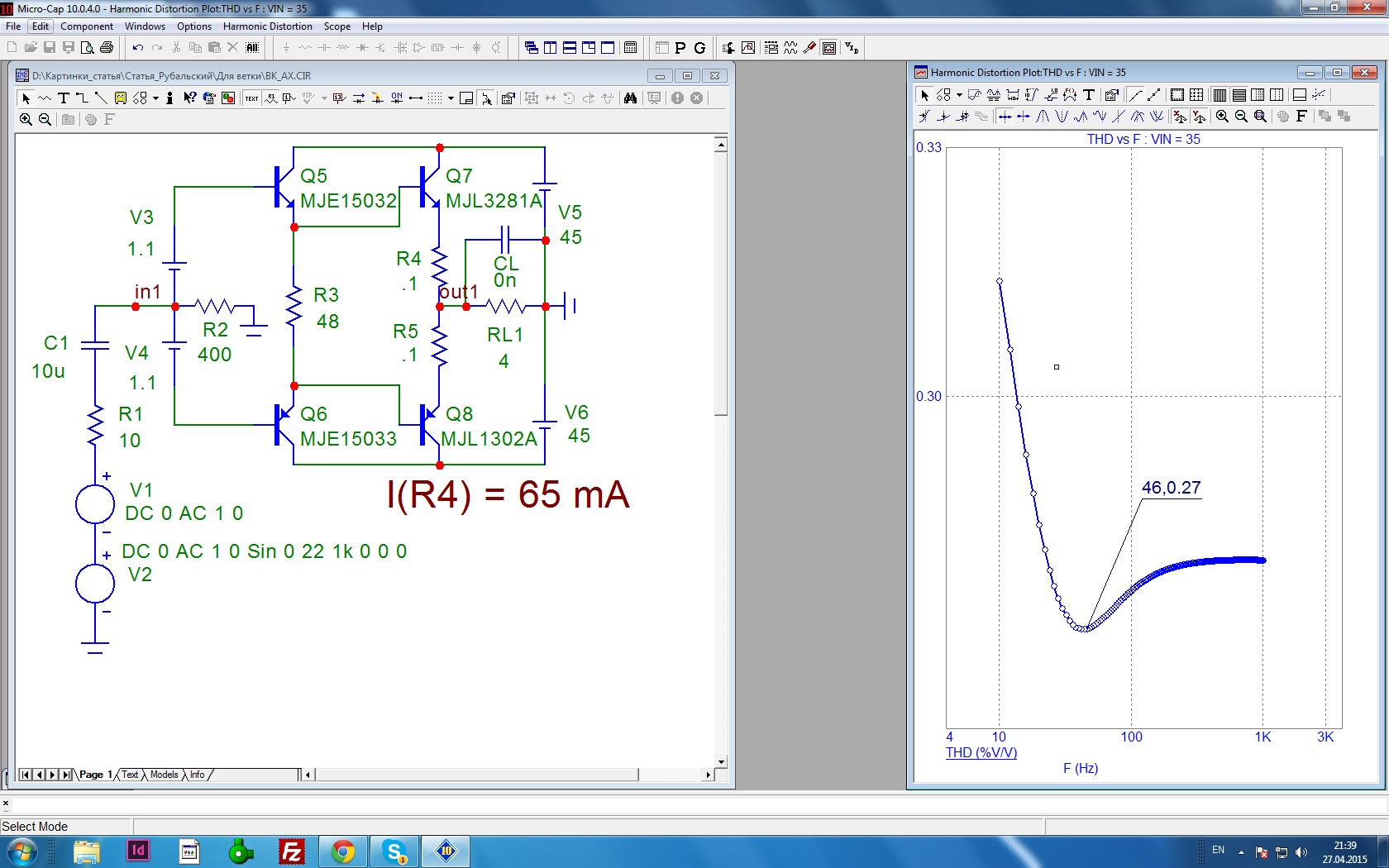

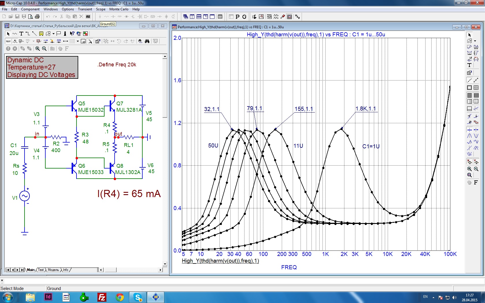

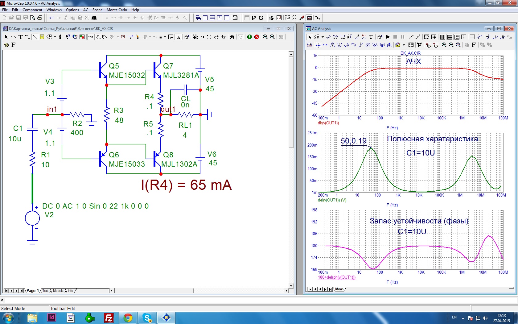

    Lazertok, я уверен, вы найдете способ увидеть на осциллографе полюса, блохи уже освоены, дело за малым.
    Итак, для скептиков по полюсной характеристике, еще один тест.
    Автор утверждает, что полюсная характеристика это фактически искажения амплитудной характеристики в частотном диапазоне и построены на быстрых изменениях импеданса исследуемого устройства. Имеются как минимум два полюса, ВЧ и НЧ.
    Эти искажения имеют вид характеристики параллельного контура, со своей частотой, амплитудой, добротностью.
    На полюсах реактивные составляющие имеют максимальный уровень, крутят фазу, "активную и реактивную" составляющие напряжения.
    А раз так, тогда и Кг в этих точках должен иметь максимумы, так как в этих точках максимальные искажения амплитудной характеристики.
    Проверим это утверждение в двух независимых режимах, режиме переходных процессов и режиме малосигнальном АС. Независимые режимы и если результат не сойдется, тогда полюсная характеристика - это не искажения АХ. Но, если сойдется, тогда мы нашли полюсную характеристику, отражающую искажения АХ в частотном диапазоне.
    На левом рис изображена диаграмма Боде и полюсная характеристика. Два полюса - НЧ полюс на частоте около 50 Гц (специально сдвинут в эту область входной емкостью С1 для наглядности исследования) и ВЧ полюс на частоте 3,6МГц.
    ВК на частоте 3,6МГц уже не дает синусоиды, поэтому исследовать эту область не будем. А вот НЧ полюс доступен для исследований.
    МС10 может дать характеристику Кг в частотном диапазоне. Проведем измерение Кг от 10 Гц до 1 кГЦ (правый рисунок)
    И что мы видим - полное совпадение! минимум Кг получился на частоте 50 Гц, на этом же месте находится НЧ полюс.
    У меня давно развеялись все сомнения, а у Вас?
    П,С Минимум буду исследовать далее, ощущение что КГ должен был вырасти на 50 Гц.

    полное совпадение! максимум Кг получился на частоте 500 Гц, на этом же месте находится НЧ полюс.
    По первой картинке вроде бы НЧ полюс на 50 Гц или нет .
    Благодарю, уже дома, сейчас перепроверю.
    Когда одна мысль - ура домой!, то торопиться не надо, такие дела спешки не любят.
    Подправил графики, Кг в режиме накопления сняты для исключения ошибок и в посту 242 заменены.
    В обычном режиме фаза два раза учитывается и появляется большая ошибка на 500 Гц.
    Нужно это исследовать откуда она берется.
    Кг в разрез предположений не увеличился, а наоборот уменьшился, на величину пропорциональную величине амплитуды НЧ полюса.
    Теперь нужно разобраться с этими значениями, ощущение что в малосигнальном режиме это и есть Кг для 1 В свип частоты.
    И главная не стыковка на полюсе 50 Гц не максимум искажений а минимум. По частоте есть совпадение, а по знаку нет.
    Буду искать далее. Подключайтесь, кому интересно.
    Файлик для МС10 присоединил к картинкам.

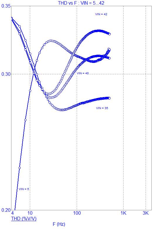

    Поигрался с уровнями входного напряжения ВК и судя по всплескам и провалам семейства характеристик гармоник, НЧ полюс нестабилен.
    При входных уровнях напряжения от 1 до 15 В в характеристике Кг горб в районе 30 Гц, уходящий в линию при увеличении напряжения.
    После 20 В и выше появляется впадина, на 35 В около 50 Гц. При 40 В и 42 В впадина углубляется, частота полюса понижается до 30 Гц.
    Т.е. не все так просто, как просто на рисунке полюсной характеристики. Полюс дышит под действием изменяющихся импедансов ВК от входного напряжения или изменяющейся нагрузки ВК. В очередной раз есть над чем задуматься. если в таком простом ВК не все так просто, как же в полном УНЧе с ООС.
    Картинку семейства Кг в полосе частот (вблизи НЧ полюса) в зависимости от входного напряжения прикрепляю.

    Косвенным путем при помощи оценки линейных искажений формы синуса в период действия тау определим полюса и зоны линейных искажений.
    Косвенным путем - это по характеристике Кг в неустановившемся состоянии RC цепи
    На левом рисунке семейство полюсных характеристик, на правом рис. семейство Кг в диапазоне частот в районе НЧ полюса.
ID:	235507   Нажмите на изображение для увеличения.

    - интуитивно и практически в симе - тоже самое наблюдается
    - это зависимости от Rвых. и Rвх. каскадов - вых. гены, состыковка каскадов, ...
    - если это разделительная емкость или входная каскадов, то...
    - всё влияет/сказывается на её перезаряде, соответственно "давит" на АЧХ и ФЧХ в каскадах.
    П.С. в таких случаях полезно проверять схему на "вшивость" подставляя на прямую дополнительные ёмкости и сопротивления - т.е. запускать "паразитов"

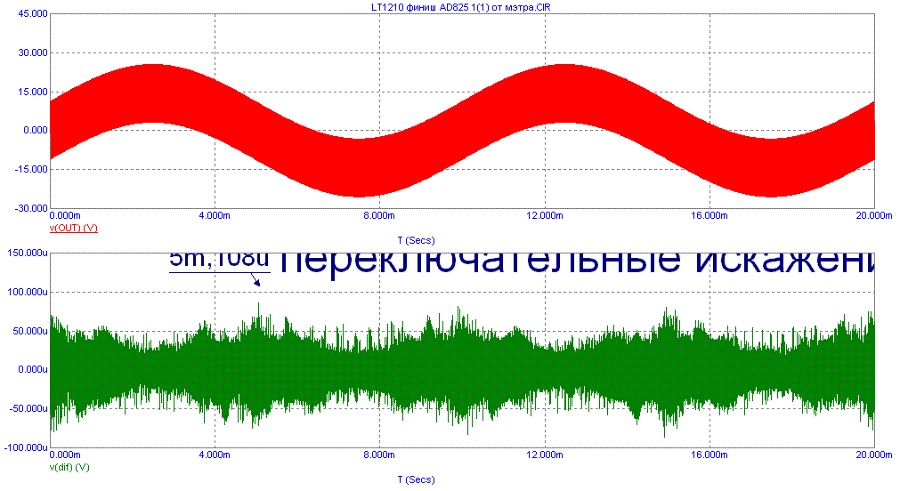

    Вот небольшая модификация JLH - нижнее плечо работает с отсечкой, но коммутационных искажений вроде нет...

    С помощью автора топика провели такой же анализ для своего усилителя на LT1210. Результат получился интересный.Сам не ожидал.
    За что огромное спасибо и респект Сергею.
    Схема без ООС имеет небольшую отсечку, но с ней справляется и компенсирует быстродействующая система УНЧ с ООС. Если бы элементы схемы имели меньшее быстродействие, тогда глубокоосник имел бы большие проблемы. С таким быстродействием УНЧ с легкостью переваривает любые реальные воздействия в рамках звуковых. Хороший результат, искажения на уровне шумов.
    ---------- Сообщение добавлено 09.24 ---------- Предыдущее сообщение было 09.21 ----------
    Судя по току Q4 отсечки нет, есть бесконечное мягкое поджатие. Если растянуть шкалу тока возле нуля мягкое приближение скорее увидим. Поэтому не рождаются артефакты. Отличное решение.
    Можно увеличить чувствительность селектора искажений, добавив пару LC звеньев, небольшие искажения увидите и на представленном рис они просматриваются, но, это уровень шумов.
