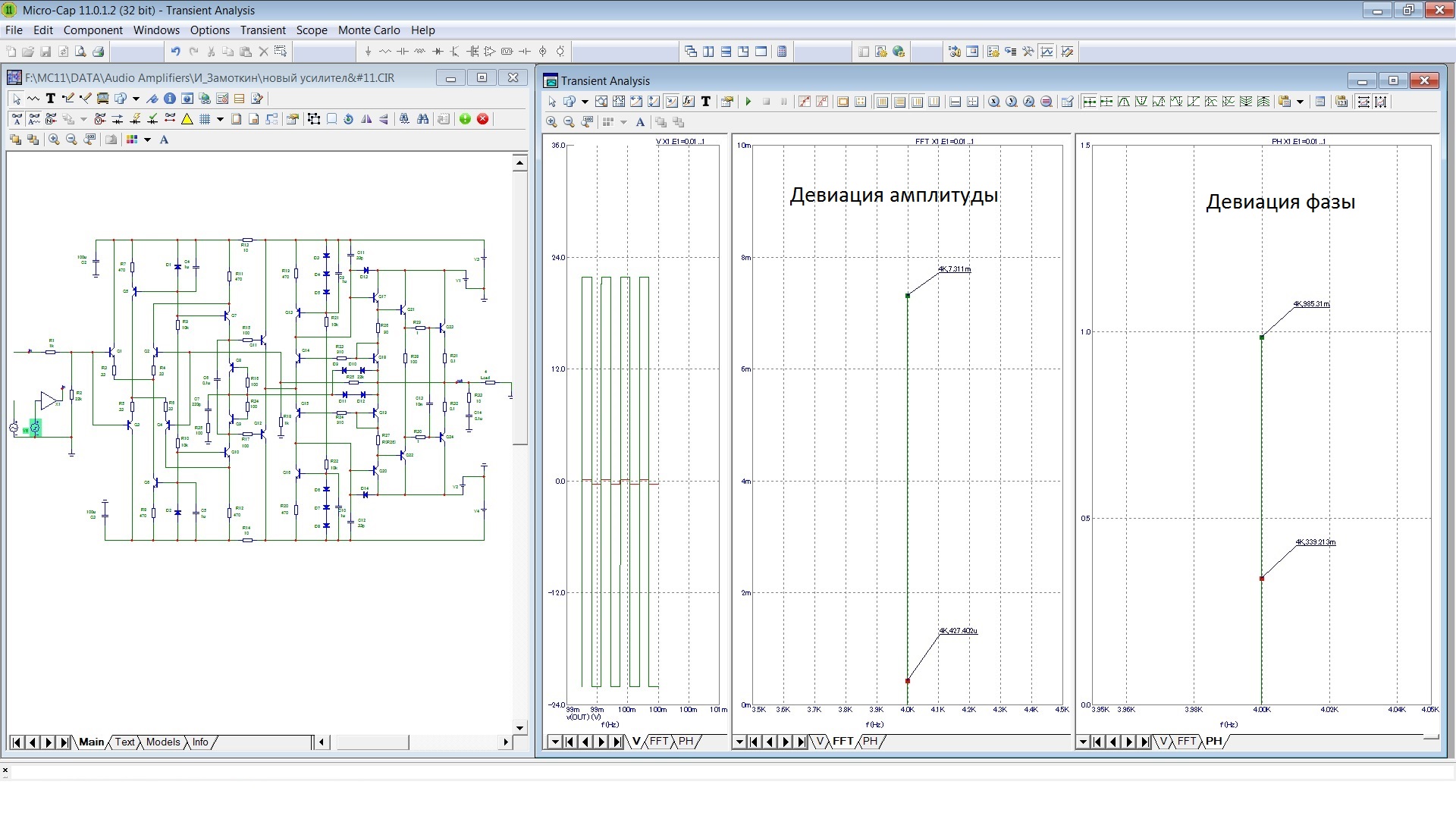

    Форма, амплитуда, спектральная плотность сигнала должны быть стандартизированы при определении амплитудно-фазовых, амплитудных и фазовых искажений.
    Выше показал на примерах реальных измерений и эмуляции искажений при разных воздействиях на усилитель, уровень искажений резко растет при переходе от синуса к белому шуму, меандру.
    Также отмечал, что многие глубокоосники по схемотехнике дают не большой уровень девиации амплитуды (при не грамотной практической реализации ситуация может кардинально изменится), но могут дать большую, заметную девиацию фазы усиленного сигнала.
    Пример на модели усилителя Ланзар.
    Испытательный сигнал меандр 10 кГц, при изменении выходной мощности от минимальной до номинальной
    - амплитудно-фазовая девиация усиленного сигнала составила 9,2% (на синусе 20 кГц 0,65%)
    - девиация амплитуды (в амплитудном спектре) 0,37%
    - девиация фазы 5,2 градуса (на синусе 20 кГц 0,4 градуса).
    Возможно для многих усилителей испытание меандром 10 кГц равносильно стресс тесту, такой тест пройдут только отличники. Для всех остальных возможно тест проводить на меандре 4 кГц, уровень искажений будет немного ниже, но к пониманию реальных возможностей усилителя такой тест приблизит.

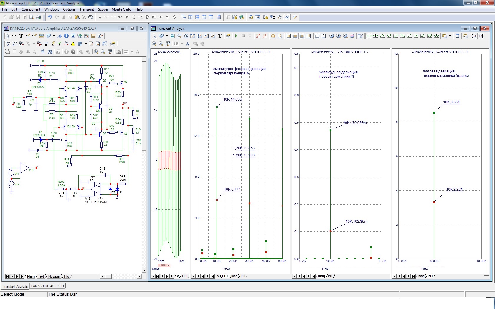

    Ранее отмечал, глубокоосные УНЧ при малом Кг могут давать большие фазовые искажения.
    Посмотрим на модель усилителя, обсуждаемого в одной из тем на ВЕГЕ.
    Проведем тест на меандре 4 кГц с ограниченным спектром, при двух значениях выходного напряжения усилителя на нагрузке 4 Ом - 0,2В, 20В.
    Девиация амплитуды первой гармоники составила около 0,007%, это хороший результат.
    Девиация фазы 0,65 градуса, при увеличении напряжения на выходе до 30 В девиация фазы возрастает до 1,5 градуса. Результат получился неудовлетворительный.
    В тоже время Кг ИМИ модели усилителя вполне нормальны.
    Какова причина такой фазовой нестабильности? на мой взгляд причину нужно искать либо в схемотехнике усилителя, либо в используемых моделях транзисторов.

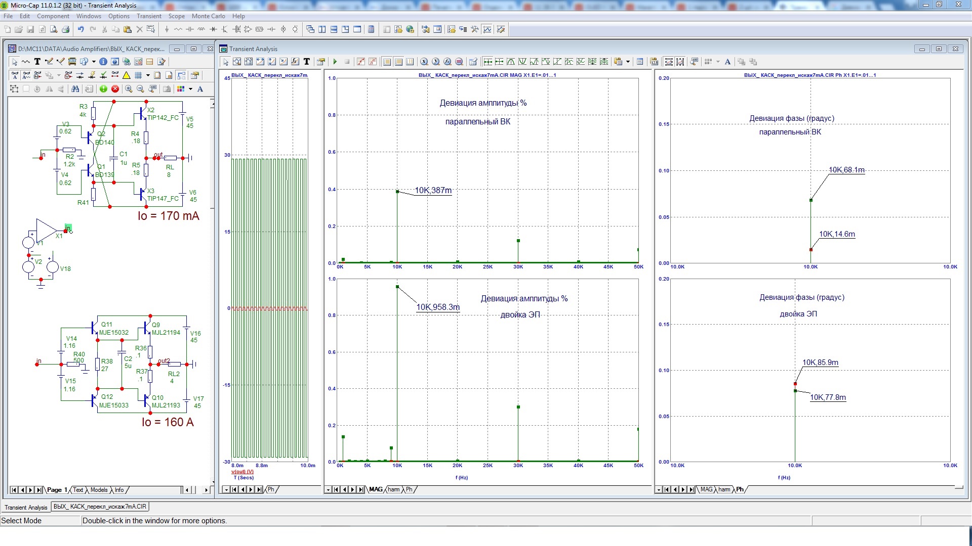

    Для начала покажу проявление девиации и фазы модели ВК при использовании довольна стабильных выходных транзисторов MJL21194, MJL21193.
    Исследуются два ВК в режимах В (Io=7mA) и А (Io=3A). Меандр 10 кГц, скорость изменения 100 В/мкс, при выходных напряжениях 30 В и 0,3 В.
    ВК в режиме В - девиация амплитуды 15,8%, девиация фазы 0,3 градуса
    ВК в режиме А - девиация амплитуды 0,8%, девиация фазы 0,02 градуса.
    Предпочтение при прослушивании чаще отдается усилителю с бОльшим током покоя ВК, судя по уровню девиации амплитуды и фазы усиленного сигнала режим А каскадов - наилучший выбор.

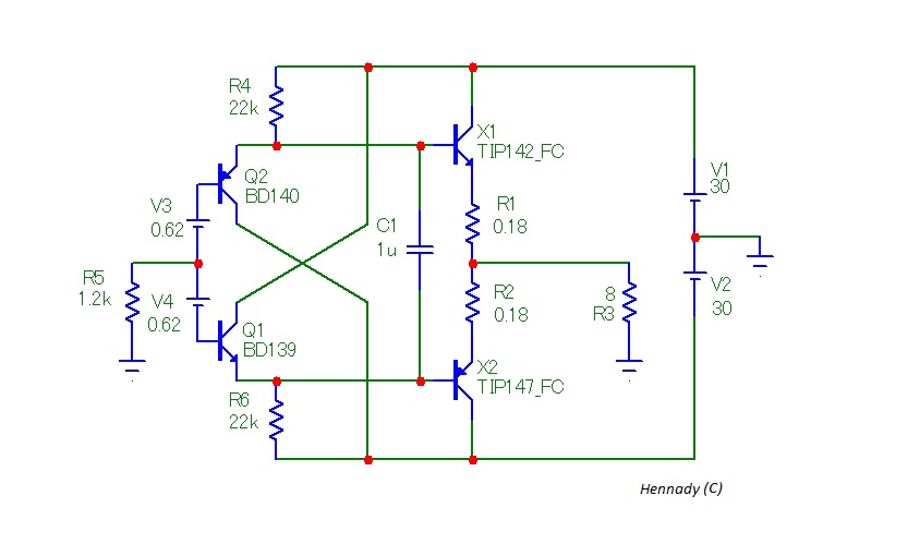

    есть "большие вопросы":
    * к оптимальности режима буферного каскада Q1Q2 - они работают с начальным током в 37mA для ВК в классе В
    * комплиментарная пара Q3Q4 не такая уж "симметричная" , и с ростом начального тока растет и её симметричность (в классе А с током в 3А логично, что будет ок)
    *диод последовательно R3(R38) улучшает симметричность схемы раза в 4 , у вас его нет....
    *элементы С1R4R5 C2R36R37 точнее их номиналы влияют на спектр искажений, который в свою очередь зависит от режима работы ВК - значение этих элементов также далеки от оптимальных...
    - специально по первой паре транзисторов не изменял режим, дабы увидеть влияние мощного транзистора на девиацию.
    - в моем примере BF мощных транзисторов 101 и 109, если оба транзистора будут иметь одинаковое значение BF девиация от этого изменится совсем незначительно, так как девиация рассчитывается по первой гармонике меандра (пилы, треугольника, синуса...).
    Hennady, предложите свой вариант симметричной двойки ВК в двух режимах А и В, посмотрим что будет с девиацией сигнала.
    Но сразу уверю, девиация изменится, так как этот параметр сильно зависит от режимов работы и применяемых транзисторов, но смысл останется, при движении к режиму А девиация амплитуды и фазы усиленного сигнала будет уменьшаться.
    по методологии вопросов у меня нет
    "двойка" не совсем мне интересна, ИМХО она не подходит для качественного УМЗЧ
    я сейчас в симуляторе "кручу" параллельник на тройке с выходным Дарлингтоном - у него характеристики на порядок лучше "классической" и аудиофильной параллельной "двойки Агеева",
    + еще этот параллельник на тройке с дарлингтоном реально составляет конкуренцию применяемой мной классической тройке , поэтому интересно поюзать этот каскад с вашим подходом:

    При номинале резистора 22 к через первые транзисторы течет ток 2 мА, этого мало для раскачки выходных транзисторов, девиация амплитуды в таком варианте получается 1,5%
    Если через первый каскад установить ток 10 мА, через выходные транзисторы 170 мА, тогда
    девиация амплитуды около 0,4%
    девиация фазы около 0,05 градуса
    Для сравнения нижний каскад ВК двойка в режиме АВ, ток покоя через выходной транзистор 160 мА
    девиация амплитуды около 1%
    девиация фазы около 0,01 градус
    ---------- Сообщение добавлено 14:00 ---------- Предыдущее сообщение было 13:59 ----------
    В звуковых усилителях влияние одних сигналов на другие или, точнее, взаимодействие сигналов между собой, проявляется в виде продуктов интермодуляции одинаково для обоих типов искажений.
    Думаю с такой мыслью Вам можно обратиться к разработчикам ОУ видеусилителей и метода дифференциальных искажений, чего они там мутят, есть же обычная интермодуляция
    но не 15-ть же процентов )))
    а в дарлингтоне буферный транзистор с током даже более 10mA, поэтому для первого транзистора ток в 1-2мА по звучанию предпочтительнее...
    и симулятор и фактическая схема с такими режимами это подтверждает.
    с таким начальным током надежность работы ВК под вопросом, а выигрыш в искажениях всего лишь в два раза по амплитуде, но спектр искажений да, практически "безхвостый"....
    тройку с двойкой не логично сравнивать, хотя вы лишний раз показываете, что двойка, при прочих равных условиях, "проигрывает" .
