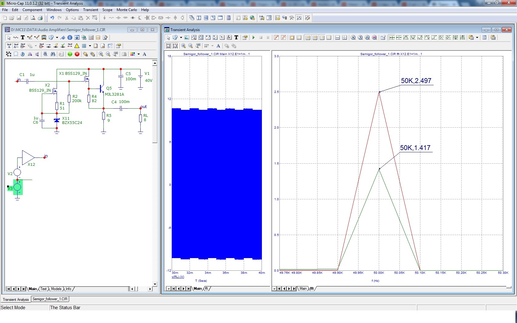

    А между тем покажу как совершенно разными методами можно определить искажения типа дифференциального усиления.
    На рис.1 (из поста 2125) графики усиления ВК ЭП при двух выходных мощностях,
    на частоте 50 кГц девиация усиления ВК при изменении выходной мощности от 60 нВт до 8Вт достигла 1,08%.
    На рис.2 представлены два графика амплитудно-фазовых искажений при изменении выходной мощности от 125 нВт до 8 Вт девиация усиления на частоте 50 кГц достигла 1,07%.
    Рис.3 оценка девиации усиления ВК при помощи графиков искажений амплитудной характеристики на частоте 50 кГц, получим близко 1,14%.
    Разные методы оценки дают близкие результаты - первый и второй метод дают полное совпадение, третий искажения чуть выше, добавился уровень гармоник.
    В пору вспомнить о валидации методик измерения и сличении результатов, полученных при помощи разных методов оценки.

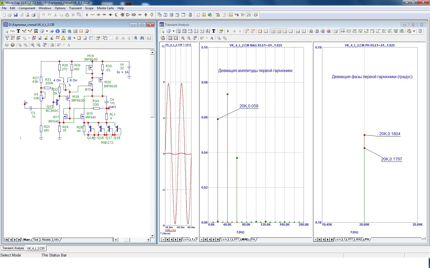

    К счастью ржут исключительно упорядники , вникать в суть вопроса выше их достоинства.
    Возможно сложно воспринять искажения первой гармоники в амплитудно-фазовом спектре, такие искажения содержат линейную и нелинейную составляющую.
    Нелинейная составляющая искажений первой гармоники отражает девиацию уровня первой гармоники при динамическом изменении сигнала из-за нестабильности коэффициента передачи усилителя под воздействием различных причин.
    Коль сложно это воспринять покажу девиацию первой гармоники в амплитудном (без учета линейных искажений) и фазовом спектре в зависимости от уровня выходной мощности усилителей, как в примерах выше.
    Тест проведен на частоте 20 кГц, в амплитудных спектрах уровень девиации первой гармоники отражен значением, также показаны уровни второй и третьей гармоник при выходной мощности 8 Вт.
    Девиация фазы и амплитуды первой гармоники "транзисторного ламповика" во много раз ниже чем у ЭП.

    Но та же медодика Букварева выделяет все виды нелинейности хоть на белом шуме.
    В общем случае изменение коэффициента передачи усилителя под действием различных факторов отражает все виды нелинейности.
    Хоть на синусе, хоть белый шум, импульсные воздействия, реальный сигнал, не имеет значения.
    На рис. все виды нелинейности усилителя рассчитаны через изменение коэффициента передачи усилителя
    входной сигнал белый шум, коэффициент передачи зафиксирован при напряжениях на нагрузке 1мВ и 8 В.
    Все виды нелинейности суммарно на выходе модели усилителя на белом шуме составили 1,24%
    Реальные измерения сего не представляют сложности.

    Не знаю методики, но предполагаю, что в ваших результатах намешана и линейная и нелинейная ошибки.
    Вы правы, график искажений АХ содержит линейные и нелинейные искажения.
    Линейные искажения существенно влияют на форму сигнала, форма сигнала это одна из составляющих распознавания сигнала.
    При желании можно убрать линейную ошибку, применив двойное дифференцирование.
    Дифференцирование не определит природу деформации АХ, дифференцирует и ту и другую.
    Эту тему тут пытался обсуждать,
    можно показать как проявляют себя линейные искажения на полюсах УНЧ и в эмуляции и в железе, тут показанные графики дают интересные данные...
