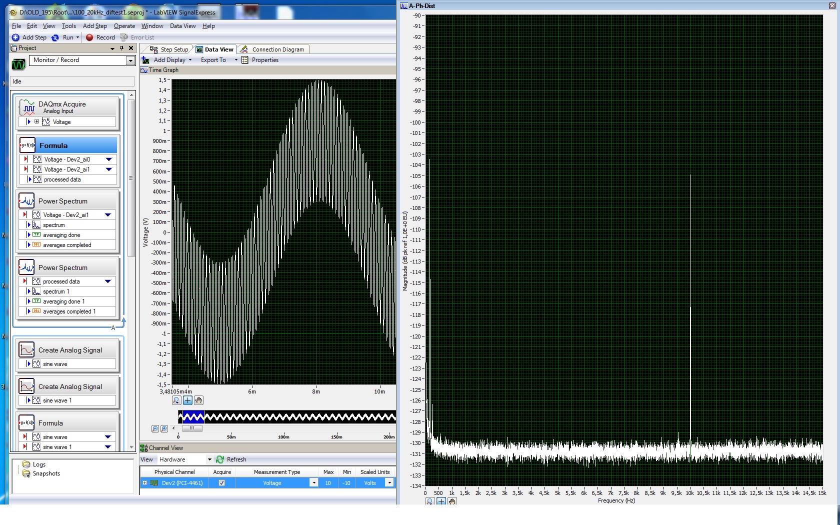

    Ранее пытался найти методику отбора конденсаторов по амплитудно-фазовым и нелинейным искажениям для "транзисторного ламповика"
    и собственно ничего достойного не получилось.
    Нелинейные искажения конденсаторов я не смог зафиксировать на уровне до -140 дБ, правда измерения проводились при напряжениях воздействия амплитудой до 10 В.
    Линейные искажения, связанные с паразитными реактивными импедансами поддаются измерениям, но уровень таких искажений в измеренных конденсаторах настолько мал, что для звукового диапазона это не критично. Правда отбор конденсаторов по паразитным параметрам проводить удается.
    А искажают резисторы? и какие искажения они вносят в звуковом диапазоне?
    Возьмем два резистора МЛТ, делитель 24 кОм и 1 кОм.
    Первый график - калибровочный график измерительной установки, на частоте 10 кГц амплитудно-фазовые искажения составляют -105 дБ
    Второй график - искажения резистивного делителя 24 кОм/1 кОм,
    амплитудно-фазовые искажения на частоте 10 кГц достигли -62,5 дБ, в процентах это составит 0,075%.
    Нелинейные искажения резистивного делителя не удалось зафиксировать (шумовая дорожка на уровне -130 дБ),
    а вот паразитные индуктивность и емкость резистивного делителя достаточно велики и дают существенные амплитудно-фазовые искажения уже на частоте 10 кГц.
    Ранее я показывал эксперимент, где амплитудно-фазовые искажения каждого элемента системы суммируются, и в итоге к конце звукового тракта линейные искажения могут достигать уровня до десятков процентов.
    Это изменяет форму сигнала, влияет на устойчивость системы усиления, и линейные искажения могут преобразоваться в динамические искажения либо на уровне усилительного тракта, либо динамической головкой в районе резонансной частоты.
    Несомненно это все влияет на восприятие звука.
    А чего-ж тогда эти искажения меняются, при смене конденсатора на другой тип? При напряжении на них намного меньшем?
    В делителе не знаю, а в ООС ОУ прекрасно видно разницу между тонкопленочными Панасониками/Сасуми/Вишай/Ягео и толстопленочными, тех-же производителей а также между 0805 и 0603/0402.
    Правда, шумовая дорожка децибелл на 20 пониже.
    P.S. Речь конечно, идет о нелинейных искажениях, а не о каких-то мифических "амплитудно-фазовых".

    Речь конечно, идет о "нормлаьных" искажениях, а не о каких-то мифических "амплитудно-фазовых".
    Искажения усилителя, связанные с отклонением амплитуды и фазы от идеального коэффициента передачи, какие они мифические?
    Вы с АЦП и ЦАП работаете и наверняка измеряете искажения - дифференциальная фаза и дифференциальное усиление
    по далекой аналогии моим методом измеряю не только динамические искажения, но и искажения линейные -
    искажения амплитуды и фазы (отклонение от идеального коэффициента передачи).
    Не вижу в этом ничего мифического, хотя для звуковых трактов ранее такие измерения скорее не применялись.
    я измерял пленочные и масло-бумажные конденсаторы, электролиты не измерял,
    возможно есть конденсаторы (за исключением полупроводниковых), вносящих существенные нелинейные искажения, но мне такие при измерении не попадались.
    Ключевое слово в ООС, если Вы тоже самое посмотрите не в амплитудном а в амплитудно-фазовом спектре, Вы не просто разницу увидите, а половину своих резисторов забракуете.
    Это те, о которых один сапог тут бредит уже 105-ю страницу.
    А я и пленочные, и керамические, и электролиты.
    А всякого Гавна (именно с Большой Буквы), которое прикидываеться конденсаторами (т.е. бумажно-масляных) - не держим
    Разными способами, от самого простого - поставить на вход АЦП.
    Это там, где ты вообще разницы не увидел?

    чтобы стопятисотый раз говорить об откровениях, ниспосланных накоплением численной ошибки симулятора...
    pyos проснись, а то поешь не знам о чем.
    Измерения тебе дали, график искажений реальных резисторов МЛТ, а не симуляцию или
    реакцию конкретного усилителя на конкретный резистор, если уж о конструкторской работе...
    а искажения резистивного делителя, связанные с паразитными параметрами резисторов - емкость, индуктивность.
    А валидацией у нас занимаются в основном когда нет прямых методов измерения и оценки,
    тебе ли это не знать (это про твои ссылки)...
    Но, впрочем не всем это нужно, в этом ты прав.
    О придуманных тобой "амплитудно-фазовых искажениях". Действительно, я не сильно знаю тему обсуждения, в твоём случае лучше помочь сумеют психиаторы (как часто мне приходится это говорить ну да ладно).
    Аналогично их дали и тебе. Только не мифических "амплитудно-фазовых", а вполне реально измеряемых нелинейных.
    И не реакцию конкретного усилителя на конкретный резистор, если уж о конструкторской работе...
    Выучи, как устроен усилитель с ООС, искажения резисторов цепи ОС - не только за счёт паразитных реактивностей, но и за счёт их (резисторов) нелинейностей - влияют и на искажения усилителя в итоге, причём они не ослабляются.

    резисторов МЛТ
    ---------- Сообщение добавлено 14:30 ---------- Предыдущее сообщение было 14:28 ----------
    Он не понимает, что эти "паразитные реактивности," если они не модулируются сигналом, приводят к появления ЛИНЕЙНЫХ а НЕ нелинейны искажений...
