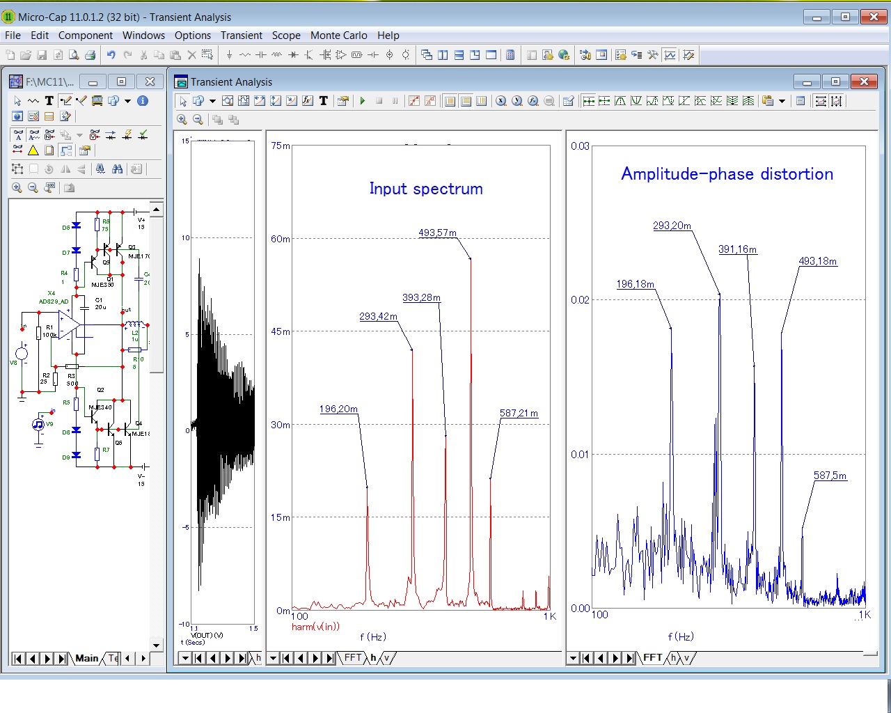

    Цитата Сообщение от Parakol Посмотреть сообщение
    Мне вот интересно, что же там такое в математике делается, что вылезают странные пики на около двести, триста итд Герц (сооб. 2055)

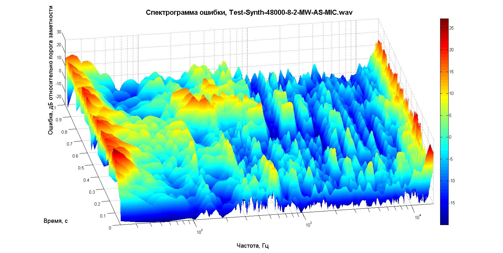

    Каждая нотка в аккорде имеет свою индивидуальную частоту.
    На рис. спектр входного сигнала и амплитудно-фазовые искажения усилителя.
    Расшифрую для вас частоты
    196 Гц - Соль малая октава
    293,66 Гц - Ре 1ая октава
    392 Гц - Соль 1ая октава
    493,88 - Си 1ая октава
    587,32 Гц - Ре 2ая октава

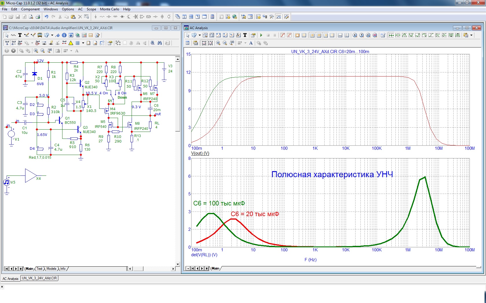

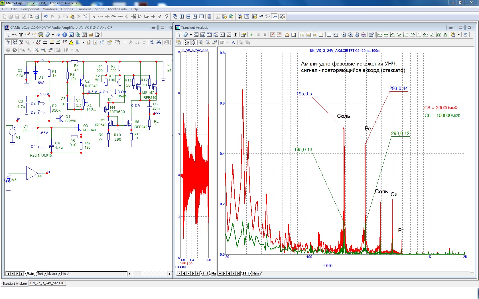

    По "транзисторному ламповику" форумчане высказывали замечания относительно большого номинала выходной разделительной емкости, рекомендовалось поставить пару тыс мкф.
    В макете я отслушивал разные варианты 44 тыс мкФ, 88 тыс мкФ на 80 В HITANO, электролиты шунтированы набором пленки 20 мкФ на 160В.
    И разница таки слышна, при емкости 10 тыс мкФ и ниже появляется дискомфорт при прослушивании фонограмм.
    Калькулятор МС показывает существенное возрастание амплитудно-фазовых искажений при уменьшении выходной разделительной емкости, с прослушиванием это коррелирует.
    На рис.1 схема "транзисторного ламповика",
    Напряжение воздействия - повторяющийся аккорд стаккато, такой испытательный сигнал позволяет увидеть искажения усилителя в сложной динамике.
    Два графика амплитудно-фазовых искажений при выходной разделительной емкости 20 тыс мкФ и 100 тыс мкФ.
    При 20 тыс мкФ искажения аккорда достигаю 0,5%, от 100 Гц и ниже до 20 Гц все призвуки в фонограмме размывает искажениями, которые достигают почти 0,7%
    При 100 тыс мкФ искажения аккорда резко падают до 0,13%, пьедестал искажений внизу диапазона также резко снижен до 0,1%.
    Собственно если бы изменение выходной емкости не коррелировало с прослушиванием фонограммы, можно было бы не заморачиваться с эмуляцией и измерениями.

    Рис. 2
    Добавлю полюсную характеристику при разных значениях выходной разделительной емкости.
ID:	289616   Нажмите на изображение для увеличения.

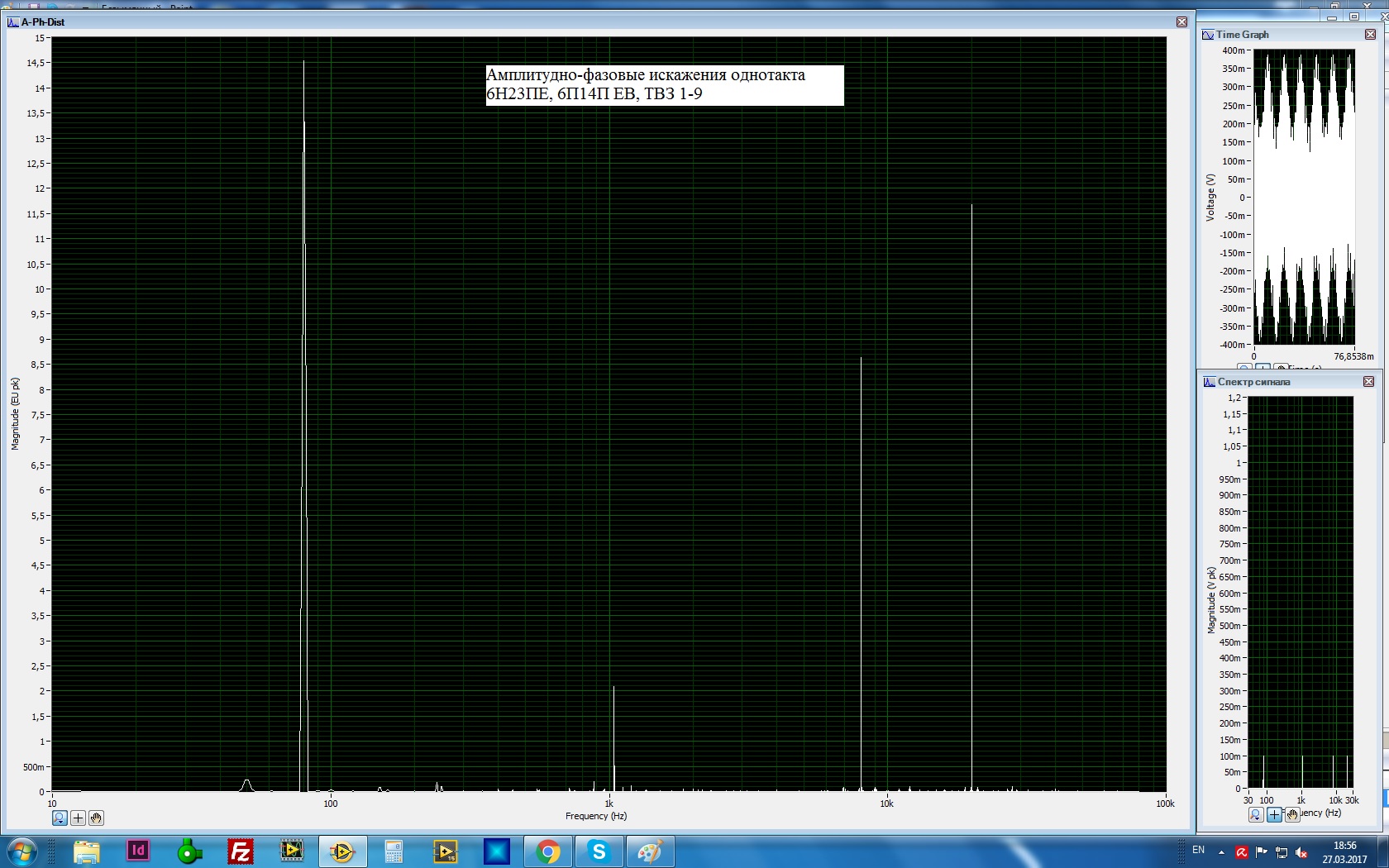

  17. #2076
    Завсегдатай Аватар для wert
    12.07.2006
    2,402
    По умолчанию Re: Транзисторный ламповик Сергея Рубальского
    Измеряя и слушая разные усилители все более убеждаюсь - не единственными нелинейными искажениями определяется качество звучания усилителя.
    Часто более важны амплитудно-фазовые искажения не только усилителя, но и всего звукового тракта в целом.
    Из транзисторных предпочтение при прослушивании отдаю усилителям без разделительных конденсаторов.
    Разделительные конденсаторы совместно с выходными и входными сопротивлениями каскадов создают дополнительные низкочастотные полюса.
    Характеристики таких полюсов часто захватывают весь звуковой диапазон и в случае присутствия заметного уровня динамических искажений активных элементов (динамические искажения присутствует во всех усилителях в разной мере) получаем динамически изменяющийся звуковой образ.
    Вся динамика изменений хаотична, связана с уровнем и плотностью сигнала воздействия.
    Подобные процессы наблюдаются и в лампово-трансформаторных усилителях. Предпочтение в большинстве случаев отдают стабильным лампам, пример 6Н23П-Е, и широкополосным выходным и согласующим трансформаторам.
    Измерял каскады усиления на 6Н23П е, динамические искажения не удалось зафиксировать.
    В то же время другие советские триоды, не имеющие нормирования в импульсных режимах, с низким уровнем долговечности и наработки на отказ, имеют заметные динамические искажения при общих не больших амплитудно-фазовых искажениях.
    Примеры выходных трансформаторов я выше приводил. Пока из доступных Малышевский трансформатор стоит на первом месте по минимальным амплитудно-фазовым искажениям.
    Заметьте, и 6Н23П е и Малышевский трансформатор многие считают лучшими по звучанию, и это совпадает с их малыми амплитудно-фазовыми искажениями и мизерными динамическими искажениями.

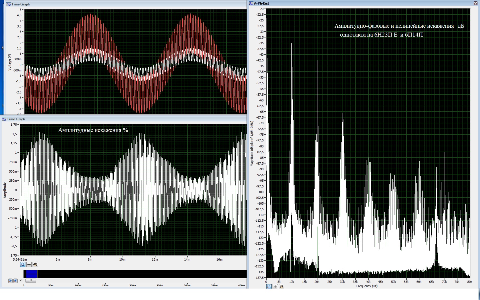

    Приведу пример амплитудно-фазовых искажений лампового усилителя - однотакта на 6Н23П Е, 6П14П с выходным трансформатором ТВЗ 1-9. Усилитель нагружен на двухполосную JBL, с чувствительностью около 100 дб/вт/м.
    Да выходной трансформатор начального уровня, однако дальше покажу искажения с продвинутым выходным трансформатором и прокомментирую как изменился звук.
    На рис. слева сверху график выходного напряжения, под ним график амплитудных искажений, справа график амплитудно-фазовых и нелинейных искажений.
    График амплитудных искажений показывает рождение искажений в отрицательной области воздействия, амплитудные искажения достигают 1,5% при выходной мощности 2Вт.
    График амплитудно-фазовых и нелинейных искажений
    На частотах воздействия 160 Гц и 10 кГц амплитудно-фазовые искажения достигли уровня -22 дБ.
    Рисунок гармоник от частот воздействия резко спадающий.
    Гармоники от 10 кГц плотно окутаны интермодуляционными искажениями между частотами воздействия. Уровни искажений хорошо читаемы на графиках.
    Имея такие информативные графики амплитудных, амплитудно-фазовых и нелинейных искажений, можно доводить усилители до совершенства с учетом всех видов искажений.
    Напомню, график амплитудных искажений показывает искажение формы сигнала,
    график амплитудно-фазовых искажений также показывает искажение формы сигнала в частотном разложении с учетом амплитудных, фазовых и нелинейных искажений.

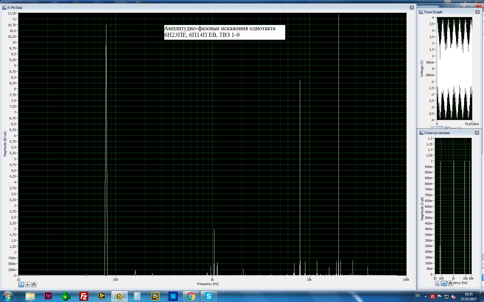

    Мы все хорошо знаем выходной трансформатор ТВЗ 1-9 имеет неудовлетворительную АЧХ.
    Кроме того, трансформатор имеет значительную паразитную индуктивность, что собственно определяет неудовлетворительное звучание такого трансформатора.
    На рис.1 амплитудно-фазовые искажения трансформатора при выходной мощности на нагрузке 2 Вт.
    Четырехтоновый сигнал на входе усилителя с одинаковым уровнем, частоты воздействия 80 Гц, 1 кГц, 8 кГц, 20 кГц.
    амплитудно-фазовые искажения на частотах воздействия на выходе УНЧ
    - 80 Гц - 10,75%
    - 1 кГц - 2%
    - 8 кГц - 8,3%
    - 20 кГц - 11,25%
    В районе 1 кГц минимальные АФИ 2%,
    на краях звукового диапазона резкое возрастание АФИ до 11% связано с завалами АЧХ.
    От форумчан уже были предложения ограничиться АЧХ, по которой собственно можно увидеть искажения на краях диапазона и не заморачиваться сложностями с АФИ.
    Тут можно возразить.
    На 1 кГц по АЧХ не определить паразитные связи в трансформаторе, при помощи АФИ это легко измеряется.
    Еще не маловажный вопрос, при помощи АФИ можно увидеть динамические искажения усилителя, либо усилителя при взаимодействии с нагрузкой.
    На рис. 2 амплитудно-фазовые искажения усилителя при выходной мощности 0,02 Вт.
    Вблизи резонансной частоты НЧ динамиков колонки JBL произошло возрастание АФИ с 10,75% до 14,5%, почти на 4%! (измерение на выходе УНЧ, без общей ОС).
    Это говорит о наличии высоких динамических искажений вблизи резонансной частоты динамика, усилитель без общей ОС, поэтому качество звукового кабеля будет определять степень "демфирования" усилителем динамических искажений динамика.
    В этом случае мы слышим не только замену звукового кабеля, но и ламп, конденсаторов, резисторов и проч...
    По моему разумению и экспериментам, которые проводил ранее, чем ниже уровень реактивных импедансов всей схемы усилителя, тем меньше проявляются динамические искажения, позже посмотрим на такой эффект при смене выходного трансформатора.
    Конечно, от качества динамика и его способности генерить динамические искажения зависит многое, в общем звуковой тракт нужно в целом рассматривать.

    Но в "акустике", в реальном помещении с реверберацией при этом творится совсем невообразимое (запись с микрофона)

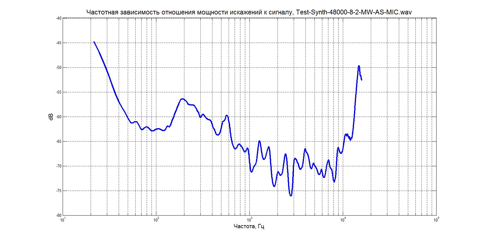

    Вот график частотной зависимости относительной мощности искажений огибающих для этого случая (использован специальный синтетический тест), естественно, после устранения линейных искажений. На резонансной частоте никакого выброса не наблюдается. Ниже - да, искажения растут. Но это может быть связано и с проникновением вибрации на корпус микрофона.
    А вот - 3D картинка с учетом субъективной заметности искажений. Видно, что весь "низ" в принципе не очень (играл Scanspeak 26W/8534G00 ).
    Отградуирована в dB относительно порога заметности (принят за "0"). +40 дБ должно соответствовать "полной каше". Все промежуточные значения - различная степень заметности.
