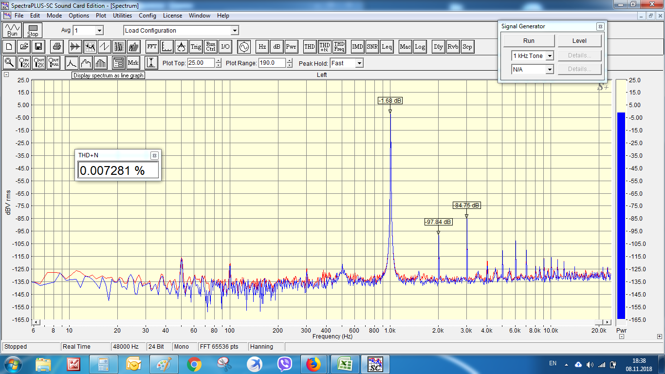

    В основе модулятора - UCD ОС с дополнительным "интегратором".
    Параметры последней версии с ОУ AD823.
    С/Ш на 5 Вт, дБа: 105 RMAA
    THD+N@1W,дБ:-97
    Выходная мощность на 4 Ом, при КНИ 0,1%, 14,2В питания,КТ пн=2.2(31В),Вт: 80 DSSF
    КНИ на 10% мощности, %: 0,0008% DSSF
    ИНИ 19к, 20к, 4 к 1, на 7Вт, 4 Ом,не более,%: 0,0009% spectraplus
    Диапазон воспроизводимых частот по уровню -3дБ, Гц-кГц: 5-45 модел.
    Подавление соседнего канала, не менее, дБ: 68
    Потребляемая мощность без сигнала, при 12,6В, Вт: 5,2
    Частота преобразователя источника питания, кГц: 65
    Частота несущей УМ, кГц: 510+/-25
    Остаток несущей на выходе, мВ скз: 80
    Постоянное напряжение на выходе макс+/-, мВ скз: 15.
    Максимальное напряжение на выходе, Вамп (скз):28(20)
    Минимальная частота при самых неблагоприятных условиях в клиппе, кГц:210
    График КНИ от мощности снят в режиме ASIO в положении регуляторов 100%. Ку усилителя 16,4 раза, максимальное напряжение источника 2,08 Вскз.
    0дБ=34Вскз(без учета ограничения)=298Вт на 3,9 Ом.
    Для измерений использовалась внешняя USB карта E-MU0204, сопротивление 3,9Ом, делитель 1к10, ,пассивный RC фильтр 1k2 2n2 1k2 820p 1k2 820p 1k2 на NPO конденсаторах.

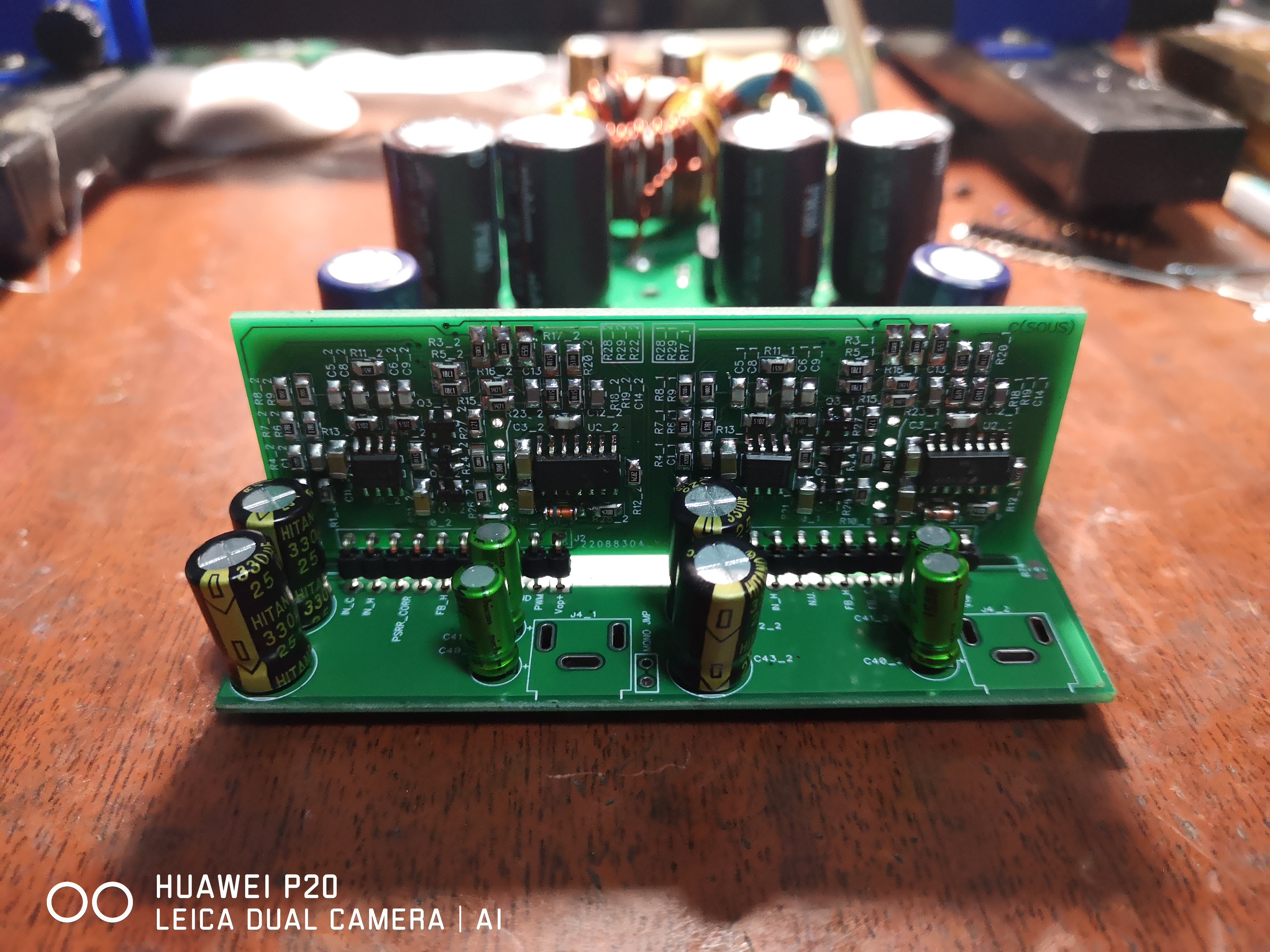

  6. #505
    Аватар для sousmanster
    13.03.2008
    Ивано-Франковск
    2,904
    По умолчанию Re: Автомобильный самоосциллирующий высококачественный стерео усилитель 2х100Вт

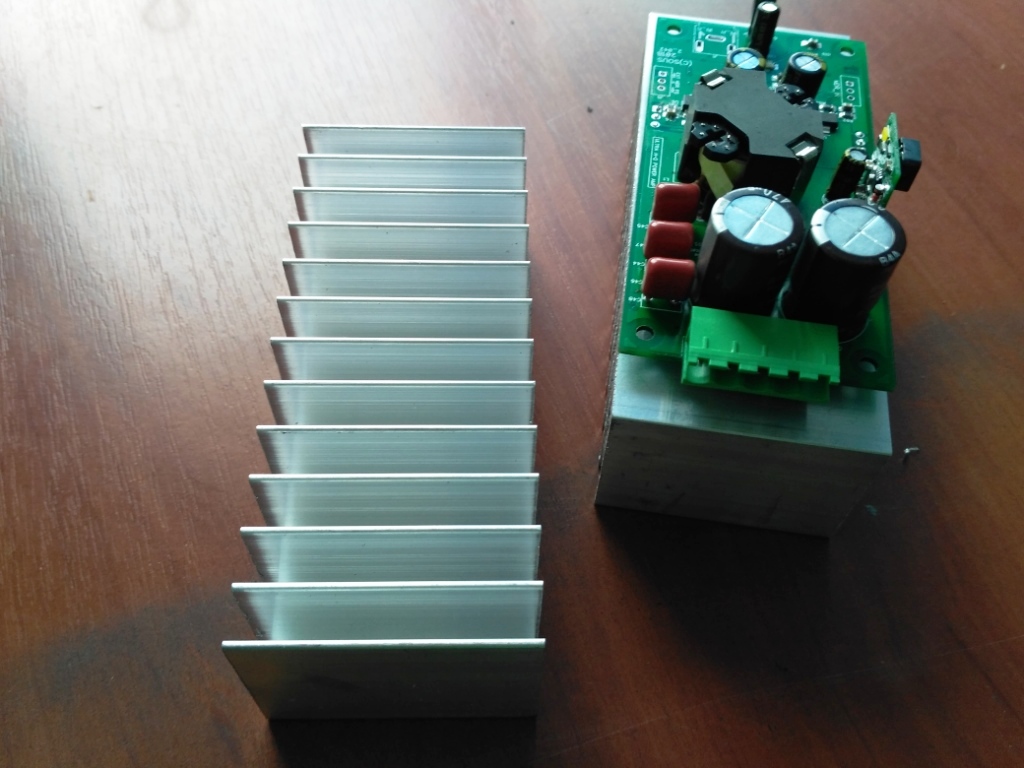

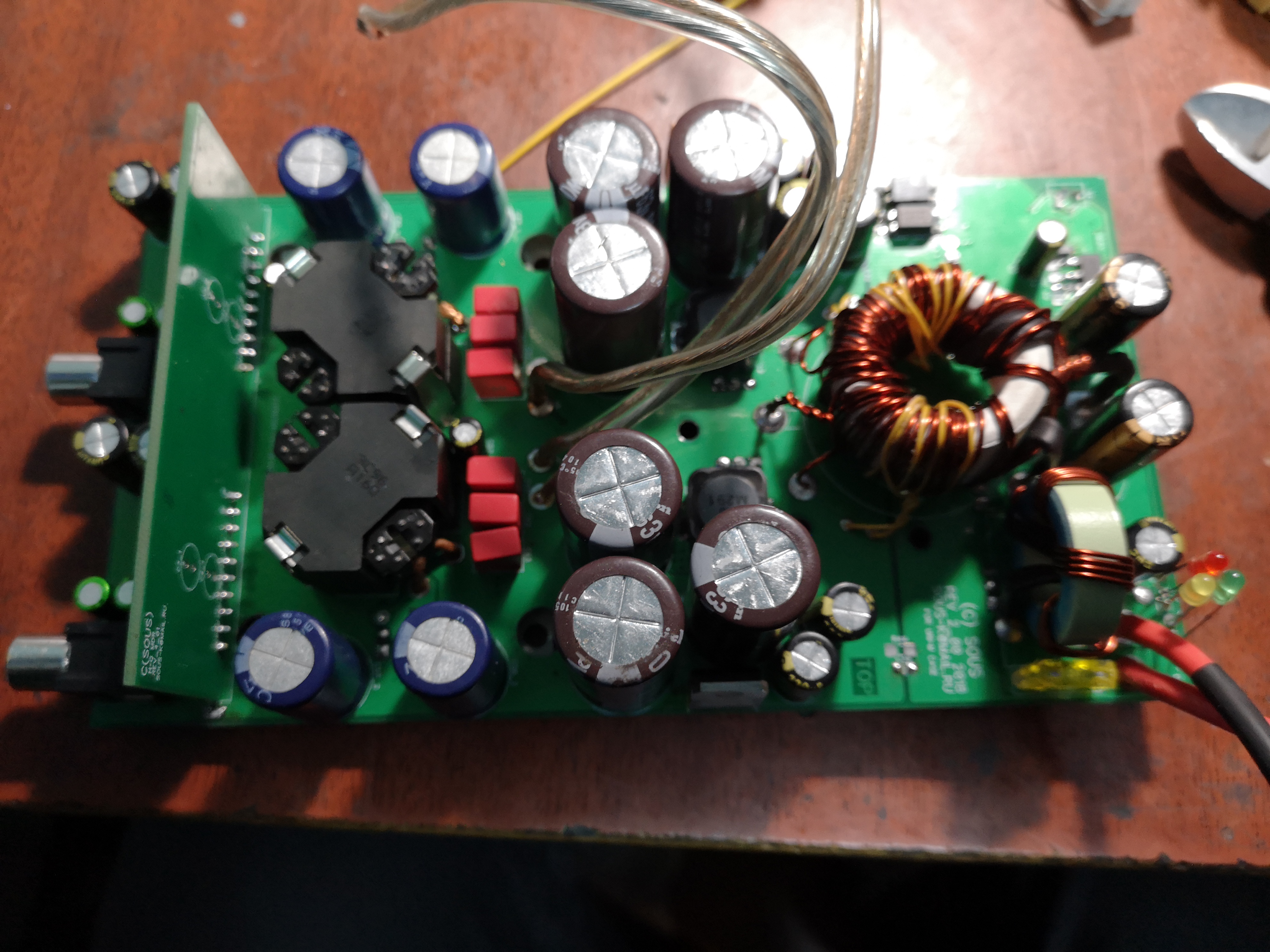

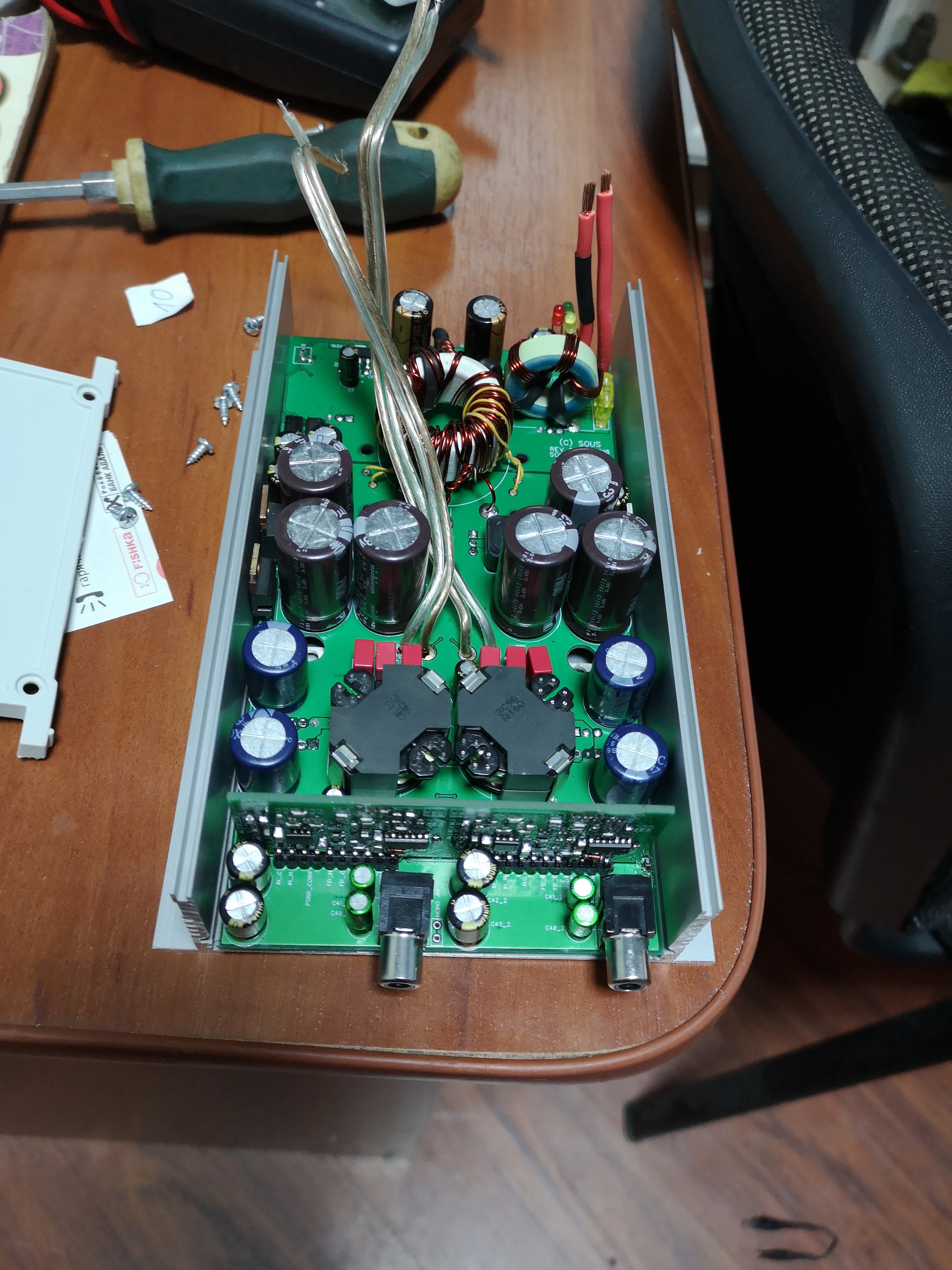

    Цитата Сообщение от zamir_ramilevich Посмотреть сообщение
    А как обстоят успехи с домашней версией УМ?
    Уже с десяток ревизий плат изготовил.
ID:	327960 Нажмите на изображение для увеличения.
Название:	viber image.jpg
    https://forum.vegalab.ru/showthread.php?t=78193

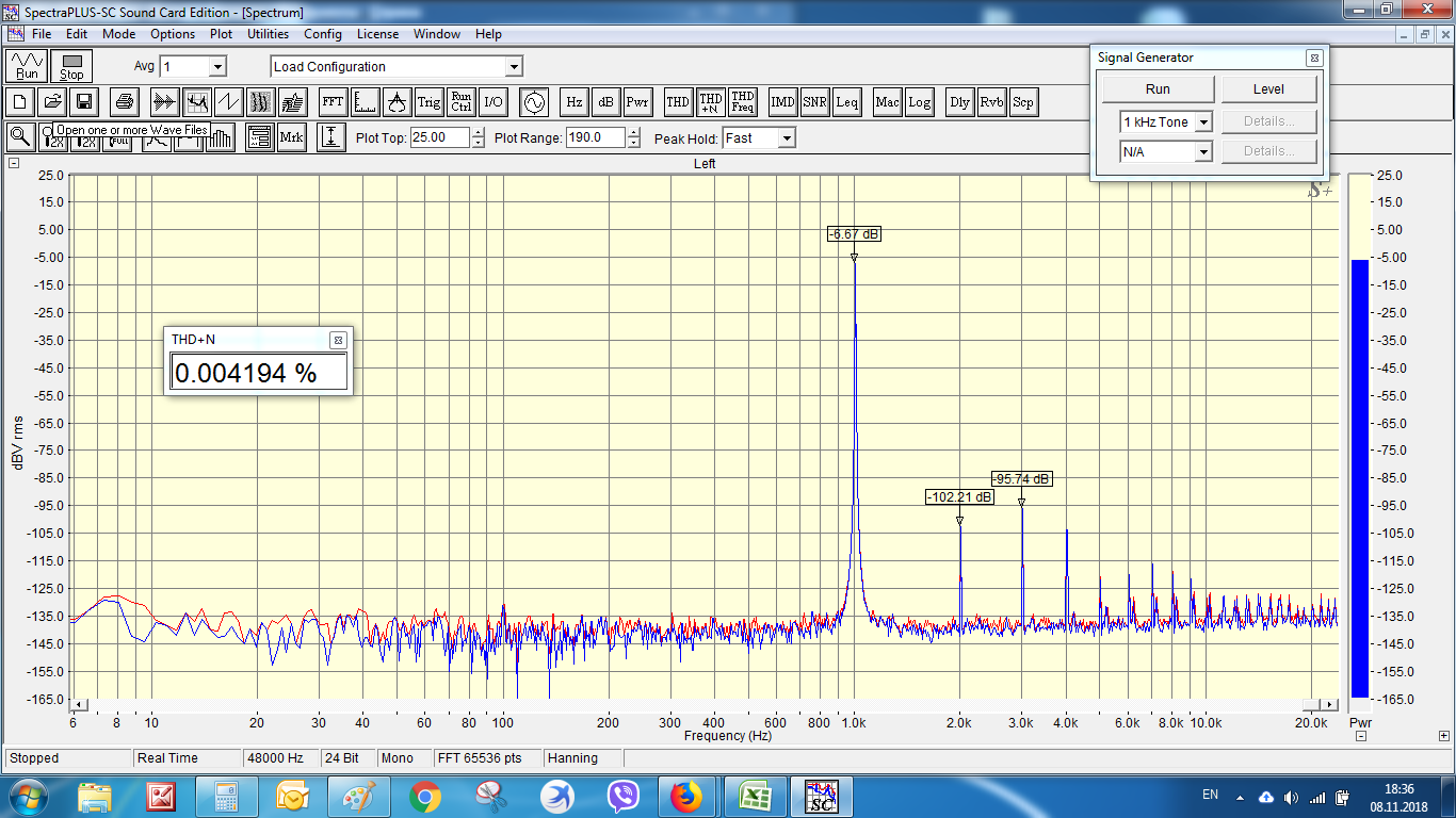

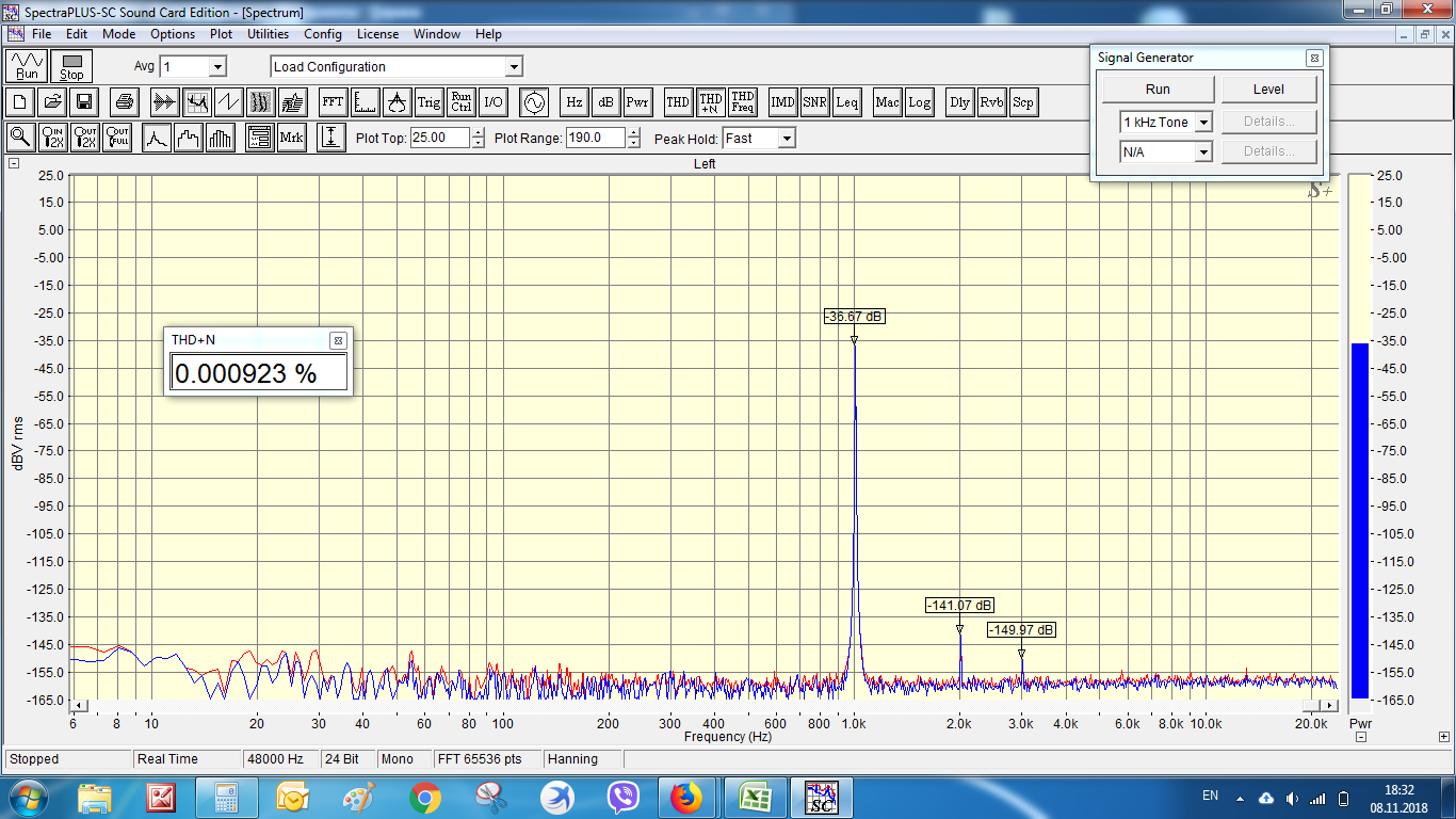

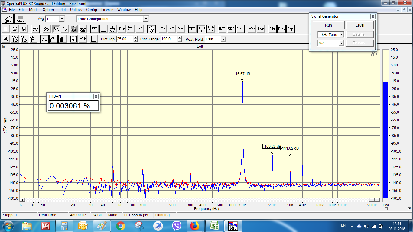

    Пожалуй, в старый корпус может и поместиться...

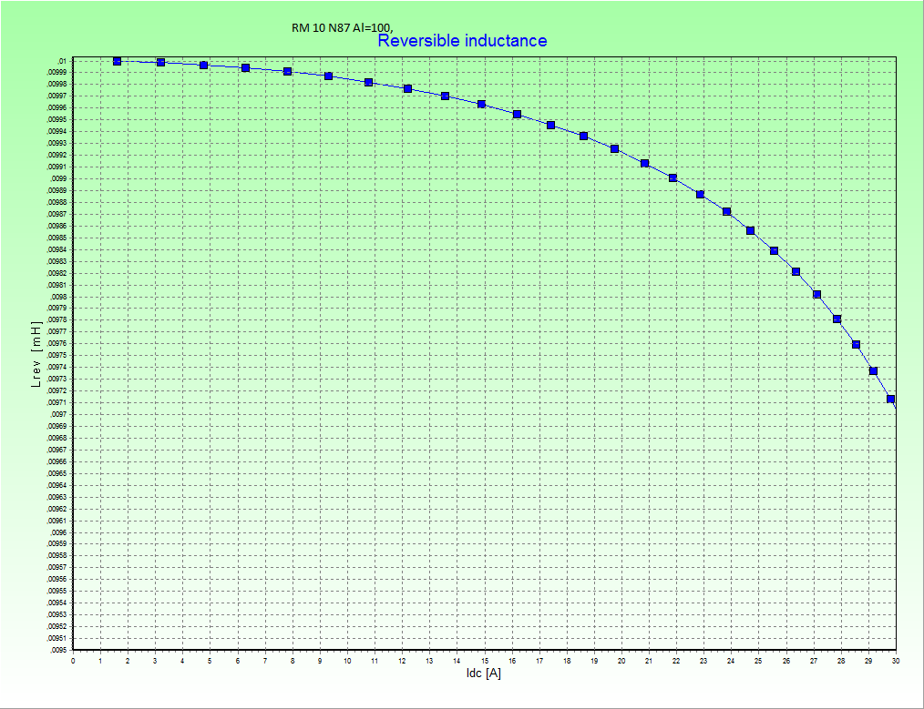

  11. #510
    13.03.2008
    Ивано-Франковск
    2,904

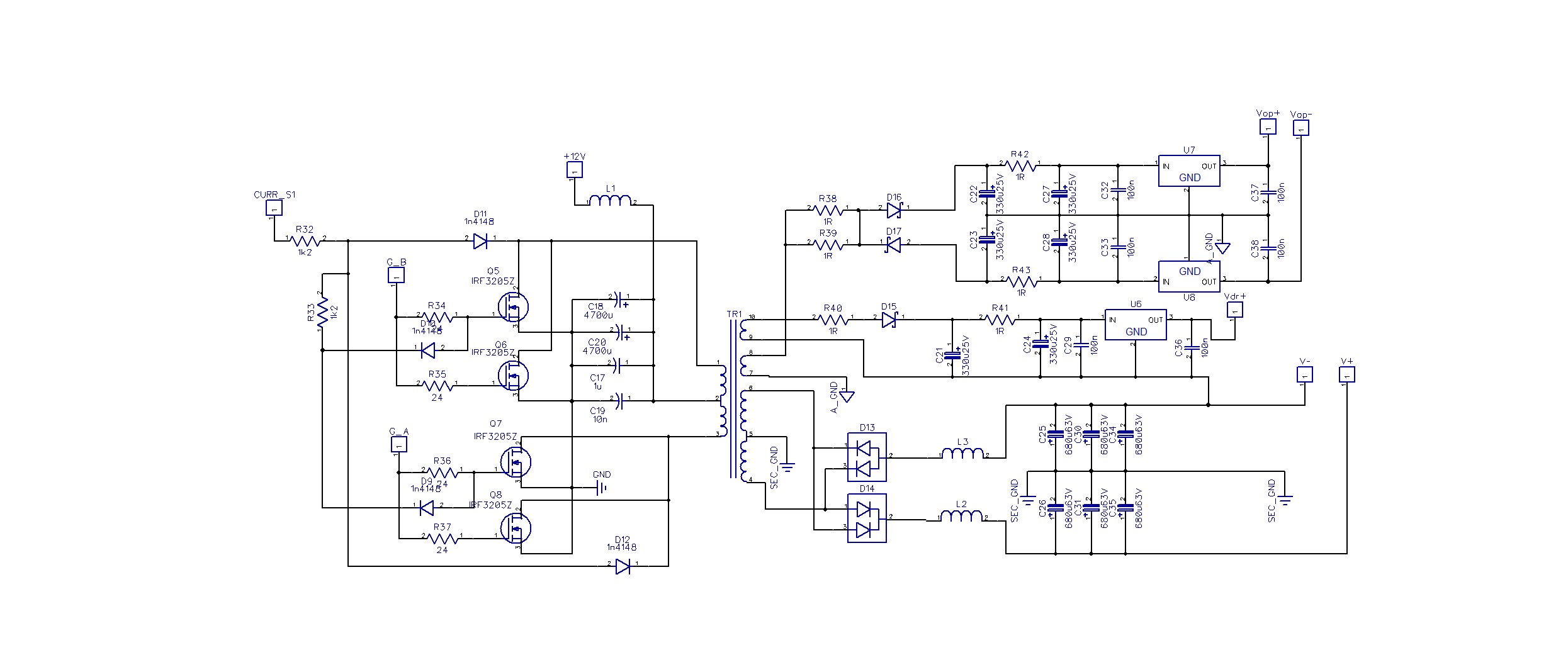

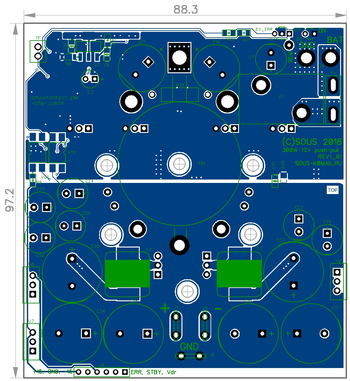

    Задачка по типу впихнуть невпихуемое
    Размеры корпуса 88х178мм.
    Блок питания с поцикловой защитой по току с таймером и защелкивающейся защитой по внешнему DC_ERR из усилителя, + с контроллером STBY вместился в 88х95мм.
    Посмотрим, удастся ли довести до ума модулятор.

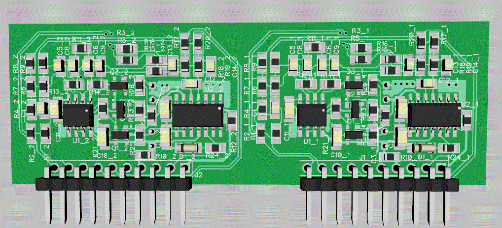

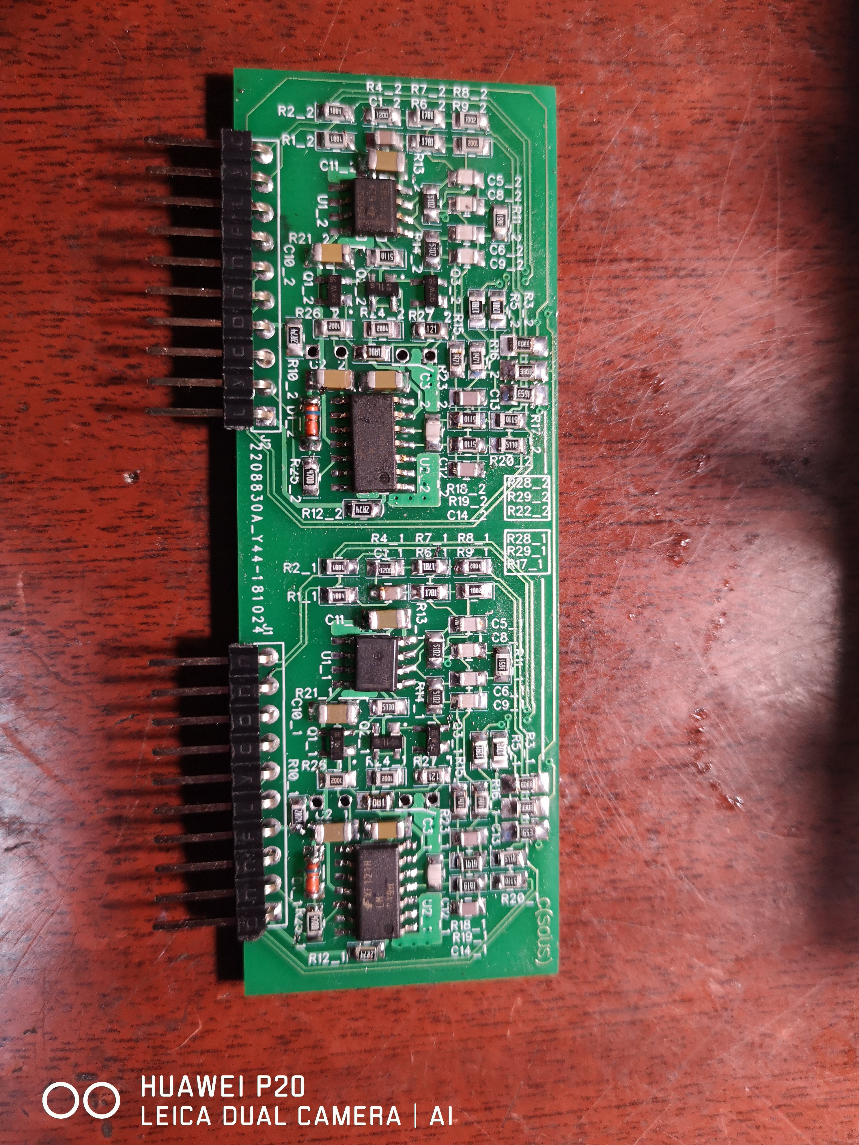

    Модулятор все таки пришлось вынести на субмодуль

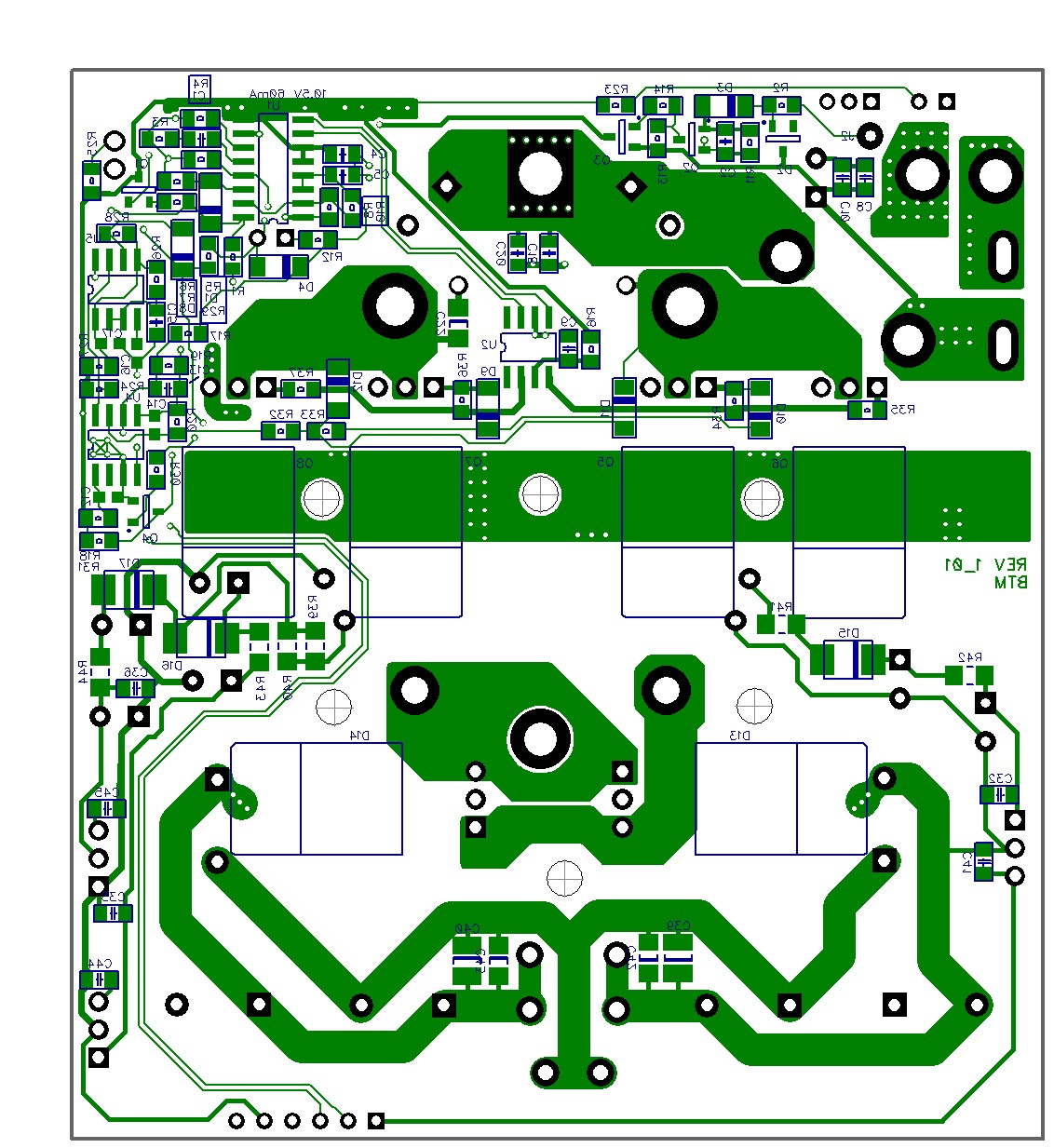

  15. #514
    13.03.2008
    Ивано-Франковск
    2,904

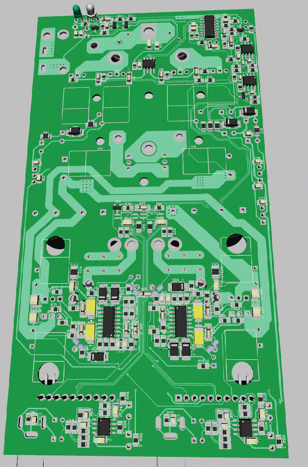

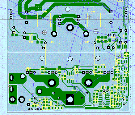

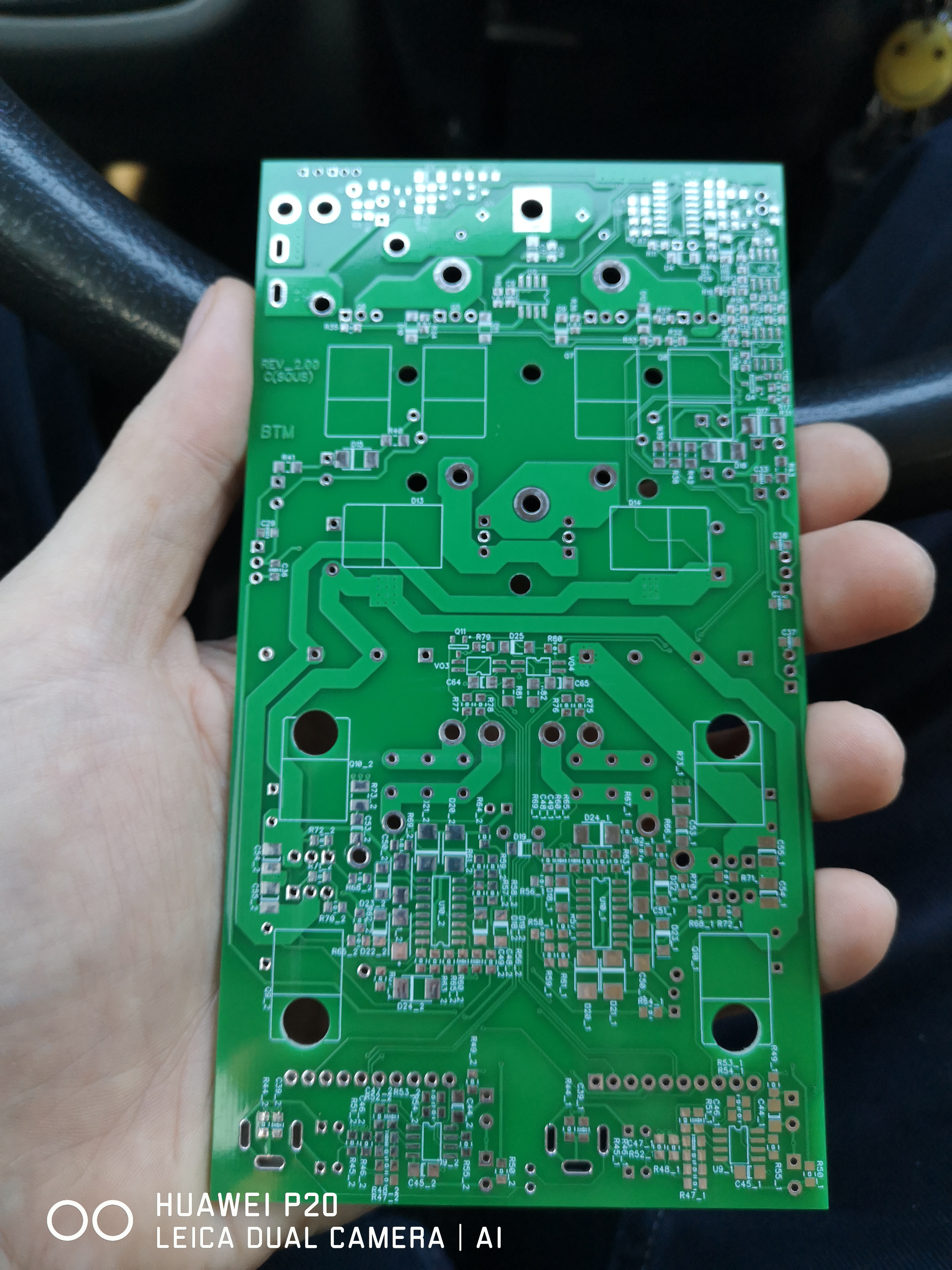

    Осталось поправить шелкографию Нажмите на изображение для увеличения.
ID:	330105 Нажмите на изображение для увеличения.

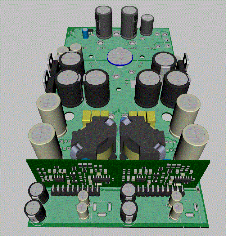

    В общем, новый девайс может работать мостом с мощностью 500Вт. Некоторые дорожки хлипковаты, но это можно поправить.
    Ограничение в тепловыделении и мощности БП.
    Блок питания собран на кольце ф31,5мм и двух парах ПТ.
    Для музыки пики 500Вт будет отрабатывать,
    У прошлой модели были некоторые недостатки:
    -рост КНИ на мощности выше 60Вт
    -ухудшение параметров на частотах выше нескольких килогерц
    -излишнее тепловыделение на линейных стабилизаторах, которое не дает поднять напряжение питания выходного каскада выше +/-38-40В.
    -не совсем удачная разводка силового каскада.
    -нетехнологичность сборки блока питания и установки транзисторов ВК
    В новом дизайне напряжение питания по расчетам будет в номинале около +/-50В
    значительно лучше сделан модулятор, есть форвард коррекция по напряжению питания
    Нет субмодуля управления питанием.
    Еще много других нововведений.
    ---------- Сообщение добавлено 12:47 ---------- Предыдущее сообщение было 10:29 ----------

  18. #517
    Частый гость Аватар для arslan
    18.01.2006
    202
    Красота! Юрий, продажа плат планируется?!
  19. #518
    13.03.2008
    Ивано-Франковск
    2,904
    Пока не знаю. развел для тренировки.
    Мне самому нужен усилитель под саб, но под продажу плат нужно документацию подготовить, а времени на все не хватает.
    В принципе, платы получаются не дорогие. Схема частично опробована, конечно еще может вылезти множество нюансов, но, пмсм, работать будет.
    И катушка в фильтре расчитана на такие пики?
  21. #520
    13.03.2008
    Ивано-Франковск
    2,904
    Катушка даже с запасом.
    Rdc менее 8мОм
    Isat>25А.
    Катушку можно и более толстым проводом мотать.
    В принципе, тут можнo было даже использовать RM8, но у меня есть некоторый запас RM10.
