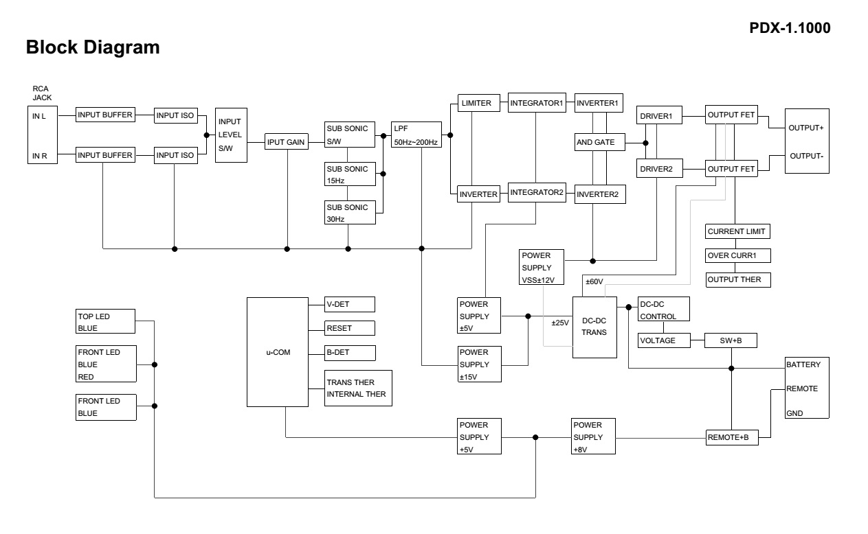

    Думаю эта картинка известна ?
    Практицкий пример : я делаю усилители на 2092 , http://www.powersmps.ru//CDA2092-2/index.html , плата одна , на мощность до 200Вт ставлю легкие ключи 4019 и минимальный ДТ в ИС 2092 , при этом имею Кни=0,003% .
    А вот хочу 700Вт : ставлю неплохие 4227 ключи , ДТ приходится делать наполную , дабы не сквозило и ..... Кни фактически вырастает на порядок , до 0,02-0,03%.

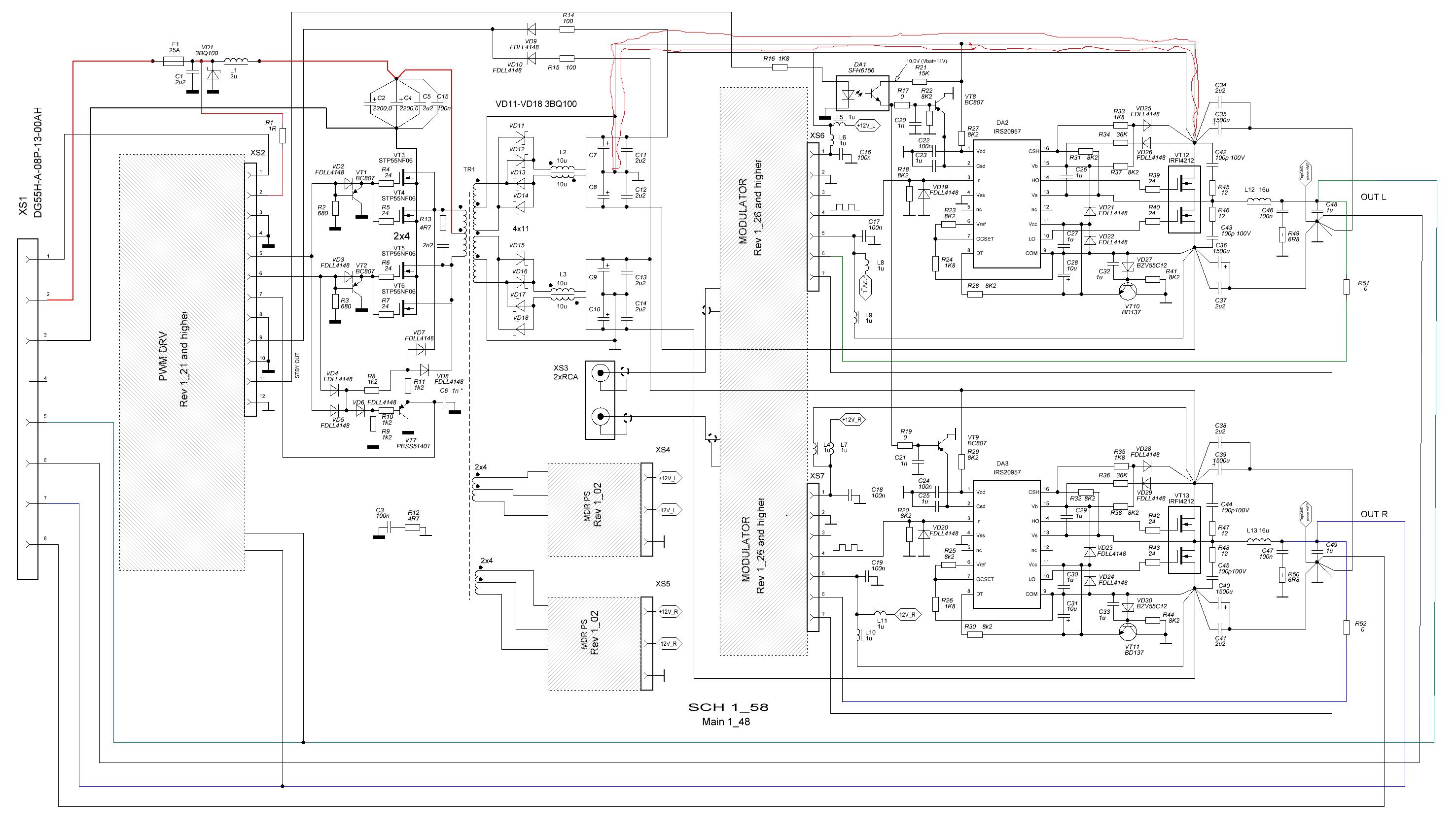

    Добрый день. sousmanster, а обведенное красным зачем?
  11. #310
    Аватар для sousmanster
    13.03.2008
    Ивано-Франковск
    2,904
    По умолчанию Re: Автомобильный самоосциллирующий высококачественный стерео усилитель 2х100Вт
    oleg_72, Ошибка, конечно. Это шина питания.
    Поправил.

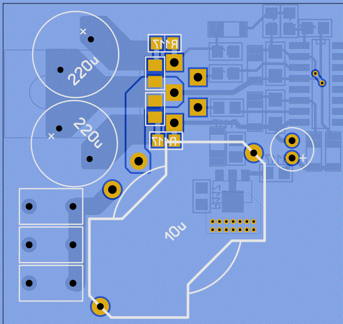

    ---------- Сообщение добавлено 17.05.2016 в 13.01 ---------- Предыдущее сообщение было 16.05.2016 в 13.06 ----------
    Новая плата будет, все же, на RM8.
    попробую сделать проект уже чисто под заводское изготовление.
Название:	AUTO ucd 1_58 main 1_48.GIF
    Последний раз редактировалось sousmanster; 17.05.2016 в 13:14.
  12. #311
    Частый гость Аватар для LampCos
    18.01.2013
    Липецк
    175
    а плата чего? блока питания?
  13. #312
    13.03.2008
    Ивано-Франковск
    2,904
    Почему блока?, инвертор усилителя будет на индукторе RM8 10мкГн.
  14. #313
    18.01.2013
    Липецк
    175
    Это который по схеме 16мкГн?
    Ушел учить матчасть

    Список компонентов что у них на ftp выложен, насколько актуален?
    У меня на саб работает Alpine PDX 1.1000 , интересно в нем не углубляясь в дебри есть что заменить, на чем производитель сэкономил.
    Следующий проект у вас, это 100% D class будет?
