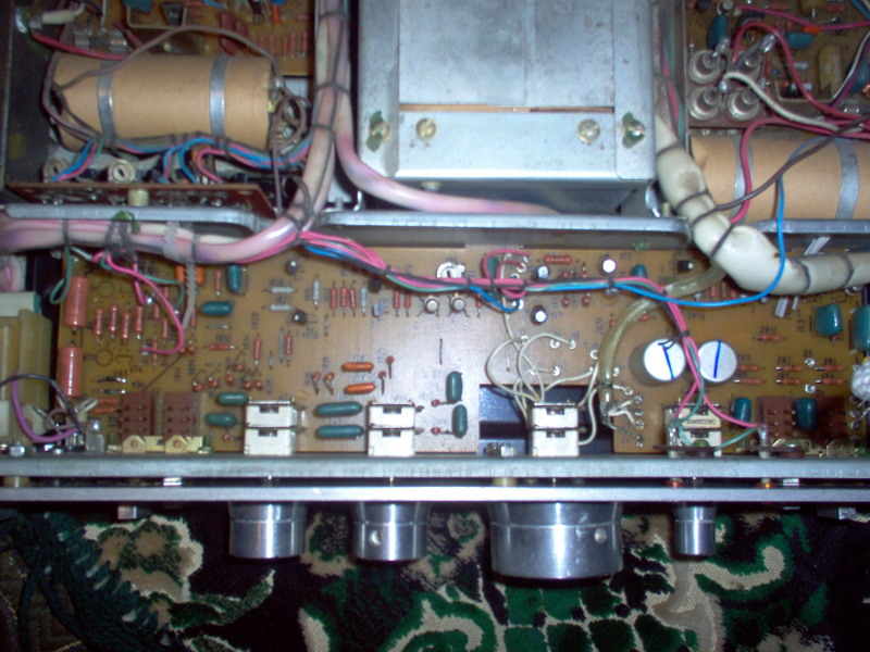

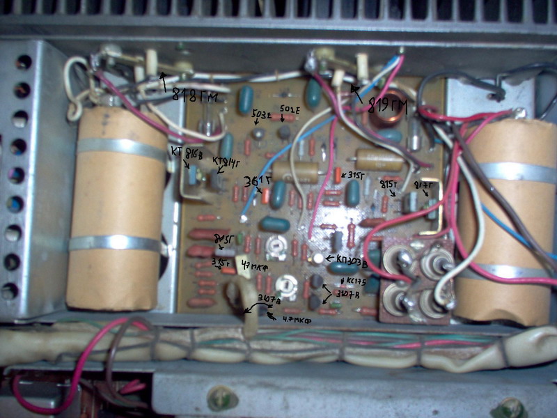

    А у3 меня вобще какой то странный схему найти не могу у него в мощаке полевик стоит VT4 кп303 и стабилитрон кс147 вобщем мощак другой какой-то раскачка на кт817\816 усилок амфитон 002 стерео 1986 года

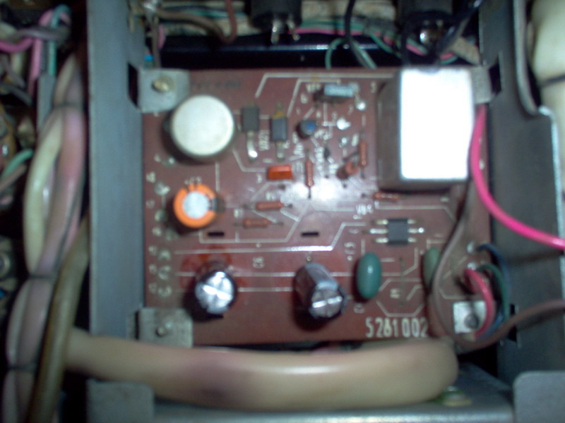

    Ну вот фотки моего девайса зацените естьли у кого схема на него.
    Защиту я вчера победил надо поставить кондёр С1 вместо 50мкф поставить 470мкф и она перестанет щелкать при большой мощьности.
    Ктонибудь отключал коретор(звукосниматель для микрофона) как это сделать я слотрел он подведён к защите.

    По поводу защиты на высокой мощности: я пару лет назад мерял вольтметром напряжение на выходных клемах, при которых срабатывала защита. Получилось что-то вроде 8 вольт (на входе - синусоида). Т.к. очень мало - получается 8 Ватт на 8ом колонки, то увеличил порог срабатывания защиты. Все, что для этого нужно - заменить 4 резистора R5, R6, R11, R12 (на другой схеме R3, R4, R9, R10) с 8.2кОм на 5.6кОм. Порог срабатывания защиты вырос где-то до 15В (это уже близко к границе клипинга). Расположены эти резисторы на плате предусилителя.

    Когда я его купил (неделю назад ) такой регулятор уже стоял Защита раньше клоцала но перестара после замены конденсатора в блоке защиты с1 с 50 до 470 мкф
