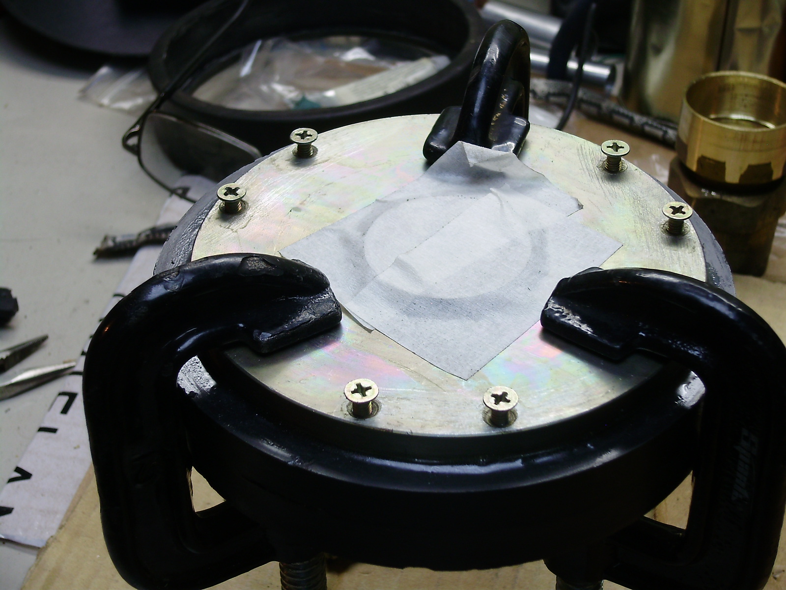

    Совсем недавний опыт, так сказать, - 50ГДН19 пришли с отбитым верхним флянцем у одного из динамиков.
    Пришлось клеить. Причём, положение флянца относительно магнита было утеряно, - фиг его знает, как они располагались относительно друг друга.
    В итоге, вот что получилось

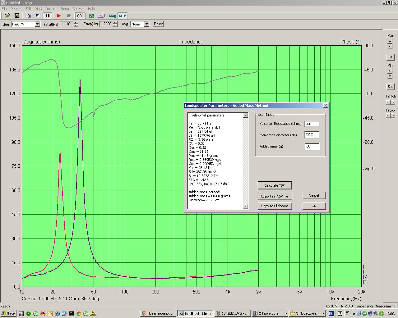

Название:	2.  50ГДН19Д  ИЧХ и TSP.JPG

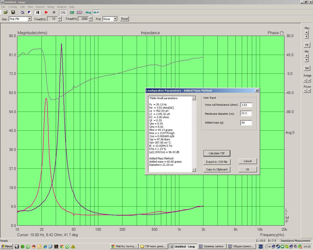

    Для сравнения TSP второго целого динамика
Название:	1.  50ГДН19Д.JPG
    Правда, довольно сложно определить, какой из динамиков подвергался ремонту?
