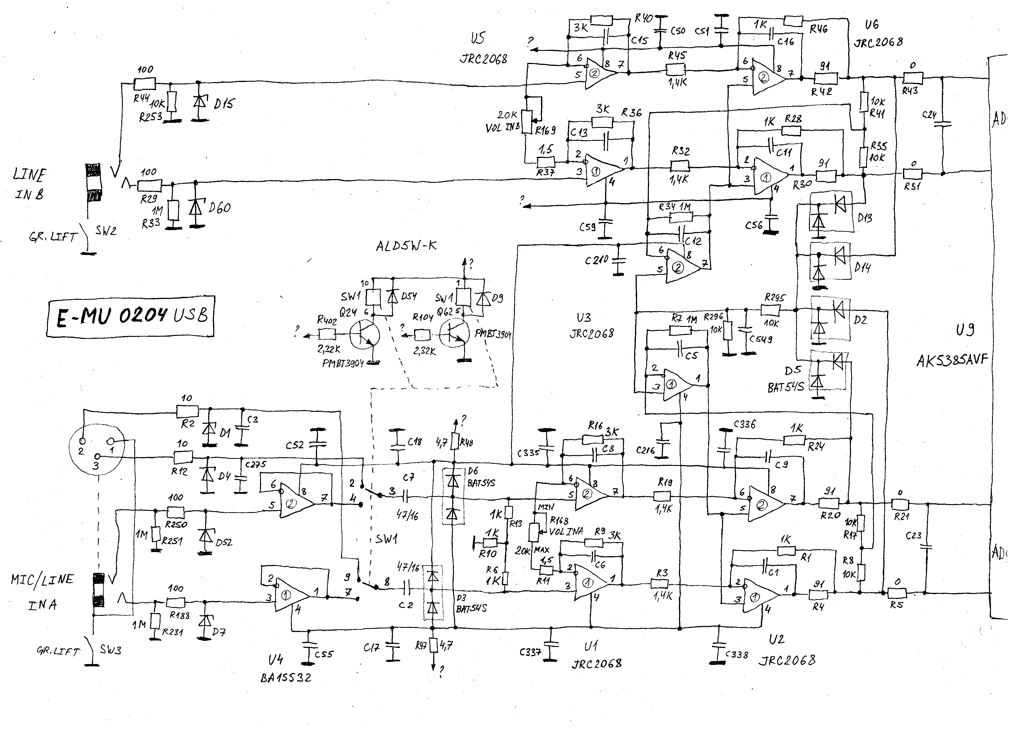

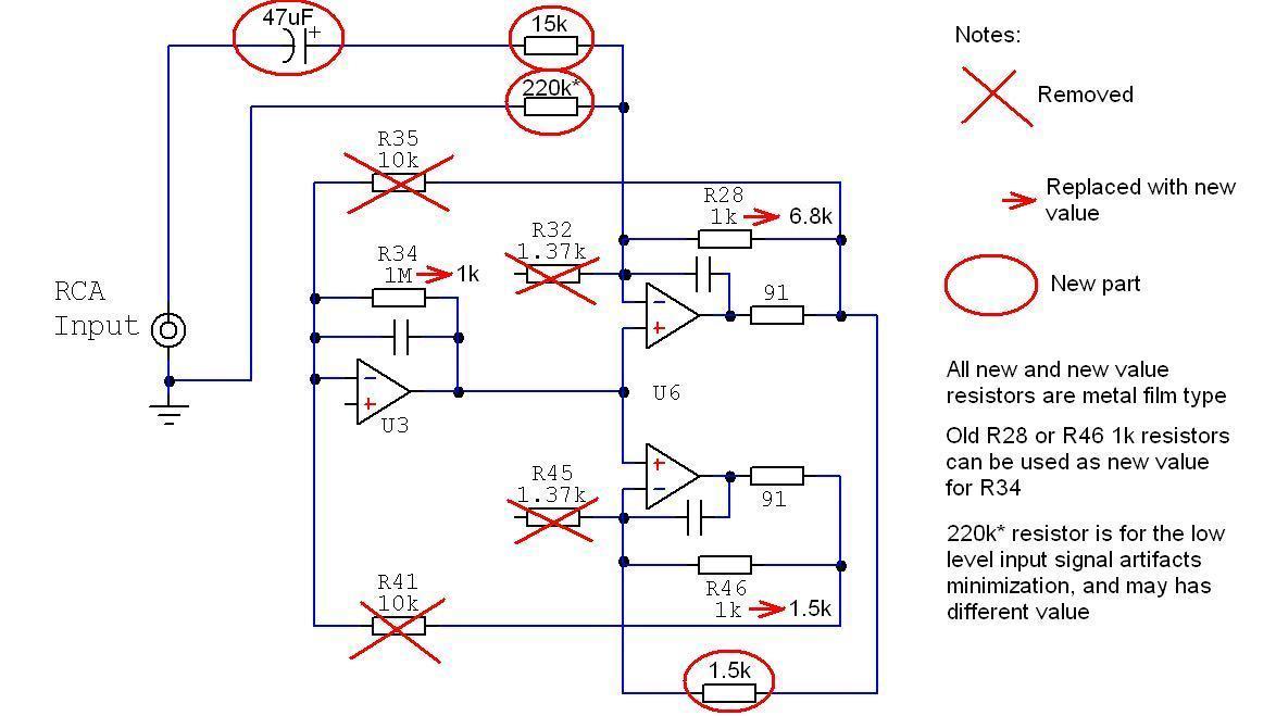

    Цитата Сообщение от dimonix Посмотреть сообщение
    Схема не моя.
    Вложение 401956
    и переделка для снижения искажения (тоже не моя)
    Вложение 401957
    Когда "велосипед не мой" желательно указывать источник или давать link
    36,371
    По умолчанию Re: Человек и компьютер. E-MU 0204 USB как настроить для полноценных измерений в SpectraPLUS
    Если мне память не изменяет - переделка эта Леши Никитина.
    Файлы с картинками были найдены в "файлопомойке" на локальном диске. К сожалению, объём долговременной памяти не позволяет сохранять все источники и ссылки. Увы, человек несовершенен.
    ---------- Сообщение добавлено 17:56 ---------- Предыдущее сообщение было 17:47 ----------
    А вот и нет. Воспользовался поиском по картинкам и нашел https://www.diyaudio.com/forums/equi...st4692692.html
    36,371
    А, ну значит Вити Мицкевича а не Леши Никитина. Перепутал.

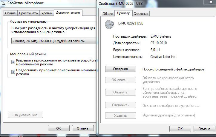

    Для EMU0202 была проблема с драйвером, пришлось методом перебора искать рабочий.
    Цитата Сообщение от real64 Посмотреть сообщение
    за исключением 192 кГц
    Должна работать на 10ке. Что-то в настройках Винды надо поправить.
    Не ошибается тот, кто ничего не делает и ошибается тот, кто ничего не делает
  15. #54
    03.12.2009
    663
    Работает, но нестабильно. Но мне это не требуется. Поэтому не заморачиваюсь.

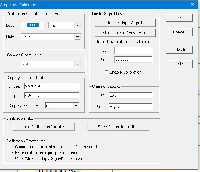

    Я так и не въехал в суть калибовки, помогите друзья. Карта 0202
    Цитата Сообщение от rx6la Посмотреть сообщение
    Я сразу подаю с внешнего генератора 1 кгц с амплитудой 1V Rms на вход (левый к примеру) карты.
    Ручки чувствительности входов на минимуме.
    Подключаем при помощи «моно четверть дюйма джека. 6.3мм»
    Видим картину перегрузки по уровню в Win7.
    Почему так не ясно, ( хотя ясно, что дровишки кривые) но нужно убрать чувствительность входа «запись микрофон» до 1.
    Делаю все так же, убавляя чувствительность микрофона системы до 66% - избавляюсь от перегруза, палка примерно на -2...3дБ. Если опустить до положения 1, у меня шумовая полка уходит под нереальные -200дБ, т.е. в моем случае оставить системный РГ микрофона = 66 ?
    После чего мне нужно нажать кнопку - Measure input sugnal ? Ставить галочку Enable calibration ?
    Калибруемся по 1V rms.
    У меня калибровочная константа: 31 на ББ, 17 на ноуте.
    Что это значит? Объясните пжлст

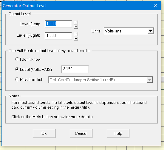

    И по калибровке генератора Спектры что-то нужно менять? Измерить амплитуду которую дает карточка и внести ее в поле Level (vRMS) ? В окошках Output Level, по умолчанию стоит 1vRms, ее тоже нужно поменять на ту, что ближе к максимальной?

    А нафиг та калибровка вообще нужна?
    Актуальные измерения в аудио в основном относительные, для них калибровка не нужна.
    Для измерения же абсолютных величин сигнала, надо вольтметр использовать, а не это.
    В принипе да, вроде как и не влияет особо не на что эта калибровка. Но как правильно выставить чувствительность, что б клиппинг не мешал работать АЦП в полном динамическом диапазоне? Аналоговые гейны в 0 ставить? Ведь можно их и на +60дБ выкрутить, убавив чувствительность в системном микшере.
  19. #58
    36,371
    В Сп.Лабе есть индикация перегрузки.
    Наверое. Тут я не в курсе, я через АСИО работаю, там все эти виндусовые прибамбахи до лампочки.
