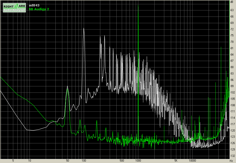

    Спаял на монтажке фильтр как в lynx24 на ад843 (0805 5% резисторы и 0805 NPO конденсаторы), но питание +-12В взял через LC фильтры с PCI. У адешек по питанию бусины и плёнка мкт от епкос 22 нф. Подпаялся к CS4382 экранированными проводами (в паралеель к штатному). По низам услышал много интересного в отличии от штатного выхода.
    Теперь сам сыр-бор: Убедился, что искажения лезут с самого цапа. Посмотрел даташит на CS4382, но блок схема жутко куцая. Скорее всего по питанию цапа траблы. Трабла какая - ставишь мастер и вав в максимум. Некоторые записи играют нормально, а не которые хрипеть начинают. Убавляшь мастер до половины - всё отлично играет. С ад843 громкость с которой начинаются искажения чуть выше.
    И ещё вопросик: Почему в даташите на CS4382 фильтр с разными номиналми в + и - операционика? Или это разновидность фильтра? Хотя цепочки аналогичные lynx24....
    На выходе в паузе наблюдаю осцилографом помеху с частотой около 71 кгц (не четкая синусоида с периодом в районе 14мкс) с амплитудой 10мв - это блок питания серет? или возбуд адешки? 10мв/дел. 20мкс/дел.
    Вот в РММА намерил. Искажения большие. К тому же мерял через микрофонный вход (моно). т.к. с линейным траблы...
    Впаял стабы +-8,5В. Шум мене 1мв по питанию. Картина в РММА таже.
    В аудишине сгенерил свип тон (Fд=192кГц). В районе 40 кГц начинается спад, но и при 90 Кгц всего раза в 8 меньше по размаху. Может фильтр недорезает и перенос спектра происходит?
    И ещё одно. Я с цапа хоть и коаксиалом взял сигнал, но заземлил оплётку на стороне фильтра. Может отсюда горб растёт....
    Клиппинг в цифре.
    Так надо посмотреть, откуда лезет, есть на питании или нет. Один нюанс - это может быть банальная наводка на неэкранированный концы осца. Мерять лучше прямо коаксом с осцилла - по несколько милиметров центральной жилы и оплетки оголяешь, подпаиваешь к нужным точкам и смотришь.
    Возбуд АD-шки 100% вероятен, судя по приведенной схеме, ей (и не только ей) последовательно с выходом надо вешать защитный резючок, и напрямую осцем туда тыкать нельзя, даже в отсутствии кабеля и его паразитной емкости, она легко уйдет в возбуд от емкости щупа - присовывать что либо туда - только через делитель или через резюк, а у тебя там прямо на выходе кондюк на землю болтается
    Надо либо с двух сторон, либо на стороне источника. Хотя там парафазный сигнал, коакса не надо.

    Промерив вчера, обнаружил 2 эфекта:
    1. уровень сигнала со входа аналогмикс изменяется програмно (пересчётом ПЦМ либо в ему либо в дровках). Получается его надо выставлять в максимум, для наилучшего качества (под вопросом конечно, см. п.2).
    2. При уровне сигнала больше 0 дб происходит ошибка переполнения - верхняя полуволна не влезшая в разрядность появилась в самом низу. То бишь разрыв функчии из +бесконечности в -бесконечность и обратно. Где собака порылась не понятно, но кривь есть....
    Аватар для aal
    04.11.2004
    2,860
    По умолчанию Re: CS4382 и фильтр как в lynx24 на ад843
    Трабла по шумам на средних была вызвана неграмотной развокой земли на монтажке. Сейчас на фильтр из одной точки на А2 идёт 6 земель:
    1. земля стабов и входного фильтра.
    2.,3. земля блокировчных кондюков рядом с ОУ
    4.,5. земли фильтрующих цепочек и экранов прводов от цапа.
    6. земля выходного разъёма.
    Т.е. если ещё один источник забабахать - двойное моно будет
    Общая картина в рма - почти нет разницы, но ад843 хоть чуть-чуть но "впереди" или в ровень.

    Шум 71 кГц-вый 10мв на выходе остался. Скорее всего всё таки БП. В рма видны гармоники 100,
    200, 300 Гц, но уровень стал мизерный (в отличии от штатного). Наверно это наводка на провода. Допоял последовательнос выходом перед RC цепочкой 11 Ом. Не как не отразилось... и не на чём....
    Общее ощущения - много лучше штатного.
    P.S. Замена 79л05 в соике не дала эфекта - ограничивает с низу по штатному линейному выходу. Буду искать дальше. Может завтра опер впаяю opa2132u. Муте ключи пропью. Сравню. Отпишусь.
