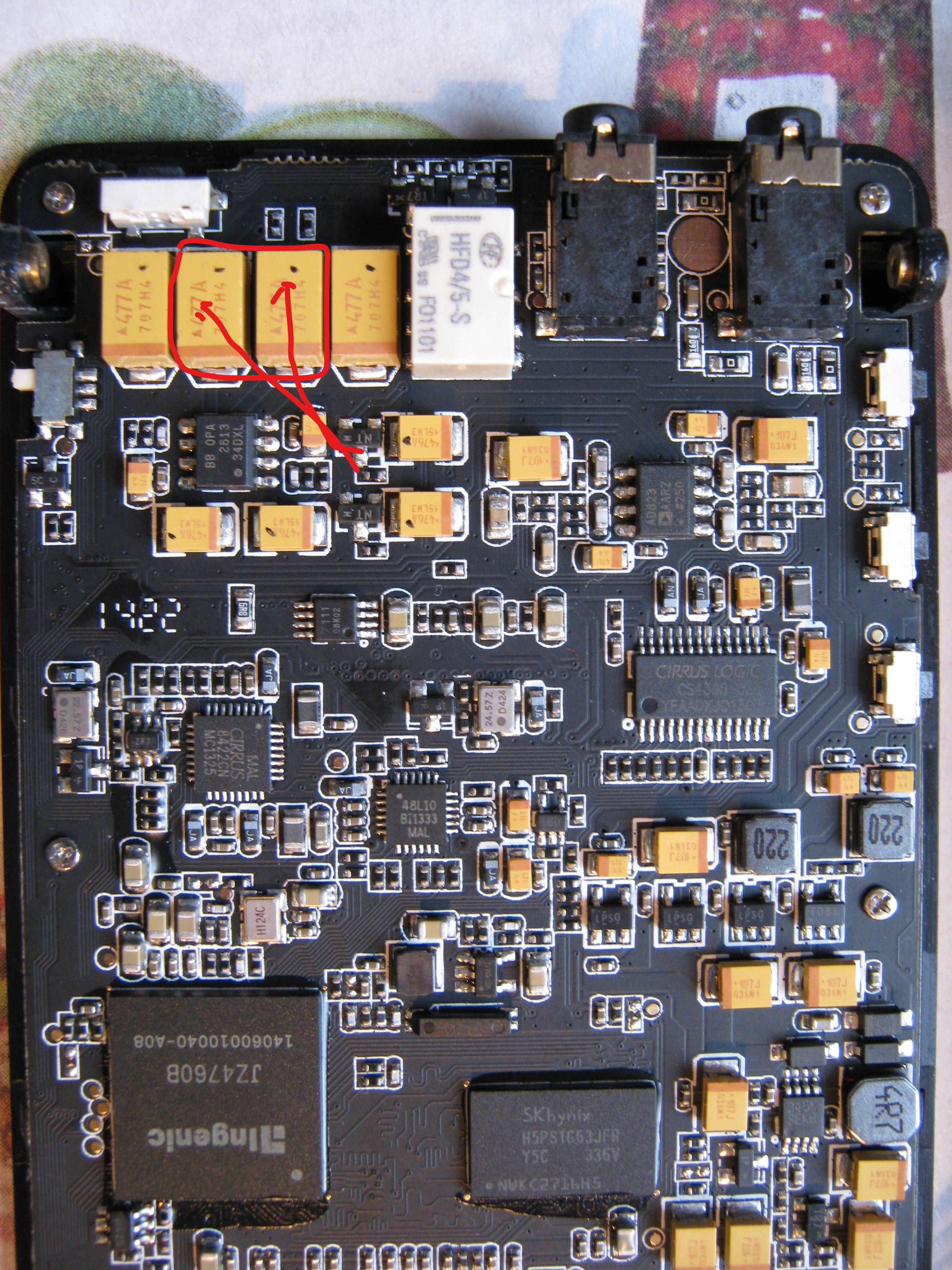

    Где на плате стоят выходные разделительные конденсаторы,которые можно убрать?
    Можно ли без танцев с бубном заменить OPA2613 на AD8066 ?

    Прежде чем убирать нужно проверить постоянку.
    Разделительных два на пути сигнала: на фотке помечены маркером (точкой). Нужны слева и справа от opa2613
    Посмотрите ток на выходе, который может обеспечить AD8066, он меньше opa2613. Поэтому лучше не менять.

    Я вот на фотках обвел кондеры.Впрос в том на пути чего они стоят и можно ли просто их убрать не трогая больше ничего и будет ли какое-то изменение в звуке в качественную сторону,пусть даже и не большое?

    Разделительные на выход на наушники. Запараллелены по два. Если убрать, может отразиться на звучании как уменьшение низких частот. Если заменить перемычками, на выходе может появиться постоянное напряжение неприемлемого уровня, от этого могут повредиться наушники.
    а в том варианте,где они убраны постоянка появилась или приемлемого уровня?
    И там же защитные реле стоят вроде как?

    Автор второго фото и твика, который он произвел в теме вроде бы писал об этом. Реле не защищает от постоянки.
    Постоятка была в стоке (44 мВ из 1-го поста)
    После вмешательства, у меня она составила 10-15 мВ
    Но кардинально не изменится звук убрав или заменив их.
