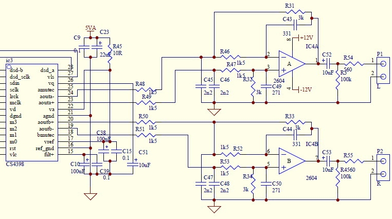

    Остановился на фильтре обсуждаемом в другой теме #86 от туда скрин прилипил сюда
    С незначительными изменениями (выделил оранжевым).
    R1 R4 - 2.2 кОм
    R3 R6 - 2 кОм
    R2 R5 - 300 Ом
    С1 С3 - 9n (6.8n + 2.2n)
    C2 C4 - 1.75n (1n + 750p)
    Оказался лучшим вариантом из всех попробованных ранее.
    пс Спасибо за помощь и подсказки участником той темы!

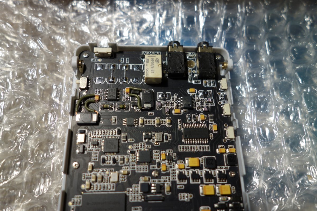

    Готово

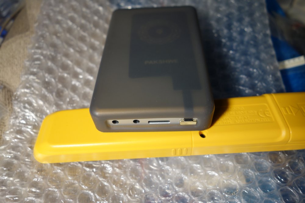

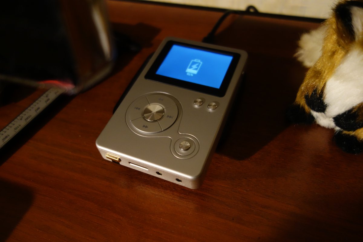

    бонус
