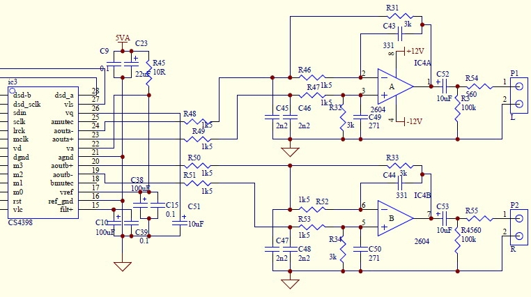

    После CS4398 пост-фильтр на AD823, включение - из даташита на CS4398, номиналы несколько отличаются, хотя может и не все, не проверял. С выходов AD823 сигнал раздваивается : 1) через разделительные конденсаторы 47 uF (все разделительные помечены маркером на фото во вложении), далее резисторы 1К на "землю", транзисторы (маркировка NT), на гнездо линейного выхода с обвязкой на пассиве; 2) через разделительные конденсаторы 47 uF на BB OPA2613, включенный по схеме инвертирующего усилителя с КУ=2 (с конденсатором параллельно резистору с выхода на "-" вход), далее с постоянкой 44 мВ на разделительные конденсаторы два по 470 uF на канал, реле и на гнездо с обвязкой.
    Мелкие разелительные конденсаторы видимо, не нужны, т.к. постоянная составляющая на их выводах 0 V. А вот 44 мВ для наушников многовато, да ? Тантал в питании...заменить на керамику ?

    Перерисовал схему, с замерами

    А интегратор DC-servo поставить, не?
    Не пойму, а куда его ставить вместо кондюка 1) ? Он идёт на line out, мне наличие его не важно
    И к сожалению из за плотной компоновки мало что можно сварганить дополнительно. Мало места для манёвров, только замена деталюшек.
    Кстати, схема послецапового фильтра полностью совпадает с даташитной.
    Нашёл в сети 2-е отличные от неё схемы, которые легко реализуются

    В общем, буду менять фильтр на этот (может пересчитаю)
    А что на выход поставить? не определился..
    Может быть AD8397
    Последний раз редактировалось junz; 10.08.2017 в 19:45.
