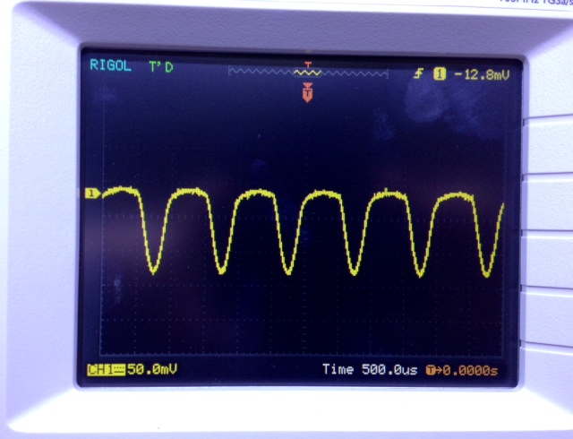

    По умолчанию Tribal la sound t275 авто усилитель
    Доброе время суток сломался сабж. Схему не могу найти ,проблема вот такая скрин с осциллографа и в архиве запись как звучит один канал ,второй работает нормально.

  2. Завсегдатай Аватар для Audio-Video
    18.03.2013
    1.418
    По умолчанию Re: Tribal la sound t275 авто усилитель
    - это хорошо, но на форуме экстрасенсов - там лечат по фото, тут - нет.
    Варианта всего два - открыть и начать ремонтировать при наличии приборов и знаний либо отнести специалисту.

  5. Новичок
    Аватар для Angel_dead
    18.03.2015
    12
    Дело в том что я в тупике проверил всё что знаю питание ,транзисторы ,диоды .Нашел где начинаются искажения но почему так происходит я не могу понять.
    Очень странная реализация данного усилка выходной каскад два транзистора одинаковых BD911
  6. Частый гость Аватар для olegsan
    28.03.2012
    429
    Ну тогда точно - закрыть и нести в ремонт !
    Имея осцилл и второй исправный канал не вижу проблему !
    Ремонт предполагает "логическое вычисление" неисправного узла а уже потом поиск неисправной детали тестером(например)!

  7. Завсегдатай Аватар для Unreal
    13.03.2006
    г. Оренбург
    2.398
    тут оцил даже не нужен. Мультиметр в зубы и сравнивать рабочий с нерабочим. Может конденсатор на землю гдето пробивает, может резистор в обрыве. Из вышесказанного могу сказать только одно: неисправен УМ, проблема в + плече. Там всего 3-5 транзисторов. Делов на 15 минут.

  9. Частый гость Аватар для And69
    03.09.2013
    Магадан
    213
    Точно? Потом не окажется обратного?
  10. Завсегдатай Аватар для Audio-Video
    18.03.2013
    1.418
    Так нужно уметь проверять и знать, что в некоторых случаях дефекты проявляются при режимах близких к номинальным
  11. Завсегдатай Аватар для Unreal
    13.03.2006
    г. Оренбург
    2.398
    думаю, тут всё проще. Не только транзисторы выходят из строя. Хотя не раз сталкивался с тем что 100% исправный по прибору транзистор, не работал в устройстве. Но это редко бывает. Чаще дефекты пайки, диоды/резисторы/конденсаторы.... гадать можно долго, а с прибором делов на 15-30 минут.

  12. Новичок
    18.03.2015
    12
    Транзисторы в качестве эксперимента поменял с рабочего канала резисторы проверил на соответствие номиналу диоды обрывов не показывают как электролиты тоже проверил
  13. Завсегдатай Аватар для Audio-Video
    18.03.2013
    1.418
    Если все исправно - он бы работал!
    Повторяю - тут нужно проверять все в режимах, приближенных к номинальным, например - токовая проверка полупроводников, проверка на "утечку", и к тому же - резисторы и конденсаторы (как тебе выше сказали) - аналогично "обрываются" и "текут". Достаточно сравнить режимы и пройтись осциллографом на включенном усилителе.
