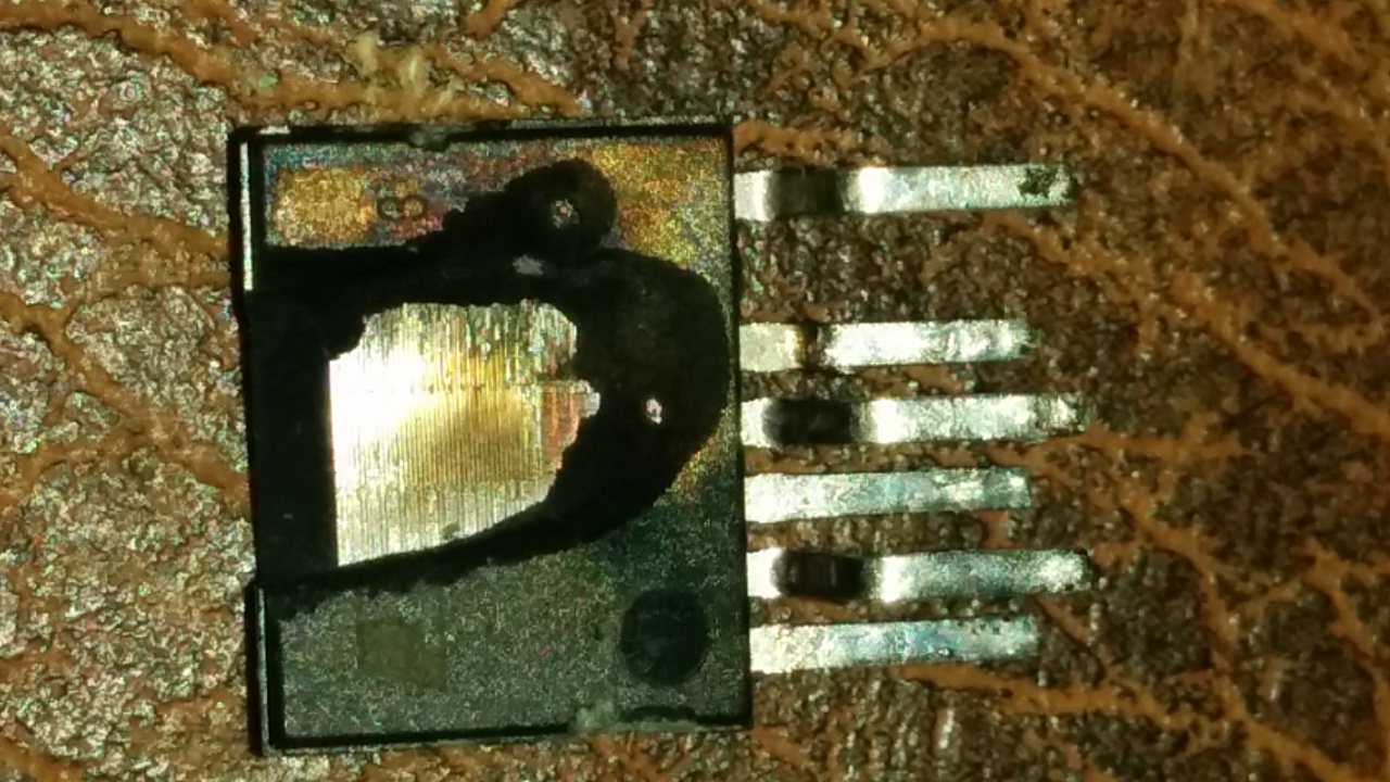

    По умолчанию Схема активной акустической системы HK audio PRO 15 XA
    Выгорела микросхема в блоке питания, не могу идентифицировать её маркировку. В инете схему не нарыл. Кто то может ремонтировал, или у кого то есть в ремонте, подскажите, люди добрые
    ---------- Сообщение добавлено 00.35 ---------- Предыдущее сообщение было 00.29 ----------
    Фото микросхемы

    Разрабатывал-то Полищук, только вряд ли он поделится схемой... Так что про схему забудьте. HK ее не дает в принципе. В разных вариантах серии PRO используются TOP250, TOP261, TOP262.

    Спасибо за ответы, в моём случае стоит top262en, пришлось искать такую же колонку, и разковыривать, вот только в России именно 262ую не нашёл, придётся с Китая заказывать

    Раздобыл пару микросхем 262ых, сегодня впаял одну, не заводится девайс, кроме неё пробит(причём звонится в одну сторону, как диод) один танталовый конденсатор на 47мкф, и один резюк в обрыв. Прийдется схему искать, по плате очень не удобно в схемотехнику втыкать(может есть у кого?). Ещё боюсь что мог перегреть микруху, когда на радиатор сажал ее.

    Все, одна бессонная ночь и аппарат заведен, пришлось трансформатор и крупные конденсаторы вынести на проводах, чтоб доступ к плате был. Ещё до кучи полетели: резистор с маркировкой 00E (что в перевороте читается как 300, оказался все таки 00E т.е 1мом), один транзистор коллектор-эмиттер пробой в одну сторону, и ещё мелкий кондер на 100нФ в пробой дольше всего не мог найти его, уж очень почему то вызывал доверие)) колонка за свои кучу денег, которые она стоит, играет громко и отвратно, одни верха, не понятно за что столько платить. Пассивный кроссовер в ней почему-то, дешёвые альтошки и то в биампе заведены...

    Паял феном- она прям припоем припаяна к радиатору, поэтому надо весь радиатор прогреть до температуры плавления олова. На счёт биампа в дешёвых колонках-тут соглашусь, что качество может быть хуже чем если бы стояли пассивные фильтры, но в профессиональных все хорошо с активным делением. А на счёт схемы: я так и сделал, взял типовое включение из даташита, хотя использованное в колонке достаточно сильно отличается. И ещё что не понравилось в девайсе-не сделали полное отключение: т.е микросхему отправляют в дежурный режим кнопкой и все. Такое ощущение что зажали поставить мощную кнопку включения.

    Грел 300 градусами радиатор, пока не расплавилось олово в месте припаивания, потом прижал микросхему на секунд пять, пока олово на ней не расплавилось, потом убрал фен, и сразу обдувал для охлаждения. Сам первый раз таким образом креплю мс к радиатору
