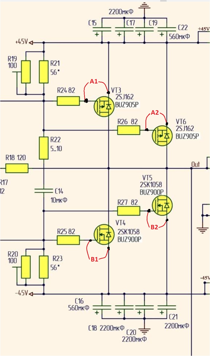

    Подскажите, чем можно заменить 2sk1058 и 2sj162? Есть подозрение, что вылетели они. Усилок YES-3.2 от Mazila. Питание в норме, радиаторы холодные, маленькие радиаторы немного греются, на выходе тишина. Дыма и ба-бах не было. При включении/выключении в динамиках не слышно никаких щелчков и переходных процессов - полная тишина. Обычно если выходники вылетают, то на выходе гул и постоянка, странная ситуация... Усилок еще не разбирал, это пока внешние симптомы.
    Какое постоянное напряжение на выходе?
  9. #4368
    16.05.2011
    Россия
    1,070
    По умолчанию Re: YES - 3

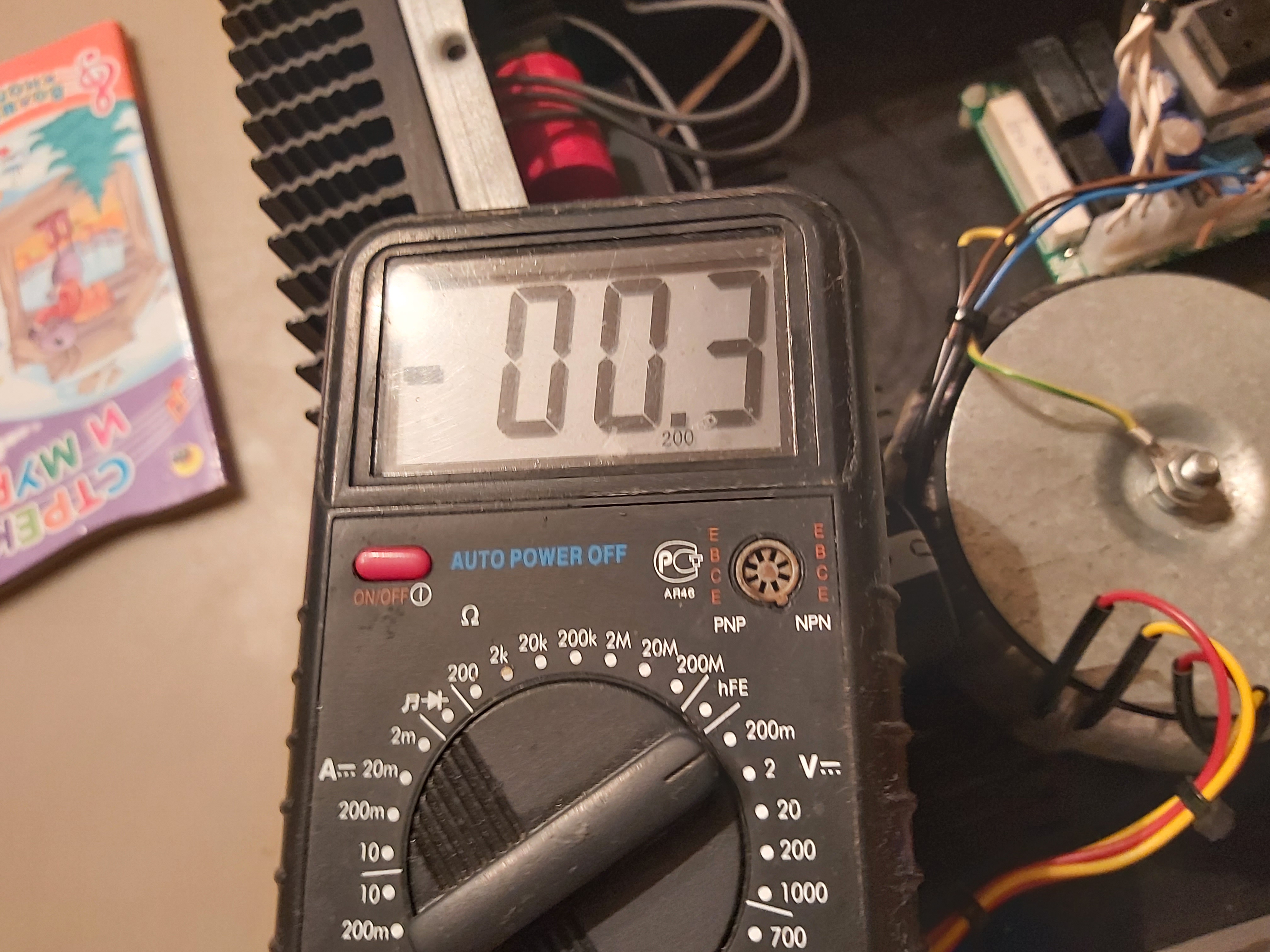

    0,3мВ. Что там могло так странно умереть?
    Похоже , что у Вас ПТ на выходе закрыты - ток покоя 0 . Измерьте какое напряжение U-з-и и ток покоя .

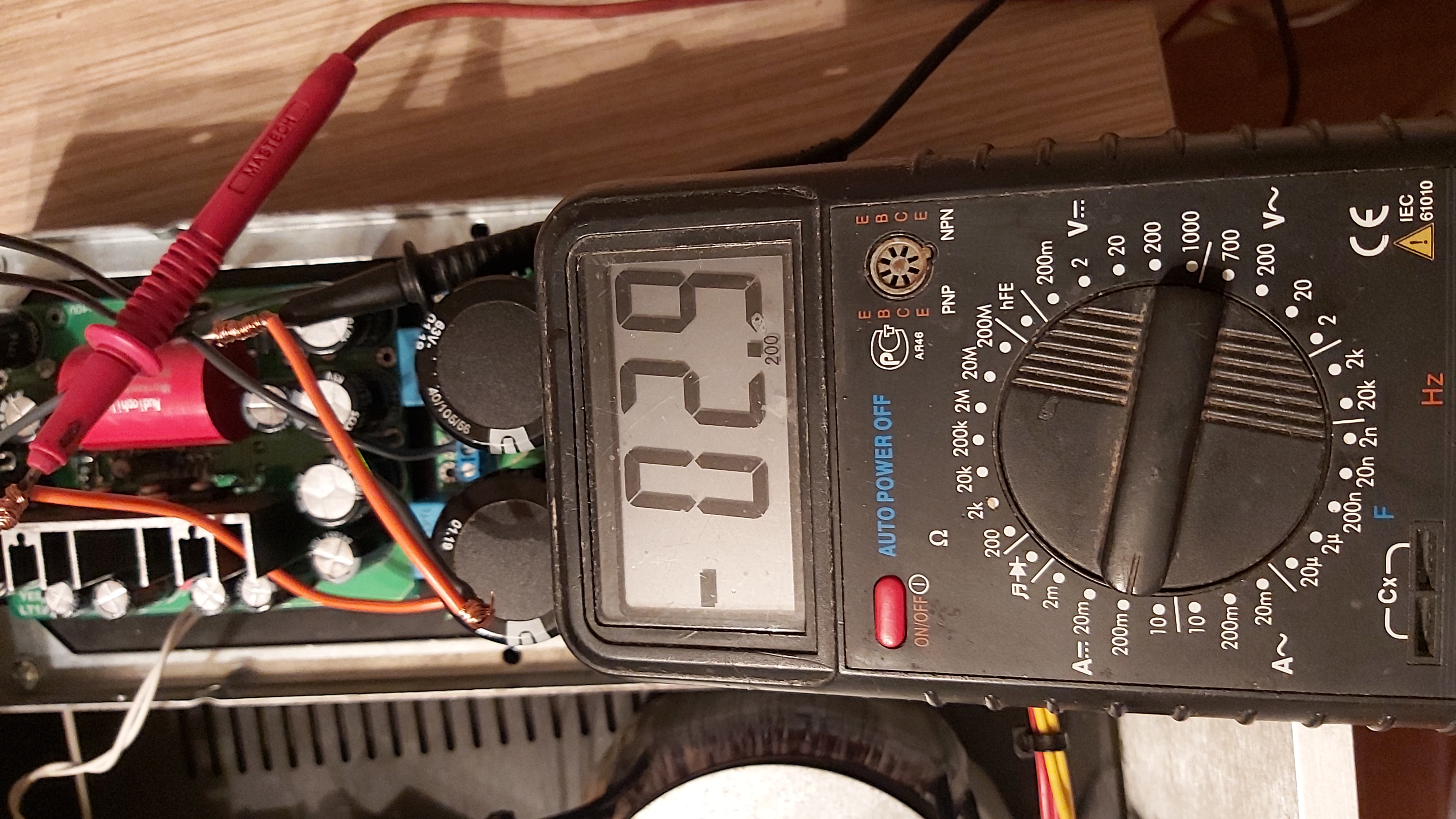

    В общем воткнул последовательно в минусовой разрыв питания амперметр и он показал 2,9мВ (щупы в мультиметре естественно переставил в режим измерения тока).. Замер в точках А1,А2 и В1,В2 не показал напряжений. Вместо подстроечных резисторов я сразу запаял постоянные. Да и странно то, что одинаковая проблема в обоих каналах сразу, к тому же без салюта и задымления).Есть еще какие-то варианты проверок или выпаивать выходники и проверять по отдельности каждый? Если вылетели они, то это попадалово, т.к. их сейчас не найти. Если бы вылетел предварительный каскад, то в любом случае оконечный должен подавать какие-то признаки жизни. Кстати, спустя минут 30 после включения основные радиаторы все же становятся чуть теплыми, думаю в районе 38-39C
    Это не показатель смерти выходников.
    Если нет осциллографа, то мультиметр ставьте в режим V~, с компа включайте синус 50 Гц и смотрите признаки жизни в точках А1 и Б1.
    В точки А1 и Б1 при выключенном усилителе с помощником подключите обычные пальчиковые батарейки по 1,5 Вольта сообразно полярности. После подачи питания при живых выходниках должен появиться ток покоя около 300 ма.
  15. #4374
