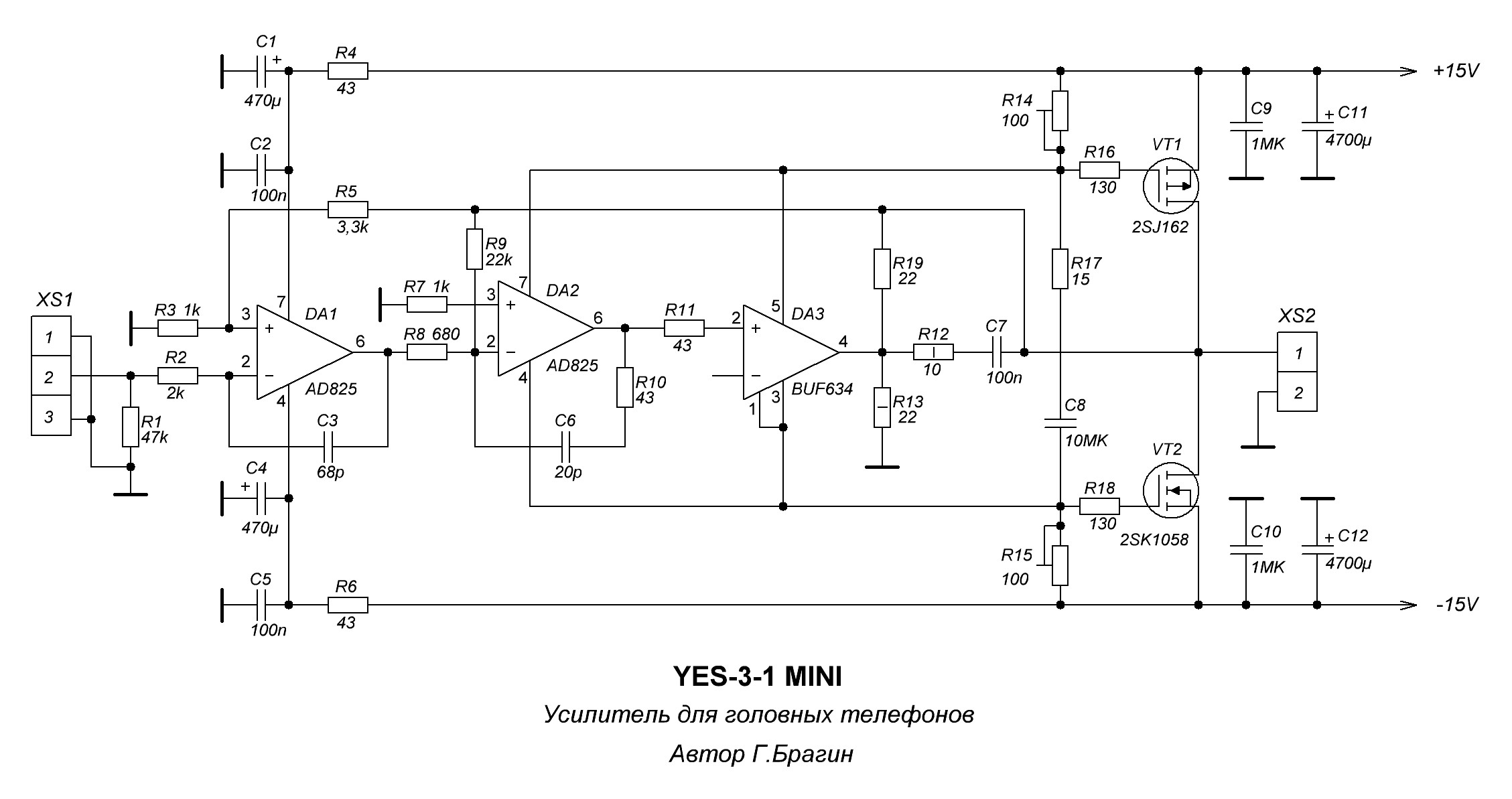

    Дальнейшее развитие темы привело к усилителю для головных телефонов .
    Схемы и ПП от Владимира - LepekhinV
    Первый вариант: AD825 + AD825 + BUF634 + 2SK1058/2SJ162
    и называется он YES-3-1 MINI :
    ПП для этого варианта : (- ошибка в шелкографии - R3 и R5 -поменять местами)
    https://forum.vegalab.ru/attachment....6&d=1431619410
    https://forum.vegalab.ru/attachment....7&d=1431619420

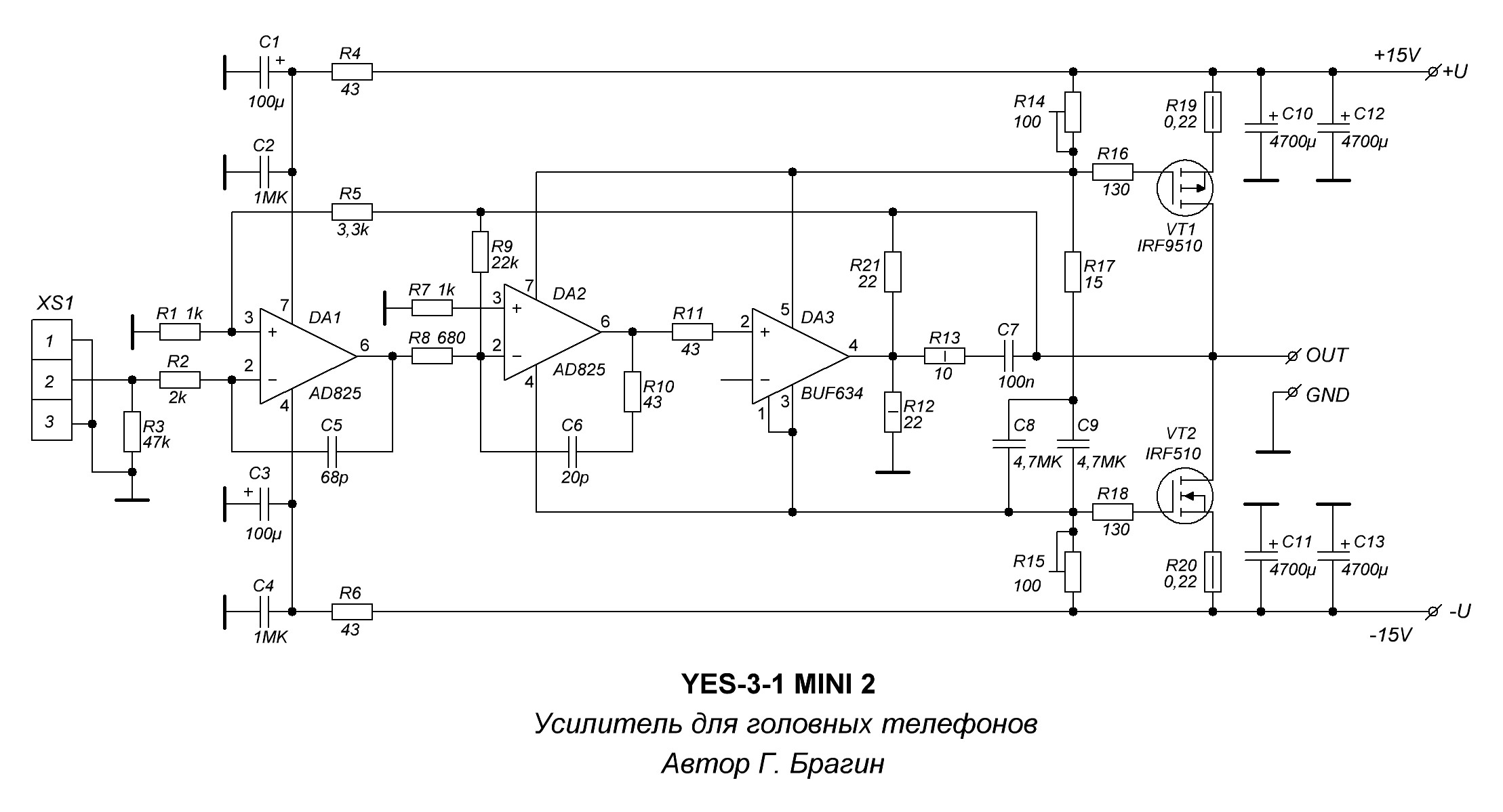

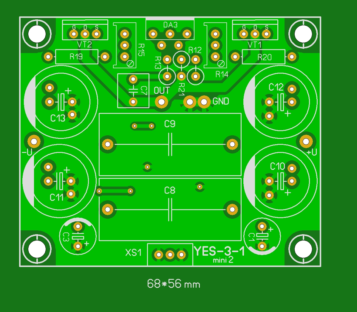

    Второй вариант ; AD825 + AD825 + BUF634 + IRF510/9510
    и называется - YES-3-1 MINI 2 :
Название:	YES-3-1mini2 схема2.JPG
ID:	236565 на схеме : R14 , R15 = 200 Ом
    -есть небольшие ошибки
    https://forum.vegalab.ru/attachment....7&d=1431098969
    https://forum.vegalab.ru/attachment.php?attachmentid=236456&d=1431098958

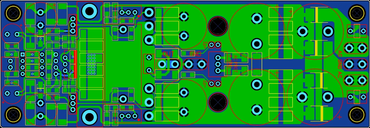

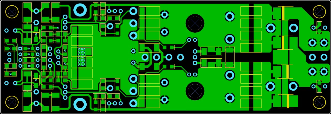

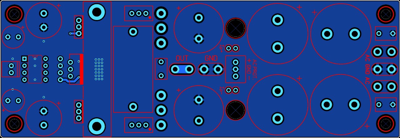

    Появилось желание собрать Yes 3.2U схема В.Лепехина из шапки, появилась вот такая ПП на одну пару в ВК 1530\201 питание +\-35В. Замечания, предложения?
Название:	WhatsApp Image 2020-05-12 at 19.48.01.jpeg
Название:	WhatsApp Image 2020-05-12 at 19.47.52.jpeg
Название:	WhatsApp Image 2020-05-12 at 19.47.39.jpeg

    Хорошая работа. Всё на СМД. Мне нравится. Особенно для 1530/201. Судя по посту, Вы уже все связи соединения перепроверили.
    Один вопрос, а стоит ли делать землю на втором слое?? Ведь тогда Нажмите на изображение для увеличения.
Название:	Изготовить плату.jpg

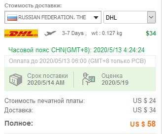

ID:	371919нужно заказывать в Поднебесной. Стоимость 5 плат будет порядка 60 баксов.
    Может быть один слой, слегка расширить до 60мм. Должно дать возможность дорожки сделать не 0,35мм, а прим. 0,5. И исполнить старым , добрым лутом??
    Но это так, капризы. Вы предлагаете ,вам виднее.
    Последний раз редактировалось igmar; 12.05.2020 в 23:59.

    Стоимость плат это вопрос вторичный, главное топология. Показываю сообществу не для проверки правильности разводки, а может есть замечания по топологии платы.
    Лепить ЛУТом нет абсолютно ни какого желания.
    Какие могут быть замечания. Всё сделано в строгом соответствии с рекомендациями специалистов данного форума:
    - питатель совместно с потребителем. На одном текстолите;
    - компоненты строго по линеечке. От начала до выхлопа.;
    - "земляной полигон" выполнен по всей длине платы, практически, с учётом требований СВЧ технологий.
    Нет ,правда, вы хорошо исполнили требования к разводке и реализовали в Лайоте. Дальше изготовление и замеры,и только приборы покажут правильность всего.
    Ибо приборы изготовлены в соответствии со стандартами , а уши, ну очень индивидуально
  11. #4250

    Тогда осталось ещё раз все тщательно проверить и можно сделать заказ плат.
    Какими?
    ala-a-din, 1.Мелкие электролиты у входа висят на очень длинных дорожках, 2. Слишком много проводников под элементами, 3.Очень тонкие и длинные гейтовые проводники у выходников. Это так, навскидку, не присматриваясь...
    (Дорожки между пятаков у вх. ОУ - это прям... Ого-го! Ага, зато компактно. )

    А мне платы DHL-ом не стали отправлять. Только China-post.
  14. #4253

    Какими?
    Кондёры , это верно. Целесообразно не вести отдельными дорожками. Будут покороче.
    Остальное, это полностью переделка платы с переносом на противоположные слои.
    Может сделать, и замерить??
    Именно так. Одну запаяете, замерите. если не подойдёт по микро - мили процентам, всегда можно продать в инете.
    На обычную акустику и не на ЦАПы с уровнем шумов -180Дб, пройдёт на ура. Сам куплю у Вас , при адекватной стоимости.
    Проверяйте.
    ---------- Сообщение добавлено 19:02 ---------- Предыдущее сообщение было 18:58 ----------
    Цитата Сообщение от DimaG Посмотреть сообщение
    Только China-post.
    Чайна пост дёшево и очень долго. Тем более в Саров, режимный то город. "Градообразующим предприятием Сарова является РФЯЦ-ВНИИЭФ " А Вы предлагаете буржуинских перевозчиков, напрямую Не пойдёть..
    DHL не везде, есть ограничения. В мой аул ,так же, не ездют.

    Длина дорожки от электролита до вывода ОУ примерно 12 мм. Действительно, "очень длинные" При этом керамика висит вообще в 3 мм.
    С чего вдруг этот стало негативно влиять? Проводник под элементом (если имеются в виду СМД резисторы и конденсаторы) идет, как правило, перпендикулярно этому самому элементу, как и току в нем.
    Здесь согласен, у "отрицательного" полевика можно ширину увеличить.
    То же самое, что и второй Ваш пункт- в чем, собственно, проблема?
    Ну а по поводу компактности... Я люблю компактные платы Тем более тут всего-навсего 100 Вт выходной мощности, и рисовать для всего этого громадную плату размером с лист А4 как-то дико.
    С уважением, Виктор.

    Цитата Сообщение от Витёк Посмотреть сообщение
    ala-a-din показал плату, которую разводил я.
    Интрига закручивается.
    С этого места поподробнее. А как это он смог? Где и когда произошла утечка инфы??
    Вот верно , же.
    Походу на форуме среди мастеров появляется конкуренция. Браво, браво.
    Да никакой утечки. Мы давно с Артёмом заочно знакомы. Он попросил нарисовать, задал примерную компоновку. Вот и вся интрига

    Как-то так, лежат давно 2 пары 201/1530 захотелось применить их, выбор пал на эту схему т.к. есть и ирфы 240/9240 на случай если не заведется с 201/1530 как это у меня было с 3MSAB, там почему-то они не захотели работать.
    В данной ПП нет ни какой коммерции, кто будет заинтересован может принять участие в заказе после того как кое что будет доделано и проверено. В толкучке создам тему.
    Вопрос к тандему разработчиков платы:
    - "ножка 3" DA2 LT1210 почему одинокая?? Куда подевались R37 i C34??
    Так получилось, или хитрый план от копировки??
    Далее, по входу, как то не совсем "в соответствии со схемой". Косяк, или вольное толкование первоисточников??
    Сбрось lay., далее пофантазируем.
