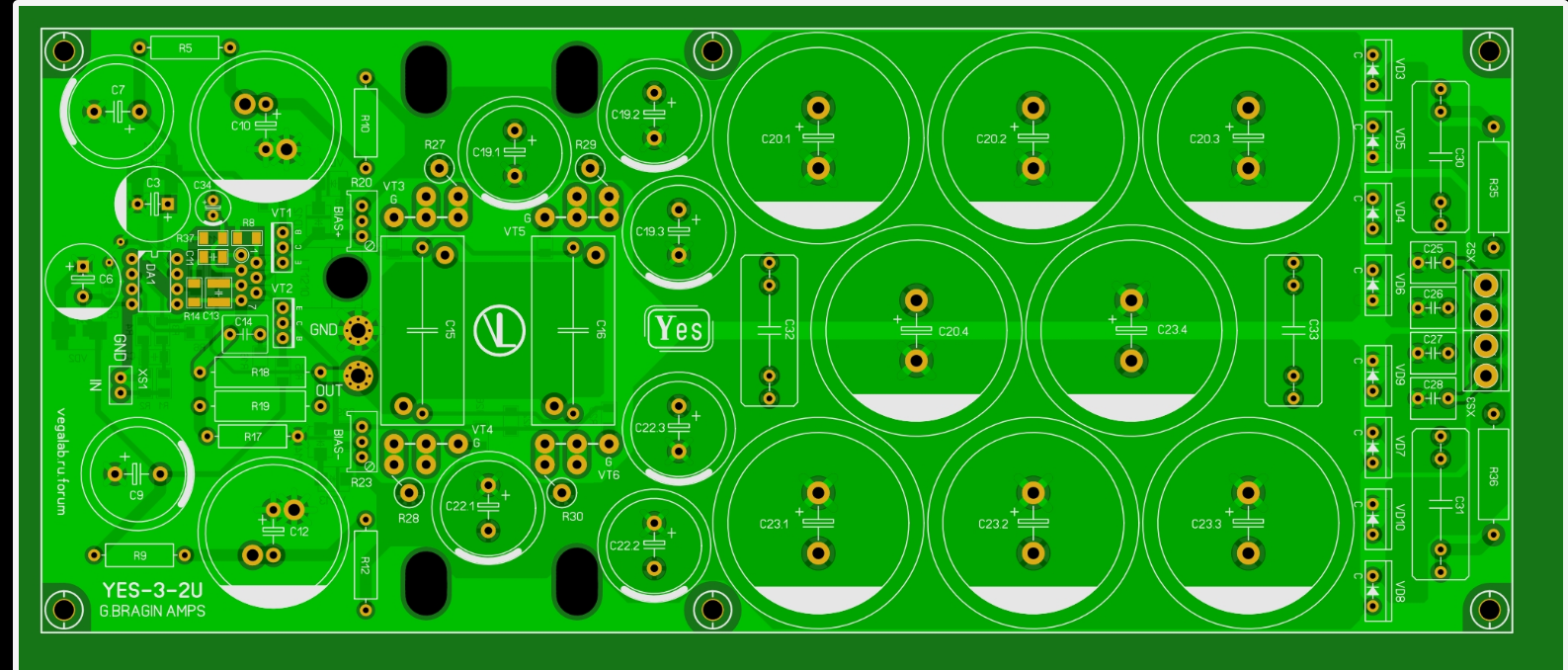

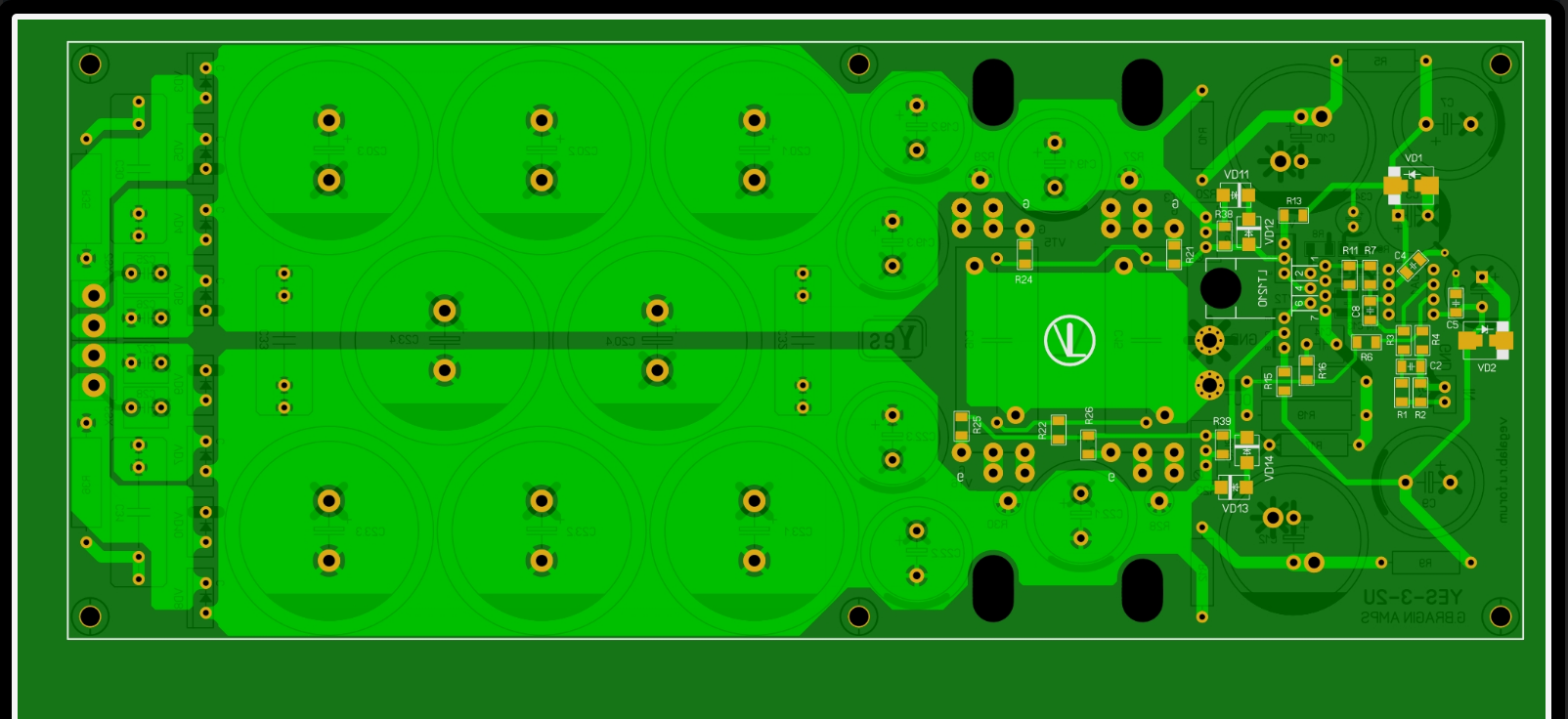

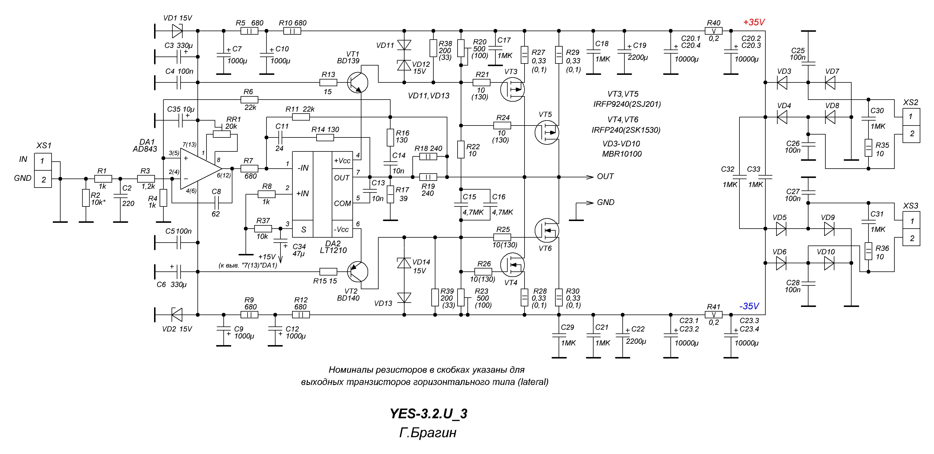

    По умолчанию Re: YES - 3
    Это?
ID:	332121   Нажмите на изображение для увеличения.
Название:	Yes-3.2_U.3.new bot +2512t.JPG
ID:	332122   Нажмите на изображение для увеличения.

    Цитата Сообщение от FIN_KZ Посмотреть сообщение
    Это?
    Геннадий, а почему бы не поставить конденсатор последовательно R18 R19, такой, чтобы на НЧ добрать петлевое и сформировать полюс, при котором усь не будится? (данное замечание относится ко всей линейке YES-ов, без привязки к схеме)
    В соседней ветке SAPR высказался за большой размах напряжения на ОУ, конденсатор его снизит
    Последний раз редактировалось fakel; 20.11.2018 в 09:16.
    Это?
    Да, спасибо большое!
