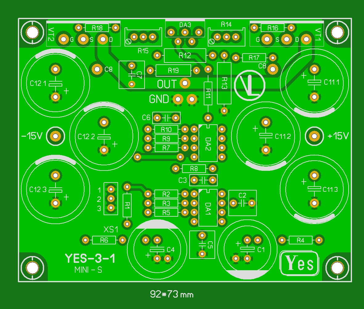

    Дальнейшее развитие темы привело к усилителю для головных телефонов .
    Схемы и ПП от Владимира - LepekhinV
    Первый вариант: AD825 + AD825 + BUF634 + 2SK1058/2SJ162
    и называется он YES-3-1 MINI :
    ПП для этого варианта : (- ошибка в шелкографии - R3 и R5 -поменять местами)
    http://forum.vegalab.ru/attachment.p...6&d=1431619410
    http://forum.vegalab.ru/attachment.p...7&d=1431619420
    Второй вариант ; AD825 + AD825 + BUF634 + IRF510/9510
    и называется - YES-3-1 MINI 2 :
Название:	YES-3-1mini2 схема2.JPG
ID:	236565 на схеме : R14 , R15 = 200 Ом
    -есть небольшие ошибки
    http://forum.vegalab.ru/attachment.p...7&d=1431098969

    Материалы по YES-3 MINI от Владимира - LepekhinV :
    http://forum.vegalab.ru/attachment.p...3&d=1502375887
    -схема , файлы .lay двух видов плат на smd и выводных элементах , две платы БП к ним
