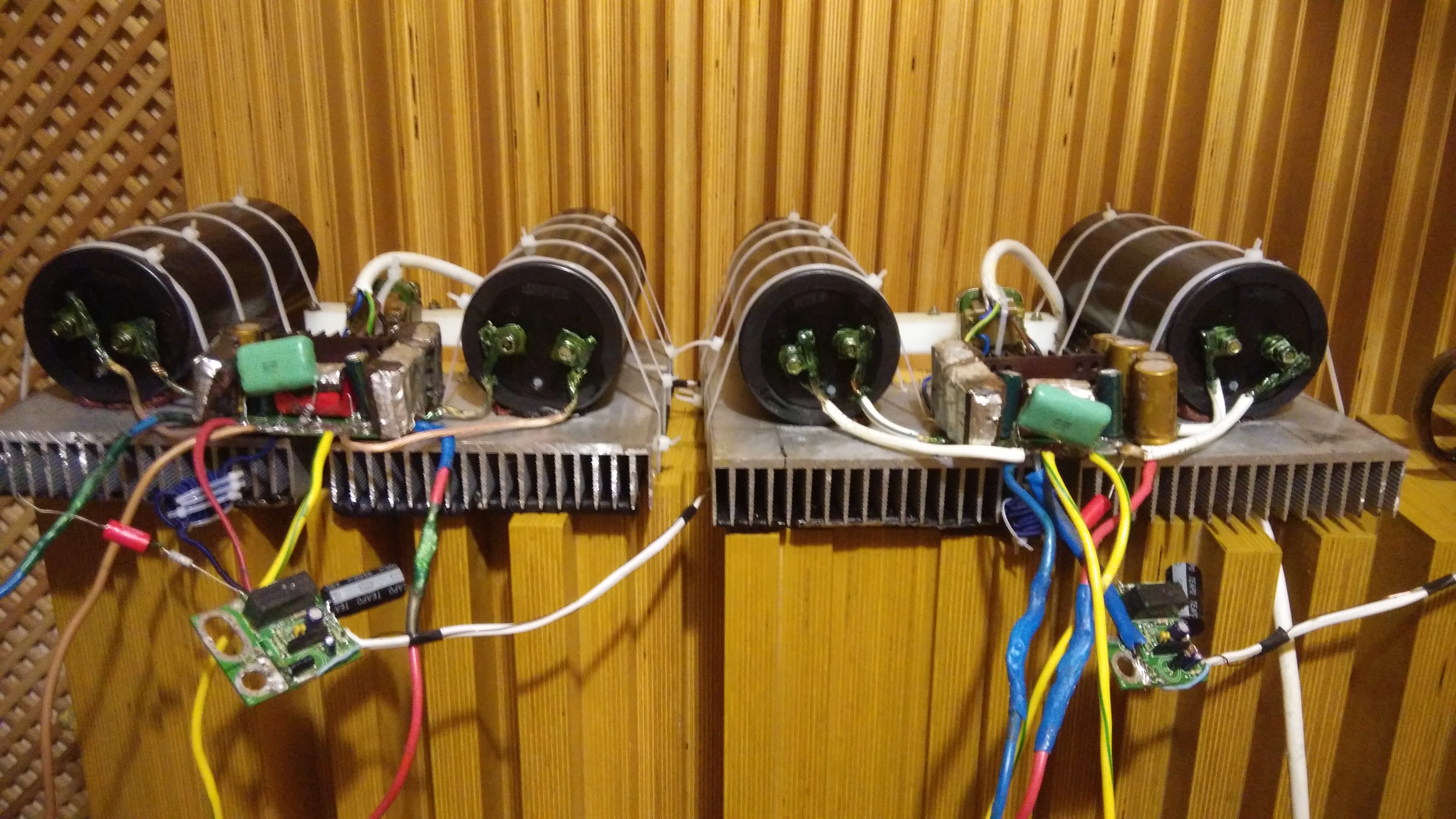

    Я слушал эти усилители в т.н. "правильной сборке". С 22000 мкФ, 200 мА токе покоя, +-45 питаниях, не отдельном питании входного ОУ. Это совсем другой усилитель, несъедобный для меня.

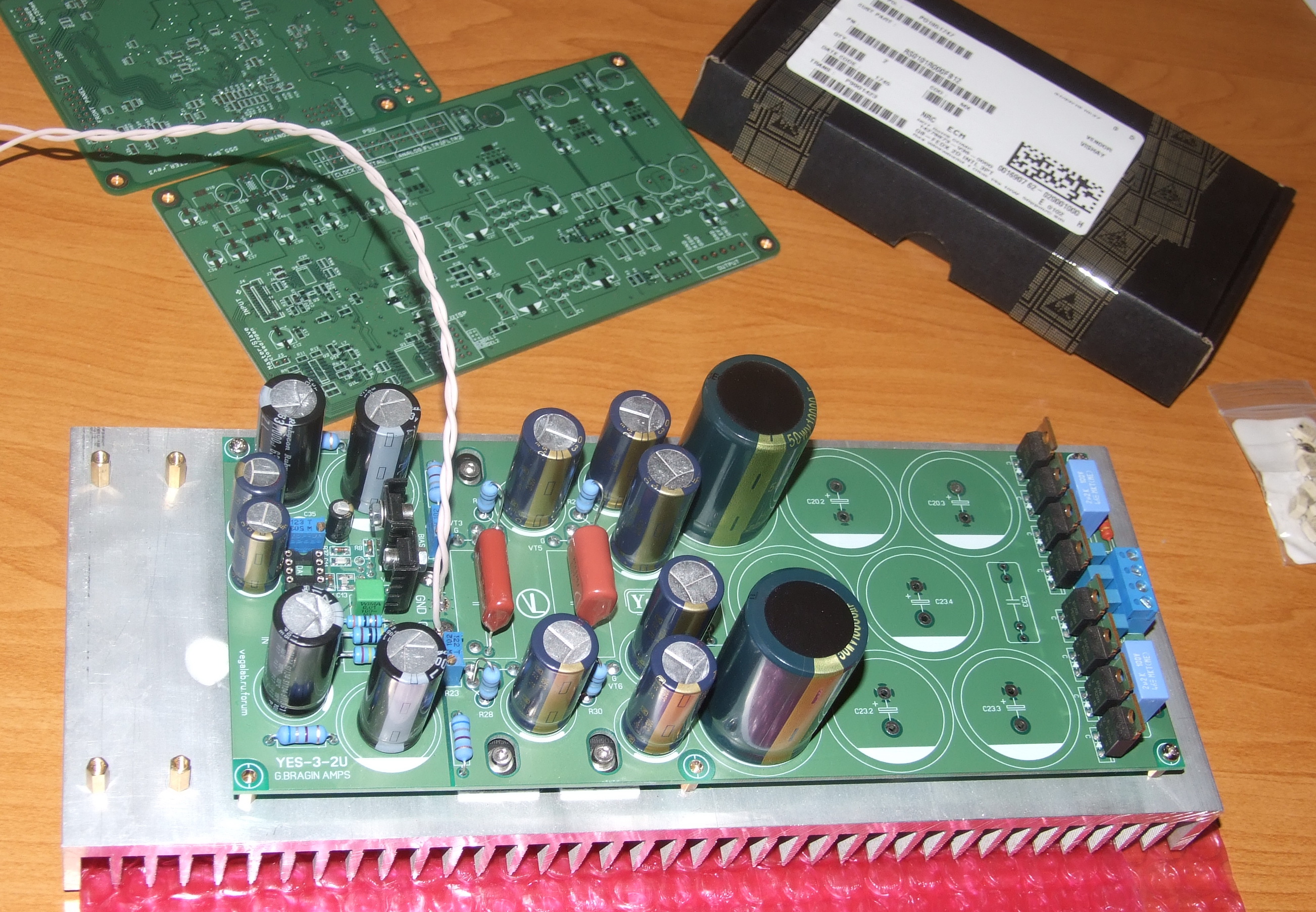

    Подскажите пожалуйста, к какой схеме относится именно эта версия плат?
    Собран на тошибах
    Спасибо
  18. Завсегдатай Аватар для LepekhinV
    20.02.2007
    г.Рязань
    3.766
    По умолчанию Re: YES - 3
    На плате написано "YES - 3-2U". К этой версии и относится.
  19. Частый гость Аватар для mmastech
    11.04.2017
    г. Краснодар
    198
    Я никак не могу для нее схему найти, полагаю она отличается от схемы в шапке?
    Вы не ошиблись с числом 22000 мкФ? Судя по размерам на фото там скорее 220 000мкф! Не совсем понял - с общим питанием ОУ Вам не понравилось, верно? Какой вариант на Ваш взгляд самый звучащий?
