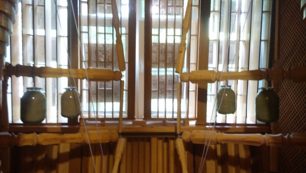

    Объясните, для чего эти противовесы с банками? Оно вроде и так лежит и ни куда не падает))
    Банки и балясины - рассеиватели верхних СЧ и ВЧ, излучаемых задними мордами АС. Банки их отфутболивают в сторону точки прослушивания. Не скажу, что это системообразующий твик. Небольшой штришок, но без банок интегрально хуже, как и хуже при затыкии задних Хейлов войлоком. В банках - песок.
    Это капец какой то!! А если в середине повесить банку на 20 литров?

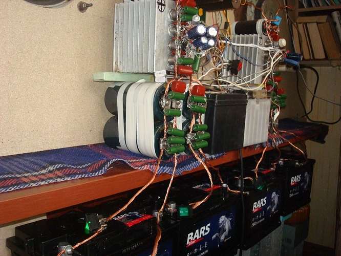

    Добавляю ёмкости в усилители. Для этого приходится отпаивать питание защиты, мощные питания, питания ОУ, межблочник, и откручивать клеммы АС, вытаскивать усилитель на стол и т.д.
    Не часто я такое делаю. Думаю, пользуясь случаем, сделать несколько полезных дел.
    1. На мидбасе и НЧ стоят Цобели 8 ом+0.022 Вима. И к этим полосам у меня совсем нет вопросов, а вот в СЧ и ВЧ полосах Цобелей нет. Думаю - ставить или нет? Какие номиналы? Может, и катушечки (40-100 витков на воздухе) добавить?
    2. Провода мощных питаний 6 кв. мм ПВС, идут от дросселей до платы, на провода цепляются 1.3 фарадные электролиты, в нескольких сантимерах от платы. Провода луженые оловом, для увеличения сечения. Олово хрупкое, но электролиты закреплены жёстко. У меня полный гараж кондёров (породистых и не очень). Вот, думаю, чтобы место не пропадало, напаять на провода плотненько кондёров. Что лучше - К-73 подушечки 4.7 мкф на 63 В или электролиты 220-10000 мкФ?
    Опыт напайки акк питание.jpeg1200x900 153 KB
    плёночных и бумажных кондёров на провода у меня есть (на фото), впечатления сугубо положительны. Но то ведь во всю полосу, а сейчас усиление узкоспециализированное (0-70, 70-800, 800-5500 и 5500-40000). Может, и по шунтам надо как то сообразить-оптимизировать? С каких частот надо много плёнки? Вот центральный вопрос.

    Ёпта...стесняюсь спросить...а где сама плата усилителя?

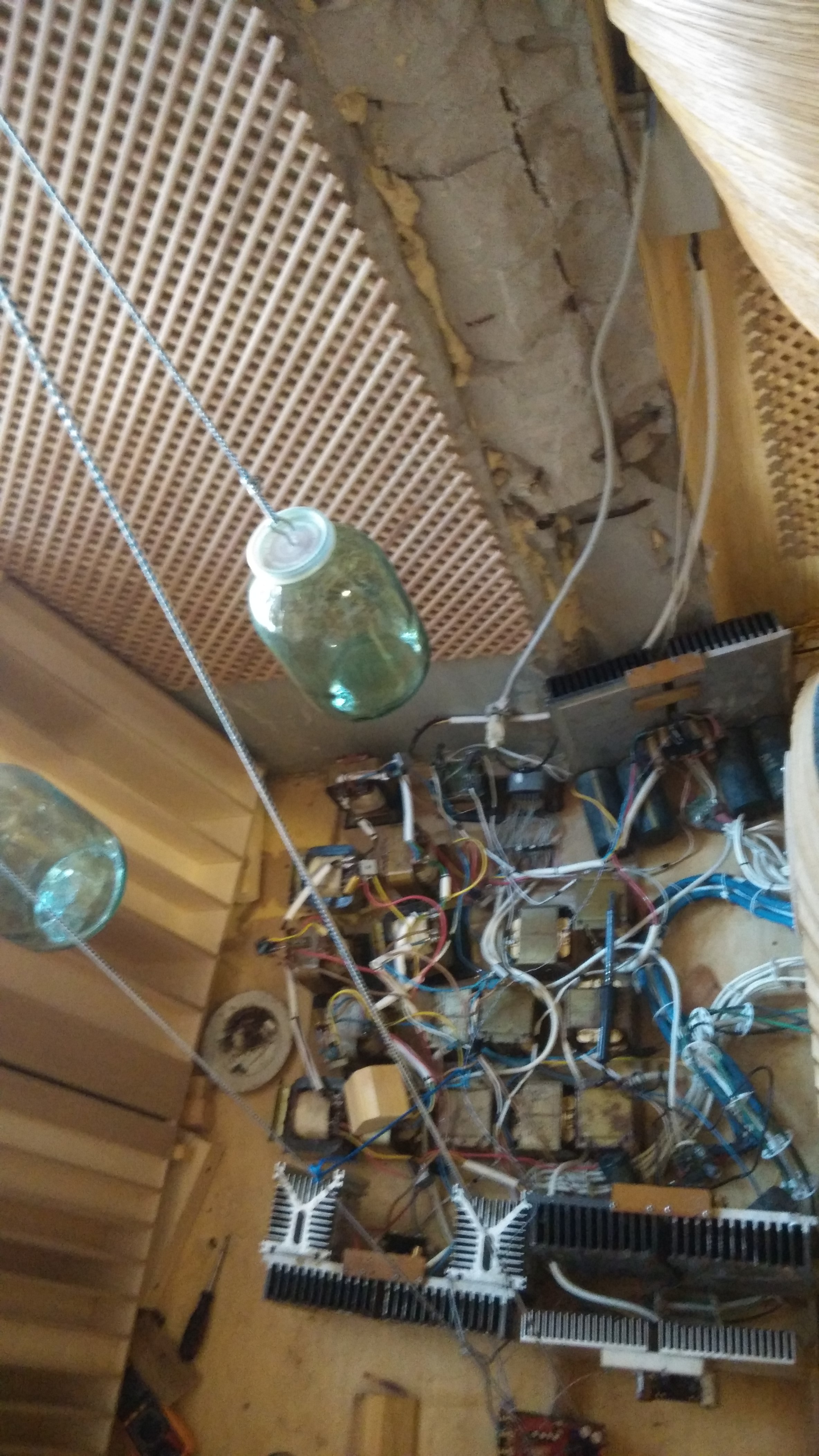

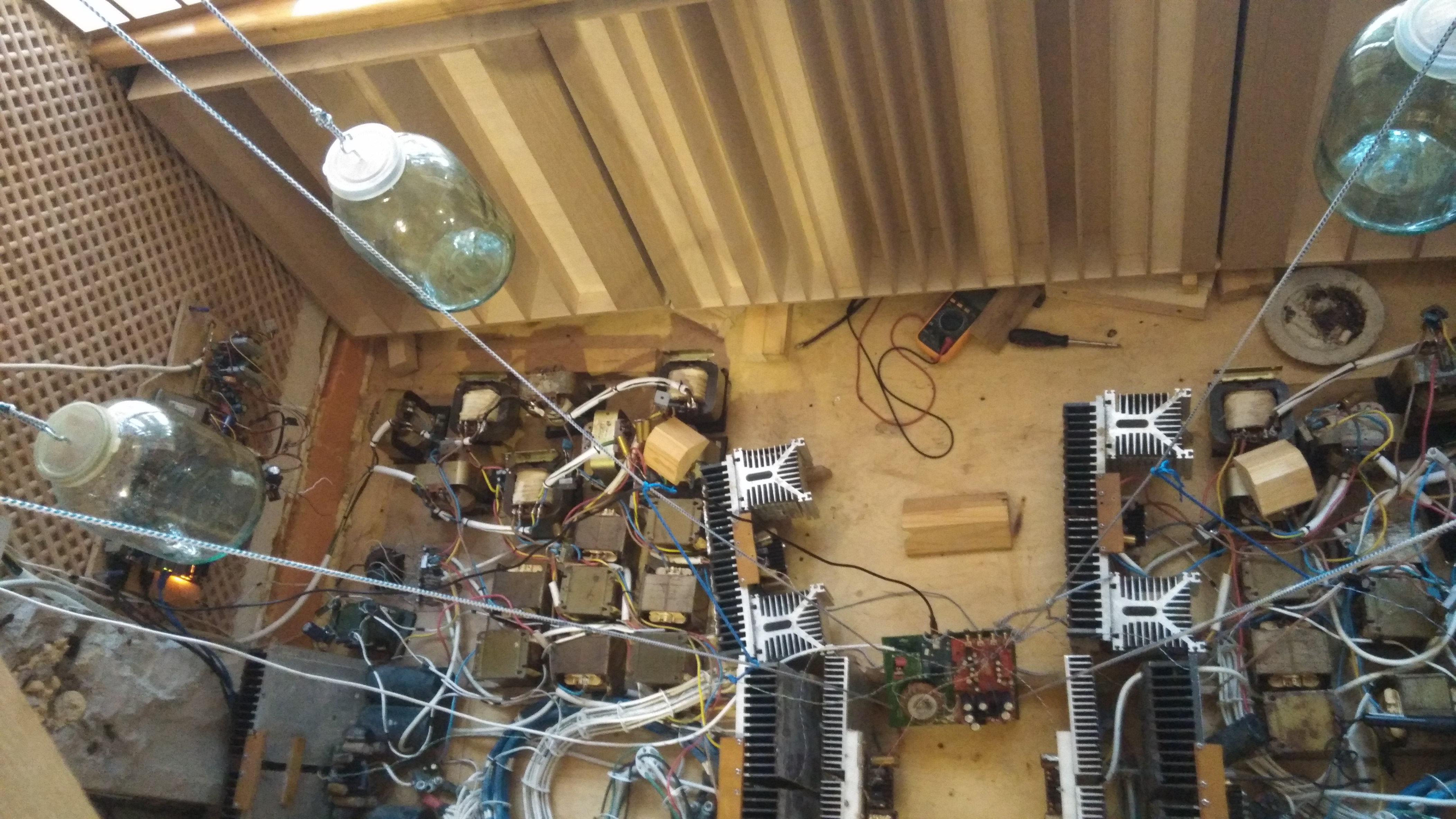

    Сами платы - глубоко спрятаны.
